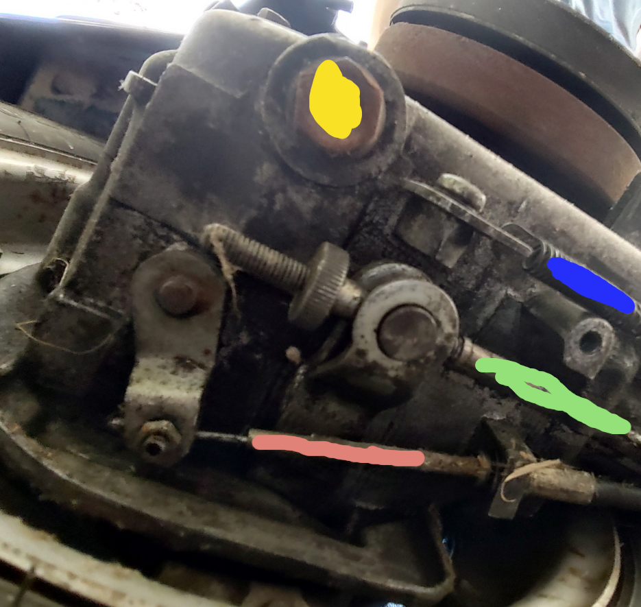

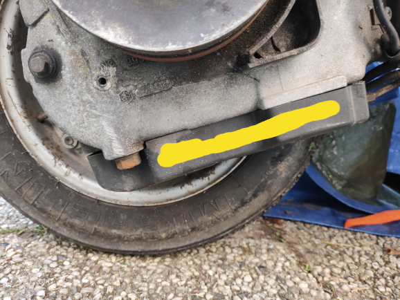

    Montagabend Update:
    Unsere Neugierde hat uns angetrieben noch ein wenig zu forschen / schrauben.
    Nachdem wir die unten aufgesetzte Abdeckung (Bild gelb Schraube TX 5) entfernt hatten, haben wir auch die beschrieben Züge gefunden.
    Ist die Zuordnung wie auf dem Bild korrekt:
    Bremse grün
    Gas blau
    "Leerlauf / Gang" rot
    Ölablassschraube gelb.
    Fragen:
    Aus der Anleitung:
    Bremszug hinten lösen SW13
    -> sitzt diese unter dem rot markierten Zug? Somit wird der komplette "Hebel" entfernt?
    Schaltdraht lösen (wie Bremszug)
    -> wäre dann der rot markierte Zug
    Gaszug lösen
    -> reicht es die Feder auszuhängen?
    Öl ablassen
    -> Schale drunter und gelb markierte Schraube raus? Wieviel Öl kommt da in etwas raus?

    • May 2, 2022 at 21:03
    • #122
    Deine Bremse hat ja schon die Randelmutter.
    Die lösen und den Zug aus dem Motor ziehen.
    Öl ca halber Liter
    Gaszug muss am Klemmnippel gelöst werden.
