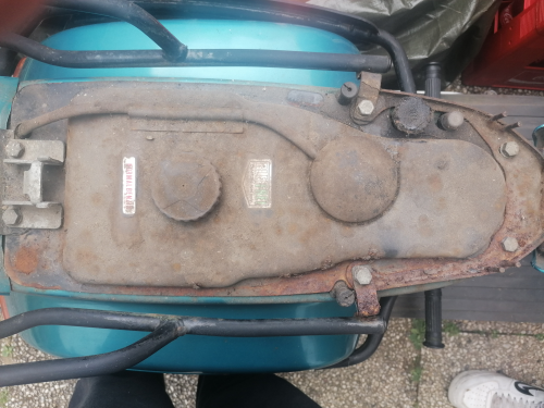

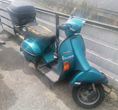

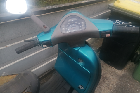

    So nun wie versprochen die Bilder:
    Wobei unsere "Probleme" dann gleich beim Tank anfangen. Der sieht irgendwie ganz anderes aus als in den Lexikon-Beiträgen die wir gestern Abend noch angesehen haben.

    Jetzt mische ich mich auch mal ein :-3.
    Also den Tank baust Du aus und leerst in aus, danach Inspektion des Tankinneren. Bei Rost im Tank unbedingt entrosten und versiegeln (Anleitung dazu hier über die Suche eruieren, habe ich keine Erfahrung mit weil noch nie selber gemacht) So wie der Tank außen aussieht, lässt das nichts gutes für innen vermuten. Dann würde ich den Benzinschlauch auch gleich neu machen, die Sitzbank neu beziehen und, und, und. Bei dem Pflegezustand würde ich eine Komplettinspektion und ggf Revision anstreben wollen, aber wie HansOlo bereits erwähnt hat erstmal schauen ob der Motor mit Startpilot ein Lebenszeichen von sich gibt.
    Bezüglich Sprit: Es gibt die 2 Takt-Säulen von früher nur noch ganz vereinzelt an Tankstellen, Ihr werdet also selber mischen müssen (1:50). Dazu gibt es für schmales Geld Messbecher bei den einschlägigen Shops (z.B. SIP oder Scooter Center um nur mal die größten zu nennen) wo Ihr auch die anderen Ersatzteile beziehen könnt. Der Messbecher gehört dann ins Handschufach zusammen mit einer Flasche 2-Takt Öl und das Mischen darf beim Tanken auf keinen Fall vergessen werden, wird aber alles mit der Zeit Routine.
    Den Startpilot direkt in den Luftfilter sprühen

    Diese XL2 hat aber eine Getrenntschmierung...

    Ok. Wieder einen Schritt weiter. Für morgen steht Startpilot auf dem Zettel. Ich hätte heute Nachmittag auf mein Bauchgefühl hören sollen. Ich habe neuen Rost-Schock besorgt und die Dose mit dem Pilot schon in der Hand, dann aber doch da gelassen :)
    Zum Thema Tank abbauen - machen wir "einfach" so lange Schrauben los, bis der Tank ab ist. Wie erwähnt, sieht der Tank und die Schrauben bei uns leider etwas anders aus, als in den Artikeln im Lexikon. Wir werden auf jeden Fall, vor dem Zerlegen / Abschrauben jedes Mal Fotos machen...
    Mischen immer erst bei Bedarf an der Tanke? Auf Vorrat im Kanister ist dann wohl eher nicht so gut.
    Neben dem Tank ist noch ein kleiner Stopfen. Wenn ich das richtig gelesen habe, steht da auch Öl neben dran. Ist das dann das Getriebe-Öl. Ich hoffe das schlaue Buch kommt morgen und wir müssen euch dann nicht mehr mit so vielen 08/15 Fragen löchern :)

    Volker hat geantwortet während ich geschrieben habe.
    "Diese XL2 hat aber eine Getrenntschmierung...". Wieder etwas dazu gelernt. Eine XL2 also.
    Ich vermute dann mal, dass der kleine "Stöpsel" (Öl) nicht für das Getriebe-Öl sondern für das Motor-Öl / Mischung ist? Als nächstes müssen wir mal auf die Suche nach einem "Handbuch" für unsre XL2 gehen. Da sollten ja Dinge wie Tanken / Mischen usw. beschrieben sein.

    Siehe oben, da ist ein extra Tank für das Gemischöl eingebaut.
    By the way fällt mir gerade auf, dass das eine PKXL2 Automatik ist !!!
    Jetzt wird es problematisch, denn wenn etwas kaputt ist, gibt es nicht mehr viel Teile dafür...

    • April 20, 2022 at 20:05
    Unter dem runden, vorderen Deckel vor dem Ausbau Kabel vom Tankgeber trennen, dann Benzinhahnhebel vom Benzinhahn unter dem Tank abnehmen, dann Tank ausbauen, Benzinhanh aubauen, alten Schmodder ausleeren, Loch vom Benzinhahn mit Korken verschliessen, Tank mit neuen Benzin und Split befüllen und eine zeitlang feste schütteln, bis sich der gröbere Schmutz gelöst hat, das ganze ausleeren, nochmals mit frischen Benzin spülen, anschliessend 2 Packungen Heitmann Zitronensäure-Pulver in den Tank geben und mit seeehr heissem Wasser auffüllen, durchschütteln, einen Tag stehen lassen, Tank auf den Kopf stellen(aud einem Eimer), wieder einen Tag stehen lassen und das ganze ausleeren, mit heissem Wasser, anschliesend mit Benzin spülen, mit 2-T-Öl ausschwenken, fertig
    Benzinhahn würde ich in diesem Zuge auch gleich erneuern.
    Da du bei deiner Restaurierung immer wieder Teile brauchst, die man nicht gleich auf dem Schirm hat, würde ich bei Sip ein Premio-Abo abschliesen, auch wenn Sip nicht immer die erste Wahl ist, du zahlst einmal 20€ Versand, bekommst ein Jahr lang jedes Paket für 1,50€, meist am nächsten Tag schon zugestellt und 1 Liter 2-t-Öl ist auch noch dabei
