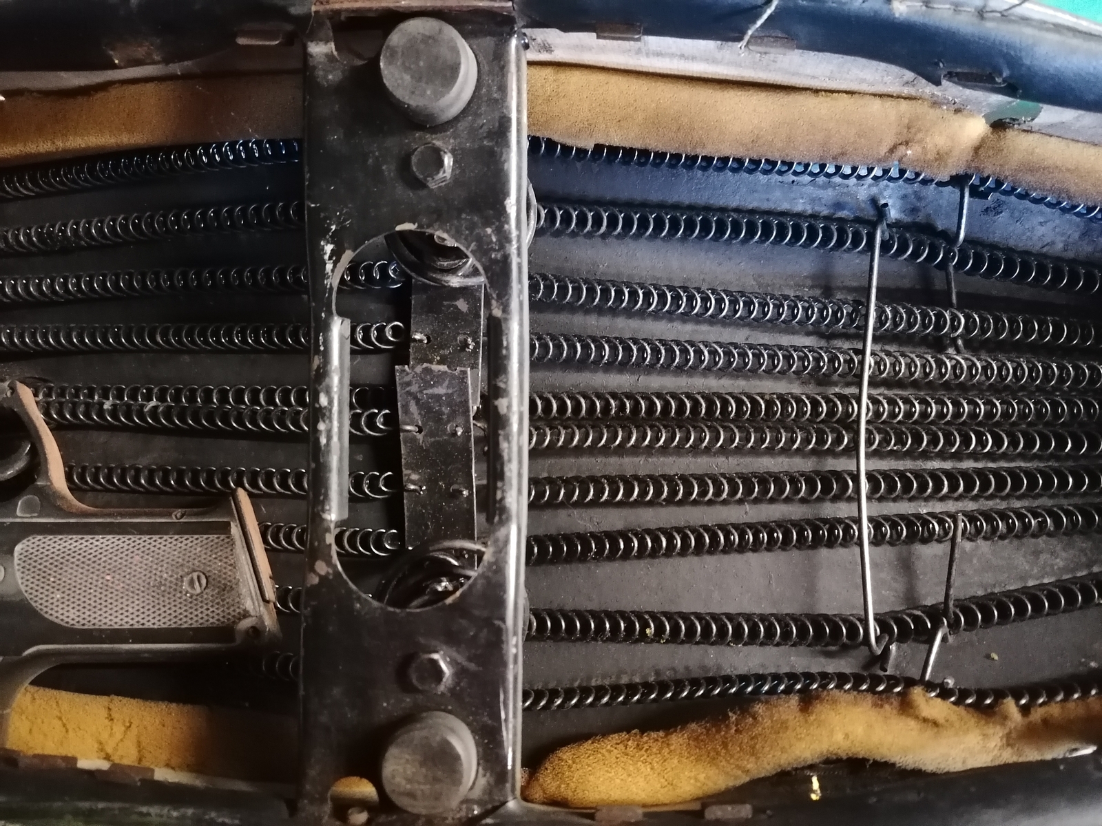

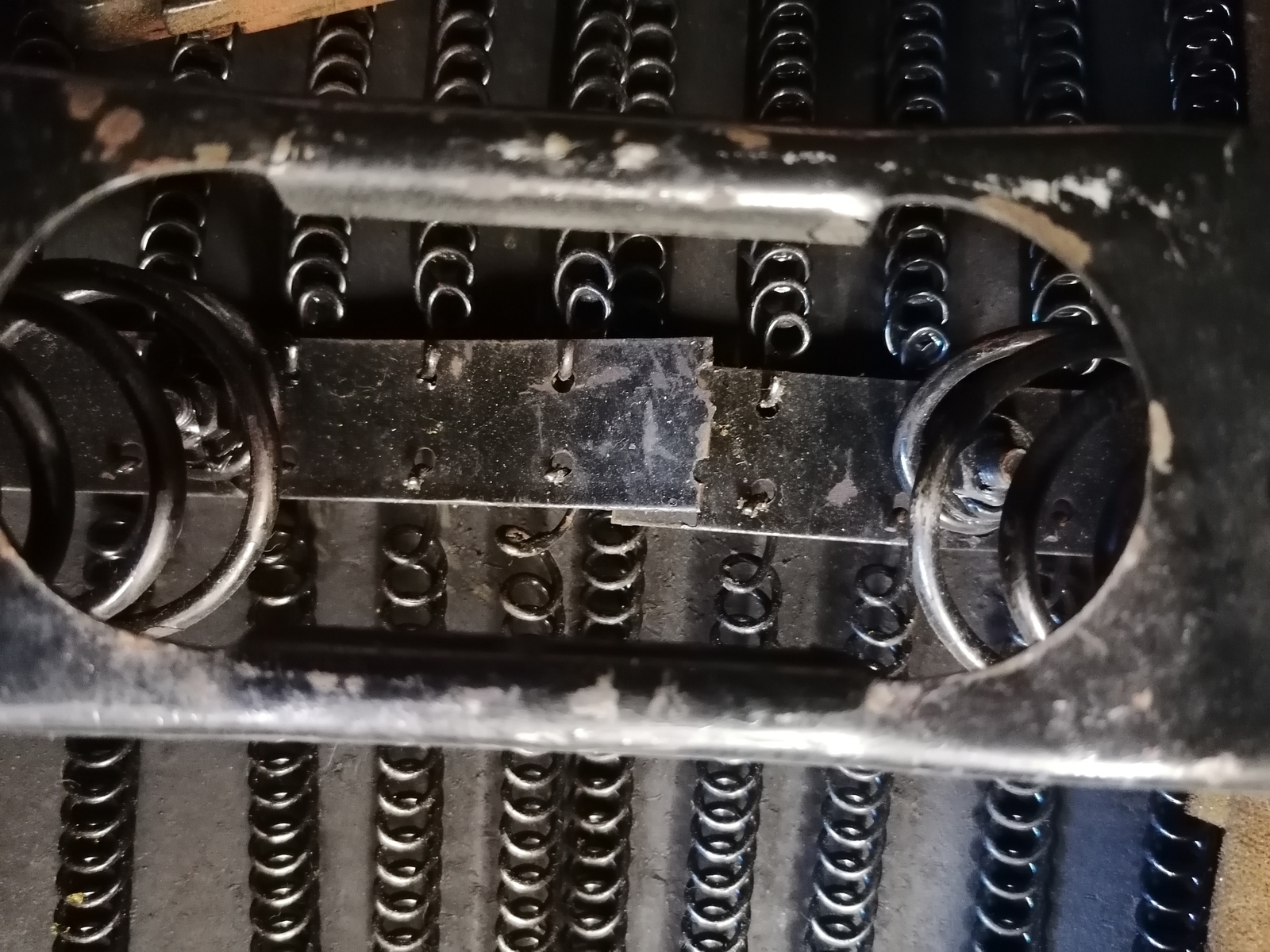

    Ja die Gummis meine ich nicht. Da darunter sitzen zwei recht dicke Federn. Und genau die Enden der Federn und die Schraube drücken mir auf den arsch. Hab sie heute entfernt und versucht so zu sitzen. Sitz ich dann mit dem arsch aufm Tank beziehungsweise auf dem Werkzeug Fach. Ist auch nicht toll. Die polstereinlage ist halt nicht der Hit. Versuche das jetzt irgendwie zu unterfüttern. Aber ich bin heute schon gescheitert die zwei Federn wieder einzubauen.
    Die Längsfedern krieg ich definitiv nicht demontiert. Und wenn nur mit Gewalt und dann nicht mehr drauf.
    Aktuell jetzt wieder mit der monositzbank.

    Nope, ist bei mir eine PX und Original. Da sind es nicht die zwei Feldern, da ist es ein Quersteg.
    Vaters Vespa hat ne PK Sitzbank drauf. Da drückt auch die querstrebe.

    Mach mal bitte nen Bild von deiner Sitzbank. Von unten. Und nah dran das man alles erkennt. Hört sich so an als wäre der Mittelsteg gebrochen. Und das Polster fast weg. Dann ist nix mehr mit bequem sitzen

    Sieht deine von unten auch so aus?
    Ne so nicht. Ist nix gebrochen. Die ist recht neu. Hab die im März gekauft bei Sip.
