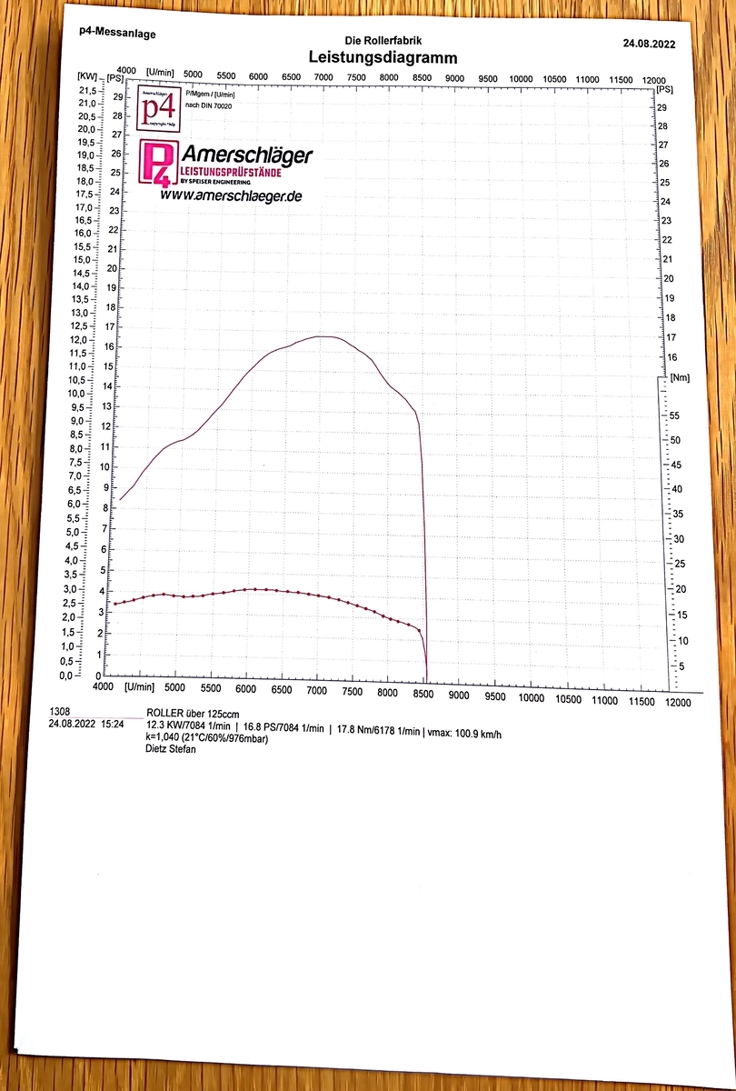

    Ist schon klar, aber es ist schon komisch, wenn ich nichts geändert habe, außer das Gemisch und die Kerze plötzlich dunkler wird?! 🤷‍♂️
    Oder es liegt am Wetter?

    Bei heißem Wetter laufen die Kisten fetter... weniger Sauerstoff in der Luft zu gleichem Teil Benzin welches durch die Hauptdüse fegt.

    Jetzt passt es. Habe von HD 145 auf 142 gedüst.

    Das ist doch ganz ok?
    Ist im 3. Gang
