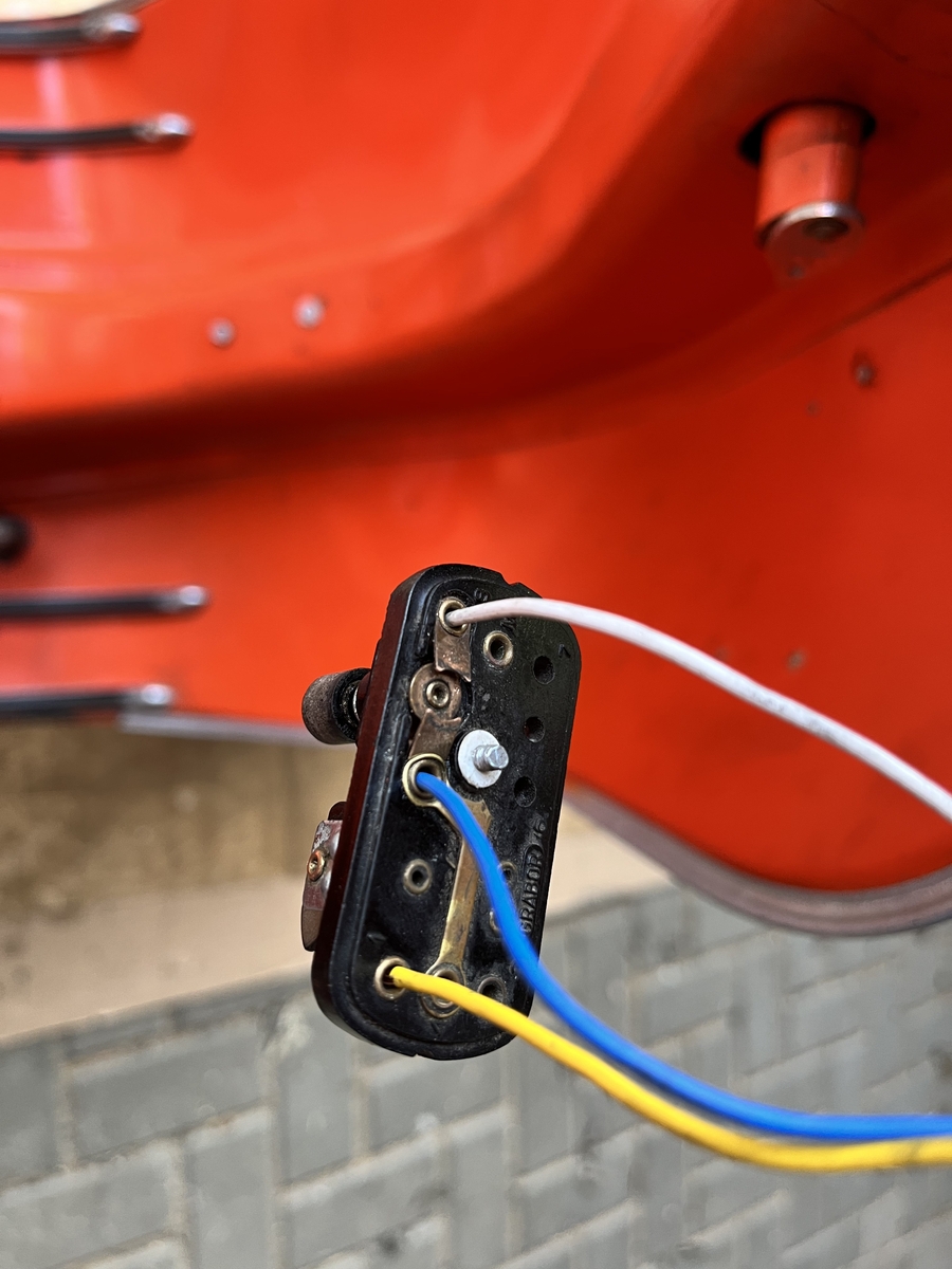

  • Hallo Forum, ich habe eine V50N ohne Blinker, Fernlicht etc. Also nur Licht An/Aus und eine Hupe. Ich habe eine elektronische Zündug von SIP und einen neuen Kabelbaum eingebaut. Die Karre springt super an und läuft. Den Lichtschalter am Lenker habe ich von Öffner auf Schließer umgebaut. (Kontakte nach außen gebogen). Letztlich habe ich dann ja nur 4 Kabel am Lichtschalter. Einer davon (grün) ist der Kill und der funktioniert wenn ich ihn an den Rahme halte. Licht An/aus habe ich auch hin bekommen. Dann wollte ich noch die Hupe anschließen aber leider hab ich jetzt wohl den Spannungsregler geschossen. Licht glimmt nur noch. Kann mir einer sagen wie ich die 3 Kabel anschließen muss? Ich checke es nicht mehr. Habe blau,gelb und weiß. blau und gelb sind das Licht.
    Vielen Dank
    Grüße Stefan
  • Zwei Fragen:
    -war da kein Schalt-/Anschlußplan dabei?
    -warum hast du nicht auch einen passenden Schalter gekauft? Das mit der Schnarre ist etwas tricky verschalten innerhalb des Schalters für Kontaktzündung
    Bei BGM ist da alles dabei, was man braucht, aber gut, jetzt hast du diese hier.
    Ich würde dir empfehlen, bevor du noch mehr kaputt machst, den passenend Schalter zu kaufen.
    Hast ja gerade schonmal am falschen Ende gespart.
    Mit den etwas spärlichen Infos bleibt die Hilfe etwas glaskugelig.
    Gruß Paddy.
