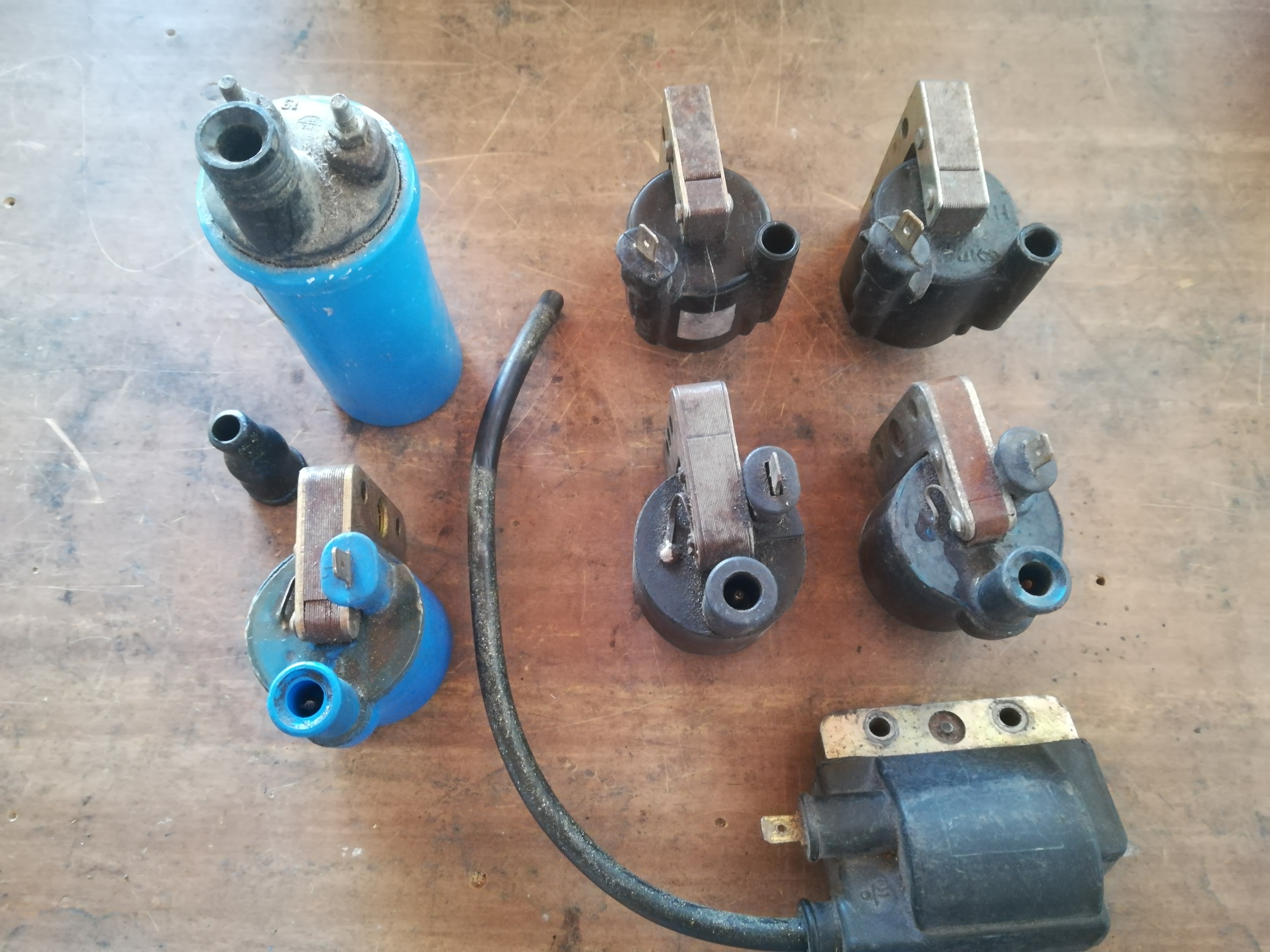

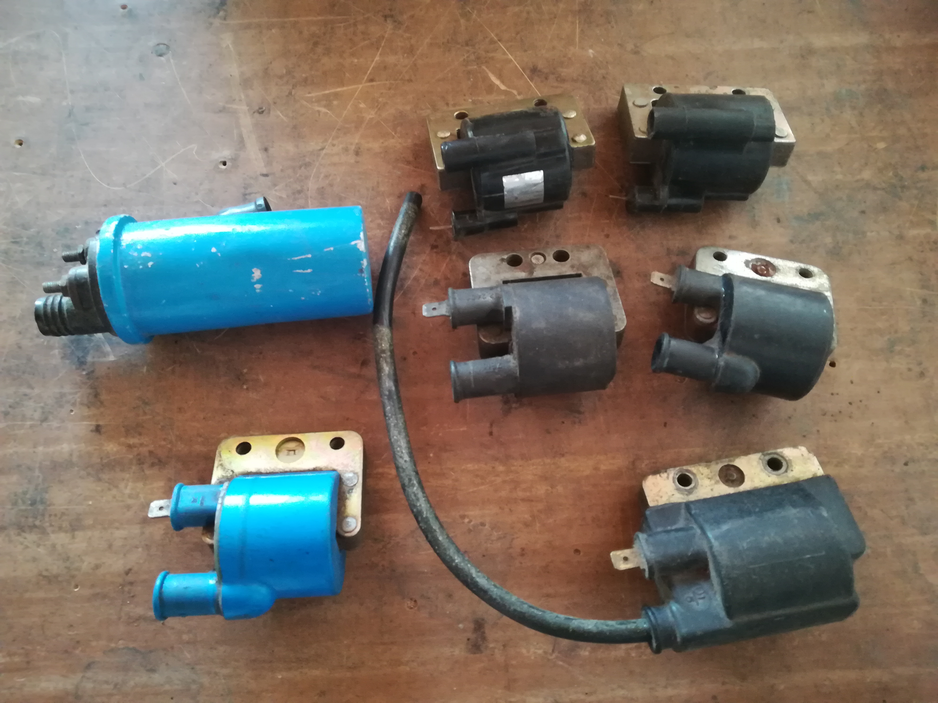

    Hallo Freunde,
    Ich habe in meinen Fundus diverse Zündspulen. Gebraucht und auch neu.
    Wie kann ich diese im ausgebauten Zustand messen?
    Welche von den abgebildeten könnte ich bei meiner Sprint veloce mit 12v Kontaktzündung benutzen.?
    Vielen Dank für zündende Ideen.

    Zuverlässig kann man die nur mit einem Meßgerät für die Induktion messen.
    Der verbreitete Test mit dem Multimeter in Widerstandsmessung bringt nur den Gleichstromwiderstand. Dann weiß man allenfalls, ob die Spule Durchgang hat.
    Maßgeblich ist jedoch der Wechselstromwiderstand. Man braucht also ein Gerät, das Werte in mH (milli-Henry) ausgibt. Oder man baut sich eine Meßbrücke...
    Radiobastler und ambitionierte Amateurfunker haben sowas. Evtl. kennst einen?
    Gruß Robert
