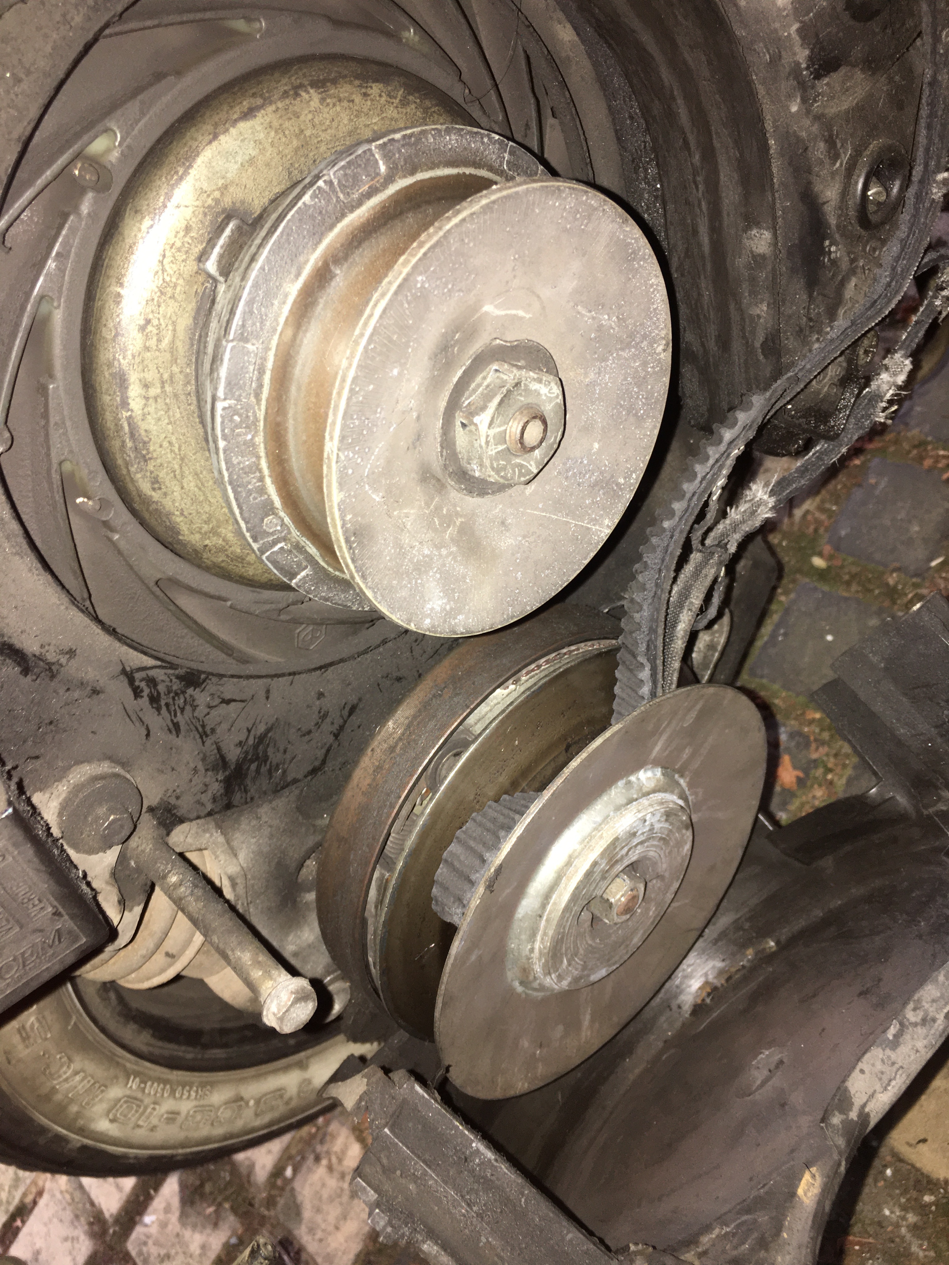

    Hier ist der defekte Keilriemen noch dran. Mittlerweile habe ich ihn schon abgefriemelt. Das war ein 15,0x621 mm Riemen sollte eigentlich der richtige sein oder?

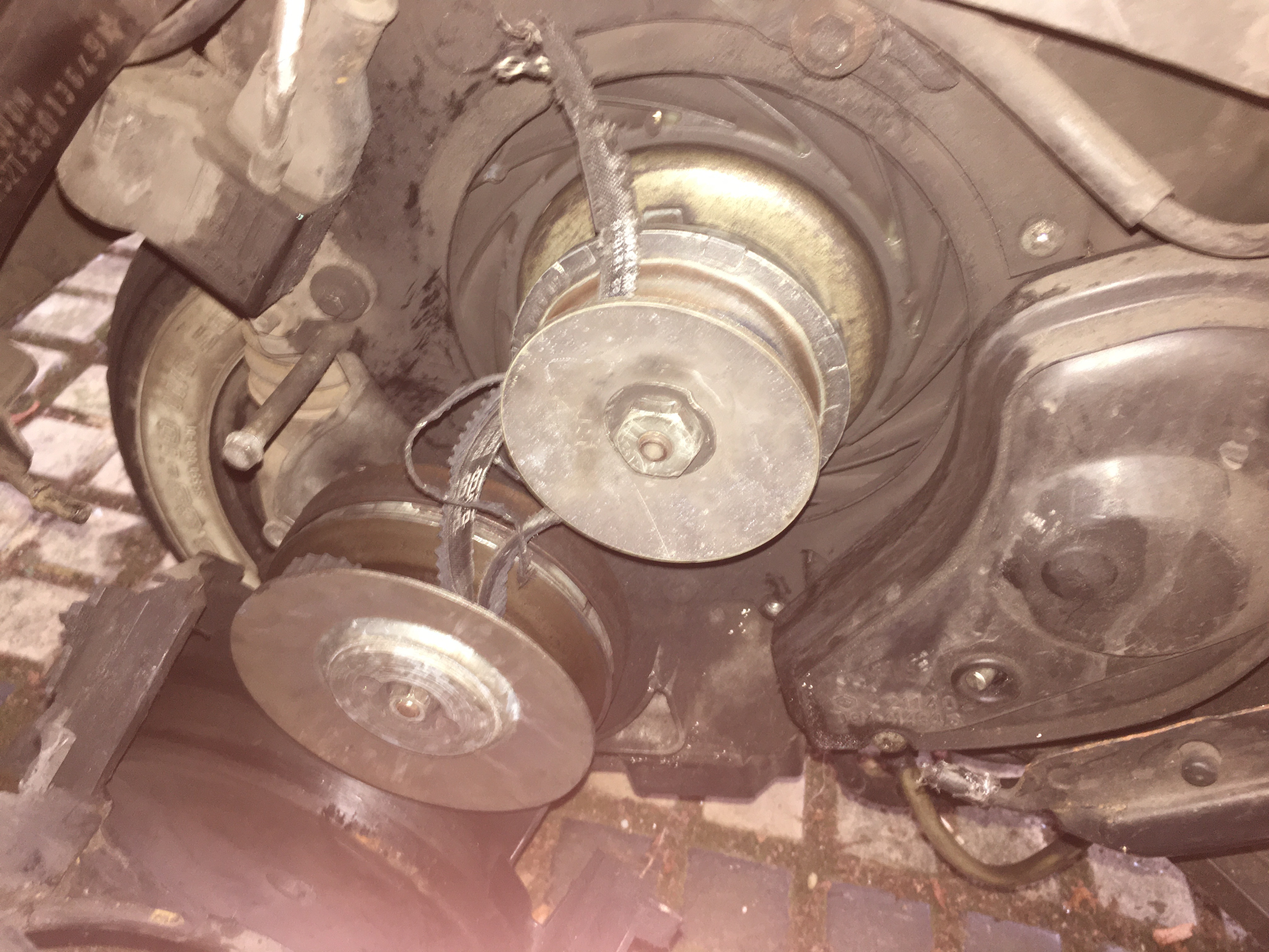

    Noch ein Foto

    Moin.
    Schaut aus als hätte er dauerhaft nur Schlupf gehabt.
    Wie hast du ihn denn verbaut?
    Riemenscheibe abgebaut oben und dann montiert?
    Grüße Mario
  • Oska-vespa
    Pk 50 XL
    • July 15, 2022 at 14:08
    Ne ich hab die Riemenscheibe einfach nicht abbekommen… gibt es deinen Trick?
    Am Ende Habe ich die untere Scheibe so weit heraus gesogen, dass ich den Riemen mit Muskelkraft über beide ziehen konnte.
    Wie Kann ich den dauerhaften Schlupf vermeiden?

    Ist doch nur ne Mutter mit SW22?
    Vielleicht ist das schon das Problem?
    Du hast vielleicht den Riemen bei der Montage beschädigt?
    Sonst könnten noch die Gewichte defekt sein und oder die Gegendruckfeder im Getriebe wegen dem Schlupf.
    Im Regelfall liegen die Gewichte wild sortiert in der Variomatik nach einem Riemenriss.
    Nicht das die schon erheblichen Schaden genommen hat in der Rollenlaufbahn.
