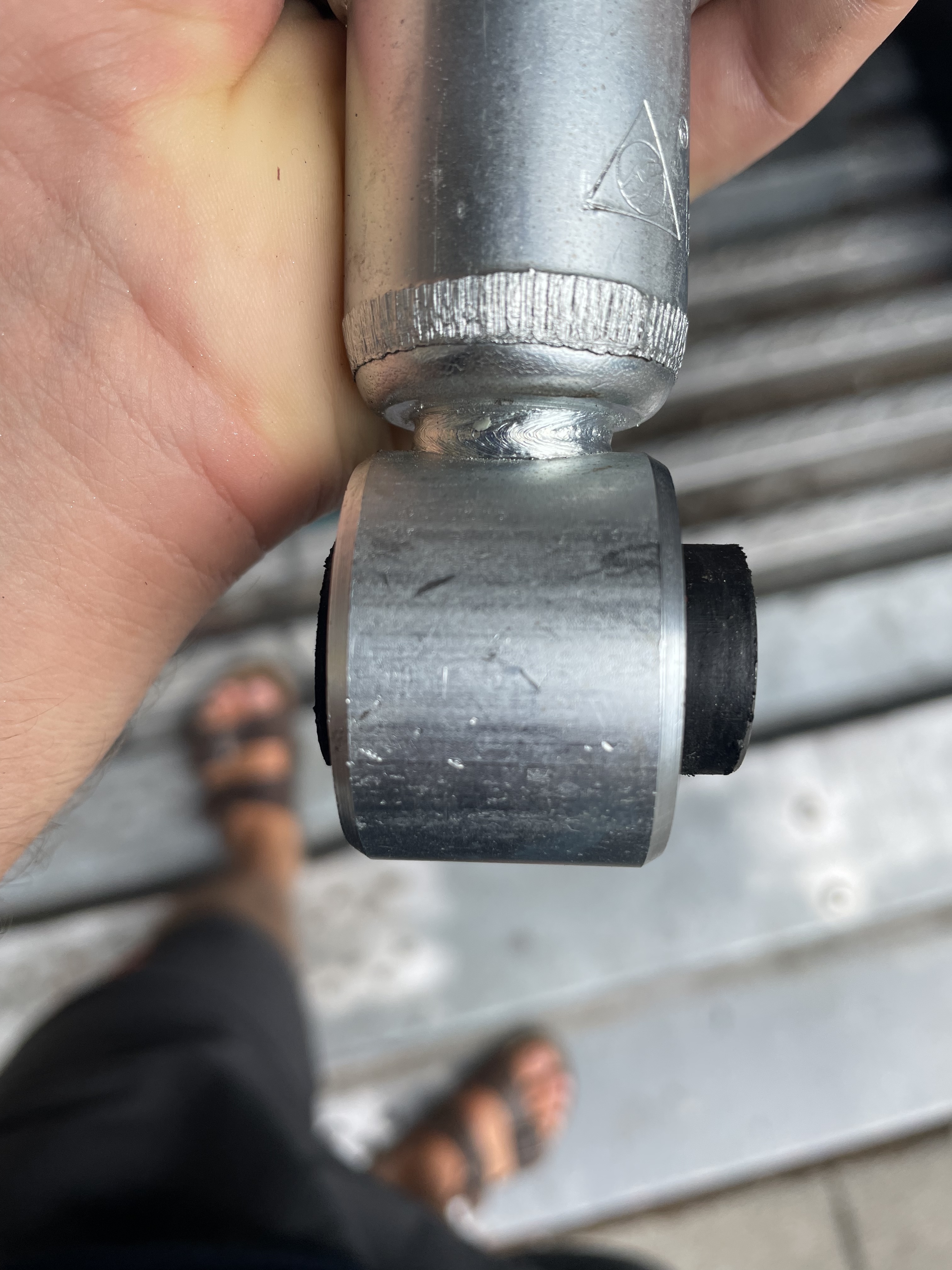

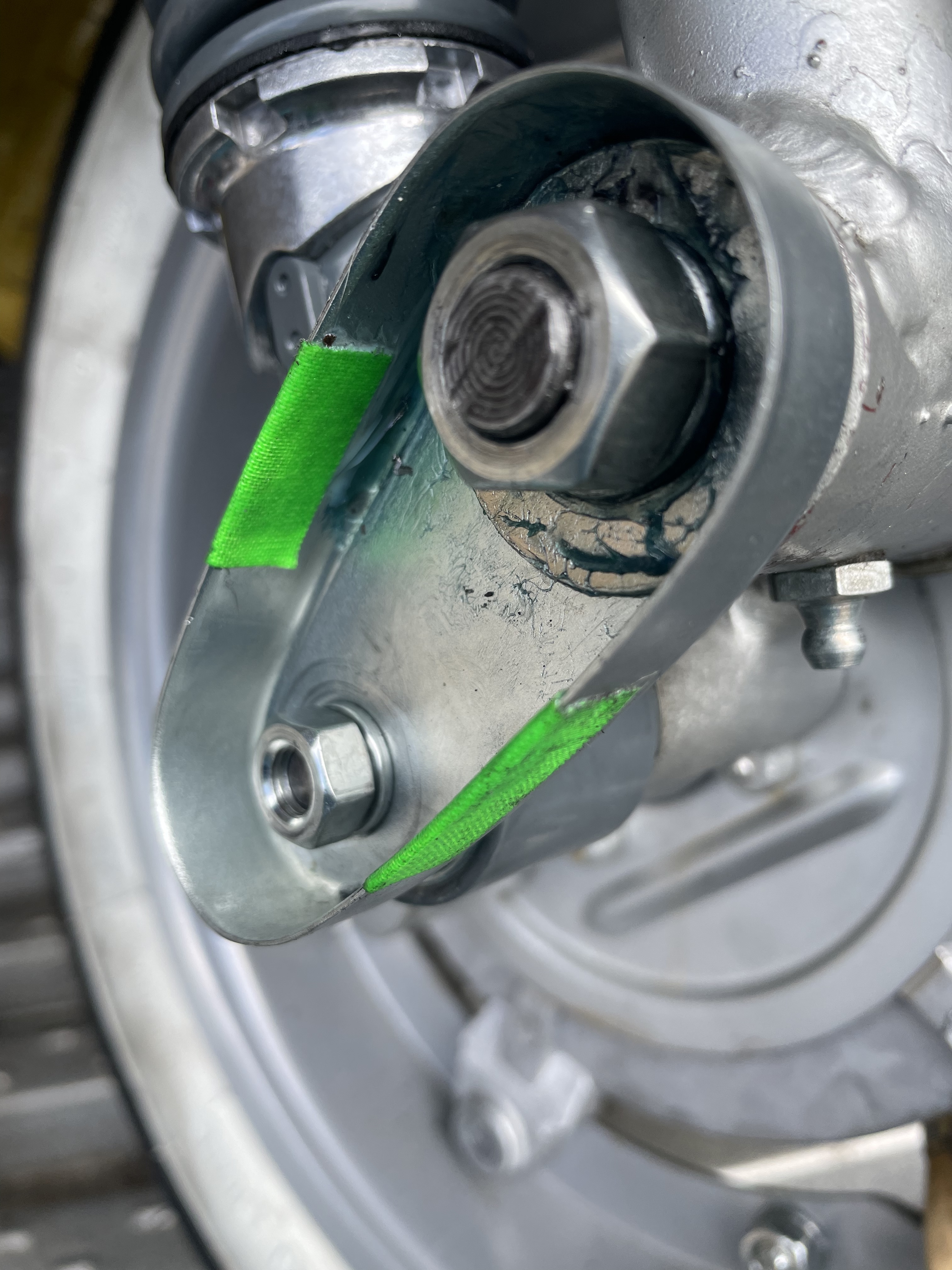

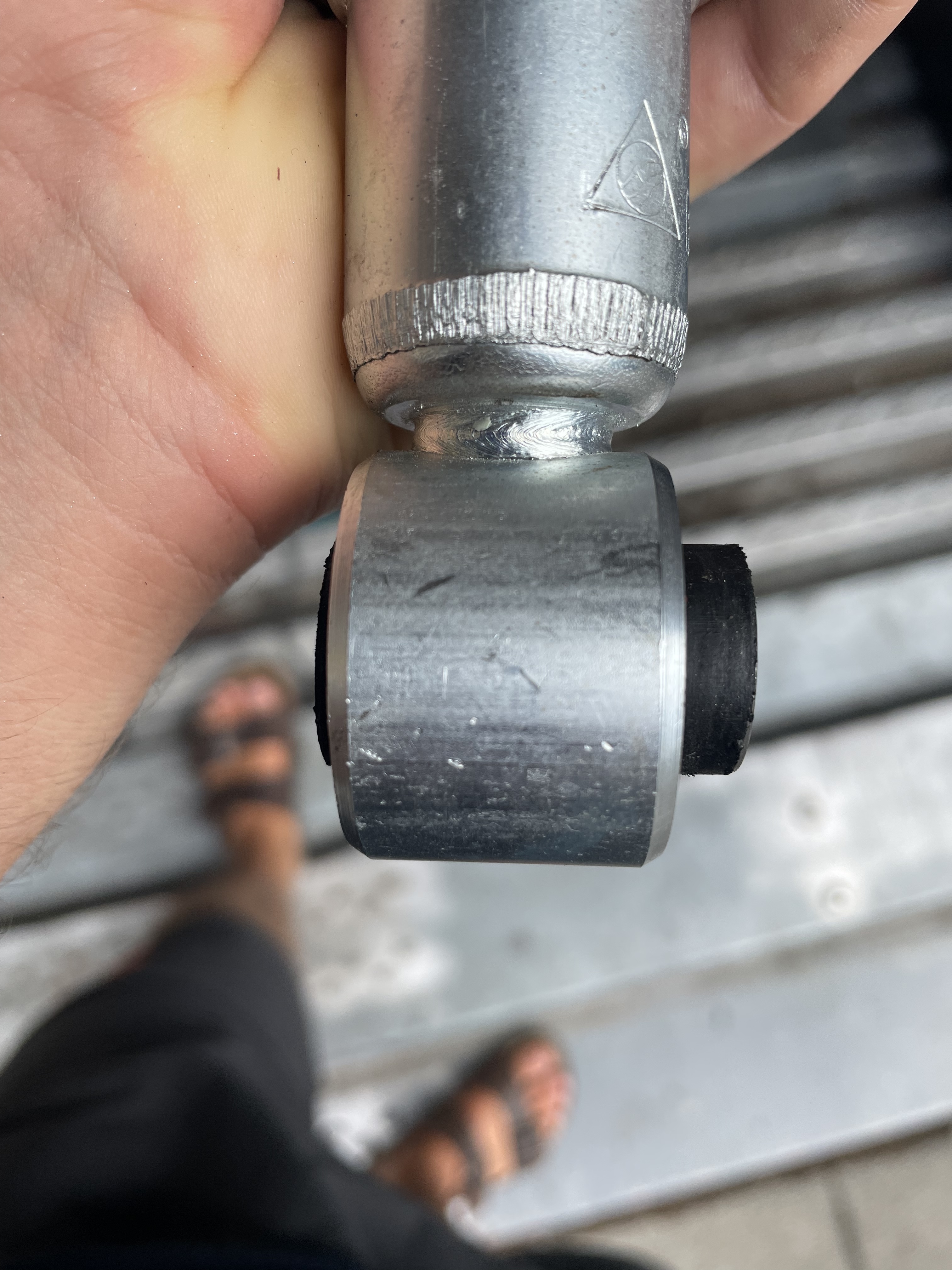

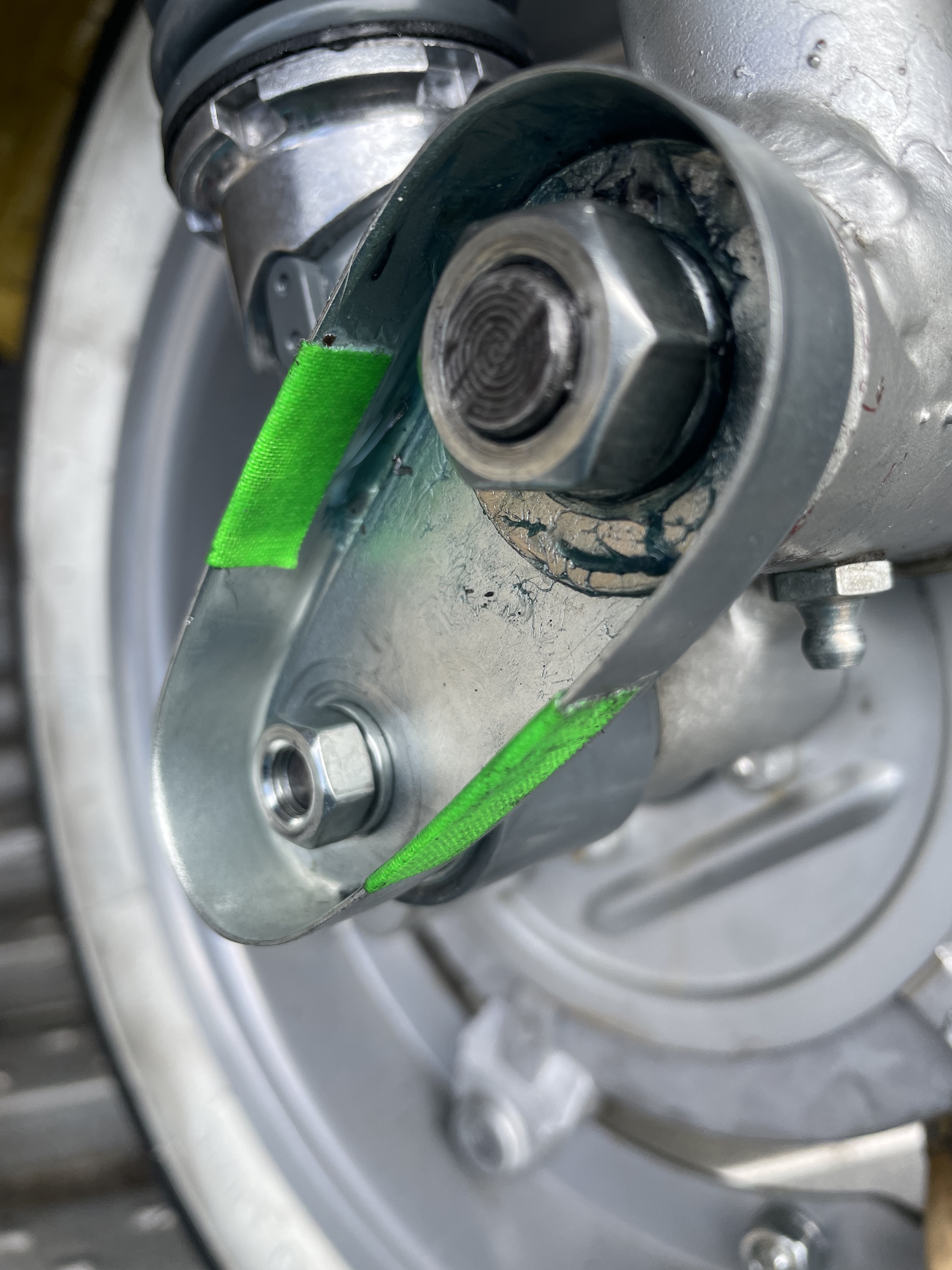

    Nachdem ich das Lenkkopflager geprüft hatte, habe ich den Stoßdämpfer getauscht (der war relativ neu - ca. Vor 3 Monaten bereits mal getauscht.
    Beim Einbauen merkte ich, dass das Gewinde zur Befestigung zu kurz scheint und ich sie Unterlegscheibe und den Sprengring nicht unter die Mutter bekomme.
    (Hier nur Sprengring und Mutter)
    Dann erinnerte ich mich, dass ich das Problem bereits beim damaligen Wechsel auch hatte. Hier hatte ich einfach einen Teil des Stoßdämpfers abgesägt.
    (Alter Stoßdämpfer, links etwas gekürzt)
    Jetzt bevor ich es eventuell wieder falsch einbaue, - was mache ich falsch? Am jetzigen Stoßdämpfer kann ich nichts absägen und das möchte ich auch lieber nicht.

    Was hälst du von dem Stoßdämpfer, der nicht ganz passt? Mache ich da was falsch beim Einbau?

    • July 14, 2022 at 11:13
    Das Stoßdämpferauge sollte 40 mm haben bei der V50.
    Ist es größer, gehört der Dämpfer nicht auf eine V50.
    Von so Gebastel halte ich nicht viel....
    Gruß Paddy.

    • July 14, 2022 at 20:05
    Moin, habe grad mal gemessen. Es sind genau 40 mm!
    Komisch dass es aber nicht passt von der Länge des Gewindes an der Schwinge... Naja habe jetzt eine flache Mutter genommen und nur einen Sprengring drunter. So sollte es auch gehen.
