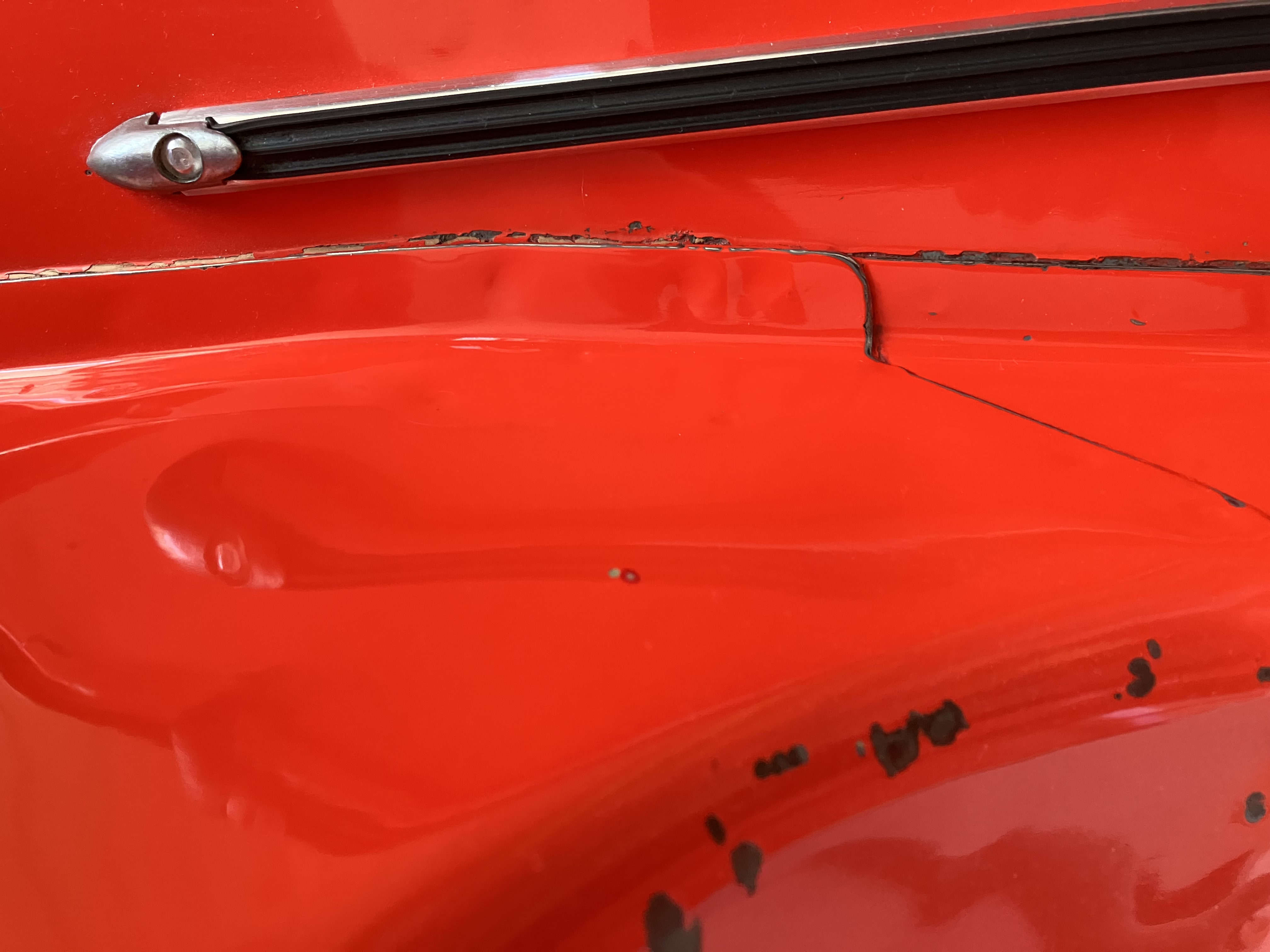

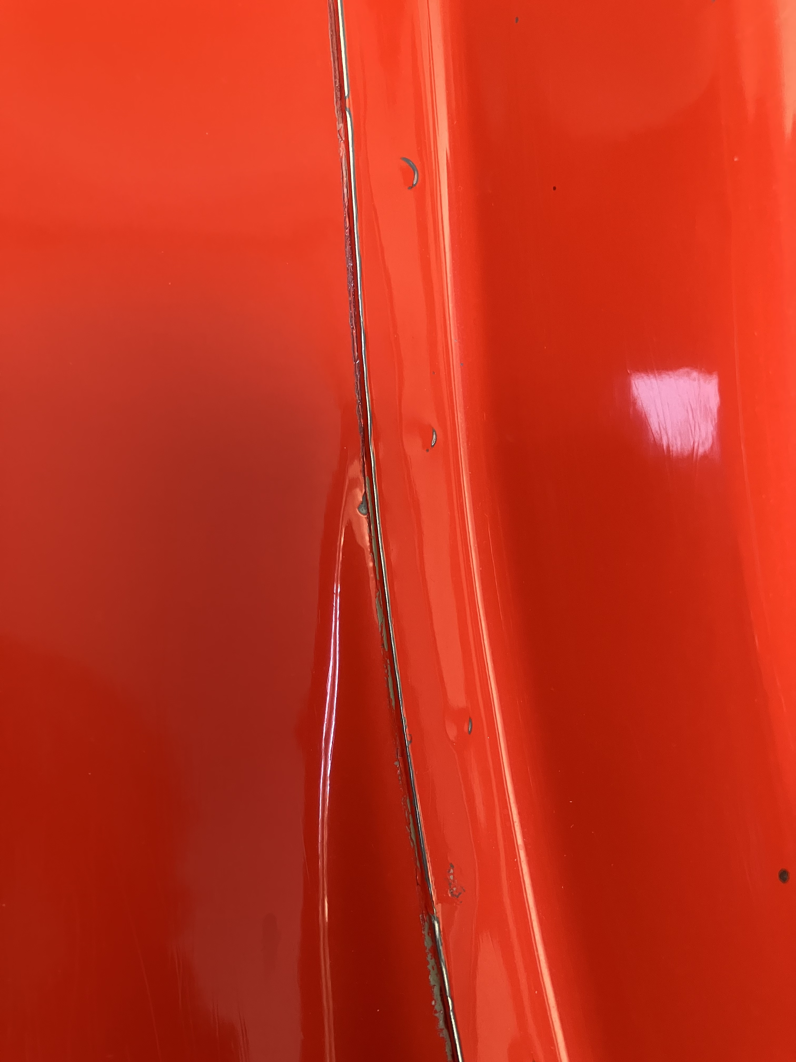

    Hallo Florian, für 3000€ bekommst du auf alle Fälle eine gute Special im O-Lack.
    Um diesen zu erkennen, sollte im Vergaserraum meist noch der Papieraufkleber von der Auslieferung vorhanden sein, auch sind beim O-Lack meist alle Schweisspunkte am Rahmen gut zu erkennen, ebenso Falze zwischen Beinschild und Rahmen. (Siehe Bilder) A44EDAF0-9199-4543-BB0E-9943E0EA9426.jpeg6228DE08-FB91-4303-913C-F9C248FBEE09.jpeg83B531BD-00D7-4698-9576-E83D673F6C4A.jpeg
    Bei neu lackieren ist das meist nicht mehr der Fall, da meist dicker lackiert.
    Würde aber im Budget auf alle Fälle einige hundert Euro für eine evtl anstehende Motorrevision, tauschen der Züge usw mit einplanen.
