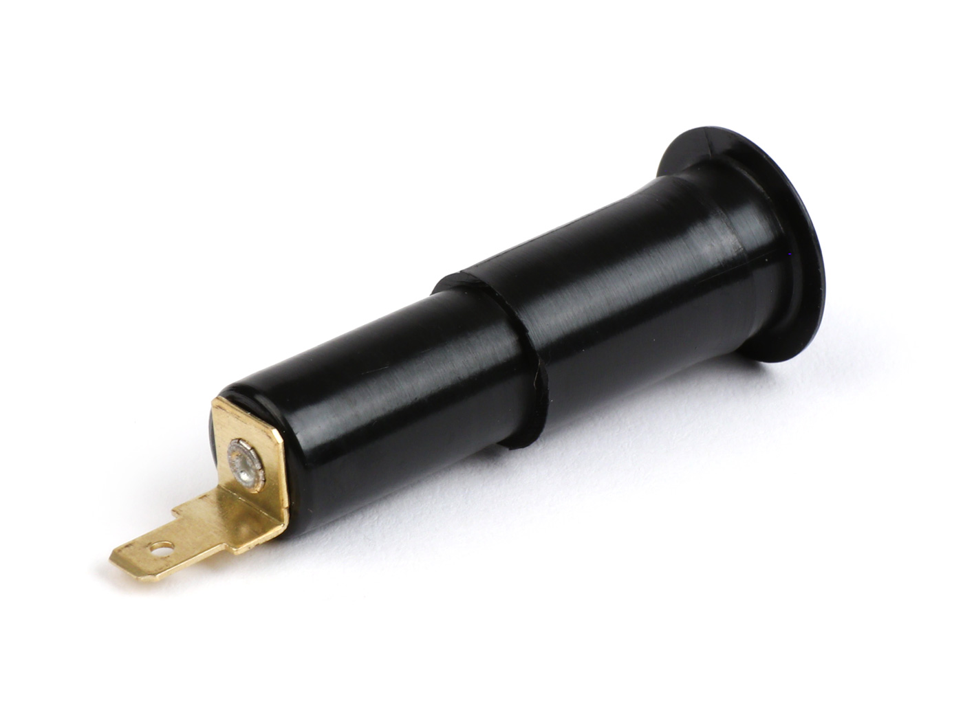

    Da ich keine Blinker habe, aber mich schon öfter gefragt habe wie das mit den Backen geht hier meine wahrscheinlich doofe Frage.
    Wie geht das mit den Blinkern wenn ich die Backen abnehmen kann aber kein Kabel hängt.

    Es greift ein Zapfen von der Backe in den Rahmen. An der Spitze ist ein Messing Kontakt der auf ein federgelagerten Gegenkontakt im Rahmen drückt. So wird die Verbindung hergestellt. Hoffe du verstehst was ich meine
    Blinkersteckverbindung - PIAGGIO- Vespa PX80, PX125, PX150, PX200- Seitenhauben mit Innenverschluss - Ø12,8mm, ohne Kabel, Anschlussstecker 4,3mm
    Buchse die in den Rahmen eingepresst wird und sowohl eine Führung für die Seitenhaube darstellt wie auch den elektrischen Kontakt zum Blinker…
    www.scooter-center.com
    Da greift die Backe mit dem Gegenkontakt rein. Das Teil hier steckt unten im Rahmen drin.

    Ja ich verstehe gut was du meinst, habe mir sowas auch gedacht aber vielen Dank für die Erklärung.
    Wieder ein klein wenig klüger klatschen-)
