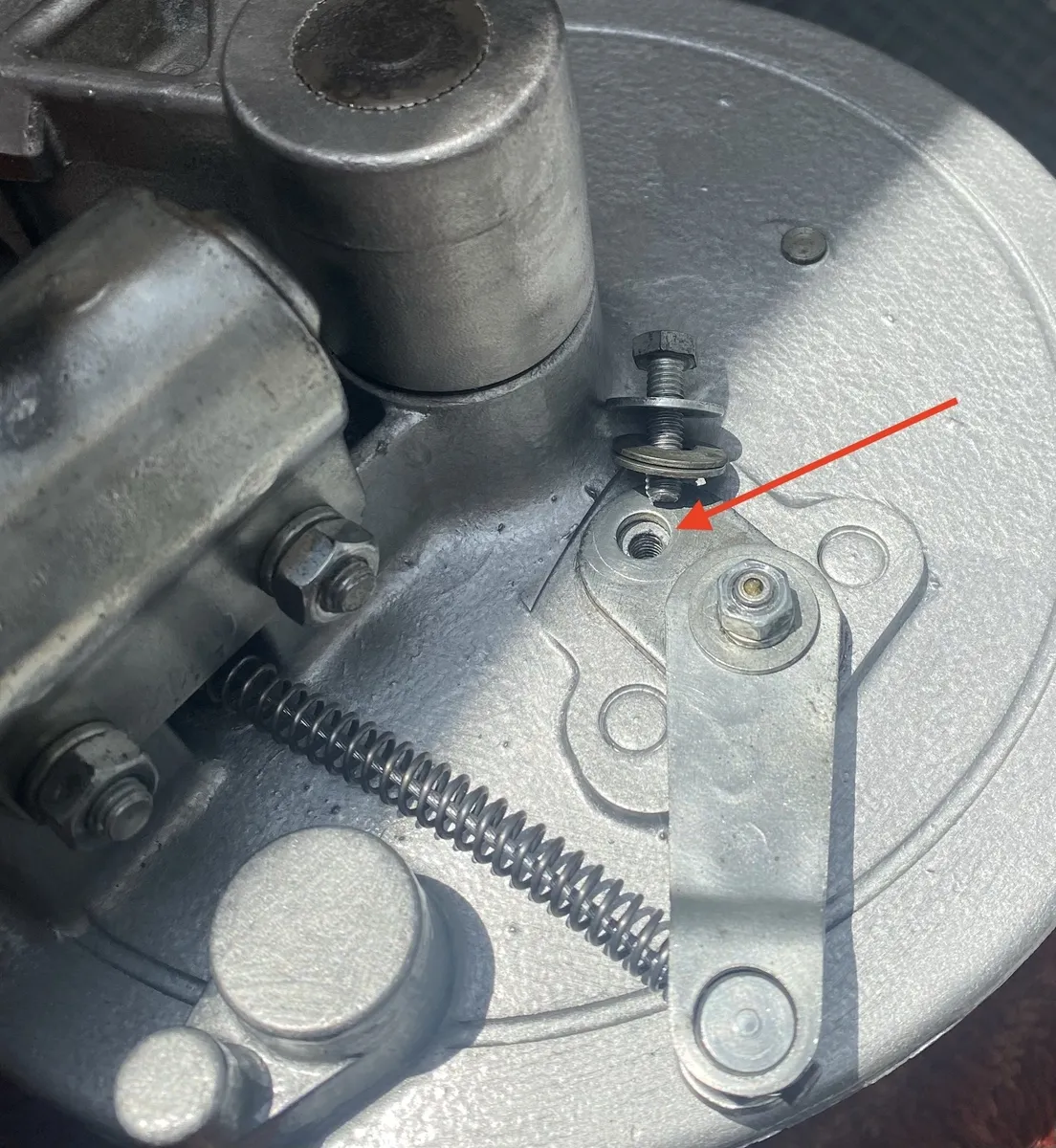

    in den Explosionszeichnungen für die Vorderradbremse ist eine kleine Buchse eingezeichnet (in dem Bereich, wo der Bremszug über den Bremshebel auf die Nocken drückt). In den Ersatzteillisten wird dieses als "Buchse für die Bremsarmschraube" aufgeführt. Bei der Demontage meiner COSA war dort keine Buchse (siehe Foto), sondern lediglich 3 Unterlegscheiben. Überhaupt ist mir die Funktion dieser kleinen Platte/Hebel nicht klar und die Explosionszeichnung zeigt mir den genauen Aufbau leider auch nicht. Gehört dort die genannte Buchse hin?
    Viele Grüße und Danke für hilfreiche Tips.

    • June 10, 2023 at 16:23
    Ab Tafel 48
    Dateien
    Vespa-Cosa-1989.pdf 3.84 MB – 179 Downloads

    • June 10, 2023 at 17:18
    Alles klar, besten Dank.
    Es ist auf Tafel 51 die Position 14 - Distanzstück.
    Danke.
