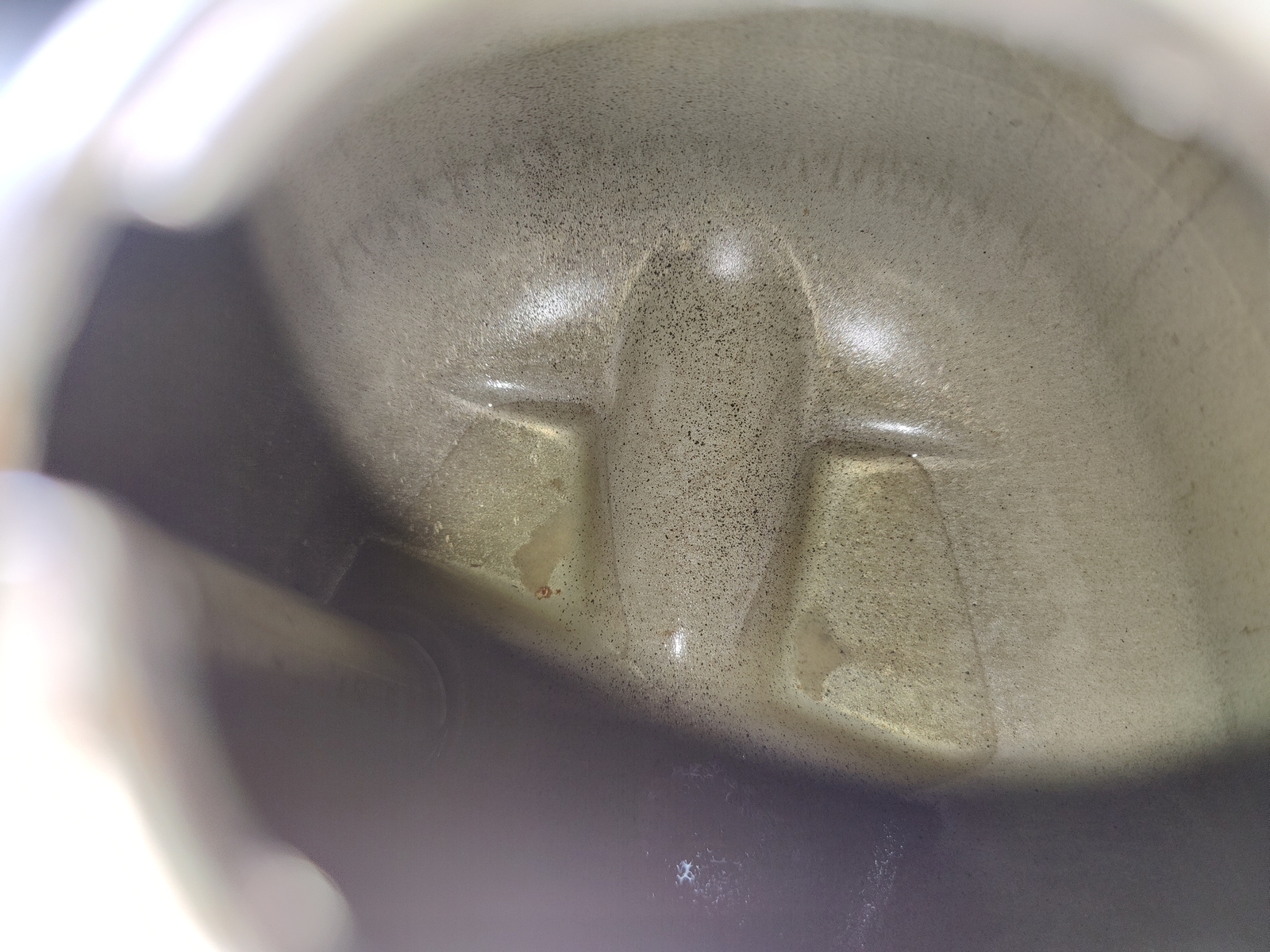

    Moin,
    heute habe ich meine erste Vespa (PX 200) abgeholt und direkt Flüssigkeiten und Zündkerze getauscht, habe auch in den Tank geschaut. Ich würde sagen, das ist OK so, aber bin mir etwas unsicher..
    Könnte mir da wer weiterhelfen?
    Gruß und Dank
    Flo

    Prinzipiell sieht der Tank gut aus. Die schwarzen Punkte kann man abwischen? Solle das möglich sein, wäre es sicher gut, den Tank innen auszuwischen (mit einem Lappen an einem Stöckchen, ein Schraubendreher zerkratzt Die beim Abrutschen die Innenwand).
    Sollten die Punkte fest sein, würd ich es so lassen, gefährlich bzw. nach Rost sieht das nicht aus. Den kenne ich als hellbraune, festsitzende kleine bis flächige Korrosion.
    Vermutlich sind das in Deinem Tank schwarze Lackspritzer.

    Besten Dank!
    Werde ich die Tage mal versuchen!

    Mit ner Spülbürste kommste auch darin gut zurecht.
    Aber der Tank sieht noch sehr gut aus
