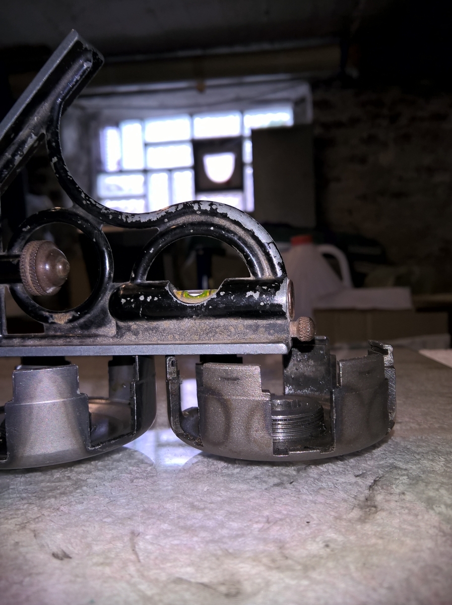

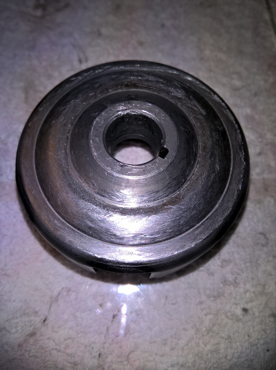

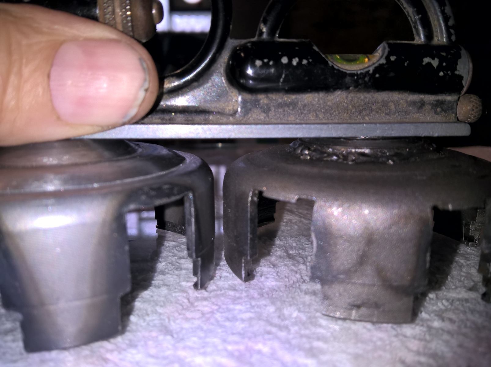

    -Bei der Überholung eine TL3M-Motors mit Zentralfederkupplung war es unmöglich, die Kupplung wieder zwiscghen dem Gewinde der Eingangswelle (" Tannenbaum" ) und dem Gehäuse einzuführen.
    Erst ein anderer Korb ließ sich problemlos einführen.

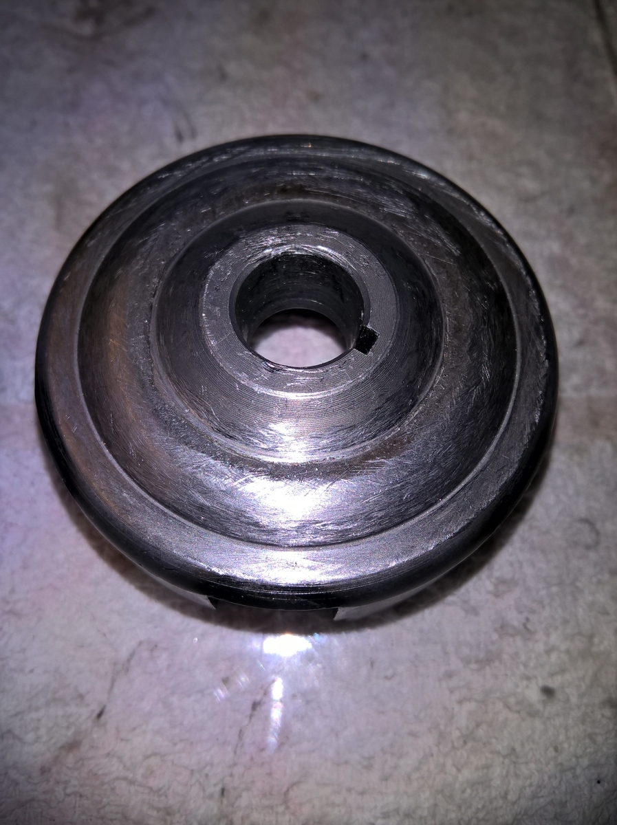

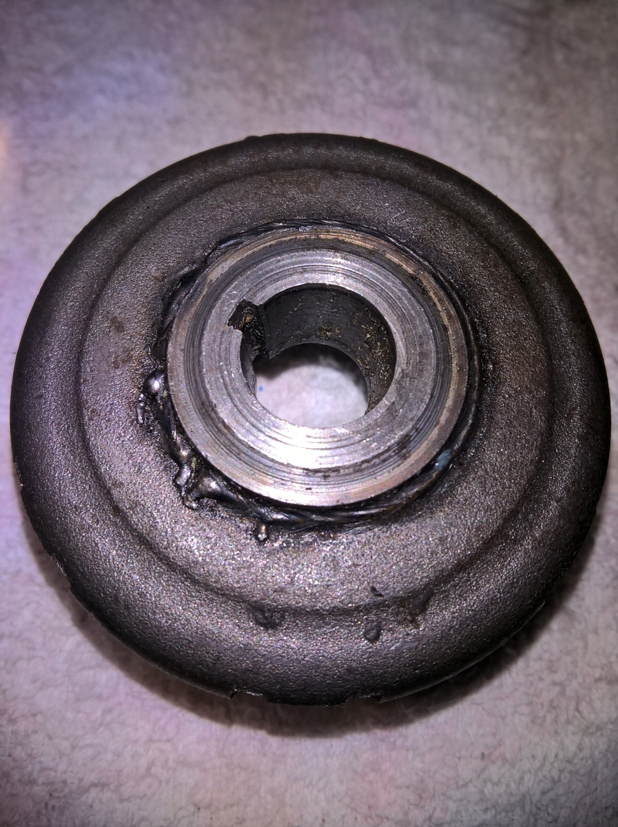

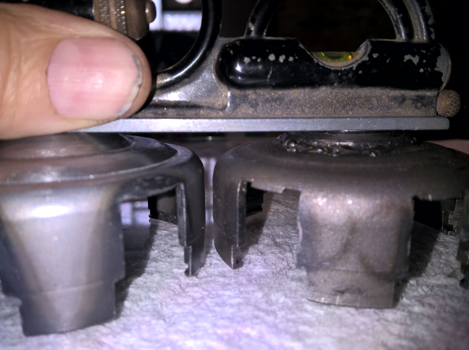

    Der auch anders profilierte Kern ist ca. 2 mm höher /( s. Fotos ). Ich habe die Vermutung, dass er aus einem SF.Motor stammt.
    Wer weiß mehr ?
