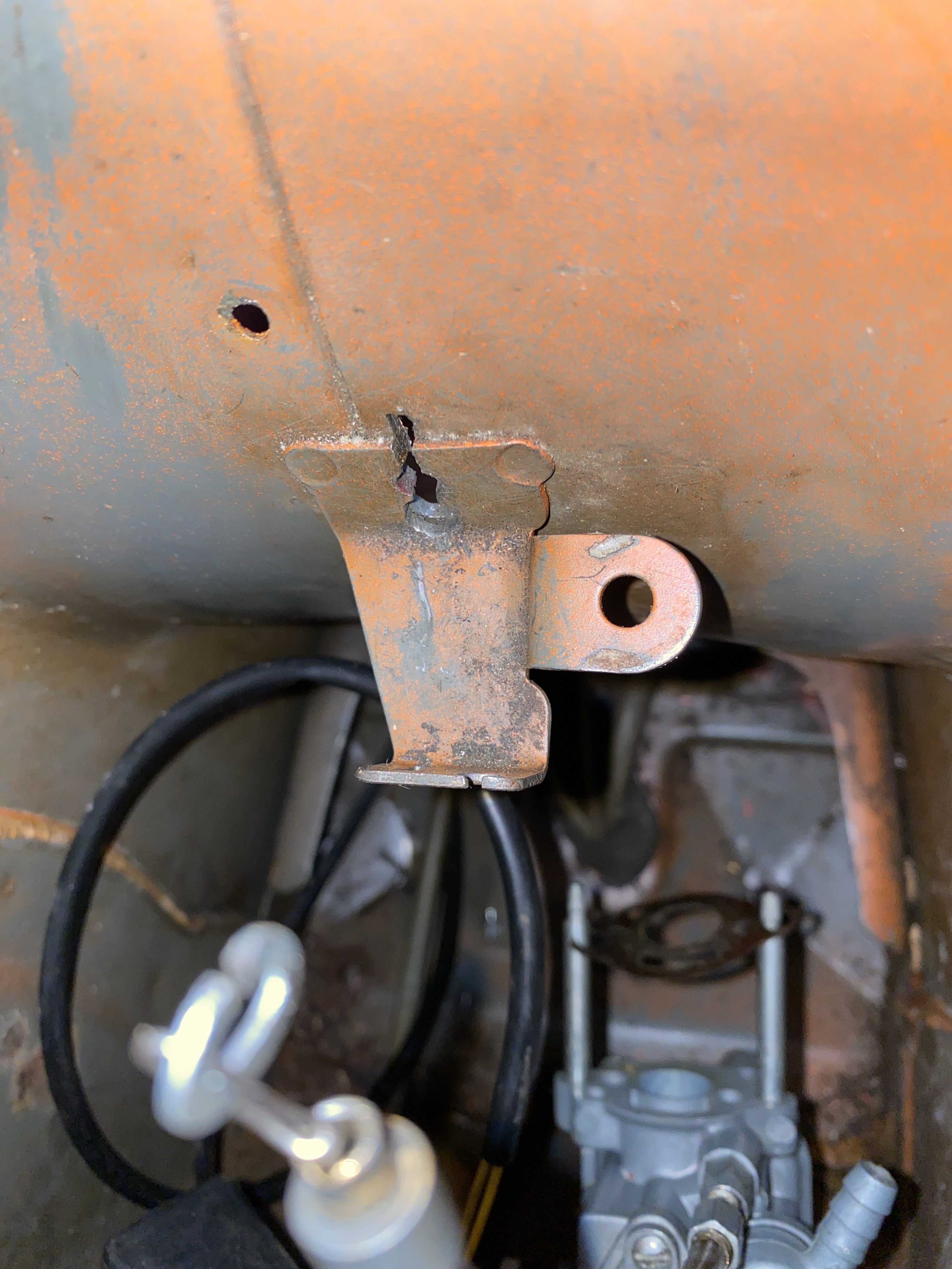

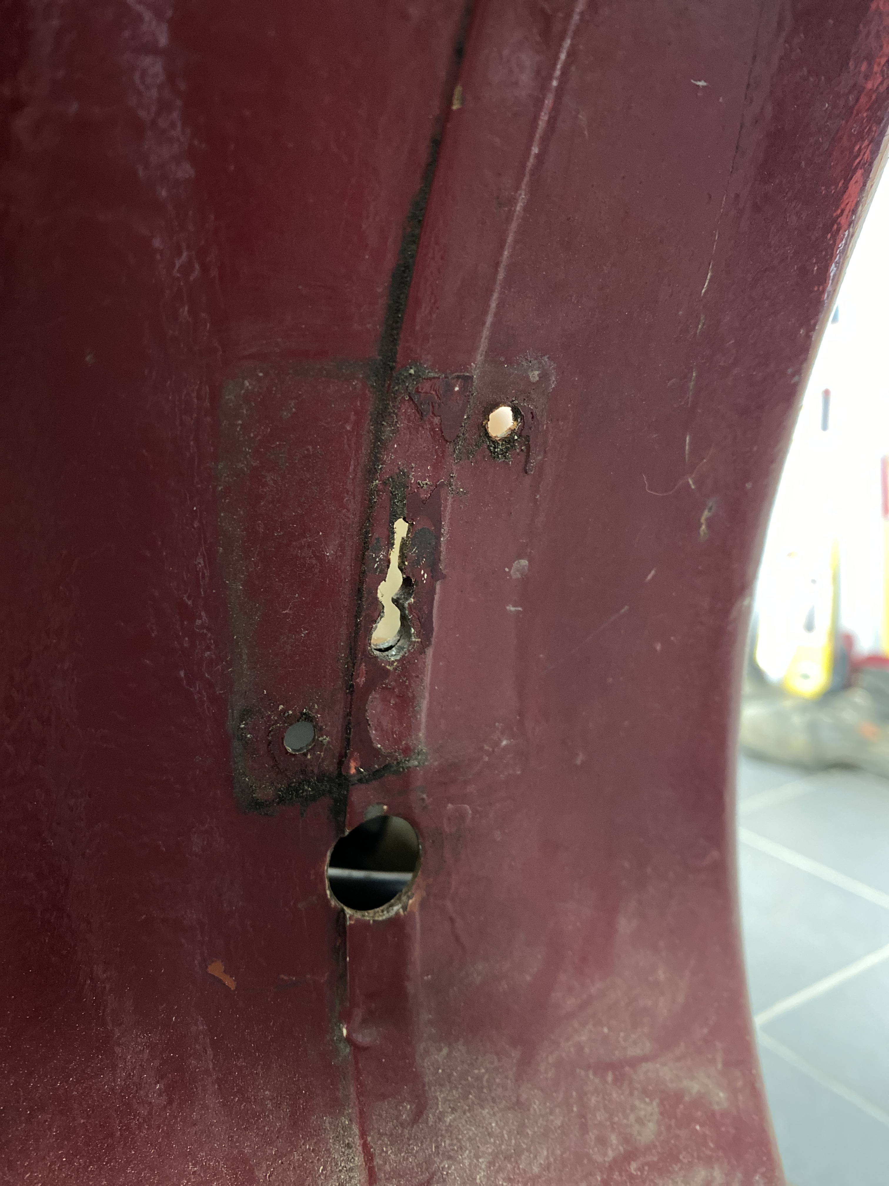

    bei meiner Vespa wurde der Choke wohl mal „repariert“, mit dem, was gerade da war.
    Ich möchte nun wieder auf den Originalzustand zurückrüsten.
    Könnt ihr mir sagen, ob der Ausschnitt für den Choke so original ist und ob ich somit nur einen neuen Bowdenzug + Choke-Hebelage benötige?
    Es handelt sich um eine V5B3T
    Grüße!

    Da hat jemand mit der Bohrmaschine nachgeholfen und von aussen irgendeine Halterung gegengeschraubt wie der Abdruck vermuten lässt.
    Die Aussparung ist ja nur für den senkrecht stehenden Betätigungshebel (siehe Anhang), dazu brauchst die fehlenden Teile .
    Aber groß rumbruzzeln ist jetzt vermutlich auch nicht die beste Lösung. Ausser Du willst die überflüssigen Bohrungen eh zuschweissen, dann kannst die Durchführung auch anpassen
    Life is to short to drink bad wine rotwerd-)

    Moin rally_1975 ,
    exakt. Da war eine Platte draufgeschraubt mit einer etwas unüblichen Verrastung des Choke-Zugs.
    Kannst Du mir ein Foto machen, wie das aus Sicht des Fußraums aussieht, wenn der Choke gezogen ist? Ich habe gerade gar keine Vorstellung, wie dieser Schlitz original aussieht.
    Grüße!

    Einfach ein Schlitz passend zum Flachstahl:
  • JohnnyChimpo
    135
    Vespa 50N Special
    • July 2, 2024 at 17:50
    Ah ok ^^ gut… das sieht deutlich anders aus.
    Danke Dir!
    Dann werd ich das passend zuschweißen.
    Beste Grüße!
