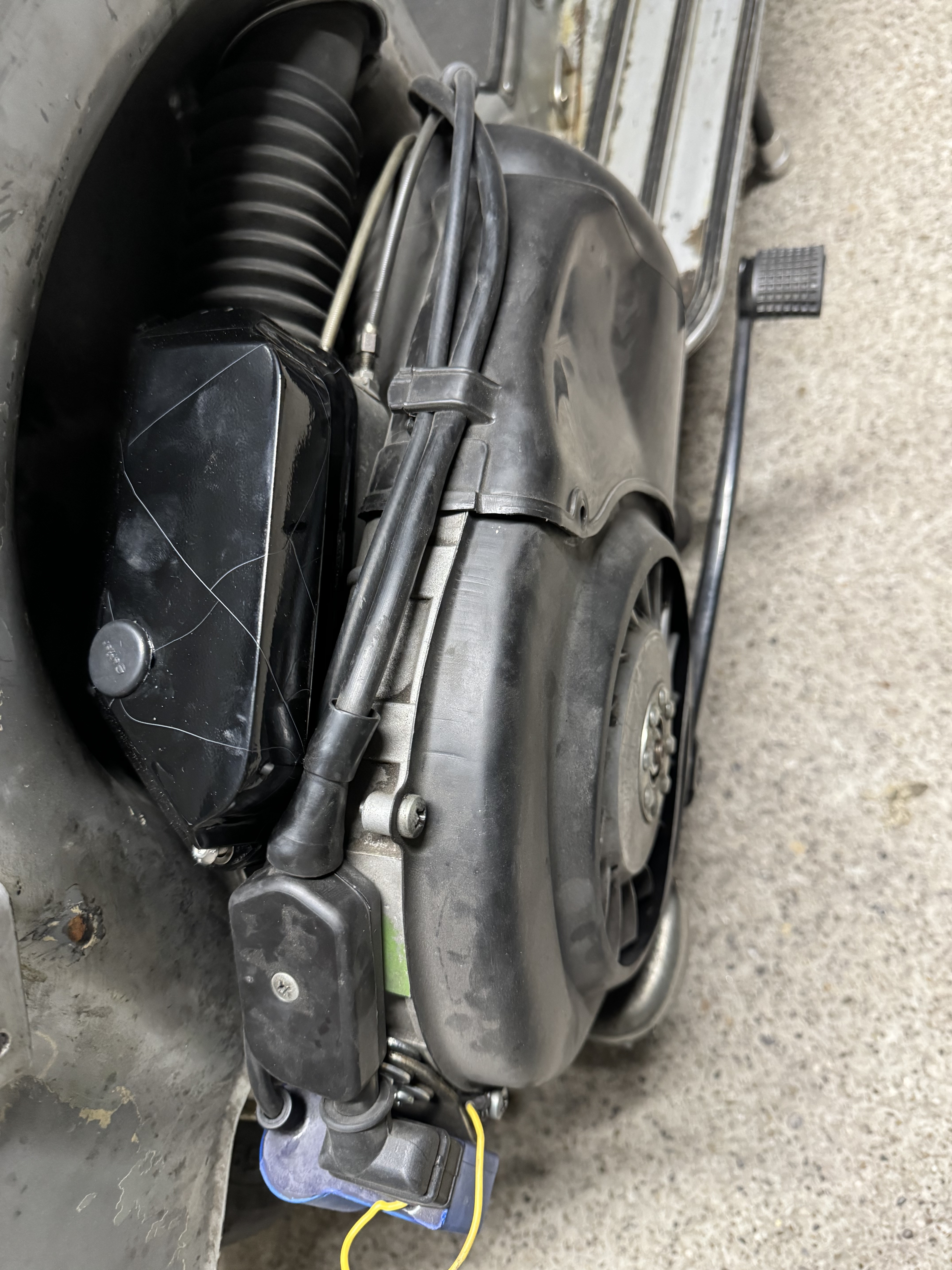

    Ich habe trotz vieler Versuche mit diversen Schiebern, Luftfiltern, Mischrohren und Bedüsungen meine Veloce bei etwa 1/8 bis 1/4 Schieberstellung nie ganz sauber abgestimmt bekommen.
    Setup:
    221er Malossi, 26er SI, Pipedesign S-Box, HKLD 160, Mischrohr BE3, 160/60er Idle und 138er HD, Cutaway im Schieber bearbeitet für abmagern bei 1/8
    Zuerst bin ich Aluspacer unter original Lusso Vergaserdeckel gefahren, später diverse Airboxen. Mit Venturi von Pinasco war sie unter einer großen Airbox sauber abstimmbar, mit Luftfilter - ob Bohrungen oder nicht - keine Chance. Den Venturis traue ich nicht über den Weg. Trotz Schraubensicherung fährt bei mir immer ein ungutes Gefühl mit.
    Neuer Versuch mit der Airbox von VMC. Die gedruckten Airboxen reißen bei mir einfach nach einer Zeit, wie die jetzige auch.
    Das ist momentan nur oberflächlich der Lack, früher oder später reißt sie komplett. Am Motor liegt es nicht, der läuft sehr ruhig.
    In die Löcher der Schrauben vom Luftfilter kommen Madenschrauben, die die Airbox zentrieren sollen.
    Die eigentliche Öffnung in der Wanne für den Schlauch wird mit einer beiliegenden Gummikappe verschlossen.
    Die Schraube am Rahmen ist beim Oldierahmen nur mit gerundetem Innensechskant bedienbar. Ansonsten geht alles knapp, aber gut rein.
    Die Optik ist diskutabel. Ich mags im Orilook normal viel lieber.
    Der integrierte Venturi tut aber seinen Dienst. Sie läuft sauber. Die Standgasschraube kann nicht aus, die kleine Nase hält schützend ihre Hand drüber.
    Subjektiv hat sie untenrum mehr Biss. Ich habe sie aber nicht ausgefahren. VMC rät zu umgerechnet 6 bis 12 Prozent mehr ND und 15 bis 20 Prozent HD.
    Ich bin lediglich mit ersterer auf 160/62 hoch, die HD habe ich erst einmal gelassen. Bevor ich zum Abdüsen auf die A8 fahre, muss ich erst das Zündkabel länger nehmen. Dadurch, dass es sich um die Box rumwinden muss, sitzt es recht eng. Das ändere ich, bevor ich auf die Bahn gehe.
    Ich habe sie kurz auf 110 km/h hochgezogen, Standgas war an der Ampel sofort wieder da. Ich bin aber kein Freund von Geschwindigkeitsüberschreitungen. Weiteres passiert dann besser auf der Autobahn.
    Ich teste mal die kommenden Wochen weiter, auch was die Stabilität entspricht, und schreibe einfach, was ich so erlebe.

    Hallo Menzinger,
    hast du die Öffnung der Gemischschmierung im Vergaser zugemacht? Nicht das die einströmende Luft durch den Venturieffekt im Vergaser beim Drehschieber ansaugt.

    Zitat von Christian97
    Hallo Menzinger,
    Herzliche Grüße
    Christian
    Die ist mit einer Madenschraube verschlossen 👍

    Ein kurzes Update:
    Nachdem die Pest wieder zu zirkulieren scheint, sind mir heute Nachmittag mehrere Termine um die Ohren geflogen und ich hatte etwas Testzeit gewonnen. Also habe ich die junge Dame mal vor dem Berufsverkehr auf die Bahn geworfen.
    Den zu fetten Bereich zwischen 1/8 und 1/4 Gas habe ich ihr tatsächlich abgewöhnt. Wie der Rest nun aussieht, kann ich momentan nur aufgrund des Ohres am Motor und des Kerzenbildes erahnen. Es scheint aber keine vollkommen ungut laufenden Bereiche zu geben. Das werde ich aber mit Lambdawert überprüfen, weil ich keine Lust habe, dass mir das Ding dann doch noch abraucht. Ich muss mir aber erst einen Boxauspuff mit Lambda-Anschluss irgendwoher ausleihen.
    0 auf 100 bin ich bei 9,8s heute Nachmittag. Das ist zwar 0,2s schneller als sonst, was aber auch an den niedrigen Temperaturen, Rückenwind oder Heimweh gelegen haben kann. Sie läuft aber nach Popometer insgesamt sehr schön und gewohnt kraftvoll, ohne dabei vom Ansauggeräusch lauter geworden zu sein. Subjektiv hängt sie schneller wieder am Gas, wenn ich oberhalb 100 kmh vom Gas gehe und Sekundenbruchteile später aber wieder voll drauf gehe.
    Ich werde auch einen (wahrscheinlich erfolglosen) Eintragungsversuch unternehmen.
