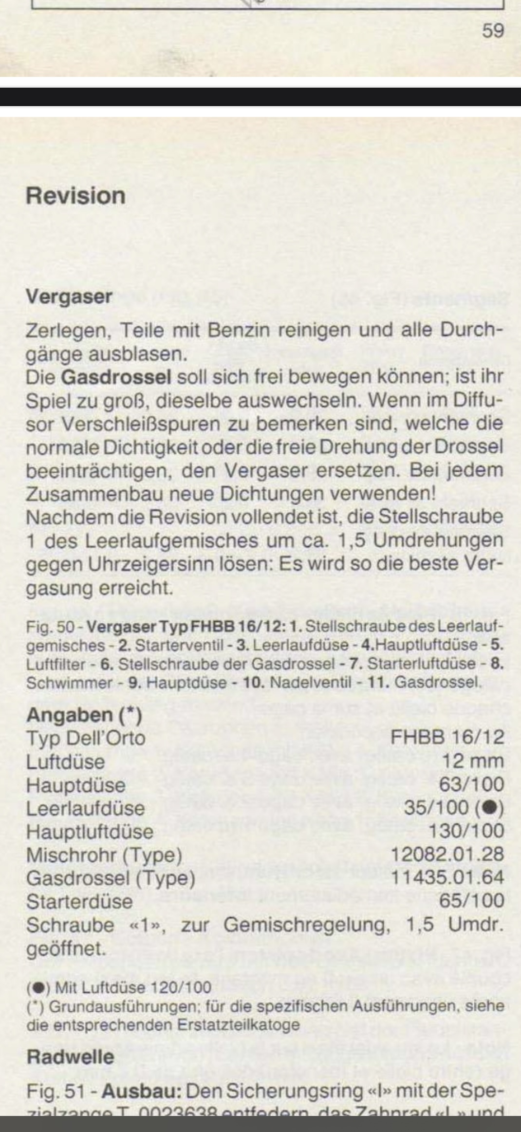

    Die Gemischschraube ist die obere. Bei 16/12 glaube ich 1.5 Umdrehungen raus, bei 16/14 3-4 Umdrehungen.
    Die untere Schraube so einstellen, dass der Vergaser etwas öffnet. So hab ich es zumindest in Erinnerung. Hab keine Automatik mehr hier. Mario wird mich sonst korrigieren.

    Zitat von bjwgeseke
    Guten Morgen,
    Hast du auch die Bilder zum FHBB 16.14.?
    Vielen Dank!

    • June 28, 2025 at 11:52
    Gibt keinen Unterschied bis auf Durchlass und andere Düsengröße
