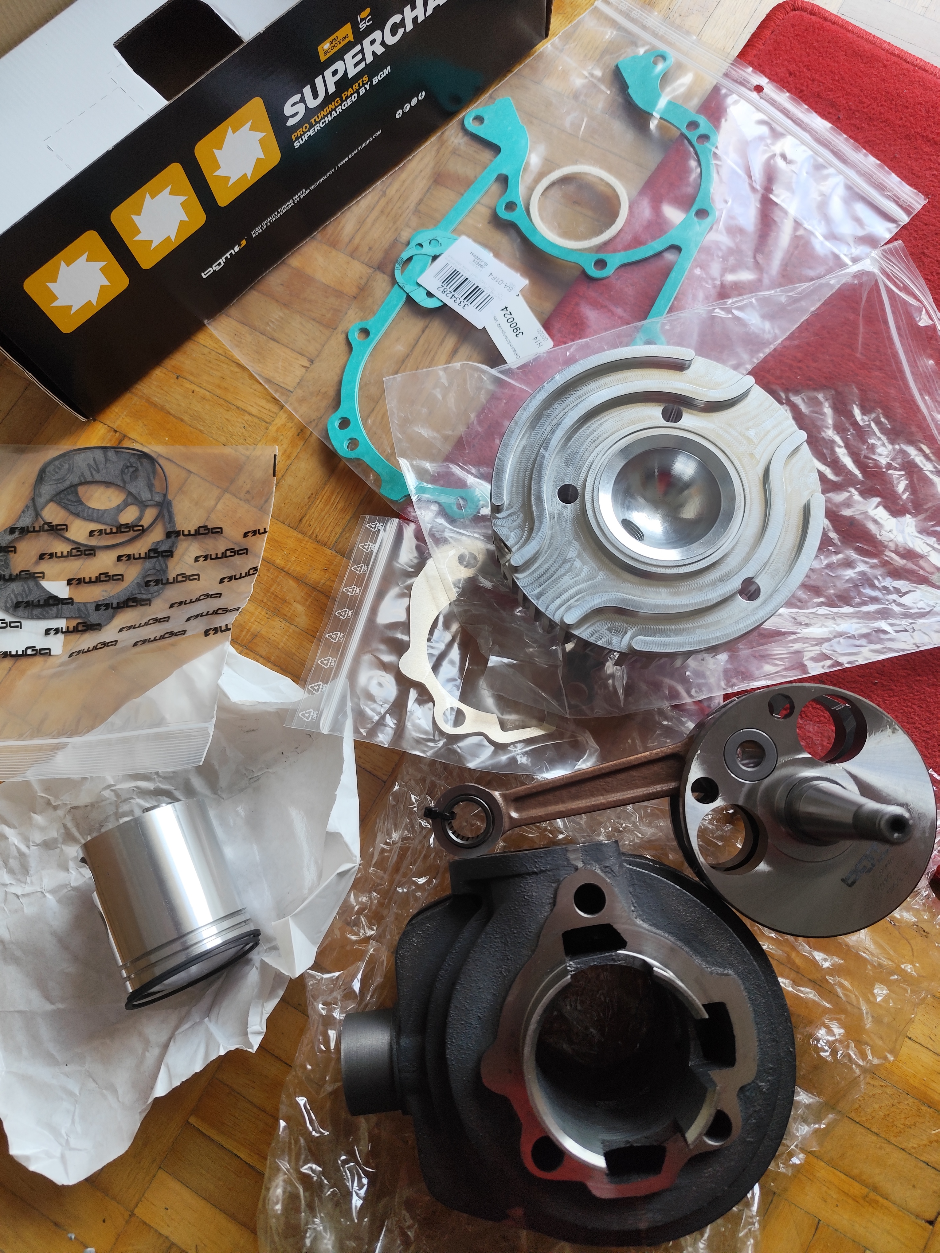

    Ich habe mir ,nachdem das Pleul und der Kolben sich in alle Richtungen bewegen ließ, das BGM Set bestellt.
    BGM PRO 150ccm Zylinder Vespa Wideframe | Scooter Center https://share.google/FkvXm8ptNg7nZs2QR

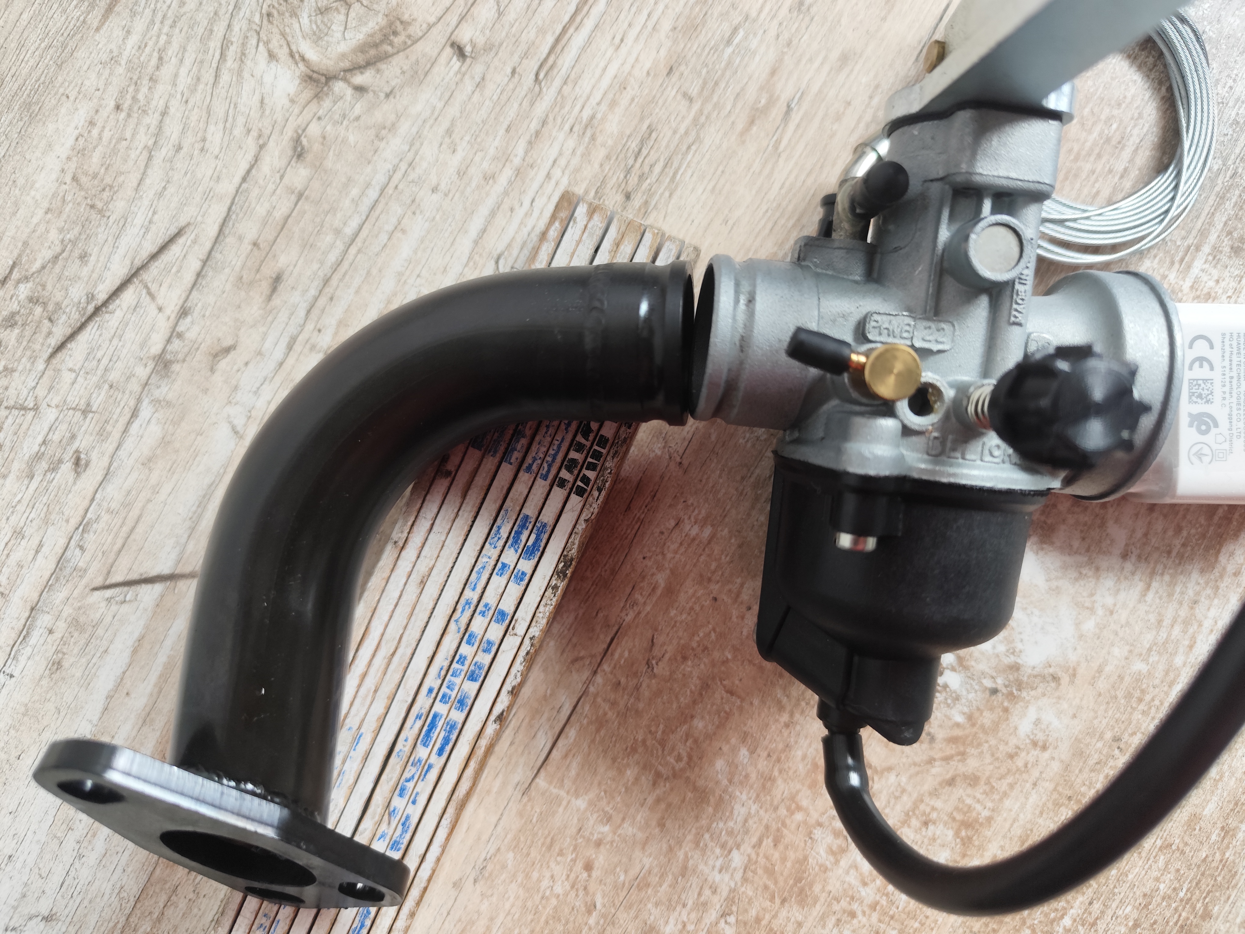

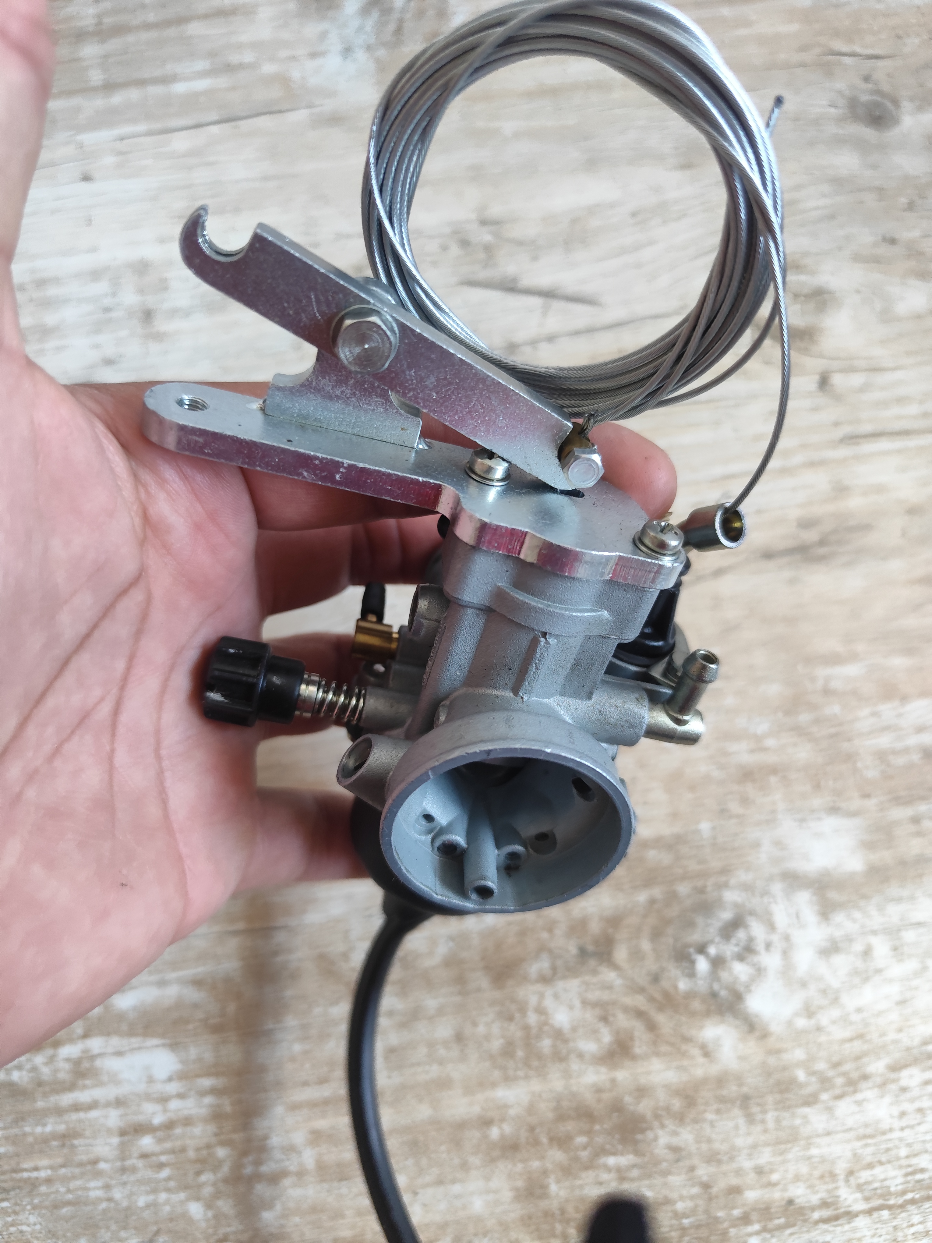

    Der Vergaser ist ein PHBV 22 mit 100 HD der das alles antreiben soll. Mit passender Wippe.
    Hat die Kombi schon jemand verbaut?
    Habe nicht viel über das Set gefunden außer Kolbenspiel und zu prüfen. Und das der Kolben von Gol Mist sein soll. Fahre den jetzt auch schon. Bin mit zufrieden.
    Zzp soll bei 24 Grad liegen. Habe die Vape verbaut.
    Gaser Bedüsung zum BGM Set habe ich nix zum PHBV 22 gefunden. Nur zum 160ccm Nordkapp.
    Aber nicht zum BGM
    Werde mal mit der 100 HD anfangen.
    Über Tipps wäre ich dankbar bevor ich alles verbaue.
    Besten Dank
    Gruß Marco

    Ich fahre den BGM Graugussklumpen mit GOL Kolben, der BGM Welle und dem SHB 19.19 Vergaser (HD82, ND 42) mit ASS von BGM, Vape Zündung mit 20° Vorzündung auf einer ACMA GL150.
    Bislang kämpfe ich noch mit dem Anschluss des SHBs an den ASS von BGM. Zieht manchmal fies Falschluft und dreht ins Bodenlose hoch. Bisher hat der Kolben und Kit diese Falschluftorgie ausgehalten.
    Motorleistung ist eher bescheiden. Werden so um die 8 PS sein. Vmax ca 75km/h.
    Leider ist dieser Zylinder das beste Preis Leistungsverhältnis. Ein Zylinderkit für 700 aufwärts ist utopisch teuer. (CC Corsa etc. ). Hohnen auf Maß sehe ich nicht als sinnvoll an. Lieber länger/fetter einfahren.
    -> Bald steige ich auf den Polini CP 23 mit der gleichen Wippe wie du hast um. Mal sehen wo ich da Leistungsmäßig lande.
    Grüße Fred

    • July 9, 2025 at 18:10
    Moin
    Danke für das Feedback
    Hatte beim Scootercenter mal nachgefragt. Der sagte am wenigsten Leistung haste mit den 19er Gaser. Mit dem 24er am meisten. Bin ich mit den 22er ja noch gut dabei ^^
    Wegen Bedüsung hatte ich vergessen zu fragen.
    Wie haste den Gaser mit dem Ass verbunden? Im GSF steht oft drin so kurz wie möglich den Verbindungsschlauch wählen. Muss Kumpel mal fragen. Der arbeitet inner Schlauchbude. Sollten was passendes und stabiles da haben.
    Ne Rennmaschine will ich gar nicht haben. Ne Reisegeschwindigkeit von 70kmh wurde mir voll und ganz reichen. Muss noch schauen was für ne Übersetzung jetzt drin ist. Hatte ich damals nicht gezählt gehabt die Zähne.
    Zündung werde ich testen was passt
    Ich werde berichten
    Gruß Marco

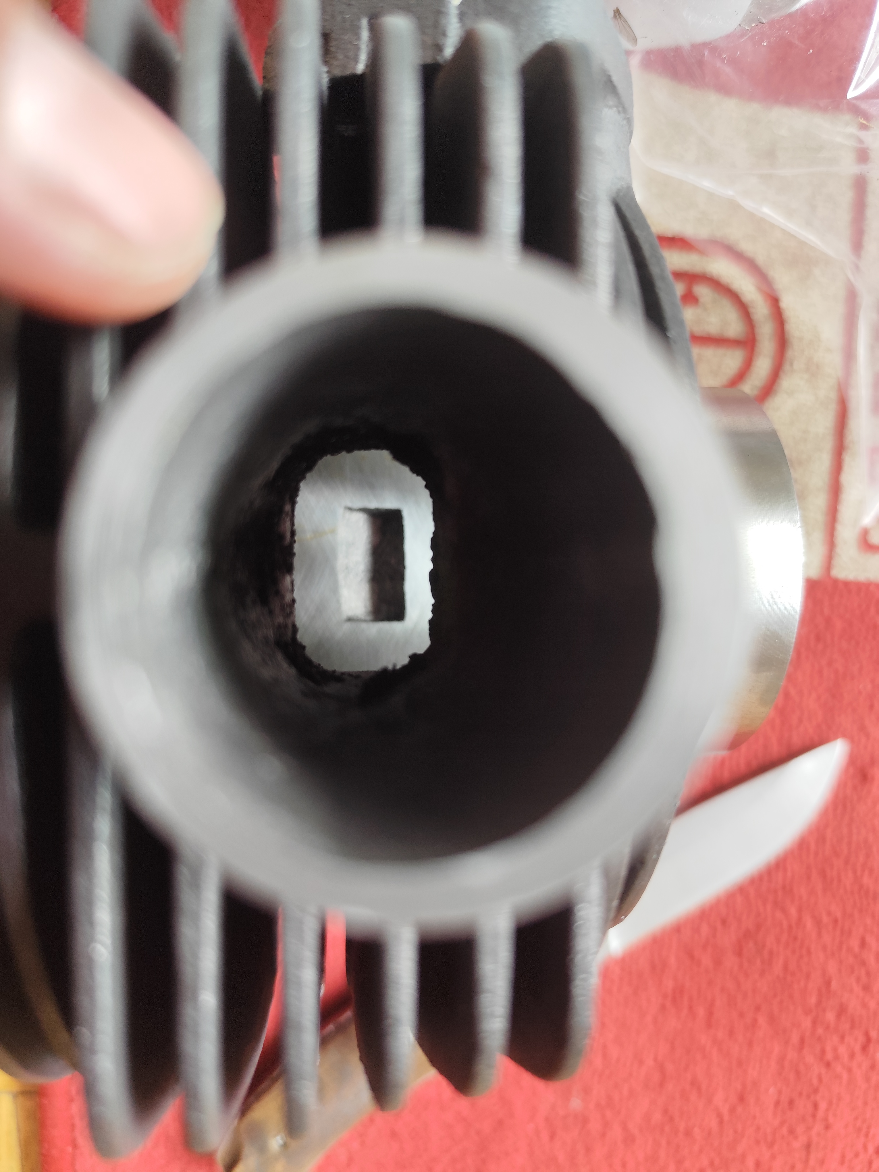

    • July 13, 2025 at 10:19
    Moin
    So sieht das alles aus. Ein/auslass müssen unbedingt geschliffen werden. Da hat Ranjid nicht gut gegossen...
    Wenn ich aus dem Urlaub zurück bin wird das alles mal eingebaut.
    Vorher mal das Kolbenspiel messen. Soll ja 9-11/100 betragen. Mal schauen was der hat
    Gruß Marco
