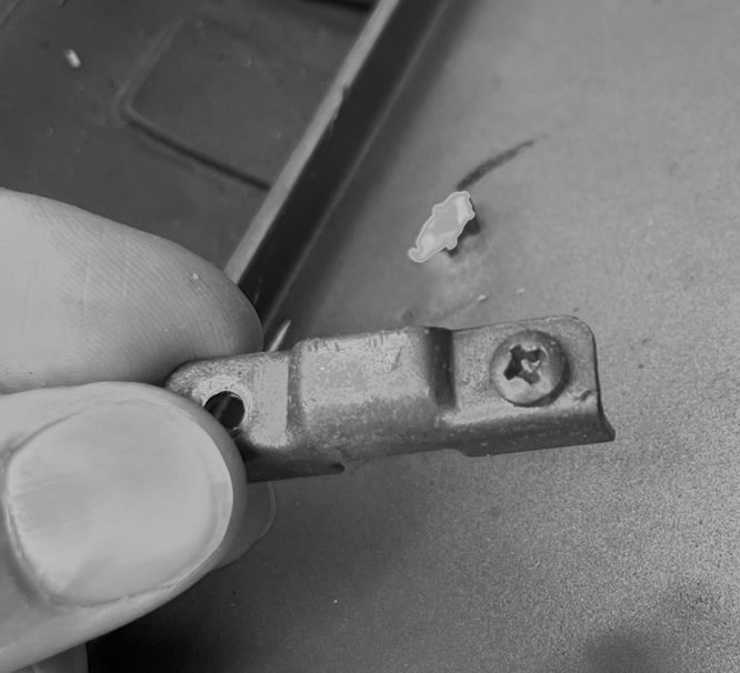

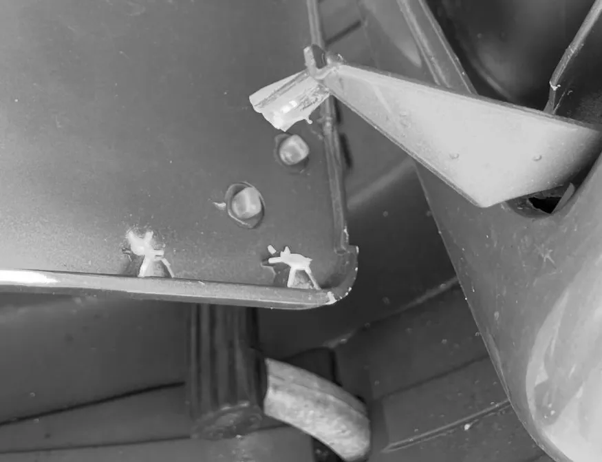

    hat jemand eine Idee wie ich die Klappe von meinem Gepäckfach am besten repariere? Die Scharniere und das Schloss sind in Ordnung, aber die 6 Gewinde von den Schrauben sind alle abgebrochen. Bin für jeden Tipp dankbar, vielleicht hatte ja jemand schon mal das Problem :)

    Die Reste der Halter bündig weg nehmen, vorher ein Loch durch die Mitte bohren.
    Dann passende Abstandshalter, so hoch, wie die Plastikteile waren, suchen. Das Bohrloch von außen etwas ansenken, passende Schrauben suchen und die Klappe mit den Scharnieren verschrauben. Gleiches gilt für das Schliessblech.
