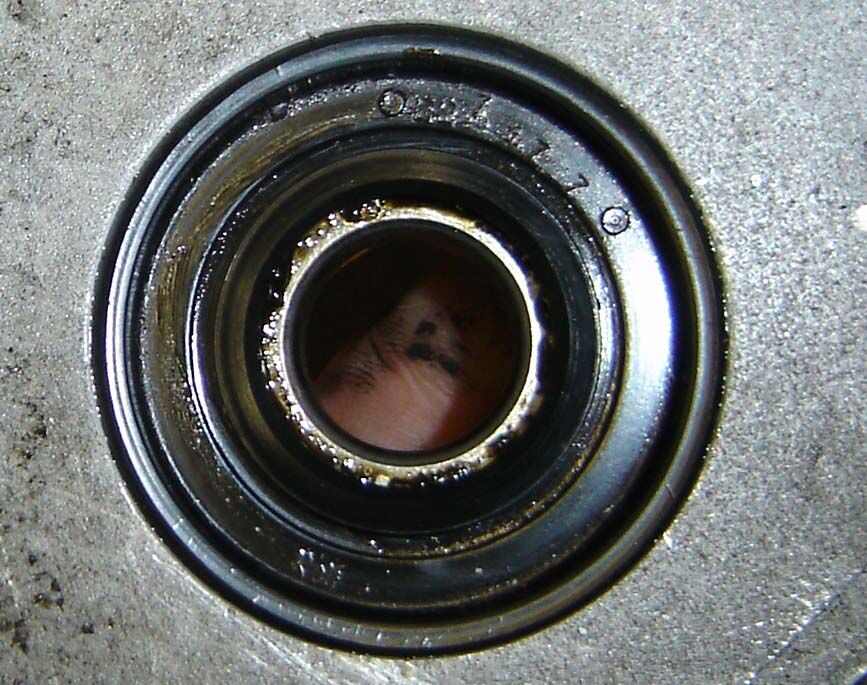

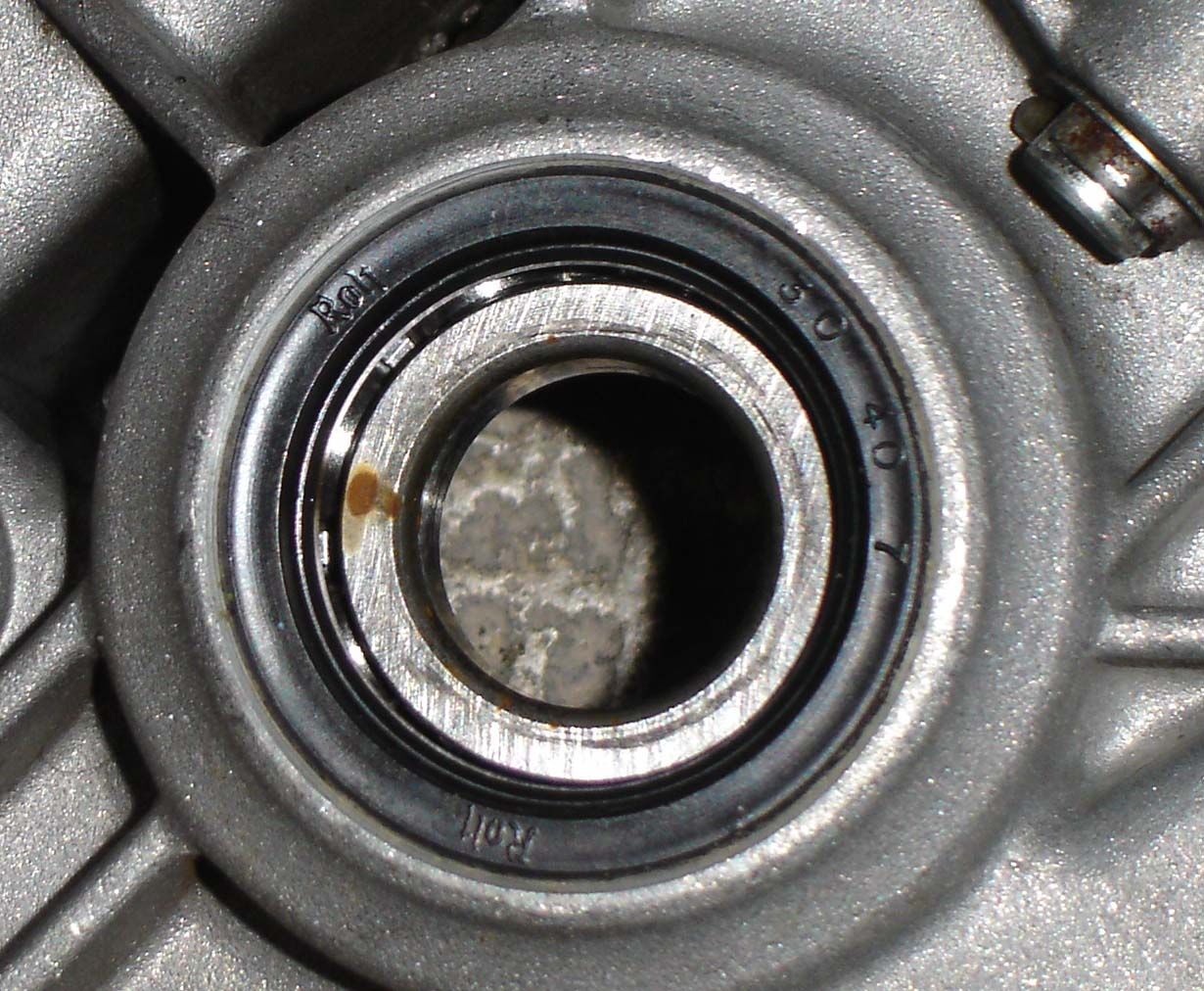

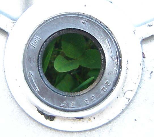

    Ich mach mal Foto und stell sie hier rein. Werde aber vermutlich erst morgen zum Fotografieren kommen. Also bitte ein wenig Geduld. Die Vermaßung werde ich auch dazu liefern.
    Beste Grüße,
    Automatix
  • Automatix
    10,348
    1,956
    PK 50 XL2 Automatik (3)
    • June 21, 2008 at 12:19
    Die Maße liefere ich noch nach, sobald ich meine Schieblehre wieder griffbereit habe. Die Nummern auf den Ringen sind die Original-Nummern.
    Beste Grüße,
    Automatix
    Bild 1: Simmerring Kurbelgehäuse links
    Bild 2: Simmerring Getriebegehäuse
    Bild 3: Simmerring Kurbelwelle zündungsseitig

    Gefunden!
    Cool
    Also der Wellendichtring am Getriebegehäuse heißt 22-35-7 DIN 3760 - Bauart A kostet 1,09€ + Märchensteuer
    und der Wellendichtung Kurbelwelle Zündungsseitig heißt 30-40-7 DIN 3760 - Bauart A kostet 3,02€ + Märchensteuer
    Beim ersten habe ich leider jedoch die Aufschrift nicht lesen können.
    Nach der besagten DIN werden Wellendichtringe wie folgt beschriftet:
    Wellendurchmesser x Außendurchmesser x Stärke
    Achtung es gibt noch eine ISO und Japannorm diese werden anders beschriftet und bemaßt.
    Es gibt zwei Standartbauformen ist leider auf dem Bild für mich auch nicht erkennbar, die exotischere mit Metallverstärkung an der Außenseite lassen wir ganz weg..
    Bauform A (Standart)
    Bauform AS (bessserer Standart, wegen Staublippe)
