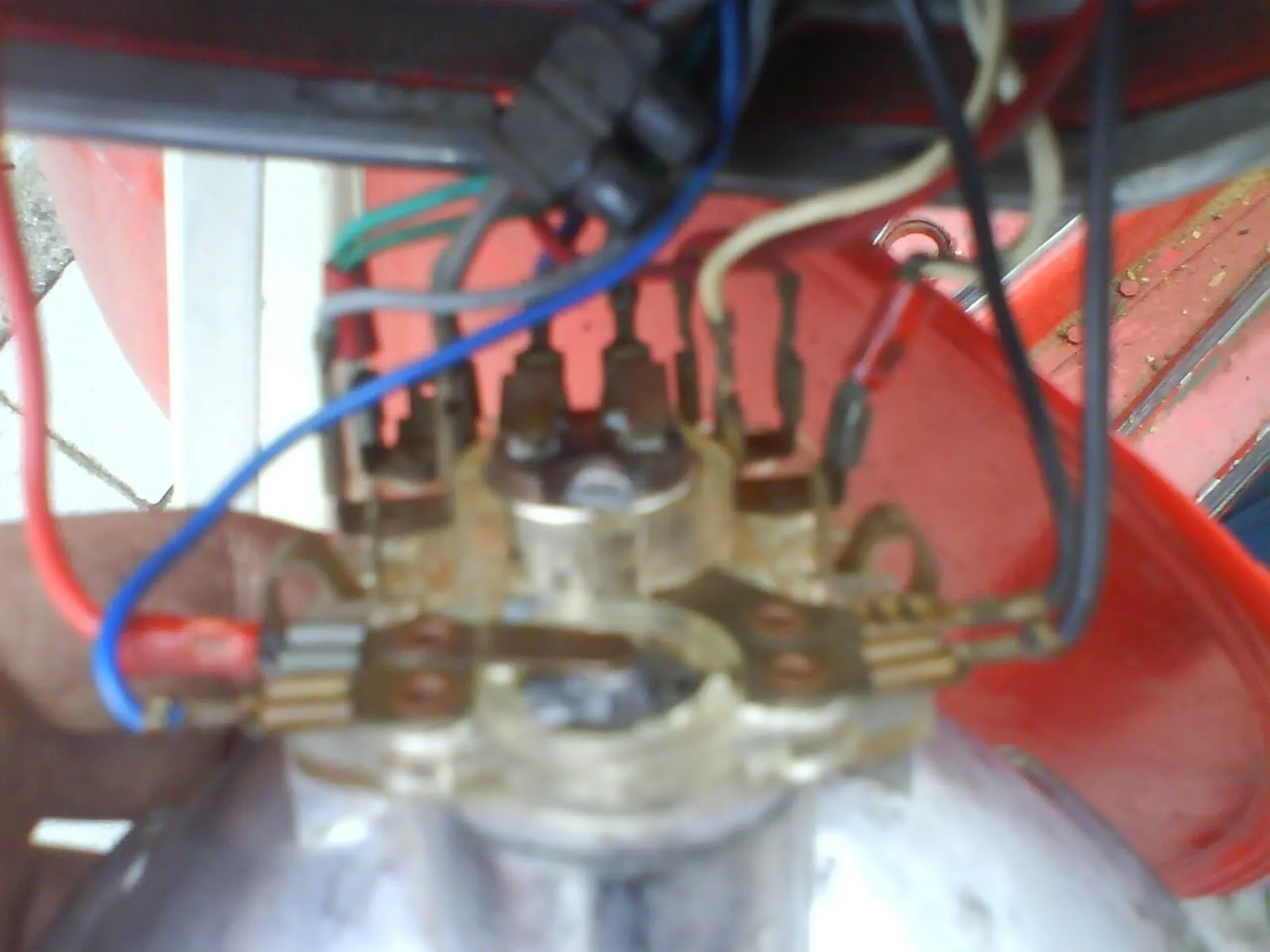

    Hab ein kleines Problem mit der Elektrik. Ich bekomme keinen [lexicon='Schaltplan',''][/lexicon] für diesen Kabelbaum her:
    Ist eine ital. 50 spezial ohne Blinker. Das Notlicht und die Kennzeichenbeleuchtung brennen dauernd durch,auf der Hauptbirne hab ich keinen Strom.
    Hab beim herrichten die Hupe abgeklemmt,dürfte aber m.E. keine Rolle spielen. Bin am überlegen, ob ich einfach ein paar Kontakte abklemmen soll am Scheinwerfer,aber ohne [lexicon='Schaltplan',''][/lexicon] etwas ungewiss.
    Vielleicht kann ja jemand weiterhelfen...

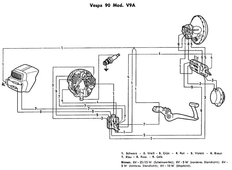

    isses die -?

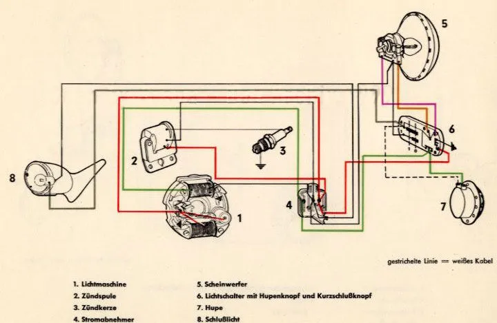

    nein,aber ich glaube,ich hab was gefunden. könnte nämlich sein, dass es nicht der originale scheinwerfer ist,da der roller mal irgendwann in der schweiz betrieben wurde. könnte dieser scheinwerfer/kabelbaum sein:
  • Kabelbaum
