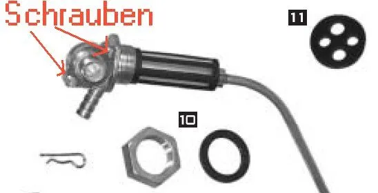

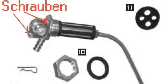

    An der Benzinhahnhalterung sollten sich zwei "Madenschrauben" befinden, diese gleichmäßig, vorsichtig rausdrehen, hat zumindest bei mir geklappt...
    Grüße aus BÄRLIN!
    • June 26, 2008 at 14:48
    Hi ich Kenne zwei Sorten, die Erste von einer Automatik der hat eine innenliegende Feder. Der Zweite hat auf der Vordrseite diese beiden Schrauben
    Die dürfen NICHT komplett festgeschraubt werden, da die Platte leicht gewölbt ist und federt. Allso diese Schrauben nur so fest anziehen,daß der Hahn noch gut bewegt werden kann.

    Da gibt es eigentlich nur 2 Möglichkeiten: Entweder das große Gummi, was die Öffnung im Tank für den Benzinhahn abdichtet, oder das kleine Gummi mit 4 Löchern, was im Benzinhahn sitzt und das man nach Lösen der erwähnten 2 kleinen Schrauben erreichen kann. Oft reicht es schon aus, dieses Gummi mal zu drehen, besser ist natürlich neu kaufen.

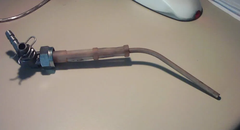

    Meinst Du mit
    das grosse Gummi, was die Öffnung im Tank für den Benzinhahn abdichtet
    Du dieses hier ?
    • October 15, 2010 at 13:44
    Zitat von RS-Kusi
    Meinst Du mit
    Du dieses hier ?
    :thumbup:
