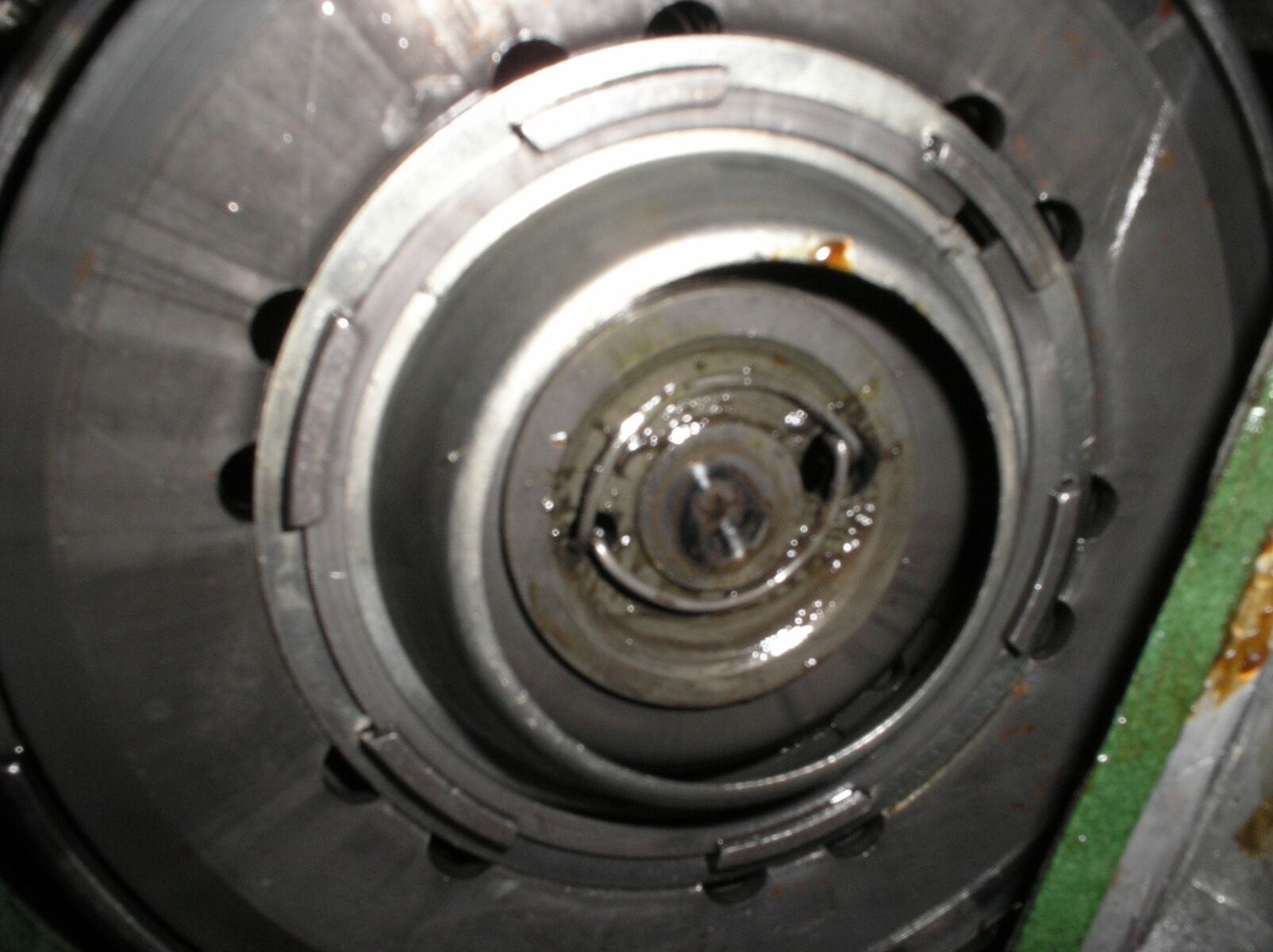

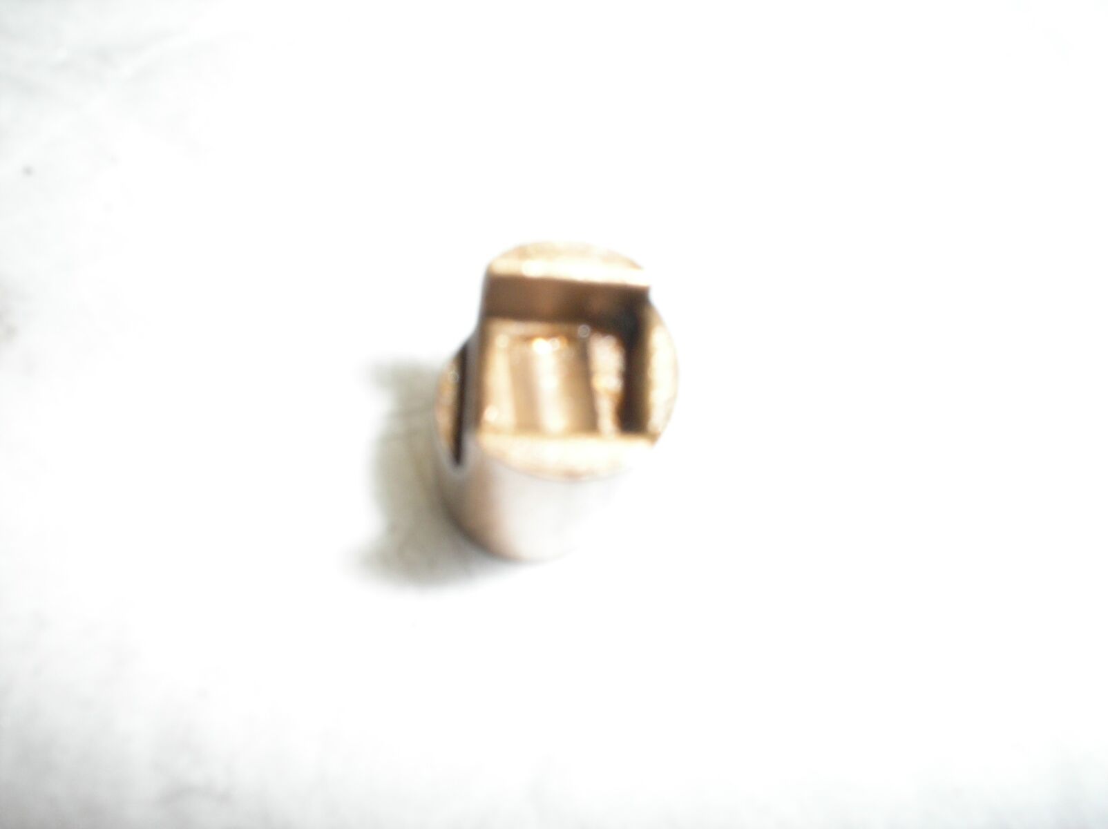

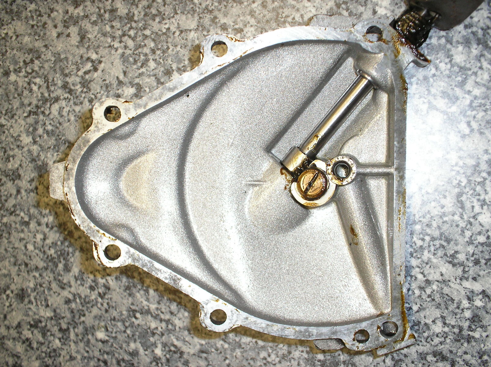

    Faslcher Pilz?
    Mach mal ein Foto vom Deckel innen und vom Pilz

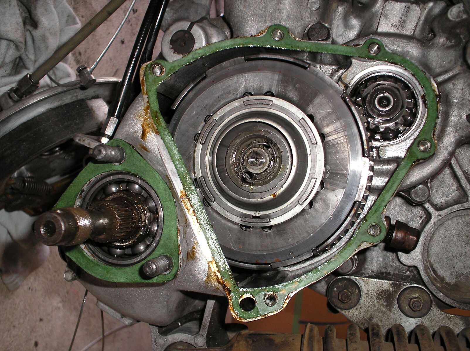

    • June 28, 2008 at 21:09
    Wie gewünscht die bilder!

    Wie lang lag der Motor denn?
    Auf dem Bild von oben, siehts aus, als würde die Kupplung nicht ganz im Korb sitzen, auf dem von vorne nicht ?(

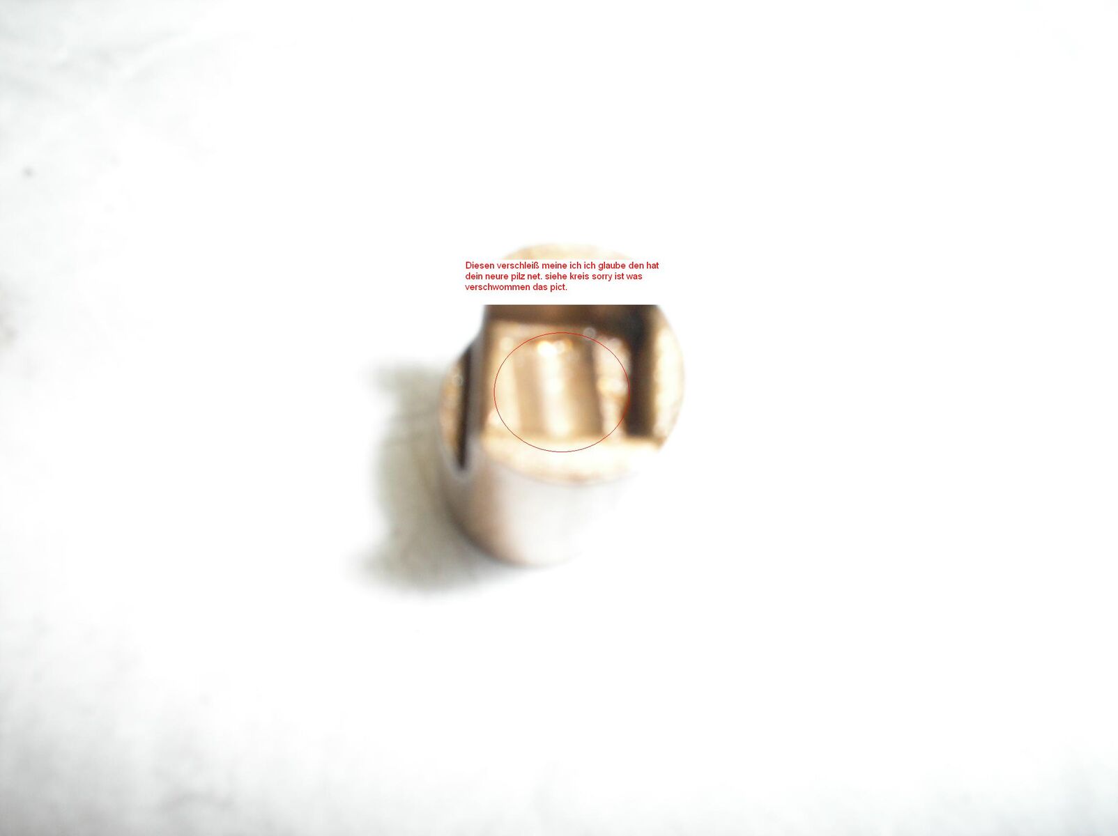

    Darkvespa das Bild 004 ist das normal mit der vertiefung in dem Pilz?
    ich denke das das material an der stelle verschließen ist kann es daran
    liegen?
  • dark_vespa
    muffi_darky
    28,720
    5,574
    Kleinblechverstümmler
    • June 28, 2008 at 23:12
    nein ist normal

    • June 28, 2008 at 23:34
    Dieses meinte ich. vergrößer mal bitte habe es mit nem kreis makiert
