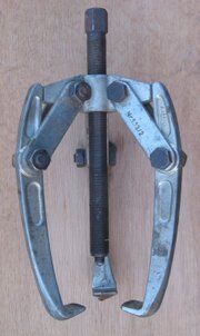

Ich habe schon oft mein Polrad mit dem Dreiarmabzieher abbekommen !
Hab es mit einem ähnlichen Teil auch gerade hin bekommen.
Das Ding unter Spannung bringen und dann rund herum ganz leicht auf das Lüfterrad klopfen.

es geht auch oft ohne polradabzieher, die mutter mit einer retsche lösen dabei mit einem hammer auf das retschenende hauen, wenn die mutter weg ist mit nem hammer rund um das lüfterrad leicht draufhauen bzw. mit nem stumpfen gegenstand leicht aufs gewinde dann fällt es dir meistens schon entgegen.
