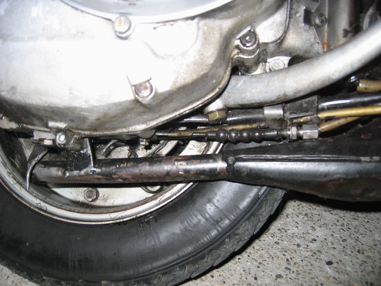

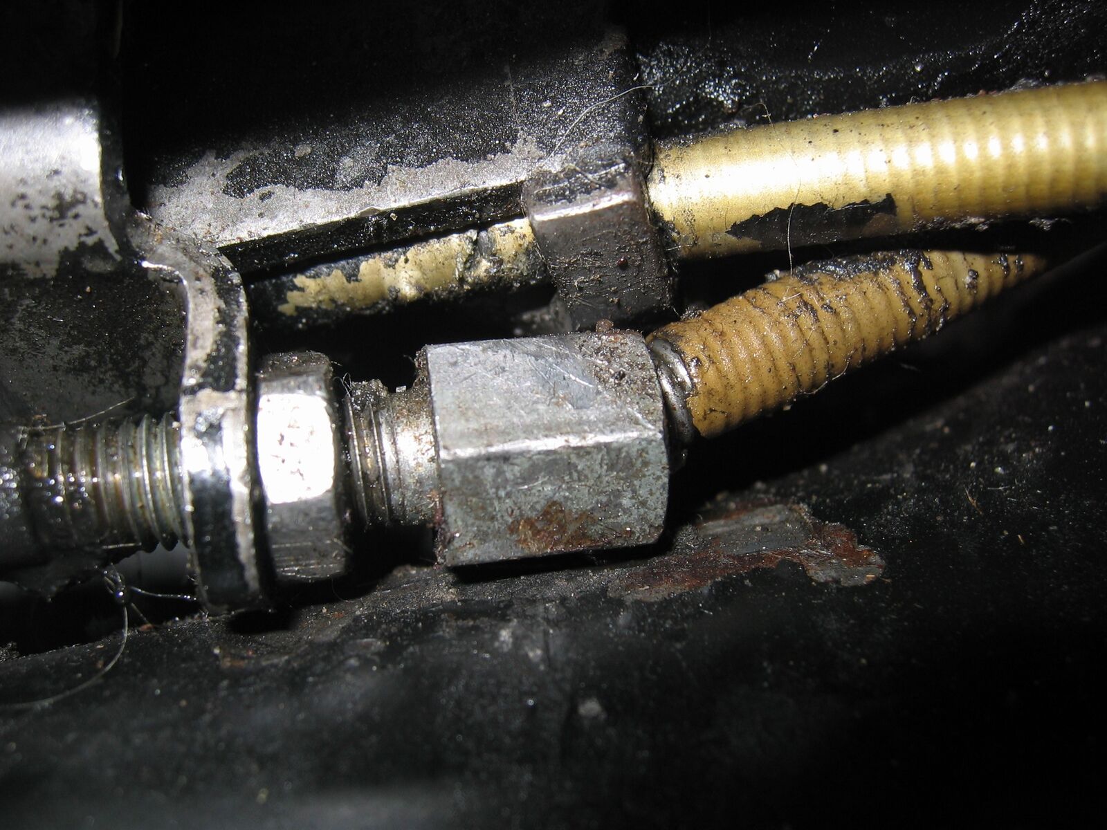

    wir haben für unsere Tochter eine PK 50S gekauft. Die Kupplung der Vespa trennt nicht richtig, deshalb müsste sie neu eingestellt werden. Nun haben wir aber das Problem, daß wir nicht an die Einstellschraube für die Kupplung rankommen. Oben ist der Schaltzug und unten der Auspuff. Es kann ja nicht sein, daß man den Auspuff ausbauen muß, oder?
    Ich stell mal ein Foto rein, vielleicht hat jemand nen Tipp, wie's funktionieren könnte.

  • Mach mal ein Foto von dem Auspuff, so wie du das beschreibst, kann das nur Tuningauspuff Righthand sein.
    1. glaub ich nicht, dass du deine Tochter illegal unterwegs sehen willst.
    2. kanns schon sein, dass der den Zugang zur Kupplungseinstellschraube blockiert.

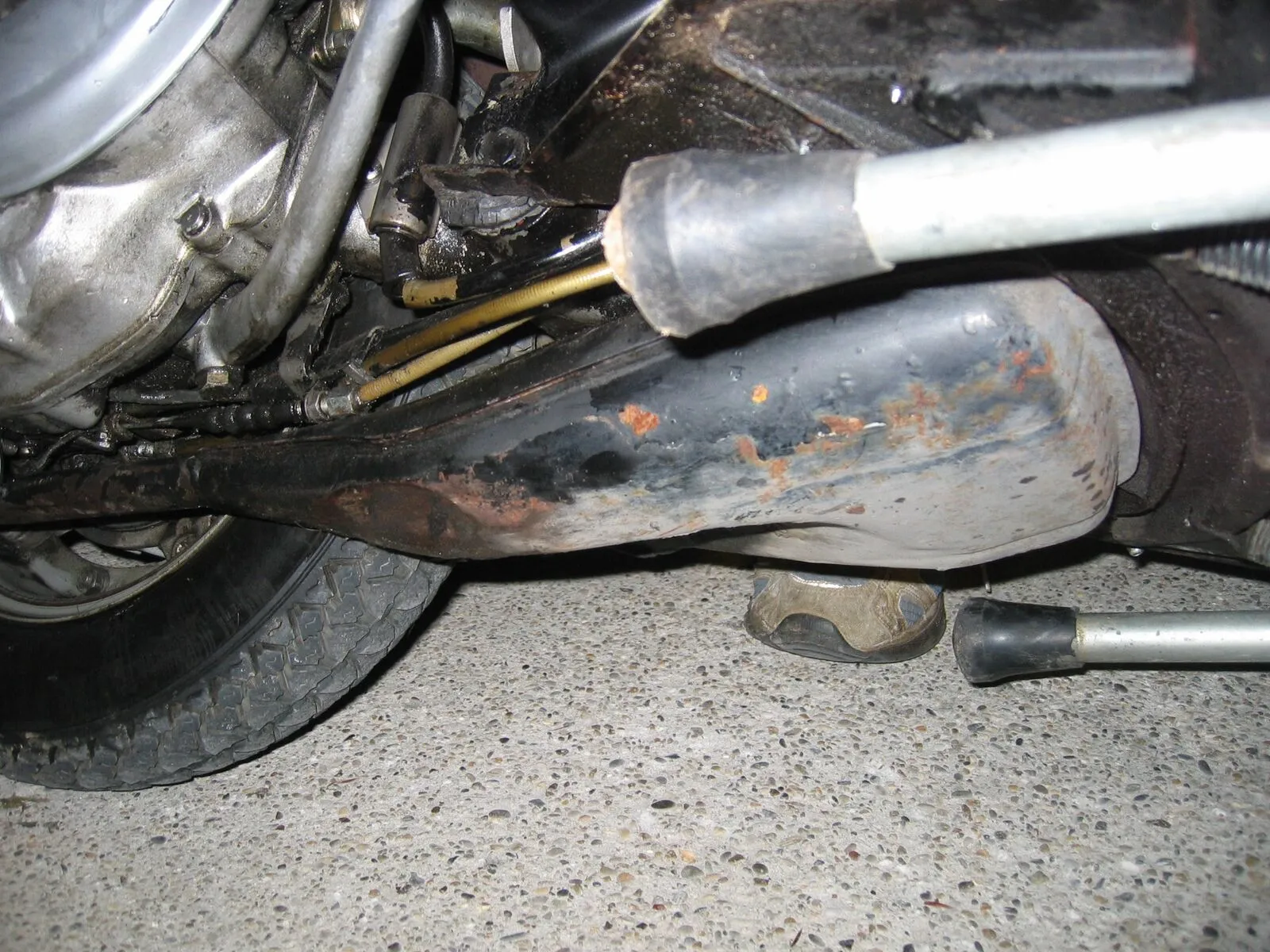

  • Nee, will wirklich nicht, daß sie illegal unterwegs ist. Die Vespa hat 4 Vorbesitzer, keine Ahnung was die alles gebastelt haben.
    Hier jedenfalls mal Bilder vom Auspuff.

  • Das ist kein Originalauspuff. Wenn deine Tochter nicht illegal unterwegs sein soll, solltet ihr den Auspuff austauschen.
  • Das sieht mir nach nem Polini righthand mit abgesägtem Endtopf aus.
    Der is definitiv illegal.

    und so wie es aussieht muss der Auspuff weg (zumindest die Schrauben von der Halterung) damit du an die Einstellschraube für deine Kupplung kommst.

  • Wenn du die Form des geposteten Polini mit der Form des Auspuffs auf dem ersten Bild von Omeiomei vergleichst, wirst du feststellen, dass es der nicht sein kann. Tippe eher auf irgendwas anderes italienisches aus den 80ern, Proma oder ein ganz alter Sito oder so. Steht vielleicht auch irgendwo am Auspuffkörper eingeschlagen.
  • So eine Sch....... , aber ich denke Ihr habt recht. So sieht unser Auspuff aus (ohne das Endstück).
