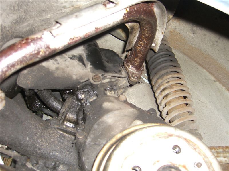

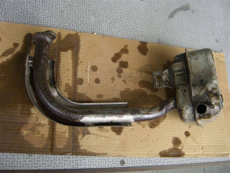

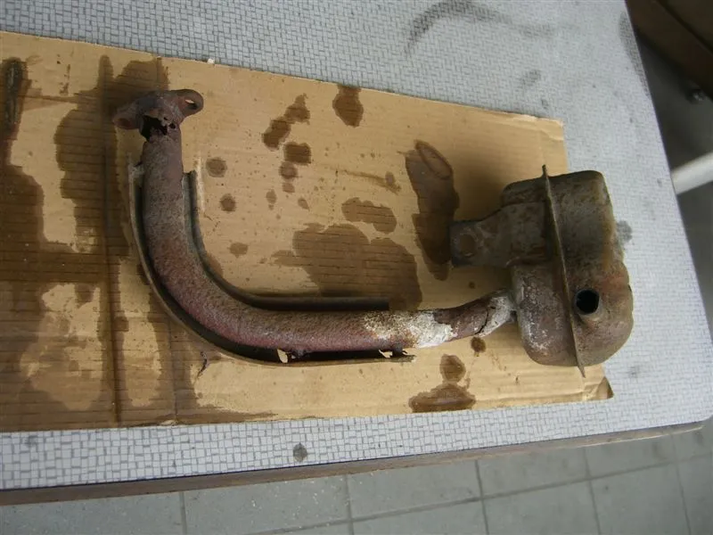

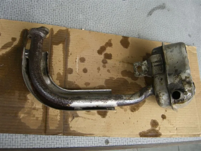

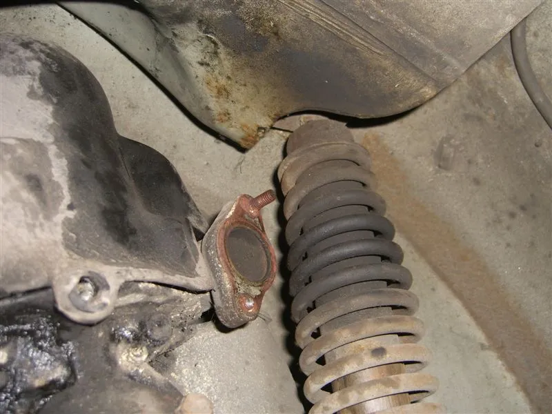

    das ist mein erster Post also erstmal ein Hallo an alle, hoffe ihr habt Geduld mit mir, da ich von Mechanik etc. nicht besonders viel Ahnung hab :). Ich fahre eine Vespa 50L Bj. 1967 und hab sie eigentlich auch schon ziemlich lange, allerdings hab ich seit ich studiere, keine Garage mehr zur Verfügung und musste notdürftig auf eine Plastikplane zurückgreifen. Seitdem hab ich auch Probleme mit Rost. Mein Auspuff war komplett durchgerostet (foto) also hab ich mir einen gebrauchten besorgt, allerdings ist mir beim abmontieren des kaputten Auspuffs eine Schraube abgebrochen.
    Was kann ich da machen? Reicht eine Schraube aus? Oder muss man das mit einer Art Klemme verstärken?

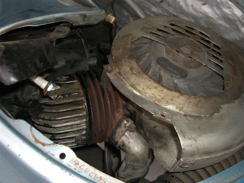

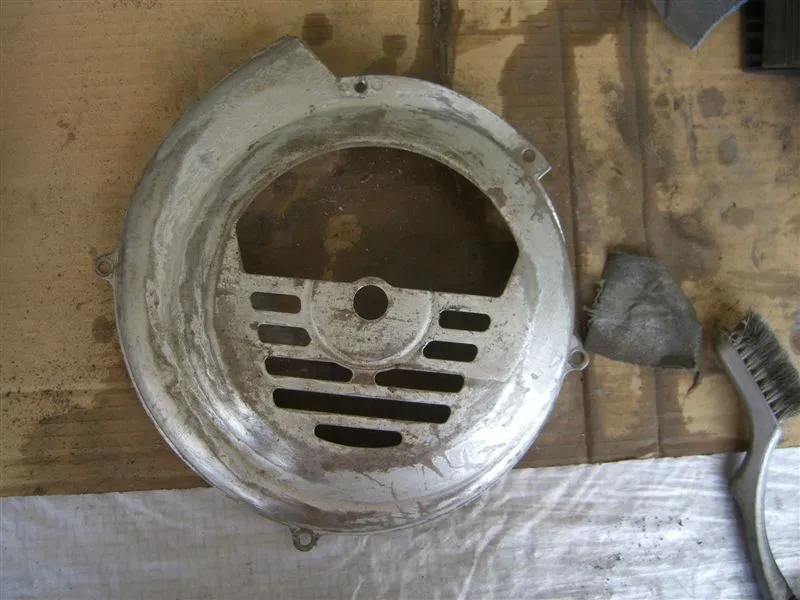

    Ich wollte dann auch mal die Plastikabdeckung vom Zylinder runternehmen, allerdings keine Chance. Das schwarze Plastik hat mich echt an den Rand der Verzweiflung getrieben und ich war schon drauf und dran das Zeug auseinanderzuschneiden. Gibts da irgendeinen Trick wie ich das runterbekomm'? Auspuff wieder runter und hinten runterziehen?

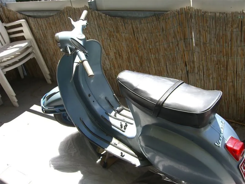

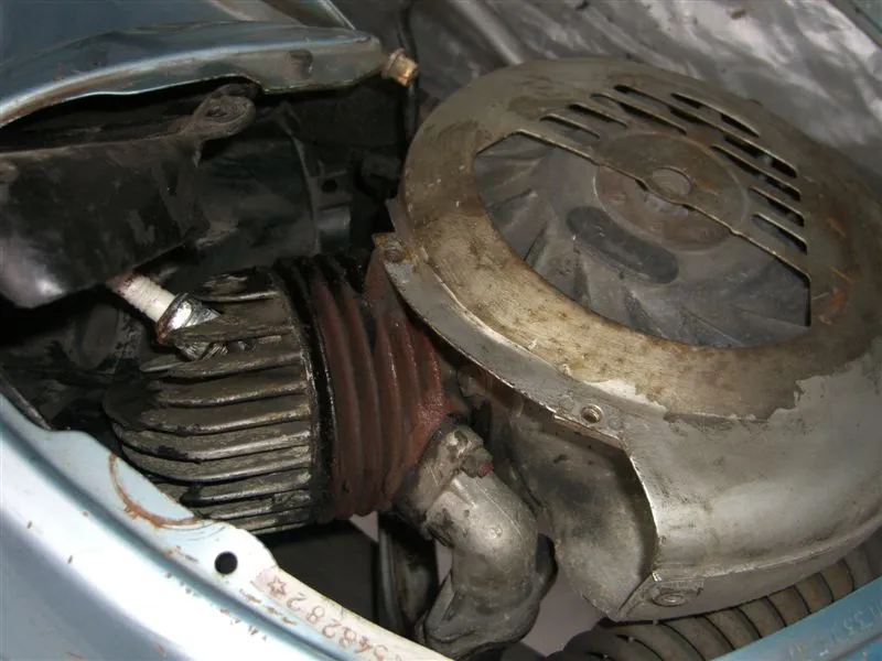

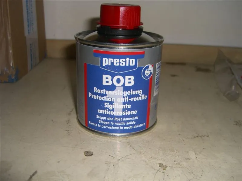

    Dann hab ich auch gesehen, dass beim Zylinder in den Rillen viel Rost steckt. Was kann man dagegen tun? Mit Schleifpapier oder Stahlbürste ran oder reicht das wenn ich da Rostbinder draufschmier? Für den neuen (gebrauchten) Auspuff hab ich Presto Rostversiegler verwendet, kann ich das da auch draufklatschen? Ich hab auch überall an der Karosserie Rostflecken, was hilft da am besten?
    Ich hab noch ein paar Bilder angehängt, damit ihr euch eines von meiner Vespa machen könnt. Ich danke euch schon einmal für eure Hilfe,
      • 75.51 kB
      • 800 × 600
      • 288
      • 77.68 kB
      • 800 × 600
      • 271
      • 79.3 kB
      • 800 × 600
      • 287
      • 76.26 kB
      • 800 × 600
      • 319
      • 69.87 kB
      • 800 × 600
      • 356

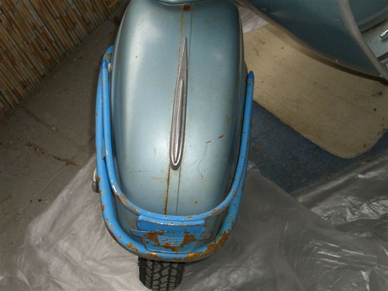

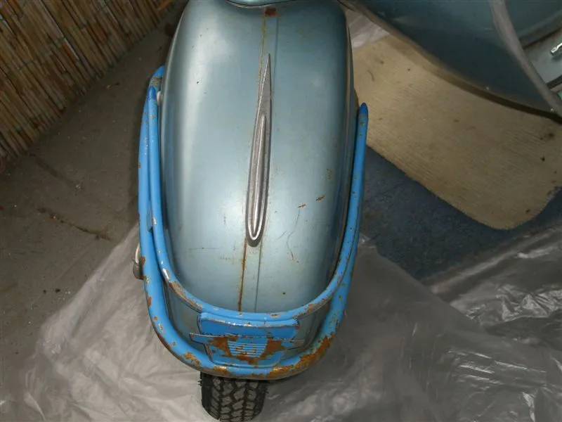

    noch ein foto von dem Rost auf der Karosserie und dem Presto-Zeugs, das ich verwendet hab.
    g,
    walk!
      • 58.88 kB
      • 800 × 600
      • 210
      • 50.92 kB
      • 800 × 600
      • 216

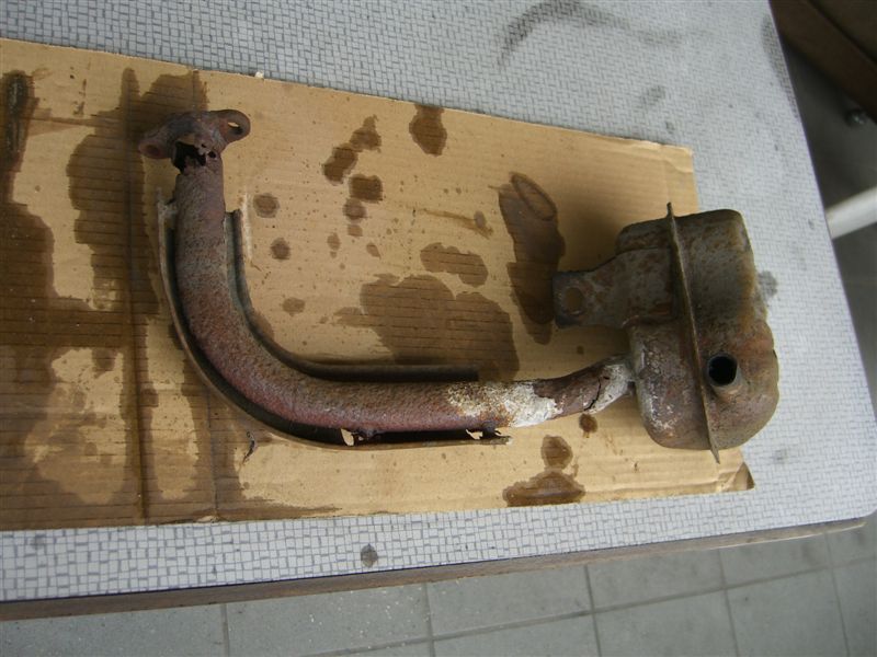

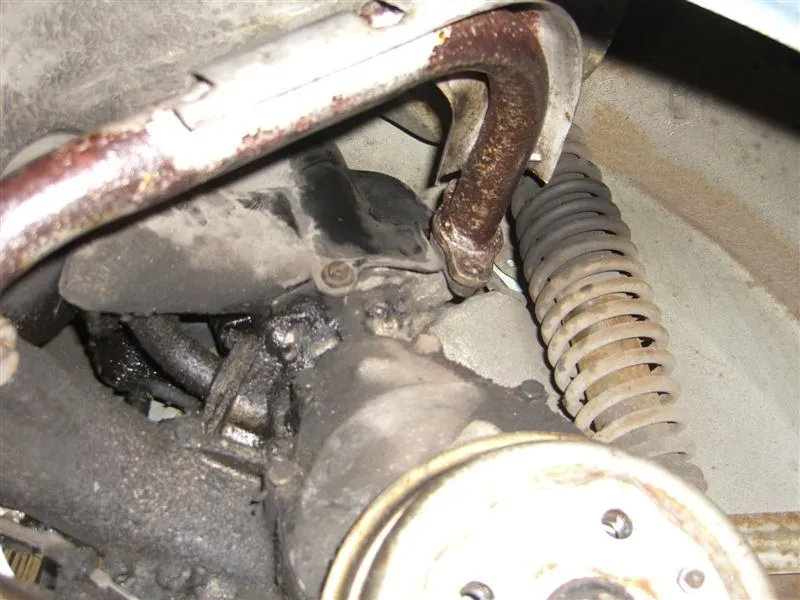

    Hol dir nen neuen Krümmer dann kannste dir das lästige ausbohren sparen kostet bei Ebay 10 ,- Euro dann brauschste noch 2 Dichtungen und ein paar selbstsichernde Muttern damit sich nicht wieder alles losrappelt . Denke den neuen Topf haste schon ...Die Plastik abdeckung kriegste runter wenn du den stoßdämpfer hinten lößt. Kabel und züge können dranbleiben ... Übrigens wenn du so ein schätzchen fährst würd ich dir dringend raten sie zu restaurieren , aber richtig !!!

    Mach den Krümmer vom Zylinder weg (wenn möglich ohne den Stehbolzen abzureißen ;) ) und besorg dir nen neuen Krümmer für 12€
    So wie dein alter Aussieht, ist das nicht grad ne schlechte Investition.
    Und nein, eine Schraube reicht nicht.

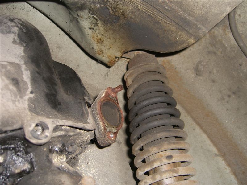

    der krümmer sollte mit ein bisschen fummelei auch ohn motorabklappen zu demontieren sein, allerdings muss das rad runter - dann mit nem kurzen 10er schraubenschlüssel (eine der schrauben geht von der linken seite, die andere von der rechten seite besse und du musst erfühlen wo sie sind) - voher gut mit kriechöl einweichen.
    Wenn du aber eh mehr am Motor machen willst dann klapp ihn runter (vergaser raus etc., aber züge dranlassen - steht hier sicher in nem Pot detailliert) - dann kannst du auch die lästige Schraube hinten an der Zylinderhaube wegmachen
    ansonsten rost am zyli ist ganz normal - wenns wirklich verkrustet ist einfach mit der drahtbürste drüber - aber keine mittelchen drauf
    rost an der karosse erstmal rostumwandler(das bobs zeug kenn ich vor presto und da wars eigentlich sehr gut) und dann konservieren - entweder mit wachs (das sieht man aber deutlich) oder mit Kriechöl (da musst halt öfter mal drüber) - innen sieht sioe gar nicht rostig aus - wahrscheinlich wirklich nur n paar kleine stellen - auf gar keinen fall aber mit tupflack vom autohändler deines vertrauens - da bringt dich hier sicher nicht nur einer um
    ansonsten ist ne end67er 50l im orilack mit zeitgenössischem zubehör wahrscheinlich inzwischen ziemlich genau 10x soviel wert wie dein nachbar damals gezahlt hat - wenns reicht :D

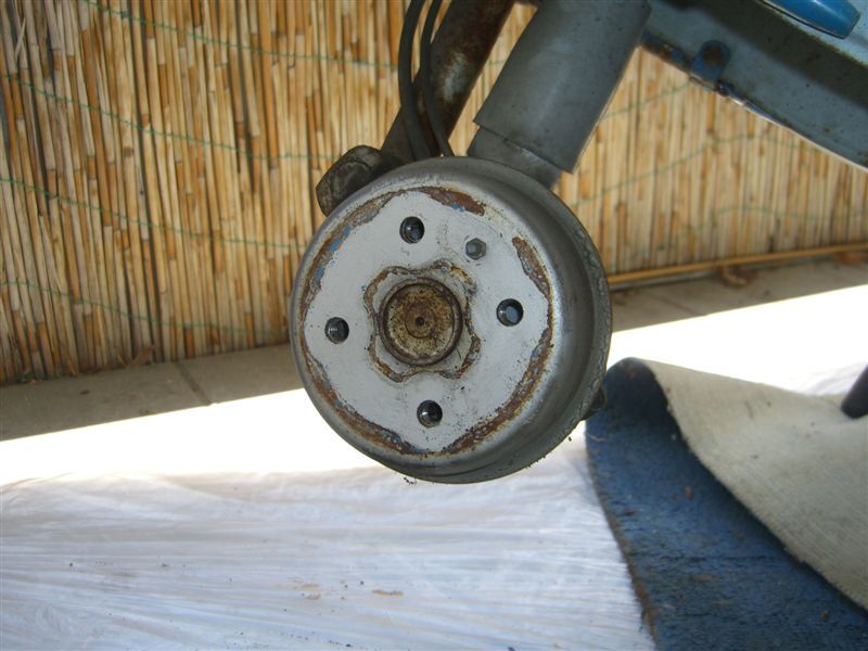

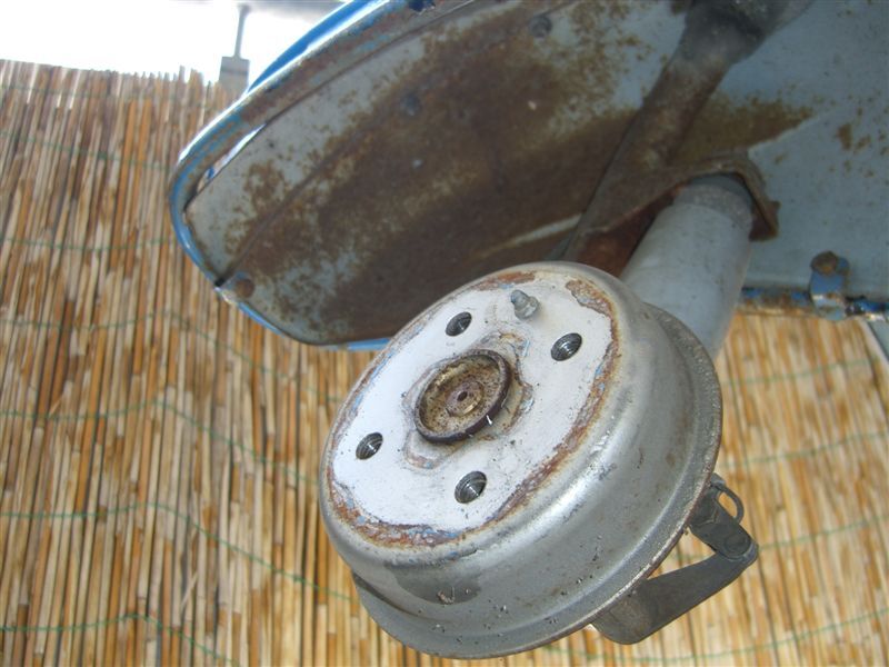

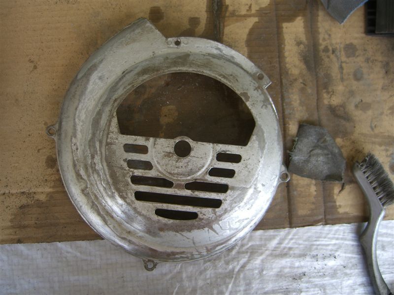

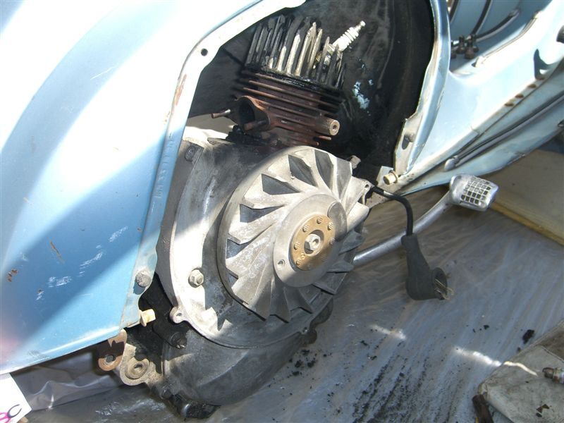

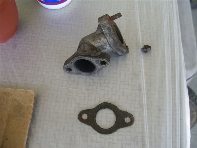

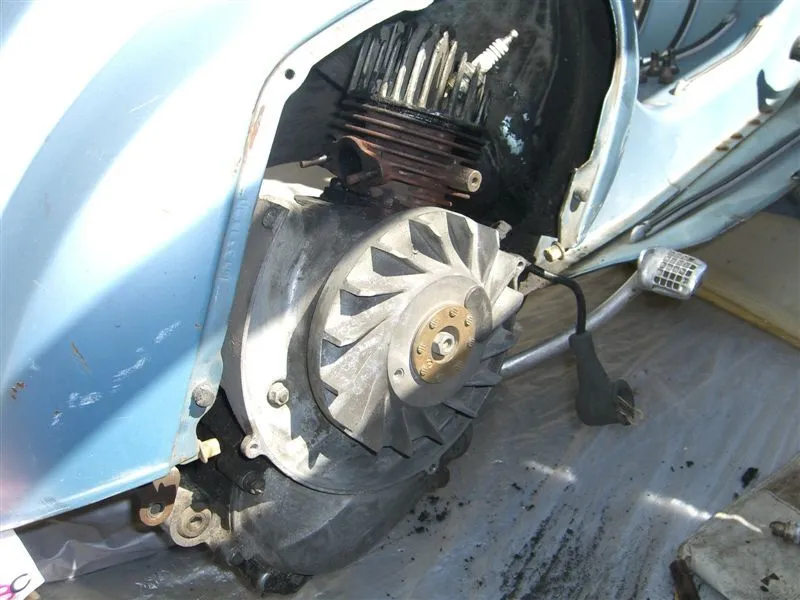

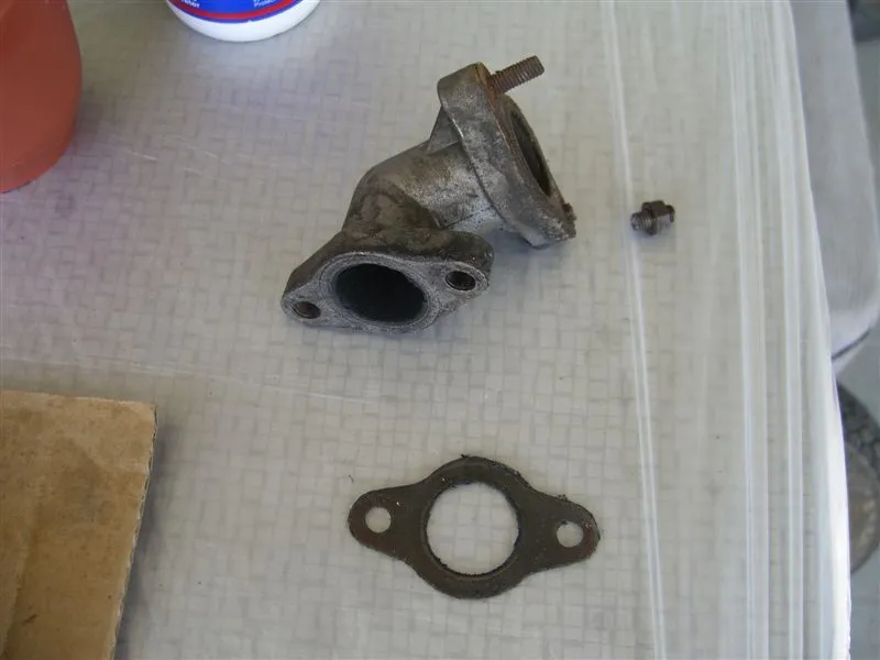

    vielen Dank für Deine genaue Beschreibung. Ich hab jetzt den alten Krümmer runtergenommen (ohne, dass was abgebrochen ist :)) und einfach die untere Schraube beim hinteren Stoßdämpfer abgenommen, wodurch sich der Motor ca. 2 cm abgesenkt hat. Jetzt hab ich auch endlich die schwarze Zylinderkappe runterbekommen. Leider muss ich jetzt ein paar Tage auf einen neuen Krümmer warten, kann man den alten zu irgendwas gebrauchen? Am Motor war auch so ein Schild, welches innen ein bisschen rostig war, ich hab das mal abgeschliffen und mit dem Bob Rostversiegler-Zeugs eingestrichen und da wollt ich fragen ob Ihr vielleicht wisst ob der Staub und die ganzen Metallpartikel welche beim Schleifen durch die Luft wirbeln eigentlich gefährlich sind? Was kann ich noch machen bis der neue Krümmer da ist?

    wenn du den gaser nicht rausgemacht hast bildet der (bzw. die schelle) jetzt an der karosserie den Stopper dass sich der Motor nicht weiter absenkt - und dafür ist er nicht gemacht - bitte mach die schraube vom hinteren federbein zwischendurch wieder rein (am besten auch den reifen wieder dran dann fällt auch nichts um)
    falls sich da was gelockert hat (kann sein dass der gaser sich ein bisschen nach vorne verschoben hat) einfach de schelle aufmachen - wieder fest draufschieben und festschrauben - ist kein beinbruch
    schleifstaub ist immer gefährlich und nie wirklich lecker, aber das bisserl rost von der lüraabdeckung fördert durch einatmen die bindung zum fahrzeug - keine sorge solange du nicht die ganze farbe runterschleifst oder die bremsbeläge abschleifst oder mit schlacke strahlst ist das alle kein problem - brauchst noch keinen vollatemschutz
    ansonsten ein bisschen entrosten - ausser dich interessiert wie dein kolben ausschaut oder wie man die hinteren brensbeläge wechselt oder die kupplung .... -machs im winter :D

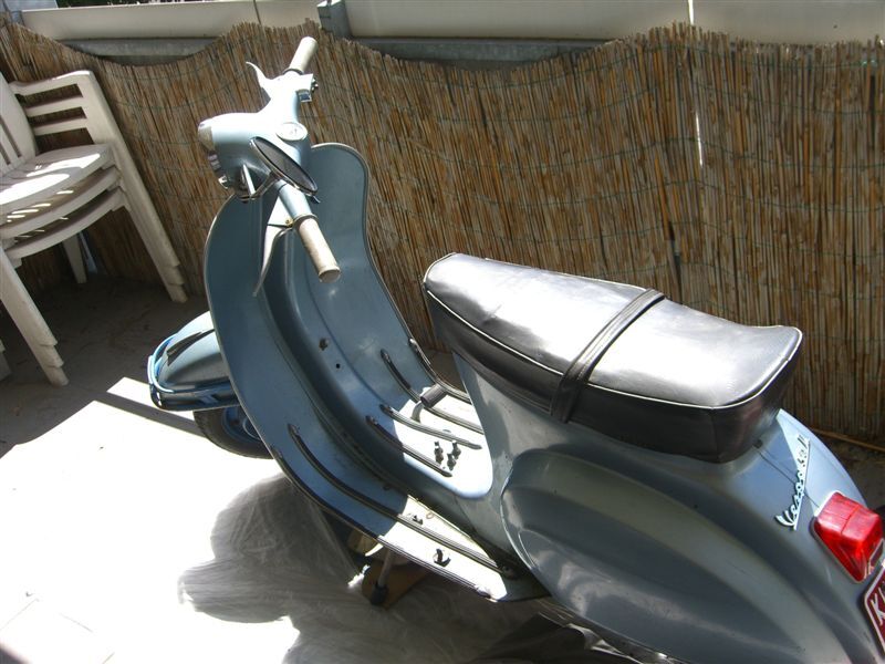

    Wenn ich die mir so anschaue würd ich mir an deiner stelle zum rumfahren aund verrosten aber eine andere besorgen und die für sonntags nehmen - wenn die noch im orginallack da steht ist se zu schade für jeden tag

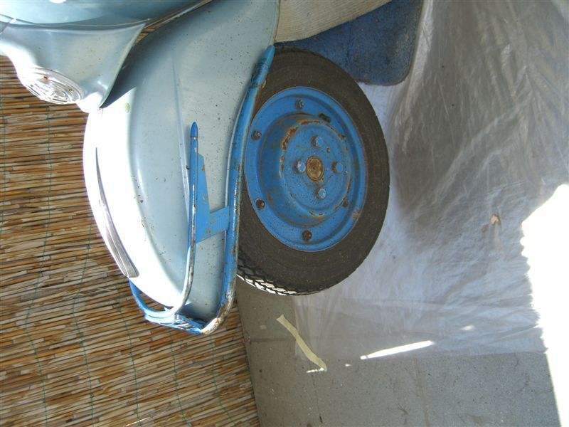

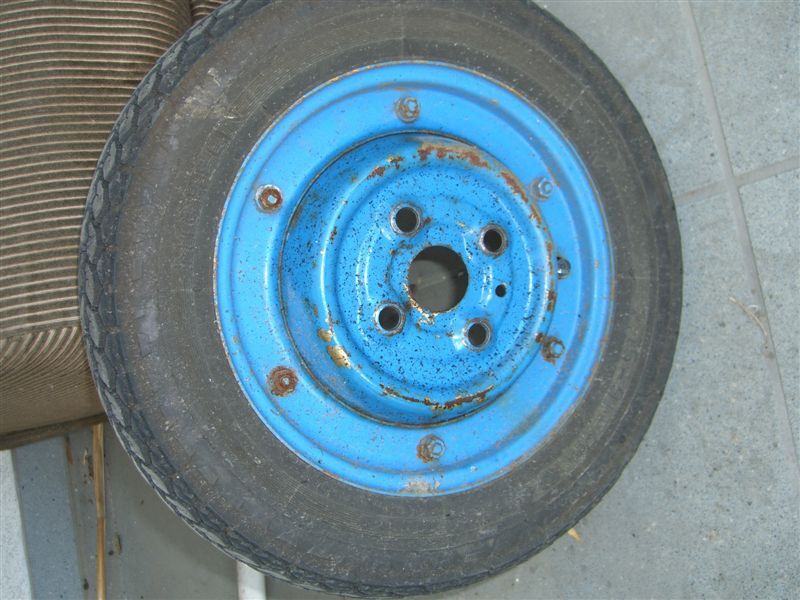

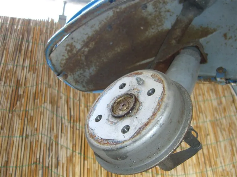

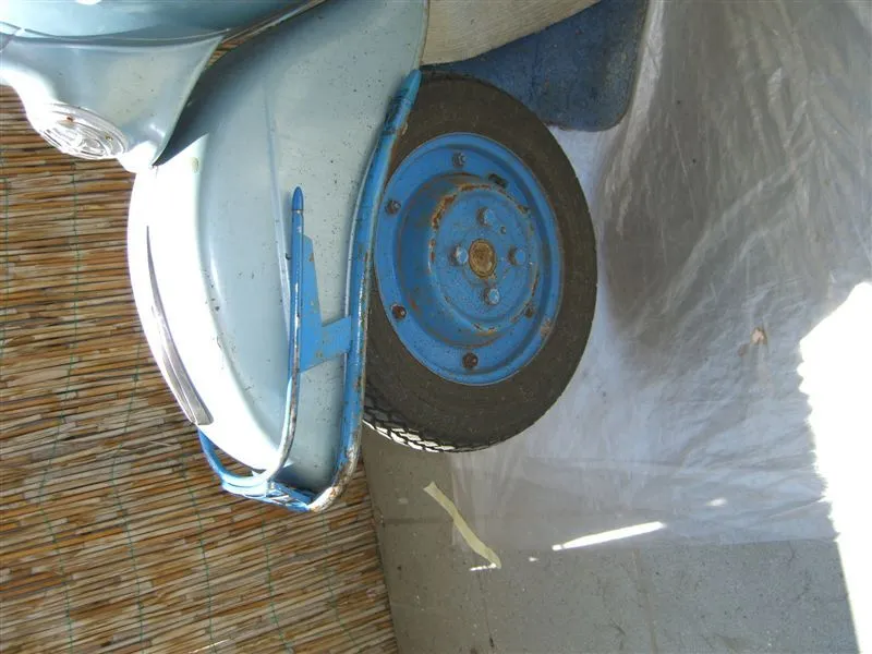

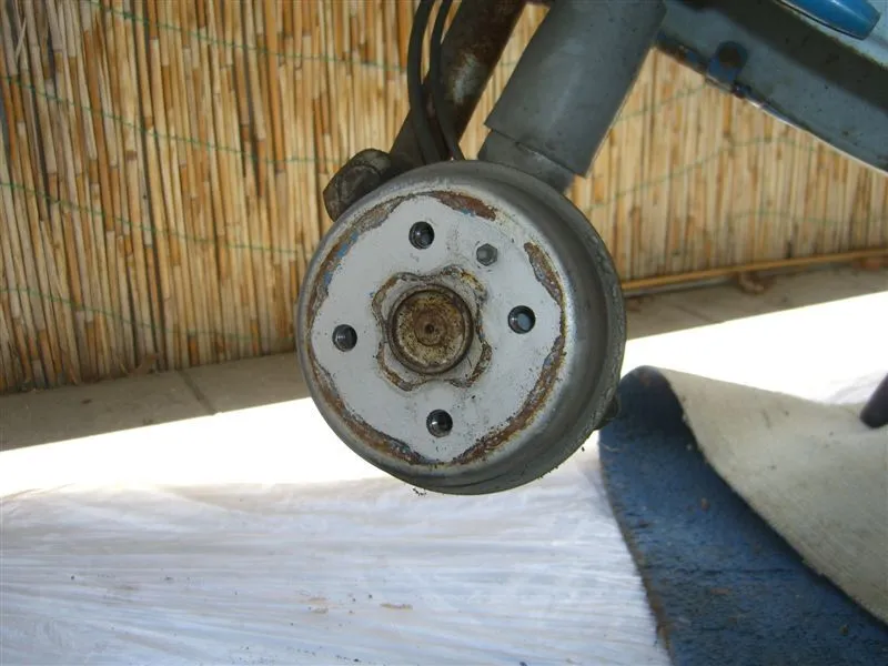

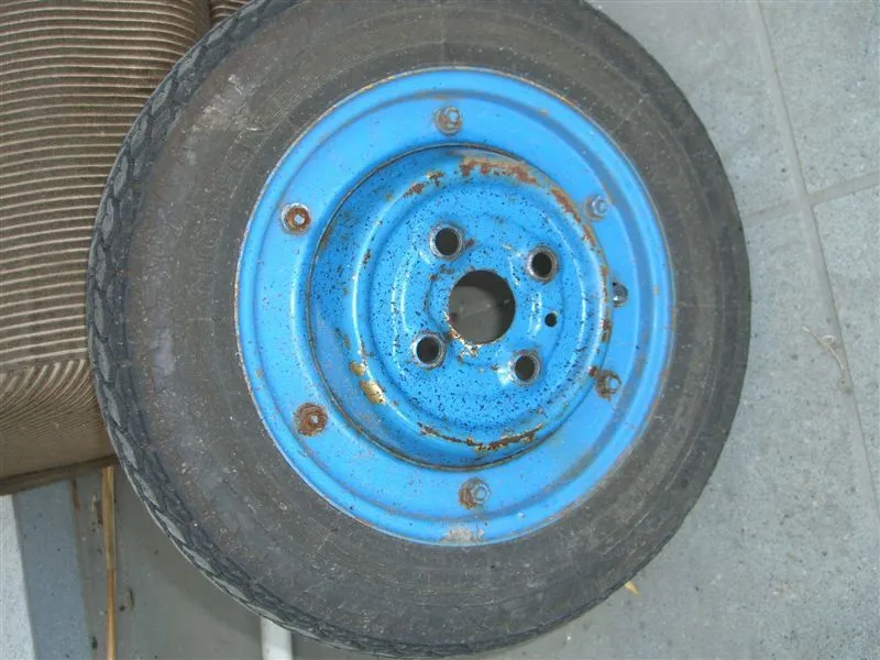

    Während ich noch auf den Krümmer warte hab ich mir mal gedacht, dass ich mir die Felgen vorknöpf. Schauen auch nicht mehr toll aus. Ich hab auch gesehen, dass unter dem Kotflügel oder wie das heisst Rost ist aber nach eingehender Recherche im Forum, meine ich, dass das ziemlich kompliziert ist den abzubauen, oder? Ich glaub ich putz meine Vespa mal von oben bis unten durch und entrost wos geht. Diesel ist gut zum Putzen oder? Wie macht man die Gummifüsse am Ständer fest? Hab neue gekauft und die sitzen nur ganz lose.
      • 86.32 kB
      • 800 × 600
      • 178
      • 71.92 kB
      • 800 × 600
      • 189
      • 69.01 kB
      • 800 × 600
      • 189
