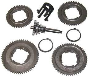

    Kann ich mein 3-Gang gegen ein 4er austauschen? oder brauch ich da nen neuen Motor.
  • Geht schon Umrüstkit Gabs mal
    Könntest auch einzeln die Gangräder a 30€ plus Viergangklaue 27€ und Nebenwelle (vorgelege) 40€ kaufen
    Teurer Spaß ,lieber gleich nen kompletten 4 Gang Motor kaufen.
    Eventl.einen gefressenen oder mit defekter Drehschieberfläche für nen schmalen Taler und ausschlachten
    Weapons of Mass Destruction
  • Ich weiss nicht ob dir so was hilft, aber das gibt's bei Stoffis!
    Getriebe PK50/125, 4 Gangscheiben, Nebenwelle, Schaltklaue
    Original PK Getriebe, auch passend auf V50, günstiger Austausch, komplett
