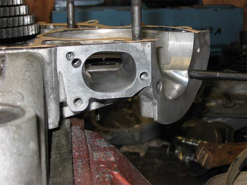

    Muss ich zwingend Einlass am Zylinder vergrößern und Überströmer dem Zylinder anpassen?
    Kann ich den neuen Zylinder mit dem neuen Kolben nicht einfach so einbauen?
    Danke.
    • July 21, 2008 at 20:44
    • #50

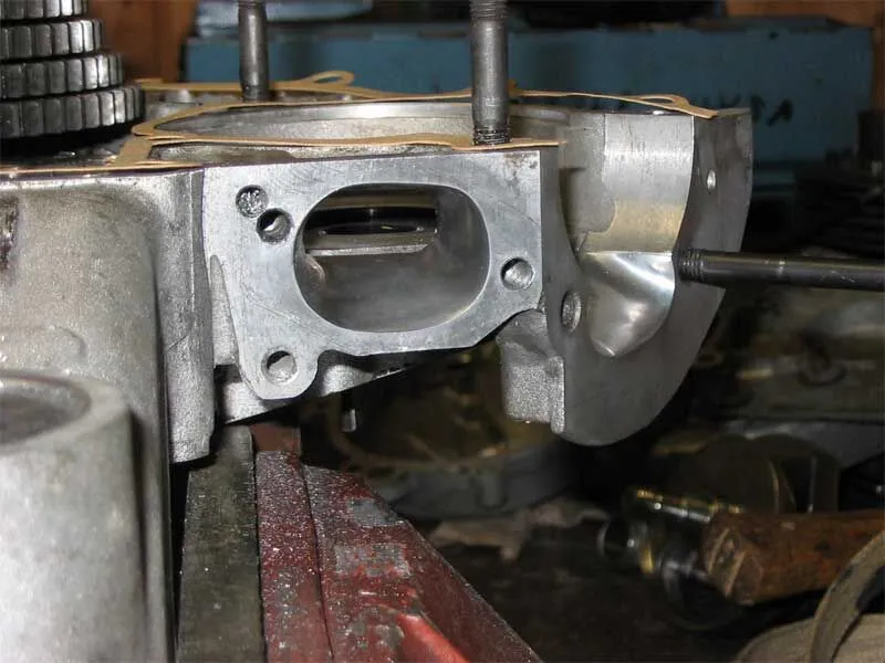

    nein mußt fräsen sonst kommt keine Leistung bei raus da die XL 2 massiv gedrosselt ist über den Einlaß (hatte ich aber schon geschrieben)
  • ChocolateBks
    2,100
    404
    Köln
    Pk 50 s Lusso
    • July 22, 2008 at 02:51
    • #51
    Bin davon ausgegangen, dass der originale Zylinderkopf massiv gedrosselt ist, wusste nicht, dass auch der Einlass beim neuen 102er vergrößert werden muss.
    • July 22, 2008 at 21:26
    • #52
    Damit wir uns richtig verstehen nicht der Zylinderkopf ist gedrosselt und auch nicht der Zylinder selbst , sondern der Einlaß wo der Ansaugstutzen angeschraubt ist an deinem Motorblock !!!
    hier wurde schon massiv geweitet , so weit solltest du nicht gehen da dieser Motor für Membransteuerung umgebaut wird !
  • ChocolateBks
    2,100
    404
    Köln
    Pk 50 s Lusso
    • July 23, 2008 at 00:27
    • #53
    Also nur den Einlass erweitern (wieviel mm weg?) und dann normal einbauen, nichts mit Steuerzeiten und Überströmern anpassen, einfach einbauen?

    wenn du den einlass öffnest änderst du die einlasssteuerzeiten. ich hab dir doch links geschickt, les die doch bitte mal durch.
