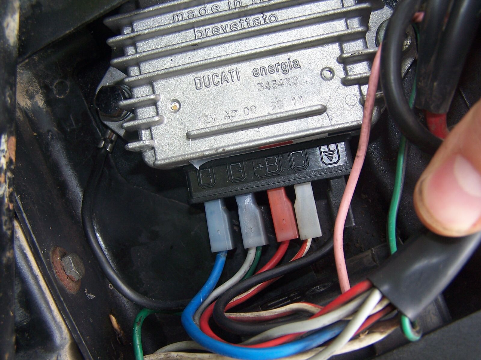

  • Bin ich. Rita hat den Fehlerteufel gefunden. Mein Spannungsregler ist zwar offenbar intakt, aber der falsche. Meiner ist für ne PX Alt mit Batterie, und ich brauche genau soeinen, wie du ihn mir geschickt hast. Fahre halt jetzt noch ein paar Tage ohne Licht, bis der neue da ist.

  • So siehts im Moment aus. Neuer korrekter Spannungswandler, aber keine Elektrische Funktion. Kann es sein dass ich die untersten beiden Kabel vertauscht habe? Die mit den grau-bläulichen Kabelschuhen.
    Bin bissl bange, und will die nicht einfach so tauschen. Nachher zerschieß ich mir noch den SR.

  • ist das dicke Massekabel am Motor an der obersten Schraube des Gebläsedeckels angechlossen??
    das Masse kabel am regler gehört normalerweise an die obere Schraube... aber das sollte eigentlich keinen Unterschied machen.... wenns nur ordentlich masse hat...
    Regler neu oder gebraucht??
    kurzer test.... blau und grau am Regler abziehn und verbinden...Motor laufen lassen..... ACHTUNG KEIN GAS GEBEN.....
    brennt das licht hell??.... nur bissl gas.... ab ca 2.000 Umdreheungen hauts die Birnen durch
    Rita
  • Der Spannungsregler ist mit ziemlicher Sicherheit hops. Elektrik hab ich alles schon gemessen, das was in den Regler reingeht ist da, wie es sein soll.
