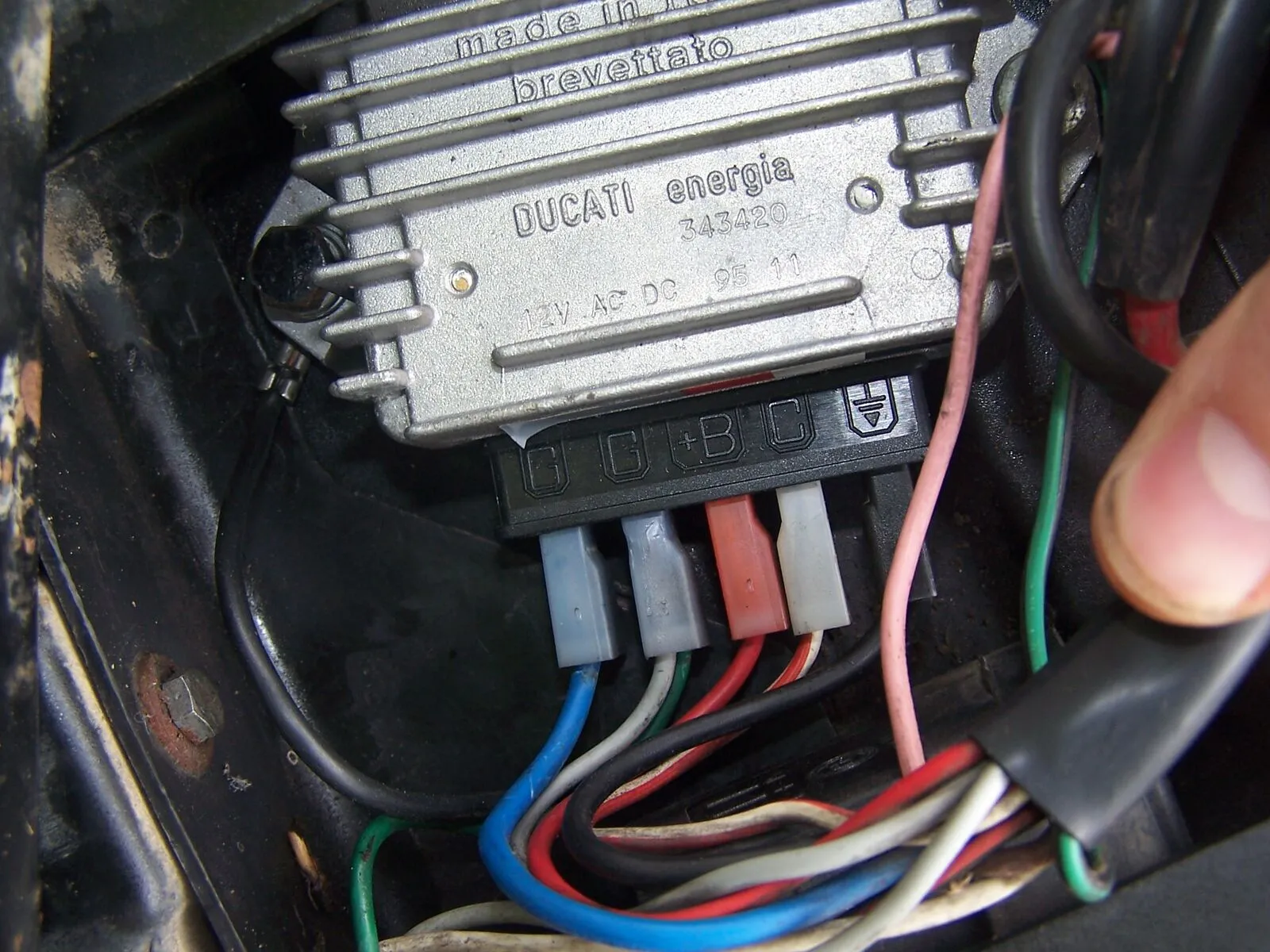

    Klemmbrett sieht so aus. Unten die Beiden sind die Hupenkabel. Und das Graue (!) und das Schwarze waren vorher auch schon nicht am Klemmbrett. Nur mit 'nem Kabelbinder zusammen.
    Der Graue hat mit eingebauter Batterie und Zündung (ohne Motor an) auch schon 12V.
    Hoffe du kannst mir helfen.

    So siehts im Moment aus. Neuer korrekter Spannungswandler, aber keine Elektrische Funktion. Kann es sein dass ich die untersten beiden Kabel vertauscht habe? Die mit den grau-bläulichen Kabelschuhen.
    Bin bissl bange, und will die nicht einfach so tauschen. Nachher zerschieß ich mir noch den SR.

    also wenn ich das auf dem Bild richtig sehe müste der blaue
    kabel auf den inneren G kontakt. probiers einfach mal aus.

    Schon probiert. Zeigt genausowenig Wirkung. ;(

    ist das dicke Massekabel am Motor an der obersten Schraube des Gebläsedeckels angechlossen??
    das Masse kabel am regler gehört normalerweise an die obere Schraube... aber das sollte eigentlich keinen Unterschied machen.... wenns nur ordentlich masse hat...
    Regler neu oder gebraucht??
    kurzer test.... blau und grau am Regler abziehn und verbinden...Motor laufen lassen..... ACHTUNG KEIN GAS GEBEN.....
    brennt das licht hell??.... nur bissl gas.... ab ca 2.000 Umdreheungen hauts die Birnen durch

    Der Spannungsregler ist mit ziemlicher Sicherheit hops. Elektrik hab ich alles schon gemessen, das was in den Regler reingeht ist da, wie es sein soll.

    so alles gesagte canceln, da stimmt alles, und alles ist ganz. Das Problem ist gefunden. Wenn ich den (sonst glorreich funktionierenden) PX-Alt Regler, der ALLE Funktionen, die ich brauche aufweist, also auch Batterie besaften anschließe geht alles, bis zu dem Zeitpunkt, wo das graue Kabel der Verbraucher, was über Blinkerrelais, Bremslichtschalter zum Klemmbrett geht anschließe. Dann bricht die ganze Spannung zusammen. Also muss da irgendwo ein Kurzschluss von diesem Grauen Kabel sein. Trotzdem funktionieren bei eingeschalteter Zündung alle geregelten DC-Verbraucer. Also Hupe und Anlasser.
    Hat einer 'ne Idee, wo dieses Kabel einen Kurzschluss verursachen könnte?
    Wenn dieses eine blöde, eingebildete, rotzfreche Kabel wieder ordnungsgemäß seinen Dienst verrichtet ist die Tour am Samstag gesichert.
