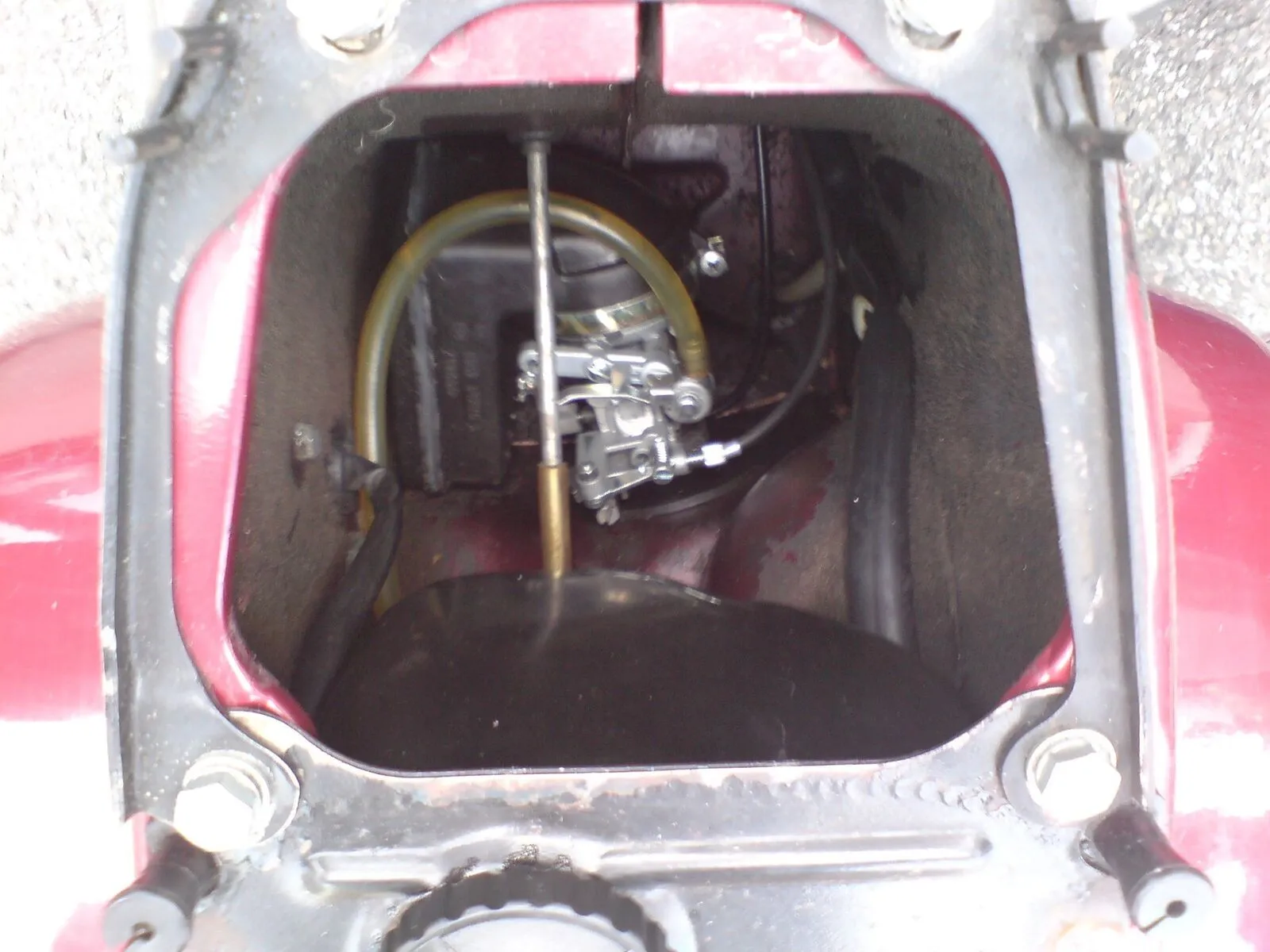

    Ok, und wenn wir shcon dabei sind, eine Frage noch, evtl eine ziemlich grundlegende:
    Wo kommt bei dem Vergaser der Gaszug hin?
    Wo muss ich also aufschrauben?

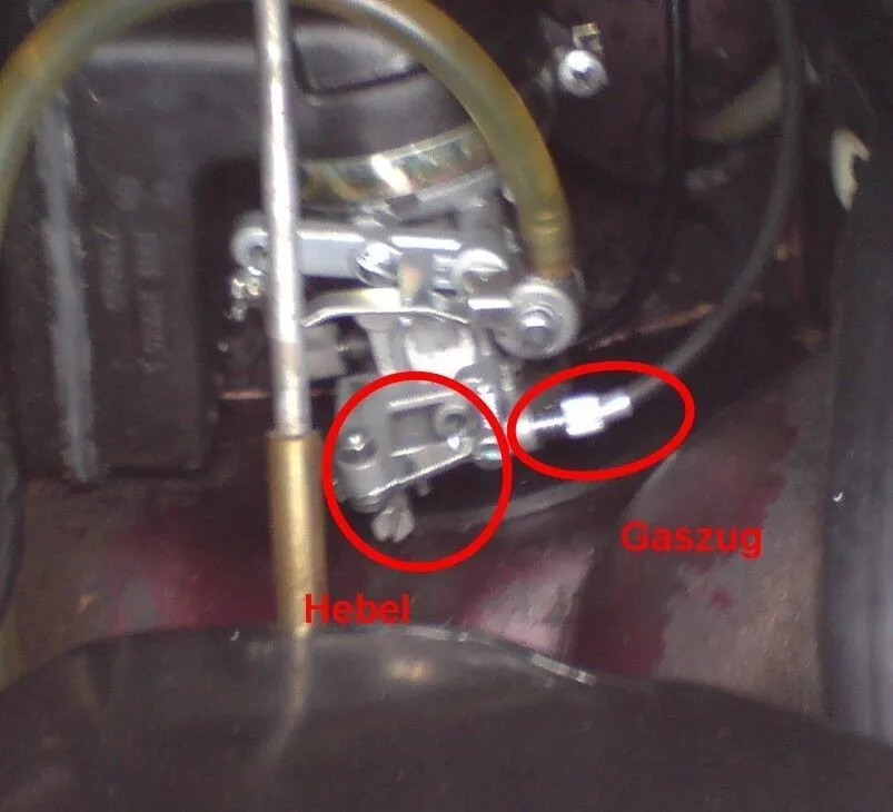

    • July 10, 2008 at 18:16
    aufschrauben musst du nirgends. der gaszug kommt aus der hülle und hängt dann an so nem hebel dran. wenn du den hebel mit der hand bewegst kannst du den kleinen nippel aushängen und den gaszug rausziehen.

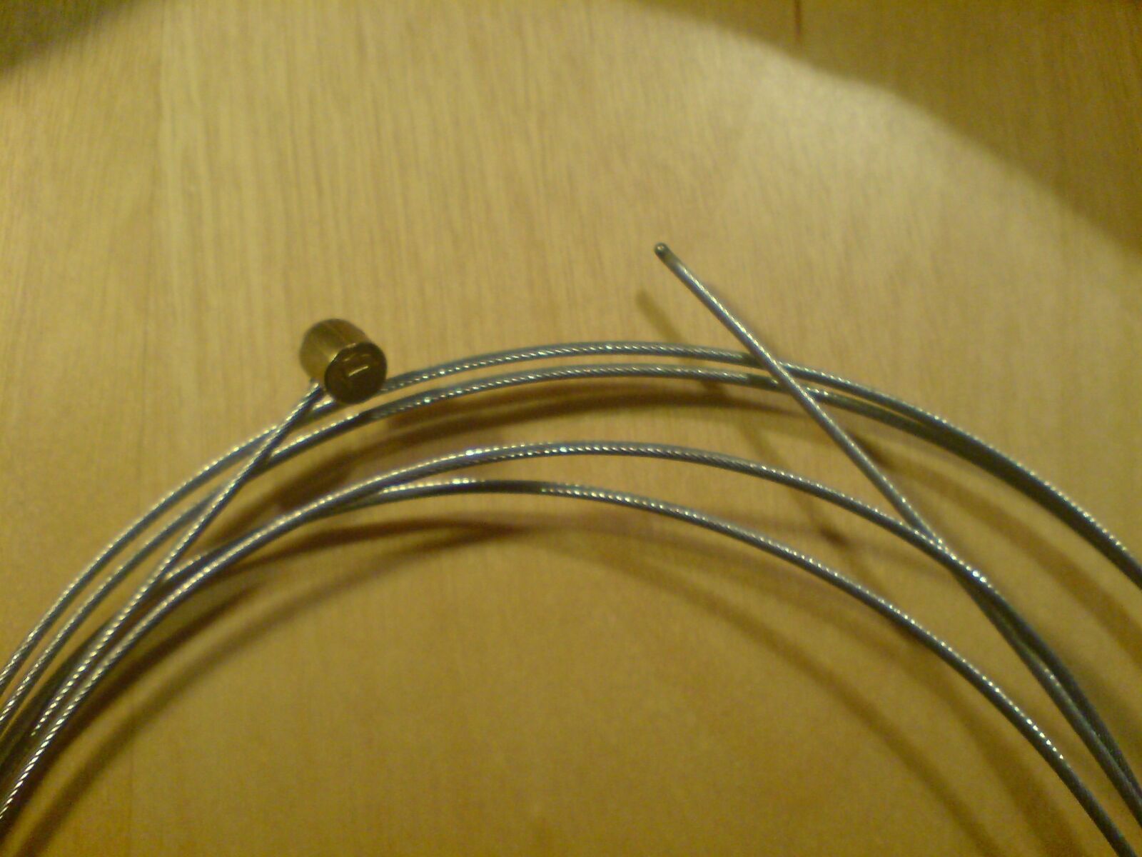

    • July 14, 2008 at 13:50
    Ok, also ich hab jetzt mal nen Gaszug gekauft, mit den zwei Enden (siehe Bild), aber das Ende mit dem großen Nippel passt niemals durch das Loch am Vergaser, wo ich den Haken aushänge.
    Hats da vielleicht nen Gehiemtrick den ich nicht kenne?

    • July 14, 2008 at 13:55
    du musst diesen zug vom lenker in richtung vergaser schieben. der nippel wird am lenker eingehängt.
    ans ende beim vergaser muss noch ein solcher schraubnippel drauf [Blockierte Grafik: http://scooter-center.com/catalog/images/products/big2124.jpg]

    • July 14, 2008 at 13:58
    Ok, vielen dank schonmal!
    Den schraubnippel hab ich, werds dann gleich mal versuchen, muss nur den alten rausziehen. Dabei kann ich doch beim rausziehen den neuen Zug am alten festbinden und somit gleich den neuen durchziehen. Oder geht das nicht? Würd das ganze Gefummel dann eigentlich erspart bleiben..
    Gruß.
  • cmon
    • July 14, 2008 at 14:03
    du hast ja das "zuginnenteil" einzeln gekaauft. also bleibt die hülle (auf deinen fotos das schwarze) ja drin und dient dem neuen innenteil (also dem eigentlich metallenen zug) als führungsschiene. sollte also kein probleme sein den neuen zug in die alte hülle zu schieben.
