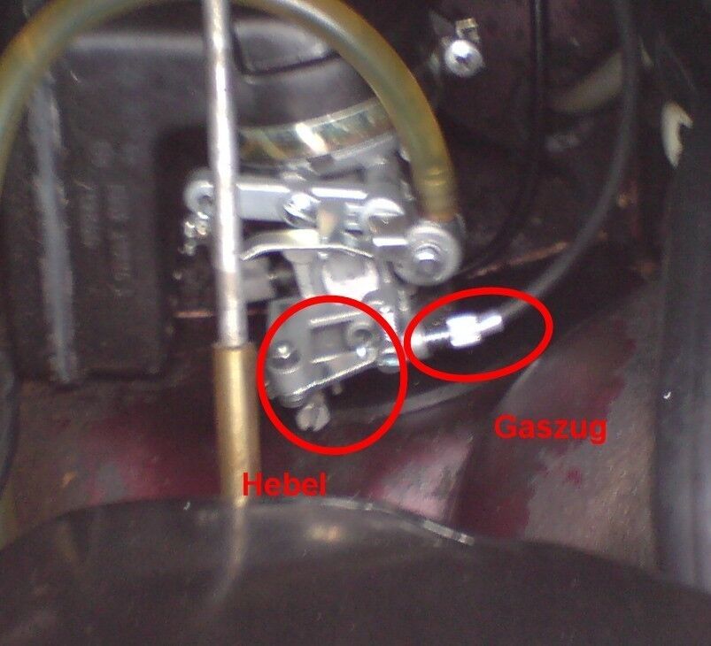

    Ok, und wenn wir shcon dabei sind, eine Frage noch, evtl eine ziemlich grundlegende:
    Wo kommt bei dem Vergaser der Gaszug hin?
    Wo muss ich also aufschrauben?

    • July 10, 2008 at 18:16
    aufschrauben musst du nirgends. der gaszug kommt aus der hülle und hängt dann an so nem hebel dran. wenn du den hebel mit der hand bewegst kannst du den kleinen nippel aushängen und den gaszug rausziehen.
