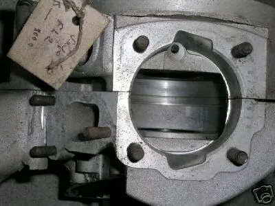

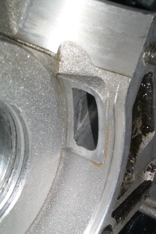

  • Also bei so einem großen Zylinder mußte die kanäle auffräsen sonst wird der Zylinder nicht mit ausreichend Kraftstoff-Luftgemisch gefüllt . Denn wenn Ansaugkanal verängt ist kann auch keine leistung bei rauskommen..
    Du kannst ja auch kein Elefant durch ein Nadelör ziehen ....
  • Jopp :) die disskusion hatte ich heute auch auf der arbeit!!!
    Aber dan müsste ich ja auf membrane ümrüsten oder nich? Bekomm zwar alles fürn EK... wird trotzdem langsam teuer :(
  • nein auf membran umrüsten mußt nicht kannst ja auch auf drehschieber fahren und den aufs maximum aufmachen eine welle umarbeiten auf welle umarbeiten kosten auch kein vermögen bringt aber verdammt viel
