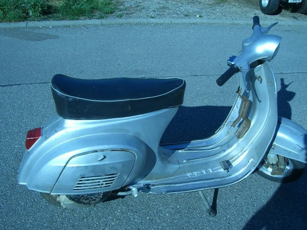

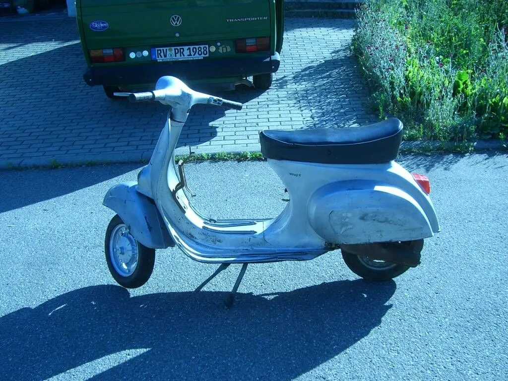

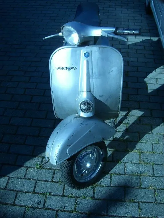

    hab mir vor ner Woche ne 50L geholt ( Baujahr 69 ), sie ist fahrbereit aber sieht ein bisschen mitgenommen aus. Würd sie gern über den Winter so herrichten das sie nächsten Sommer richtig schön dasteht ( Lackieren, evtl Motor überholen Züge usw )klatschen-) Da dies meine erste Vespa ist und ich ungefähr null Ahnung habe meine Frage : wo fange ich an? Anbei noch ein Paar Bilder

  • Du fangst mit den größten Anbauteilen an, also Sitzbank und arbeitest Dich durch.
    Um sie ordentlich zu restaurieren, solltest Du sie komplett zerlegen und wie von Dir angesprochen, den Motor auch gleich überholen.
    Ist gar nicht soooo schwierig. Such Dir jemanden, der ein bisschen Ahnung hat und Dir hier und da unter die Arme greift, dann wird das schon.
    Die Suchfunktion wird Dich ein ganzes Stück weiterbringen.
  • meine empfehlung : fahr die vespa erst mindestens 1 sommer bevor du dich ans restaurieren machst. so findest du gleich alle macken heraus und sammelst langsam erfahrungen. es ist sehr verlockend die vespa schnell auseinander zu reissen und mit der restauration zu beginnen. wie man an der zahl "vespen in teilen" bei ebay sieht geht das aber oft schief...

  • Ich fang so an das ich vom Rahmen alles abgebaut habe und alle Teile wo ich strahlen möchte zum Strahler gebracht, danacht kommt alles zum Lackierer.
    In der Zeit werde ich den Motor komplett überholen.
    Wenn die Teile vom Lackierer kommen ist auch der Motor soweit und es geht ans zusammenbauen.
    Ersetzt werden alle Verschleißteile, Lager usw.

  • Danke erstmal für die Antworten,
    Cmon das hört sich gut an, aber ich hab 4 Probleme, das Trittbrett ist nichtmehr das beste, die Schaltung hat Spiel und manchmal geht der erste Gang nicht rein wenn ich fahr. Dann ist da noch die Vorderbremse die komische Geräusche macht wenn ich stark Brems. Das sollte ich erst noch beheben oder? könnt ihr mir vllt sagen Wie ich das mach?
    Mfg Patrick
  • das mit dem spiel der schaltung kannste beheben, wennste sowieso den motor überholst. vllt haben die züge aber auch nur luft und das kannste über die einstellschrauben schnell beheben. bei der vorderradbremse tipp ich mal darauf, das die beläge hinüber sind - die würde ich allerdings schon jetzte tauschen, der sicherheit wegen. das mit dem ersten gang ist soviel ich weiss ganz normal. das hat meine auch....
    gruss ape
    Mfg Patrick
    1: trittbrett schweißt, wenn die vespa zerlegt ist. wenn du nicht gerade den ganzen sommer nur im regen fährst und die vespa jede nacht draussen stehen lässt gammelt es nicht weiter
    2. wie schon geschrieben wurde: schaltzüge straffer stellen (an den einstellschrauben hinten am motor)
    3. wechsel einfach mal das getriebeöl (siehe forensuche)
    4. such mal nach anleitungen zum wechseln der bremsbeläge
    PS: wo wohnst denn genau im kreis RV?

    Aber ich muss ehrlich sagen, dass deine Vespa eigentlich noch ziemlich gut aussieht!
  • es bei der ersten restauration sehr verlockend einfach "alles" neu zu kaufen.
    inzwischen bin ich aber der meinung je mehr man "retten" kann desto besser. wird erstens billiger und man macht nicht immer alles unbedingt besser, wenn mans durch ein neuteil ersetzt.
    ich kaufe daher nur das, was wirklich hin ist und auch nicht wieder repariert werden kann.
  • Naja auf den Bildern sieht sie besser aus als sie dasteht :) sie läuft zwar aber sieht total versaut aus ( vorbesitzer hat se silber lackiert ) trittbrett ist teilweiße mit draht hingemacht...naja trittbrett brauch ich auch ein neues. kostet so um die 50€ rum wa.
