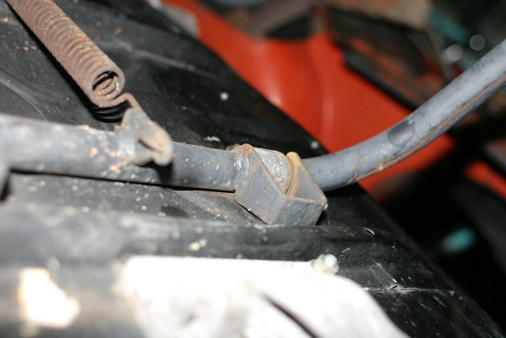

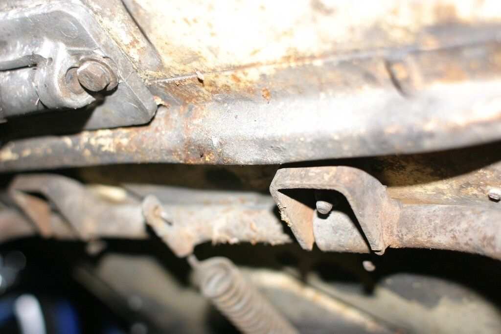

    • July 14, 2008 at 22:47
    war grad nochmal draussen - liegt nicht auf dem holm auf - hab mal bilder einer deutschen 50s (dicker ständer) und italienischen 50l gemacht - sieht ziemlich gleich aus

    • July 14, 2008 at 22:52
    hmm jetzt schau ich doch auch nochmal raus ob der nicht irgentwie falsch montiert war. wenn nicht dann können nur noch die löcher falsch sein in der karosse aber die müssten normal stimmen komisch alles :huh:
