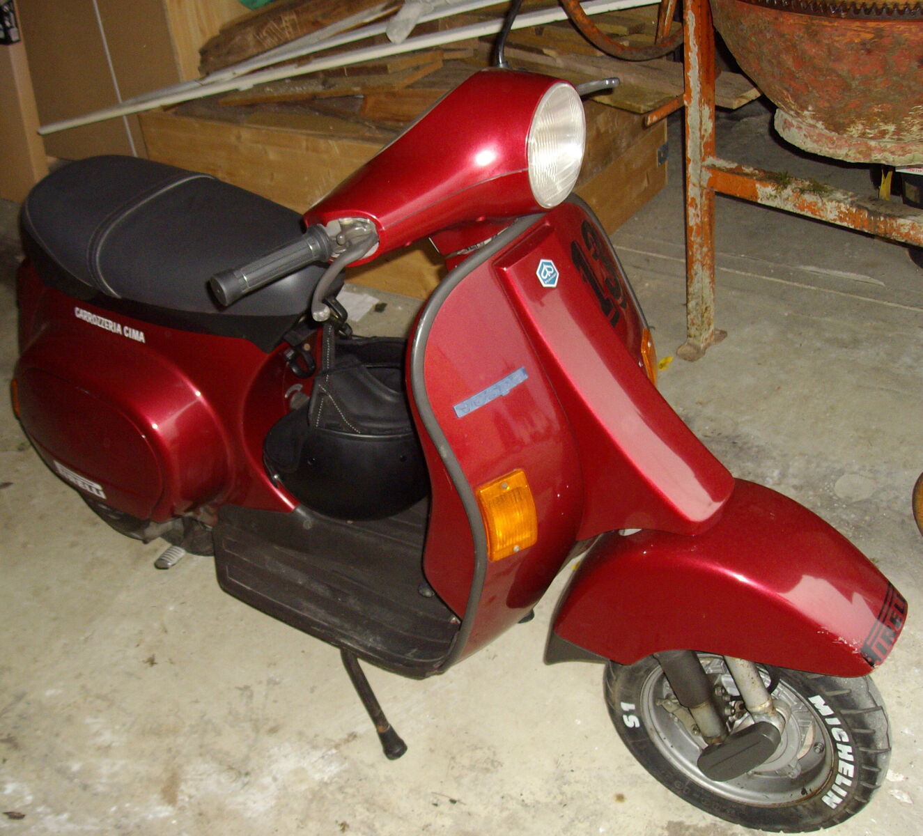

    Hy,
    nun bin ich seit einer Woche stolzer Besitzer einer Vespa 50 HP (Baujahr 91, drei Gänge, Elek. und Manuell, keine Automatik!). Wie Ihr an meinem Avatar erkennt rot und optisch gut erhalten. Allerdings bereits über 40000 km auf dem Tacho!
    Der Motor usw. weiter wurden komplett gecheckt und bei Bedarf erneuert. Für die renovierte HP habe ich dann stolze 850 E´s gezahlt und noch einen Satz Reifen dazu bekommen. Ich denke mal ich habe einen zu hohen Preis bezahlt, bin aber voll zufrieden!!! Auf der Geraden macht sie 60 Sachen, wenn warm leicht darüber. Nun stelle ich einfach mal diverse Fragen die mir einfallen und freue mich über Antworten...
    - Brauche ich für die Vespa überhaupt TÜV?
    - Die HP ist eigentlich lediglich für Italien auf den Markt gekommen. Habe nur die ital. Papiere. Reicht das aus?
    - Ich weiss das die HP fast mit der PK 50 XL übereinstimmt. Fragen: mit der Ier oder der IIer? Wo genau sind die Unterschiede? Kann ich für Reperaturen Teile einer PK verwenden?
    - Wie erwähnt fährt die Vespa schneller als 50. Ist das ok, habe den normalen Auto Führerschein...
    Soweit so gut. Habe noch mehrere Fragen, welche mir allerdings gerade nicht einfallen. Auf Antwort freut sich WILDFLOh
    PS.: Die Bilder zeigen die HP vor dem Kauf. Den Windschutz und die Aufkleber habe ich entfernt... die 13 ist noch drauf - so hebe ich das Teil gleich getauft :thumbup:

    das ist ne 50er mit bauartbedingt mehr als 50km/h Höchstgeschwindigkeit - um wirklich legal unterwegs zu sein brauchts du eine Leichtkraftradzulassung, grosse Tafel und ein AUtoführerschein reicht nicht - bei einem italienischen motorrad hast du allerdings auch beliebig probleme die papiere in D zu bekommen (abh.v. ob noch zugelassen oder nicht etc.pp.) - steht hier einiges im Forum drin.
    Die entspricht optisch der XLII - deshalb würde ich Sie als solche beim TÜV vorführen (vielleicht mit einem schlecht eingestellten Vergaser) - für ne reguläre 50er ist die Erstellung der Papiere deutlich einfacher und nachdem Du ja nicht übertrieben zu schnell bist sollte das auch bei Kontrollen funktionieren.
    Falls Du ganz sicher gehen willst und legal fahren willst musst Du z.B. Deinen Aluzyli gegen den Standard von ner PK austauschen (den Zyli nehm ich Dir gerne im Tausch gegen nen PK ab :) ), deine leichtes Lüfterrad gegen ein normales (auch hier bin ich gerne behilflich :) ) und min. Vergaserbedüsung ändern.
    - es fahren hier aber einihe HPs rum - nicht ganz legal aber unauffällig.
    edit: eigentlich passen alle Teile der PK XLII 1:1 - also keine probleme mit ersatzteilversorgung
    Viel Spass damit,
    Stef

    Besten Dank.
    Bisher war ich der Meinung der 3er Führerschein reicht aus, da ich ja alles bis 50cm5 fahren darf. Warum nicht die HP? :cursing:

    na dann hast du ja ne steilvorlage:
    hat er dich ausgeklärt dass es sich bei dem roller um ein nicht für den deutschen strassenverkehr zugelassenes fahrzeug mit bauartbedingter höchstgeschwindigkeit von über 50kmh d.h. auch noch zulassungspflichtig und nicht mit dem kleinen führerschein zu fahren?
    hat er sie explizit ohne papiere verkauft oder gesagt es würde mit den italienischen gehen?
    wenn nicht kannst du rückabwickeln (nach ein bisschen hickhack), wenn er der versicherung gegenüber bestätigt hat dass es sich um eine xl handelt, begeht er hier zumindest massiv beihilfe zu versicherungsbetrug und steuerhinterziehung.
    - aber um des lieben friedens willen würde ich ihn einfach bitten, die für deine pk xl auch eine korrekte betriebserlaubnis zu beschaffen - kodstenpunkt ca 100€, für ihn ev. auch weniger - sollte eigentlich in dem preis den du gezahlt hast drin sein.
    FAirnesshalber wärs halt wichtig inwieweit er dich explizit auf die o.g. tatsachen hingewiesen hat und entsprechnede gewährleistungen ausgeschlossen hat - du kannst ja auch getunte roller beim händler kaufen, wird halt normal vertraglich festgelegt - also schau da nochmal rein

    Das stimmt doch nicht, die HP läuft bauartbedingt auch nur 50km/h. Hat zwar den netten Zylinder der 50 SR aber dafür ne kurze Übersetzung undn kleinen Vergaser. Ist ein ganz normaler Roller 50ccm 50km/h.
    Kein Leichtkraftrad oder dergleichen. Ich weiß nich warum das immer wieder behauptet wird ?(
    Aber natürlich legal! Zur Not kann ich meine Papiere scannen und hier mal Einstellen, damit die Akte "HP" geschlossen werden kann :D
    Soll heißen dein Führerschein reicht also vollkommen aus. Zum TÜV zwecks deutscher Papiere solltest du aber noch gehen.
    Edit hat zwei Fotos angehängt... die kannst dir ausdrucken und mit zum TÜV nehmen.
    (zu Steuerhinterziehung: Steuern gibts erst ab 125ccm!)

    Klasse, besten Dank für die Scan-Aktion! Da wird doch gleich mal gedruckt!
    Hört sich alles wunderbar an klatschen-)
