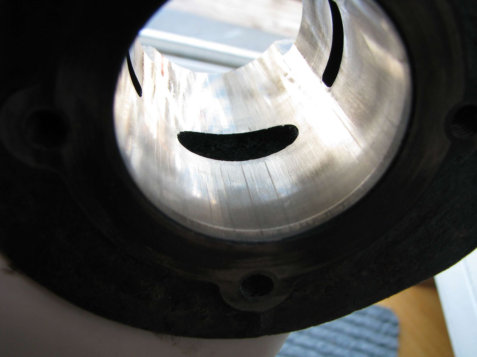

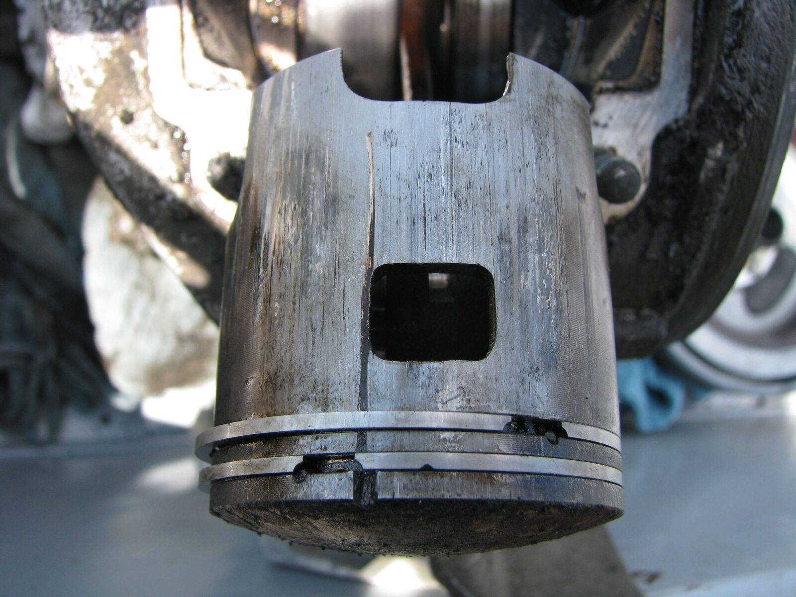

    ich hab mir noch ne zweite Vespa zugelegt, die mir allerdings nur Sorgen bereitet.
    Vespa V50 N Baujahr 1971 Italienisches Modell
    Habe die Vespa komplett zerlegt und beginne jetzt den Motor zu überholen, allerdings habe ich da noch ne gehörige Portion Respekt.....
    1. Wer kann mir sagen ob der Zylinder immer so aussieht oder ob es das ist was ich vermute?? Wenn es ein Kolbenhänger gewesen sein sollte was muß ich jetzt tun? Wie finde ich nen passenden neuen Kolben oder muss das Gehäuse ausgefräst werden???? No idea!

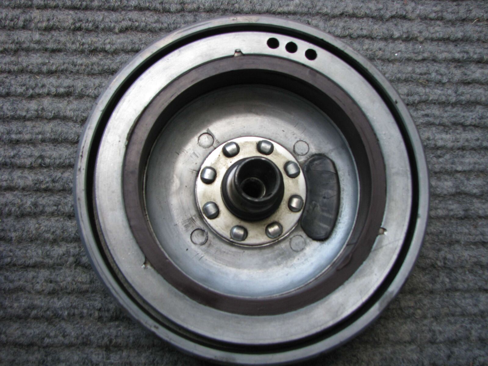

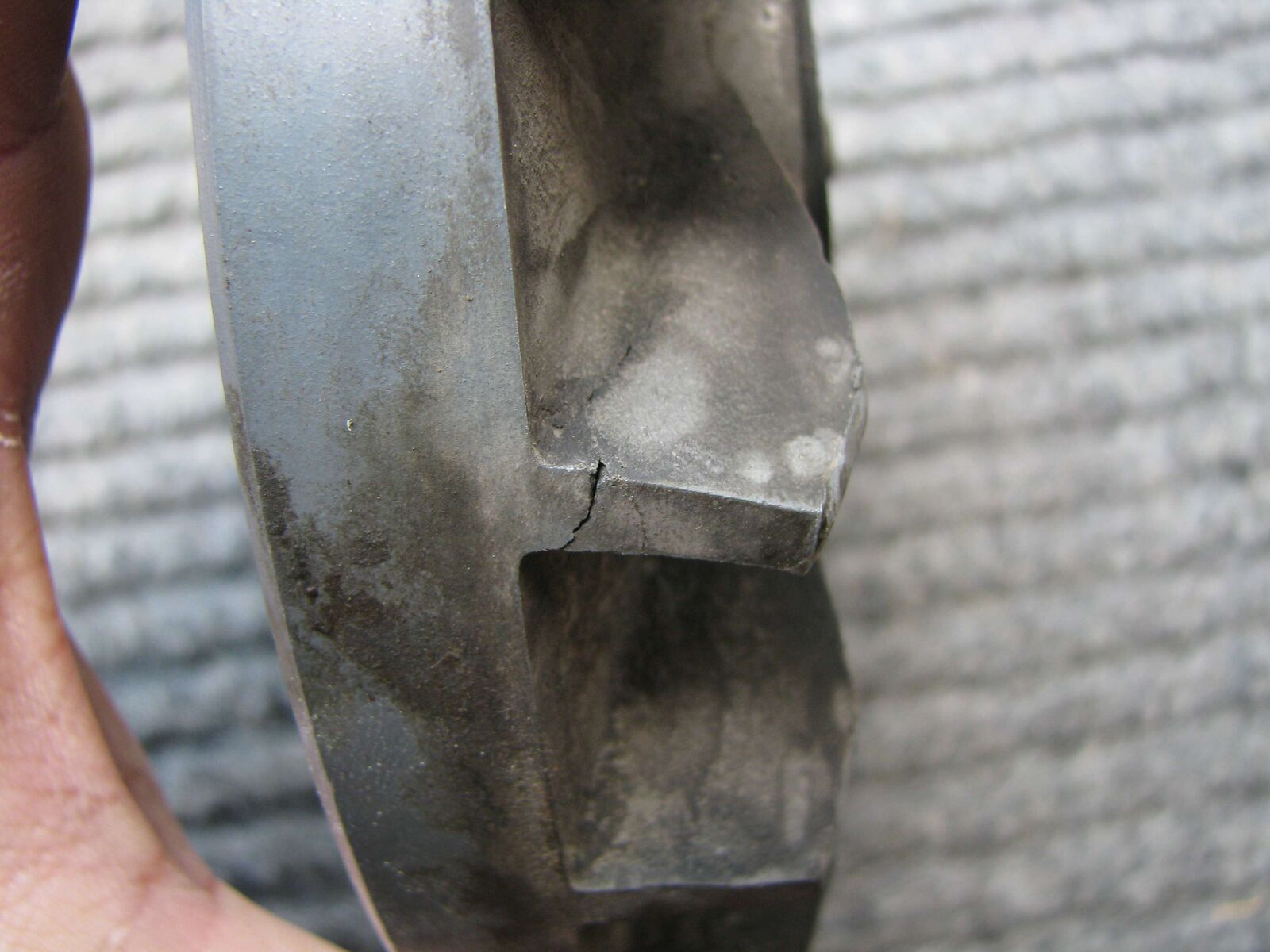

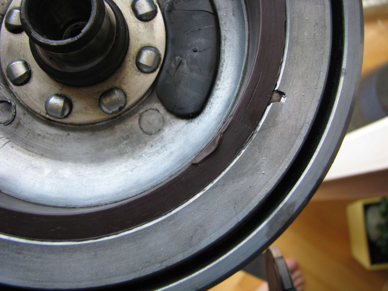

    2. Ich hab am Polrad Einbuchtungen und ne Macke. Ist das Problematisch? Ausserdem hat eine Ecke des Polrades nen Riss..... -> Austauschen oder noch ok?

    Polrad scheitn soweit noch ok sein, aber sowohl Zylinder als auch Kolben sind kaputt. Da brauchst wohl oder übel nen Neuen. Bei 50ccm gibts gebraucht ganz passable oder du nimmst nen DR o.Ä.. Den Zylinder zu honen steht in keiner Relevanz zur Neuanschaffung :)
    Also zylinder und Kolben neu, Polrad kannste noch lassen würde ich sagen

    Stimmt, der Kolben und der Zylinder sind hinüber. Solltest du auf keinen Fall erneut verbauen. Paichi hat vollkommen recht: Ein neuer bzw. gut gebrauchter Zylinder ist einem gehohnten fast immer vorzuziehen. Nicht der Qualität wegen, sondern der nahezu gleichen Kosten und Rennerei wegen. Außerdem brächtest Du einen Übermaßkolben und neue Kolbenringe.
    Zusätzlich - und das ist der zu Paichis Rat neue Tipp - solltest Du das Spiel des Bleuellagers prüfen (Lager zwischen den Kurbelwellenwangen). Eine neue Zylinder-Fußdichtung kann auch nicht schaden, damit der neue Brennraum nicht mit Falschluft versorgt wird. :D
    Beim Polrad würde ich den Material-Überstand auf dem 3. Bild (v.l) - in der rechten unteren Bildhälfte zu sehen - abtragen und plan machen. Ansonsten dürfte der Riss im Lüfterrad b.a.w. keinen nachteiligen Effekt haben.

    den zylinder würde ich aber auf keinen fall neu kaufen.
    mit nem tick gedudl kriegst den bei ebay für 1 euro. wenns schnell gehen muss im forum für 20-30 Euro.

    Und der Kopf sollte auch noch gut sein - der bekommt selten was ab.
    Wenn du das Pleuel nach oben und unten drückst darf kein Spiel zu spüren sein. Leichtes Spiel beim Kippen nach links und rechts ist OK.

    Sofern dein altes Zündkerzengewinde noch in Ordnung ist, kannst du natürlich auch noch deinen alten Kopf fahren. Den Originalen gehlt normal nichts
    Der Zylinder passt. Der DR ist um einiges billiger, jedoch nicht legal... überlegs dir ;) In eBay sind auch oft gebrauchte für ~5€ drinnen
