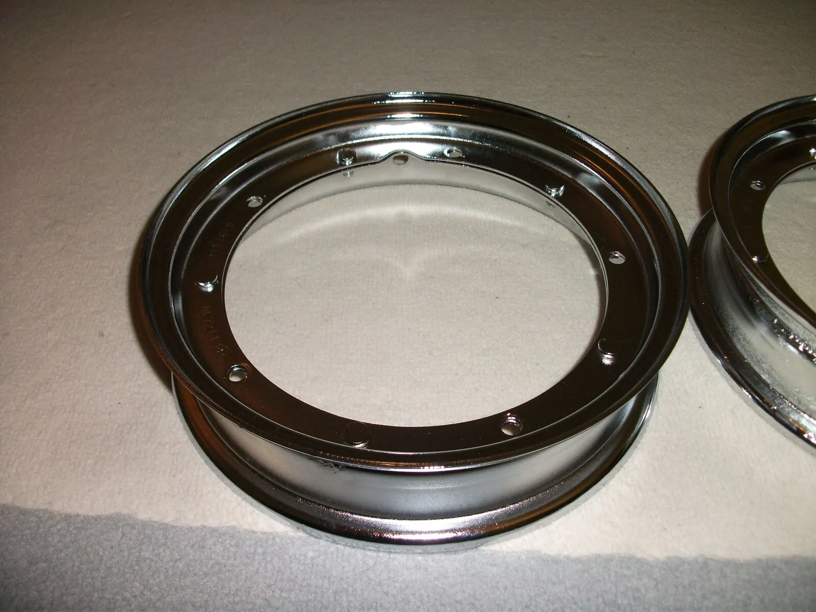

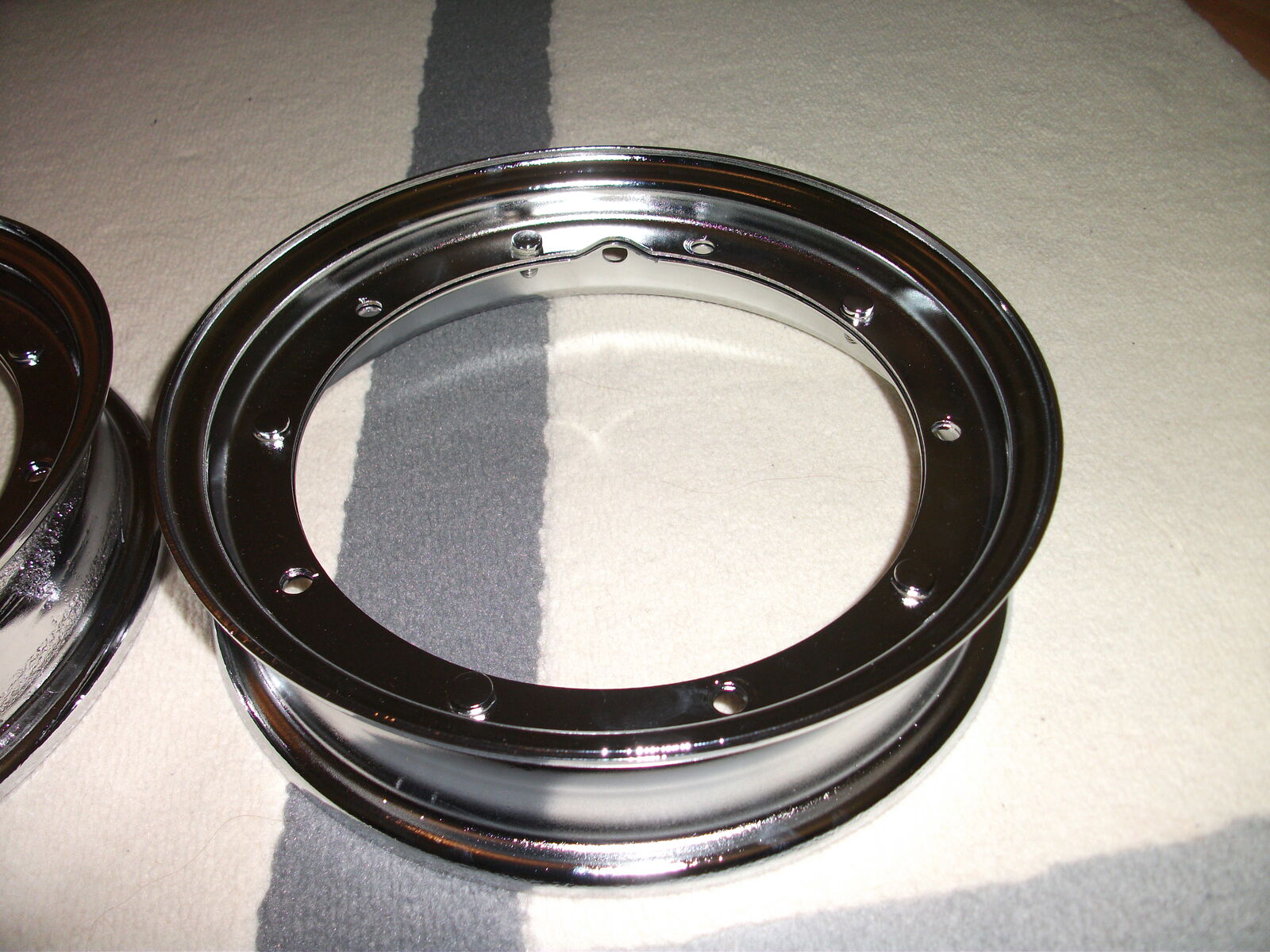

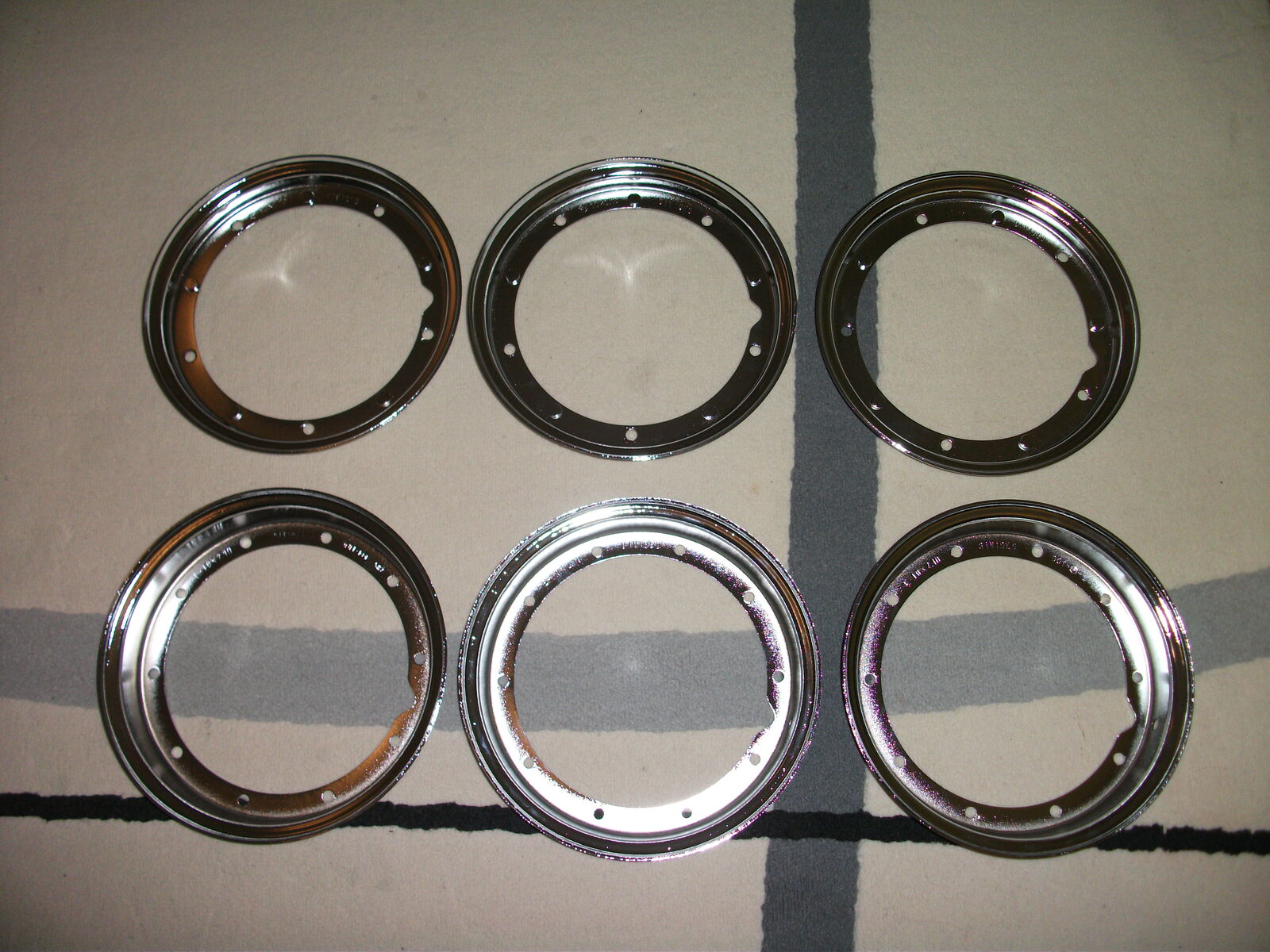

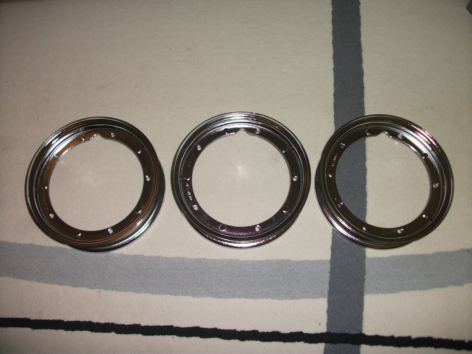

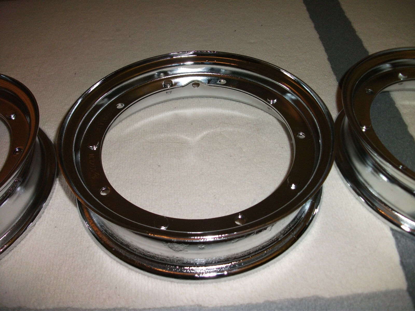

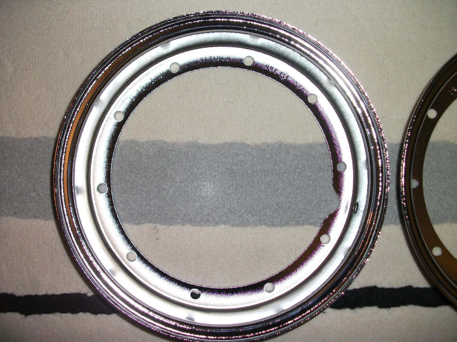

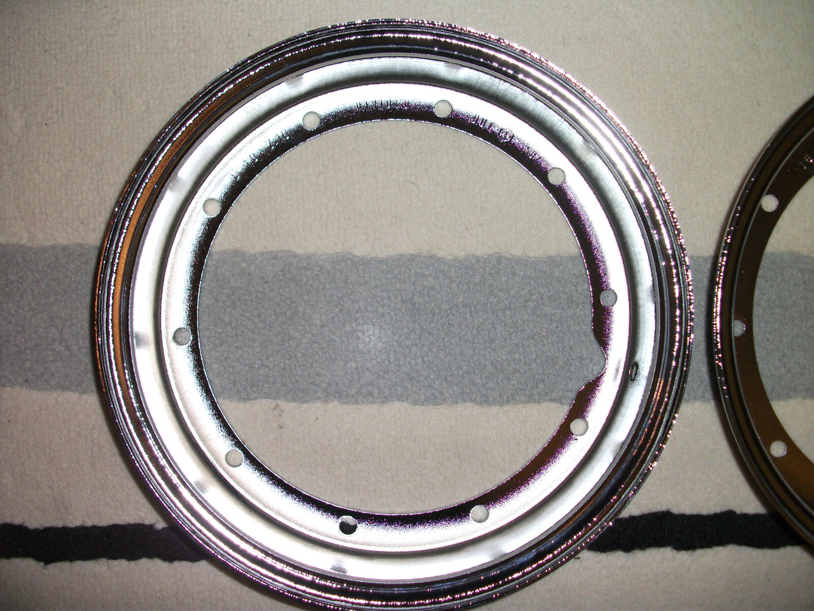

    Juchuu, meine Felgen sind da!!
    Hi Leutz, war vorhin bei meinem Bruder meine Felgen abholen, endlich hab ich sie wieder! 2-) Leider ist durch das Glasperlstrahlen immer noch die Struktur sichtbar, so das der Chrom nicht so glatt ist wie eigendlich vorgesehen. Aber ich denke ist besser als sie vorher aussahen! ;) Aber nun seht selbst, Bilder sagen mehr als Worte.
    Kommentare sind erwünscht! ;)

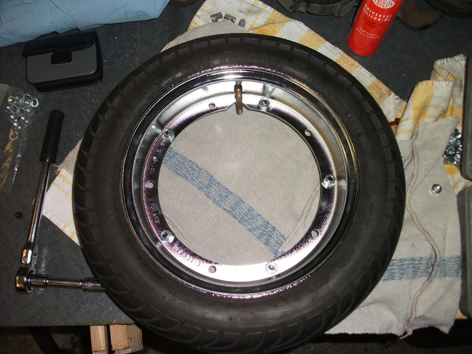

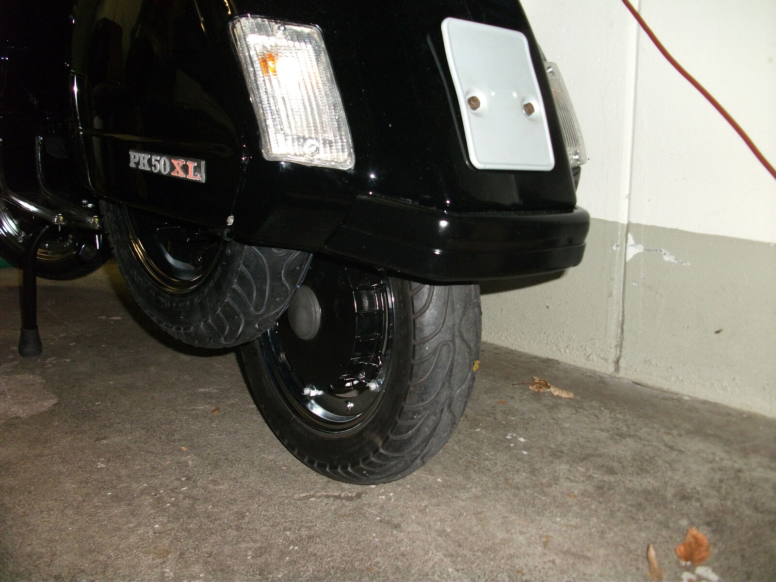

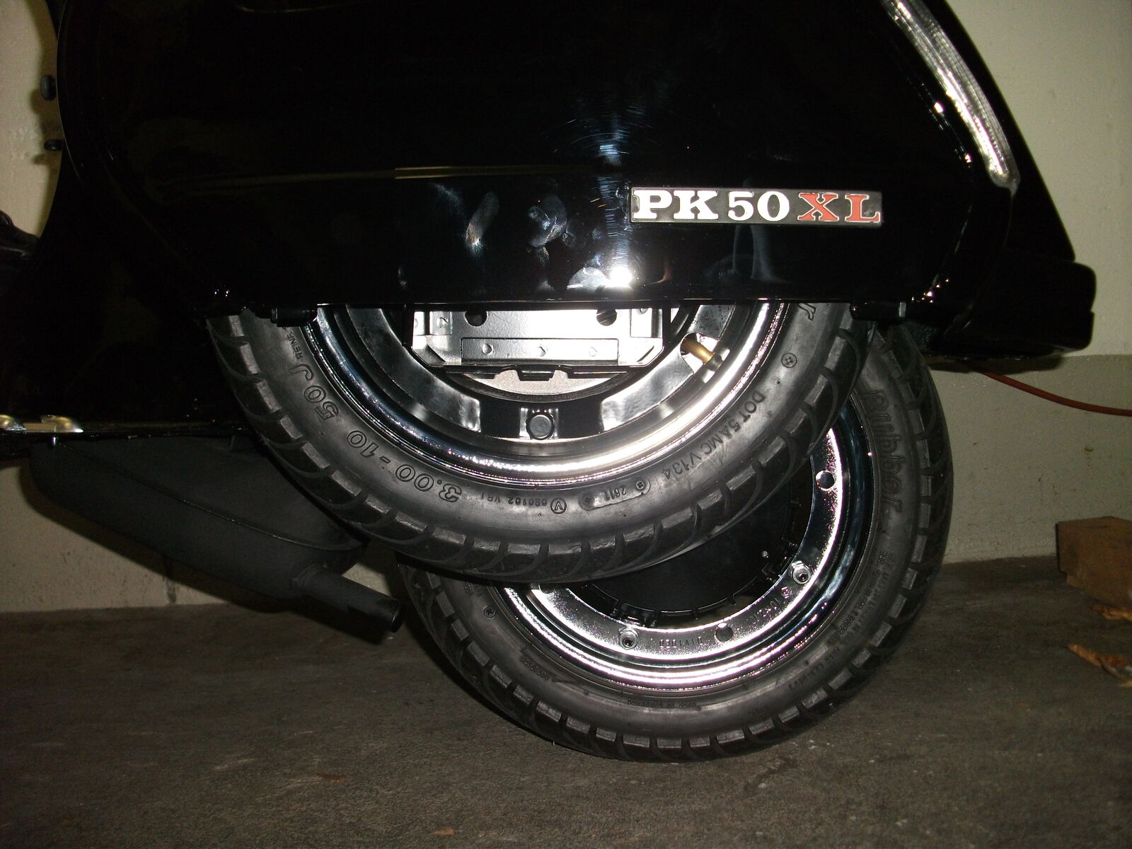

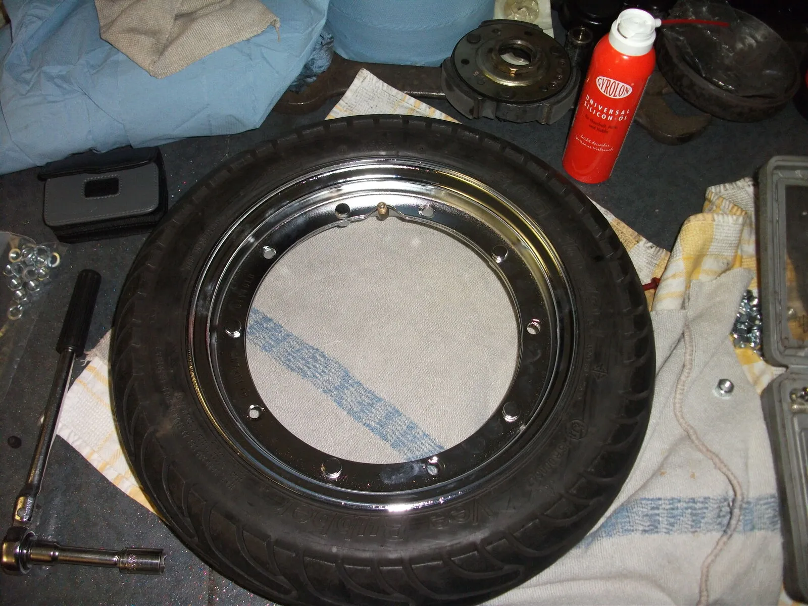

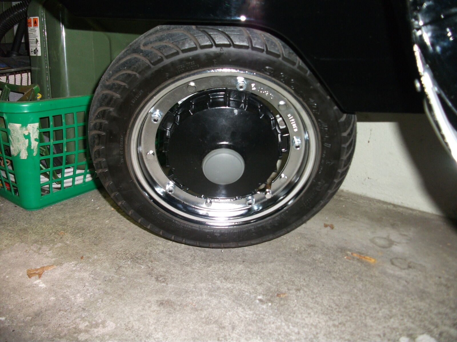

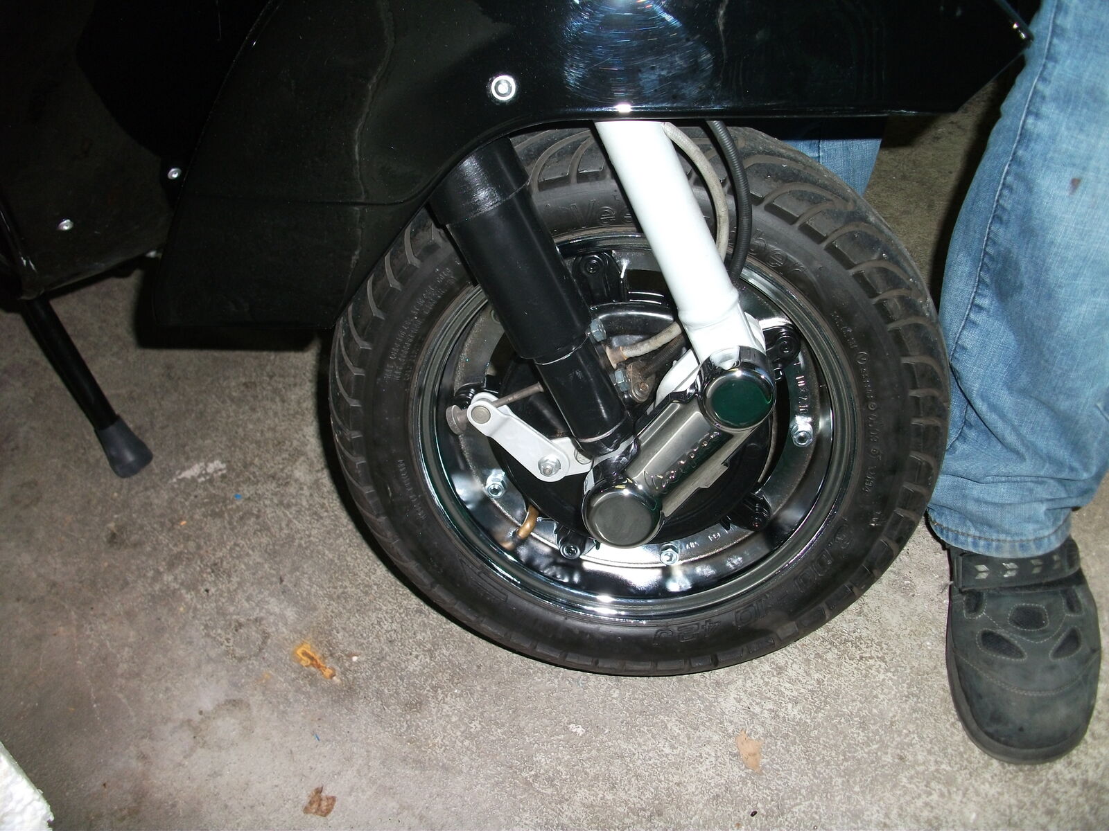

    Hi Leutz,
    hatte heute mal Zeit um meine Felgen zu montieren. Hier die Bilder.
    Ein paar Kleinigkeiten fehlen noch. Muss noch die Radnabendeckel sw. lackieren und den Deckel vom Rücklicht. Dann kommt natürlich noch ne andere Sitzbank drauf. Dann nur noch ein paar einstellarbeiten und feddich isse! 2-)
    Wenn sie Feddich ist, kommen natürlich komplett Bilder vom Ganzen Roller mit Detailaufnahmen usw. Muss sie ja noch Polieren! :D
    klatschen-)klatschen-)klatschen-)klatschen-)klatschen-)
    Ich komme aus dem Lachen nicht mehr heraus.
    Die Felgen sehen übler aus, als das was für kleines Geld im Handel fertig verchromt zu bekommen ist.
    Egal, Dir ist es gelungen, den Asia-Resto-Look auf eine PK XL zu projezieren. Ein zweifelhafter Verdienst, aber immerhin ein Verdienst!

    @Pornstar
    da sieht man wieder wie unterschiedlich Geschmäcker sein können. Zum Glück! Habe mir die PK so aufgebaut wie ich sie schön finde. Wenn du so denkst, wie du denkst, ist es ok ;) Ich weis das die Felgen nicht so geworden sind, wie sie eigendlich sein sollten. Aber dafür das ich nichts dafür bezahlt habe und sie vorher im schlechtem Zustand wahren, finde ich sie gelungen. Ausserdem kommen sie auf dem Foto ehe nicht so gut rüber. Sie sind in Natura viel schöner!
    Ausserdem kannst du dir ja gerne den verchromten Dünnwandigen Nachbauschrott an dein Mopped klatschen, meine sehen zwar nicht toll aus, sind aber wenigstens von Qualität. Bei mir kommt so ein Schrott nicht dran.
    ...und das ist die Hauptsache. :D Uns so übel sehen die Felgen nun auch nicht aus, auch wenn ich selbst nicht auf Chromfelgen stehe. Solange sie Dir gefallen, ist doch alles tutti. ;)

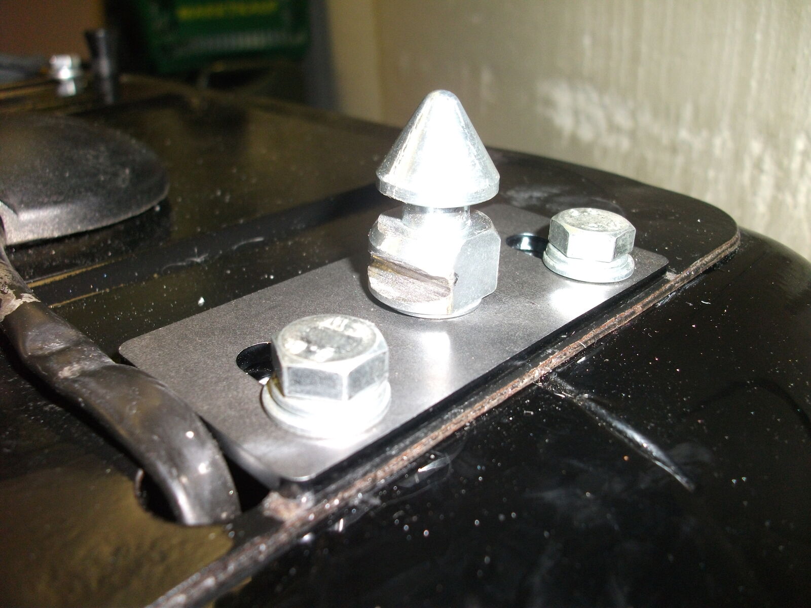

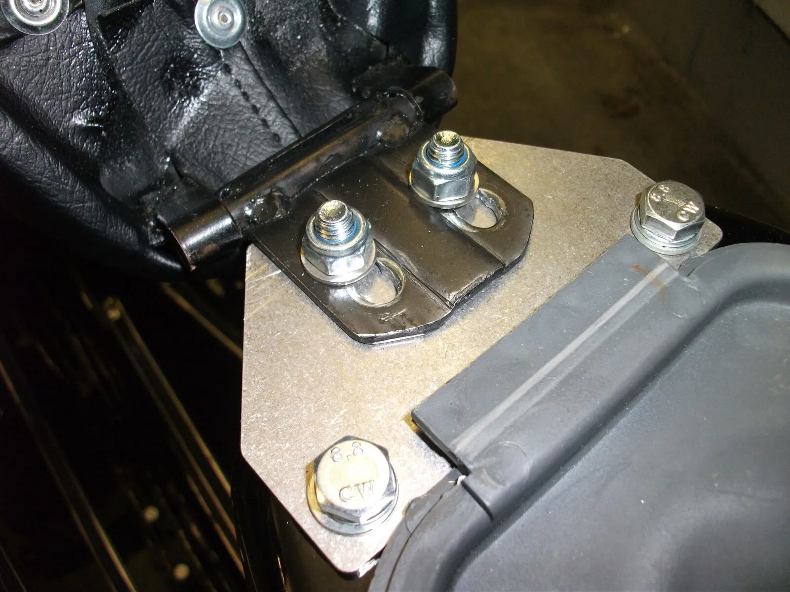

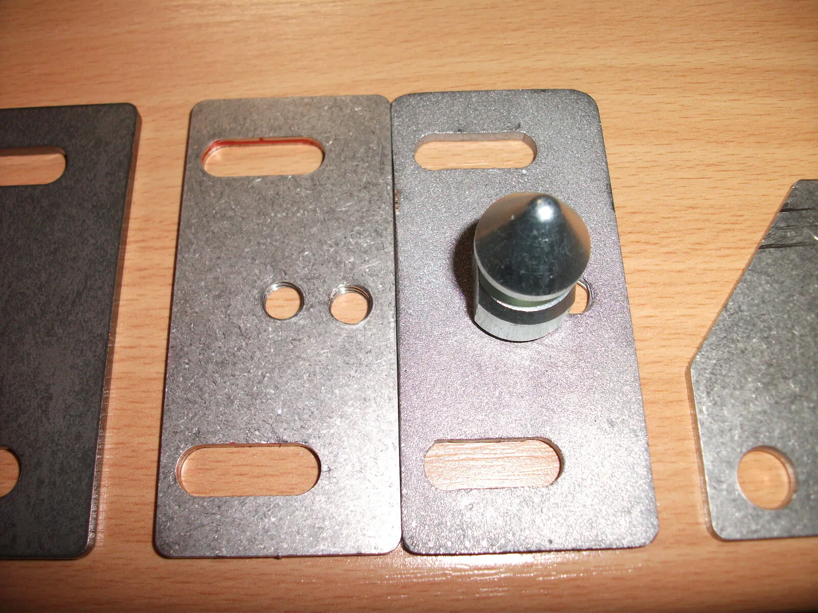

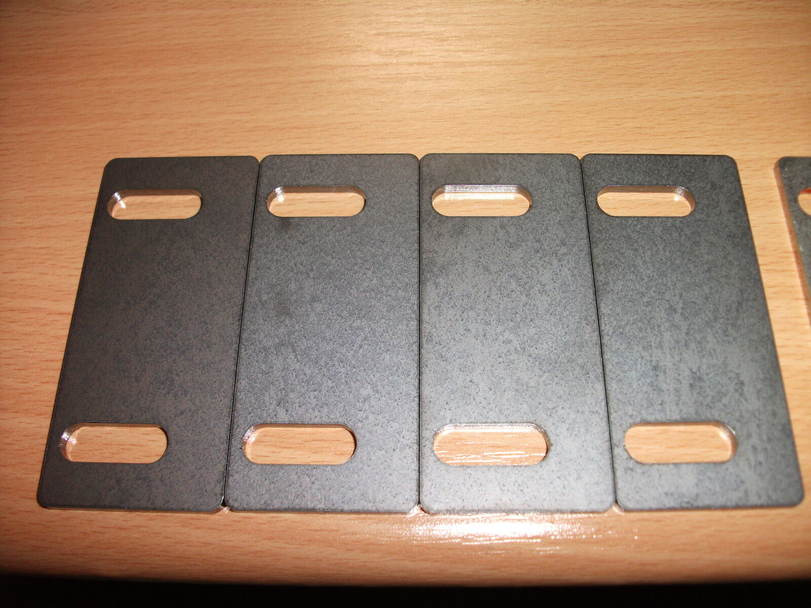

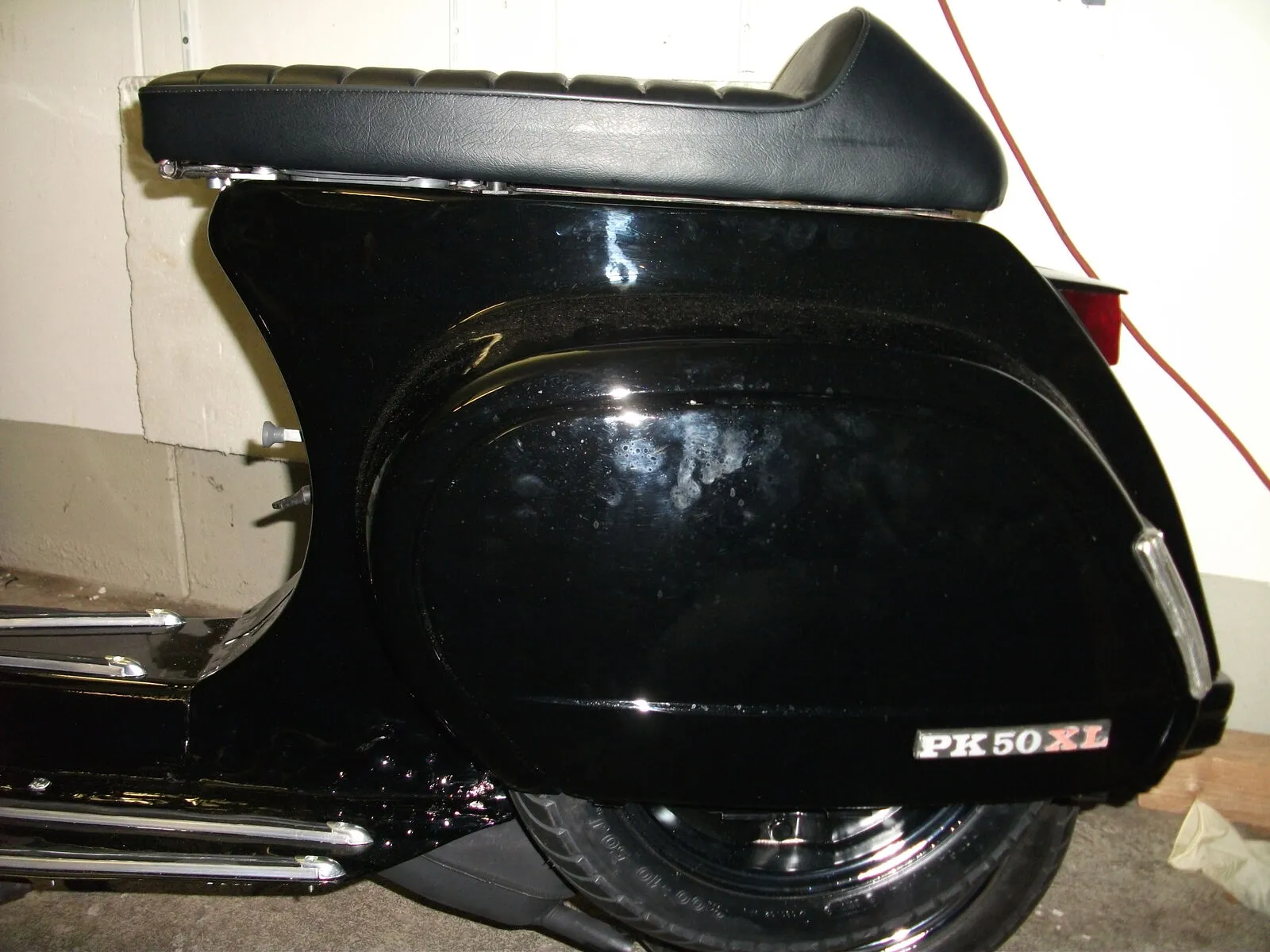

    Hi Leutz,
    Habe gestern meine Sitzbank bekommen. Der mitgelieferte Adaptersatz, passt nicht so wie ich es möchte. Also ich es mit zur Arbeit genommen und bisl rumgebohrt und gesägt usw. Hab in das Blech wo der Zapfen rein kommt nen neues Loch gebohrt, was aber überhaupt nicht mittig ist.
    Da hab ich wohl nen Knick im Auge! Also das Blech mitgenommen und zum Schlosser gegangen. Der Lasert mir jetzt zwei neue Bleche. Eins als Ersatz. Wenn ich feddich bin kommen natürlich Fotos. Hab zwar eins mit meinem Handy Geschossen weil meine Digicam nicht wollte (Akku leer), aber die Fotos wollte ich euch nicht zumuten bei den schlechten Lichtverhältnissen.
    Desweiteren habe ich die beiden Nabendeckel sw. lackiert und hinten die Abdeckung der Rückleuchte. Lenkkopf muss ich noch nachstellen, hatte gestern keine Zeit mehr...
    Mein PK50XL Projekt
    Mein PX80 Lusso Projekt
  • Ork77
    275
    7,155
    1,214
    Witten - NRW
    • December 8, 2011 at 19:08
    • #179
    Hi Leute,
    hab meine neuen Bleche bekommen. Habe sie ohne Löcher für den Zapfen machen lassen, so das ich die Bohrung an den Sitz anpassen kann. Habe jetzt vier Stück bekommen. Wenn jemand eine haben will, gerne! ;)
    Hier mal die Bilder
    Das ist einmal das original Blech links und ein selbstgemachtes rechts
    Hier sind die vier gelaserten Bleche, ist ein unterschied oder?
    Wenn ich gleich Zeit finde, gehe ich in die Garage und bau den Sitz mal drauf.

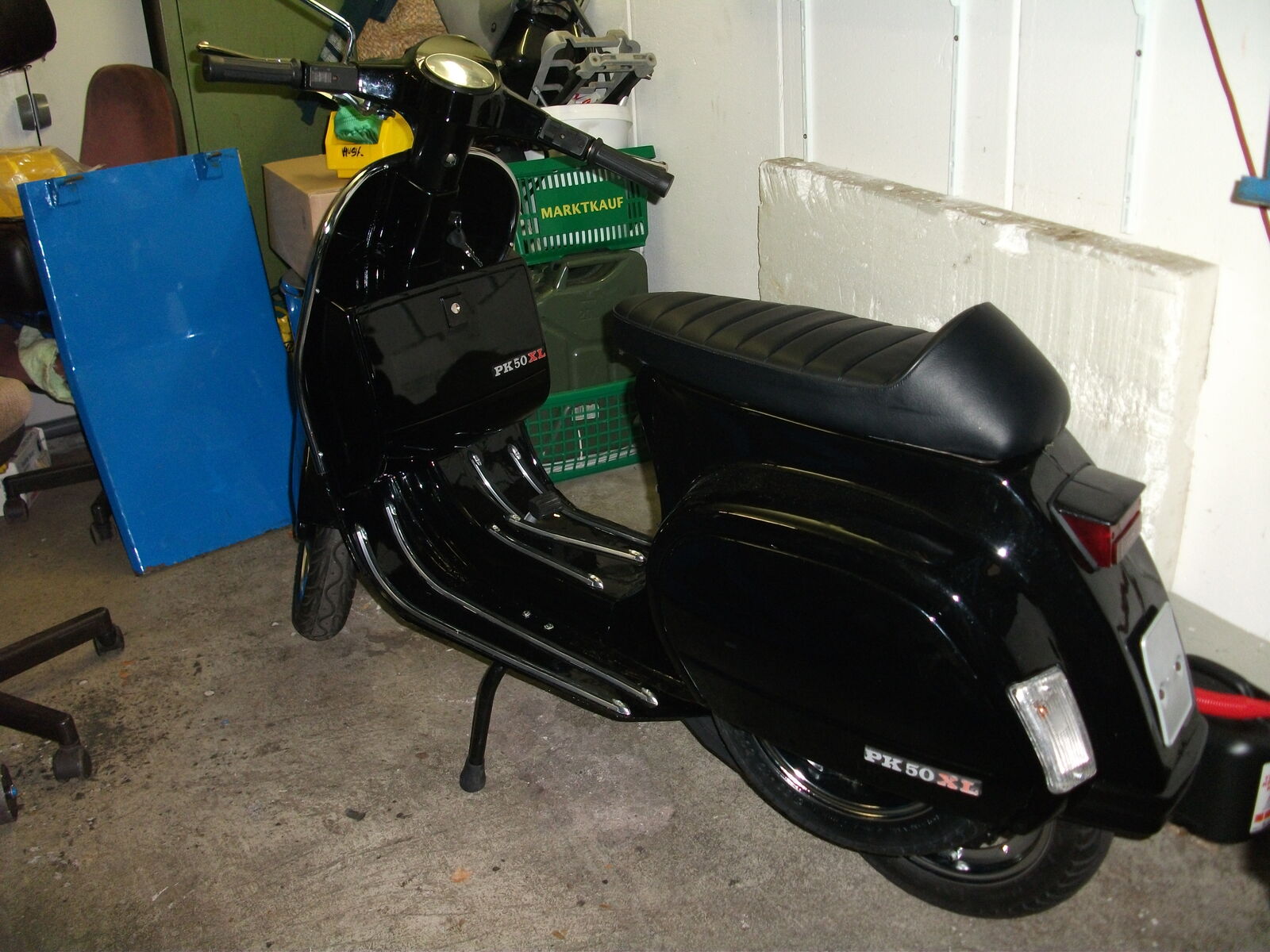

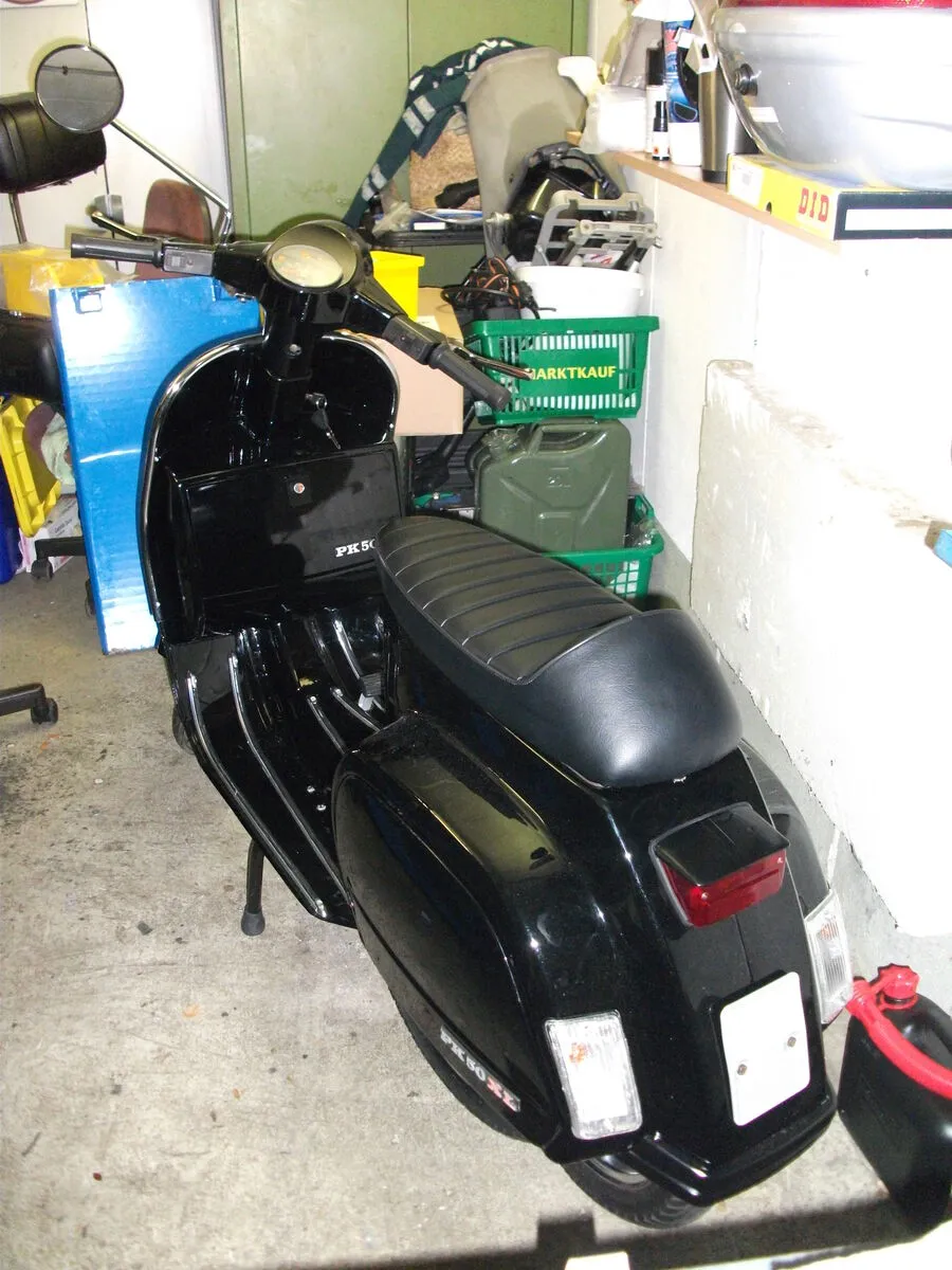

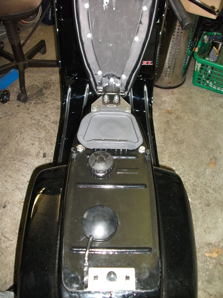

    Soooooo,
    die Sitzbank ist nun montiert! Hiermal ein paar Bilder für den Vorgeschmack.
    In den Zapfen habe ich eine Nut reingesägt damit der Sitz nicht so hoch ist wenn er einrastet.
    Die Bleche werden noch sw. Lackiert.
    Bessere und schönere Fotos im freien kommen, wenn es das Wetter zulässt.
