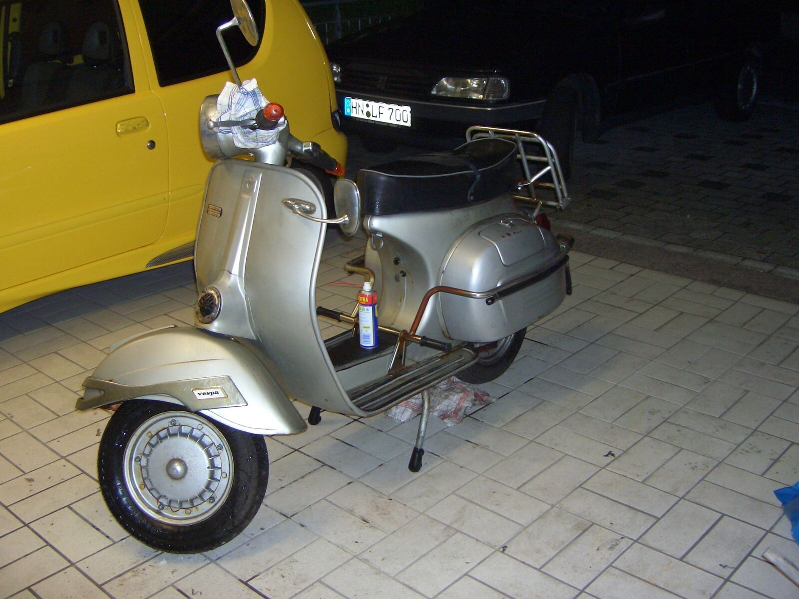

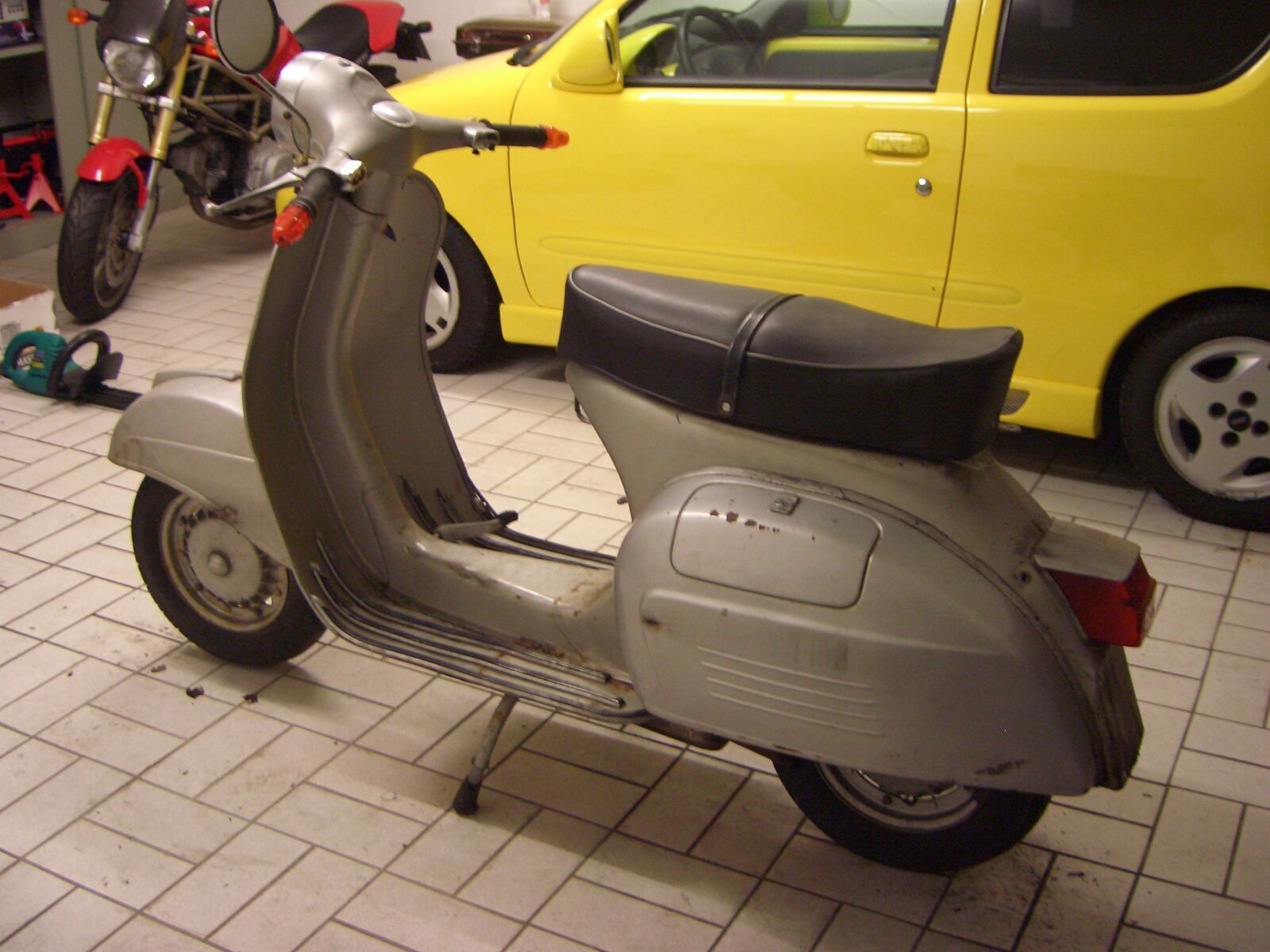

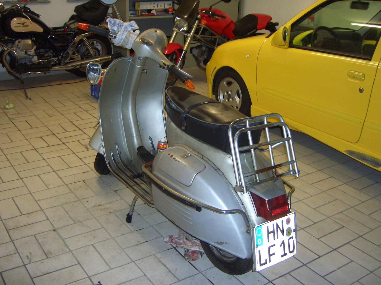

    • July 19, 2008 at 14:09

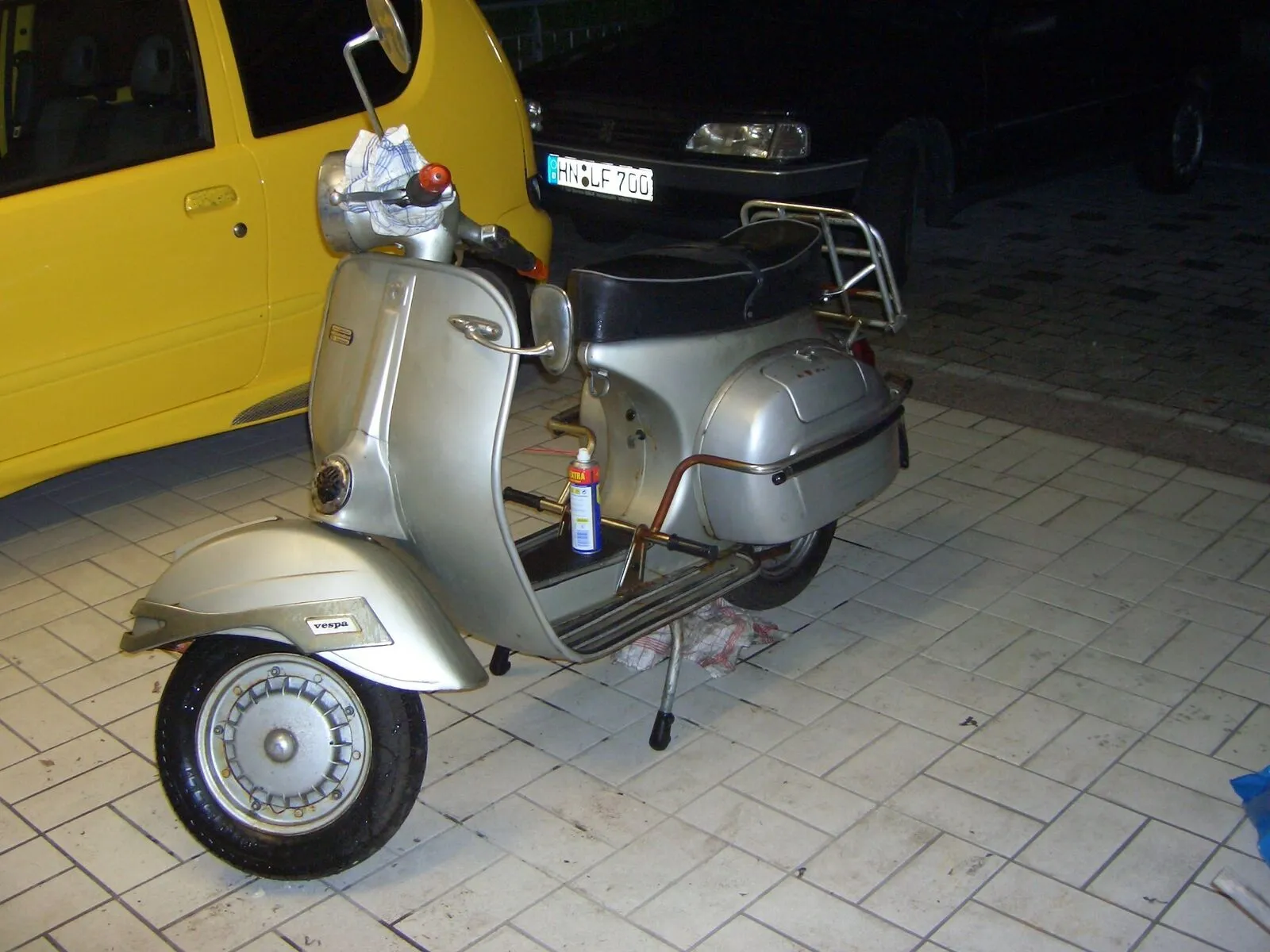

    hi, dem verkäufer nach wurde sie nicht lackiert, bin mir da jedoch nicht sicher da auch einige chrombügel usw verbaut waren und teilweise immer noch sind genauso waren die dichtungsgummis der seitenbacken auch überlackiert.
    Also die vespa steht jetzt ca 5-6jahre vorher ist sie anscheinend problemlos angesprungen und gefahren...was mich wundert ist der schaltgriff ist total blockiert also lässt sich nicht drehen...entweder da ist was faul oder das hat es in den 5 jahren so zugesifft das es ziemlich ziemlich schwer geht... ?(
    Und sorry für die jetzt vlt. etwas dumme frage...aber hab ich da jetzt nen smallframe oder nen largeframe ? bin doch im richtigen unterforum oder ? :?:
    Hier mal bilder...

  • vespapaulianer
    2,921
    572
    Lautertal
    PX 125; PK 50 S; PX 80
    • July 19, 2008 at 18:51
    Sehr schöner Roller! Ist schon ne Largeframe. Bauartbedingt lassen sich Vespa im Stand eigentlich nicht schalten. Versuch mal den Roller leicht zu schieben und dabei nen Gang rein zu kriegen. Vielleicht dreht sich der Griff dann ein wenig. Ansonsten: Züge der Schaltung lösen, Zugende am Lenker ein wenig fetten und dann Züge unten am Motor neu spannen und einstellen.

  • Restaurations
    8,890
    1,751
    • July 20, 2008 at 11:22
    Sieht nach nicht mal schlecht erhaltenem O-Lack aus - feine Kiste!
    Bau nur schnell die Sturzbügel und den Kram ab...
    Wie schaut die Kiste von unten aus? Viel Rost?

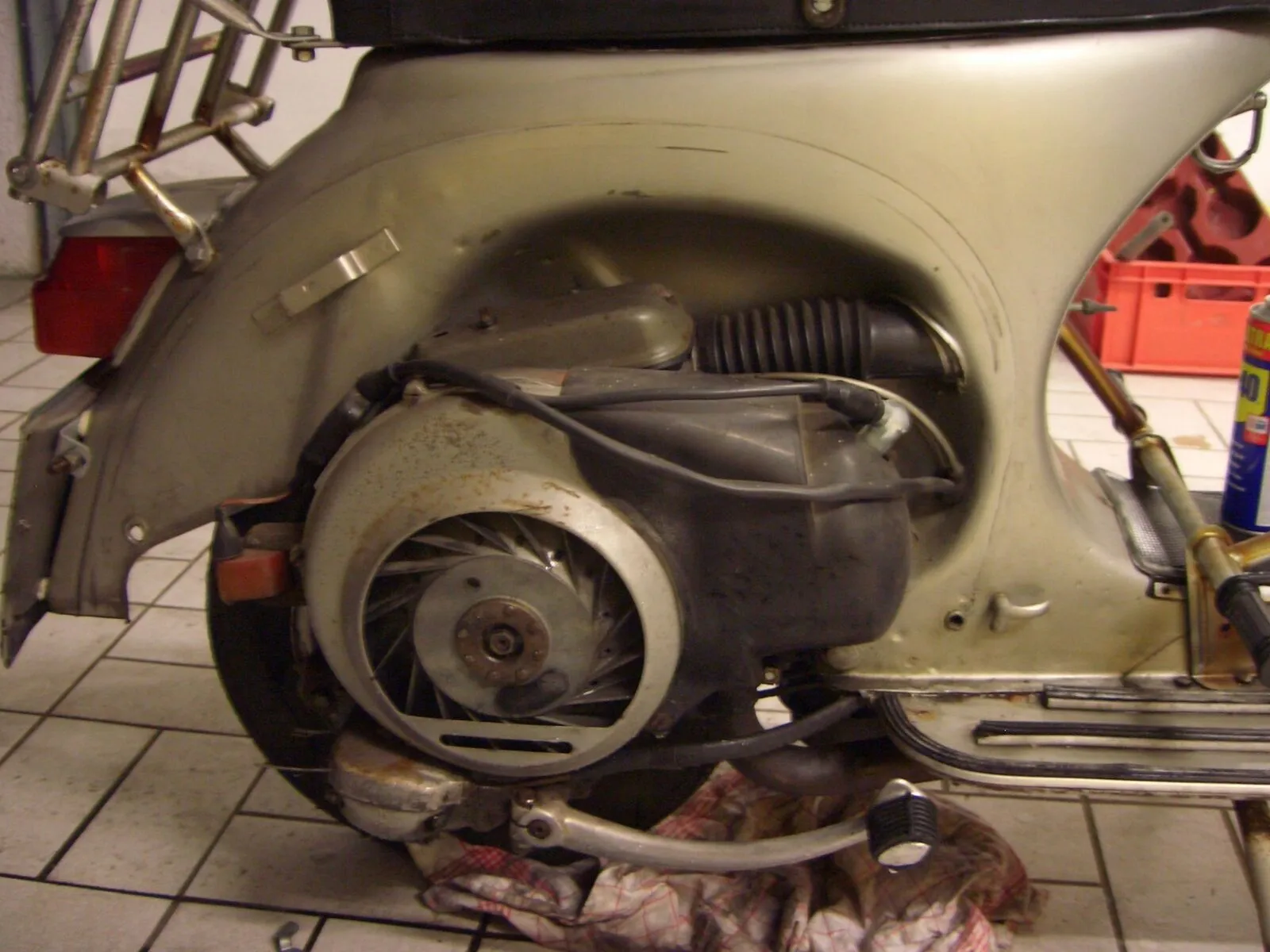

    Die Schwingenschraube sieht auch übergelackt aus - lässt die Vermutung der Lackierung doch etwas näher kommen.
    Restaurations hat Recht, zuerst mal den Schnickschnack ab, dann sieht sie gleich noch besser aus.
    Wie sieht denn der Lack hinter dem Motor aus, da wo man bei eingebautem Motor nicht wirklich rankommt?

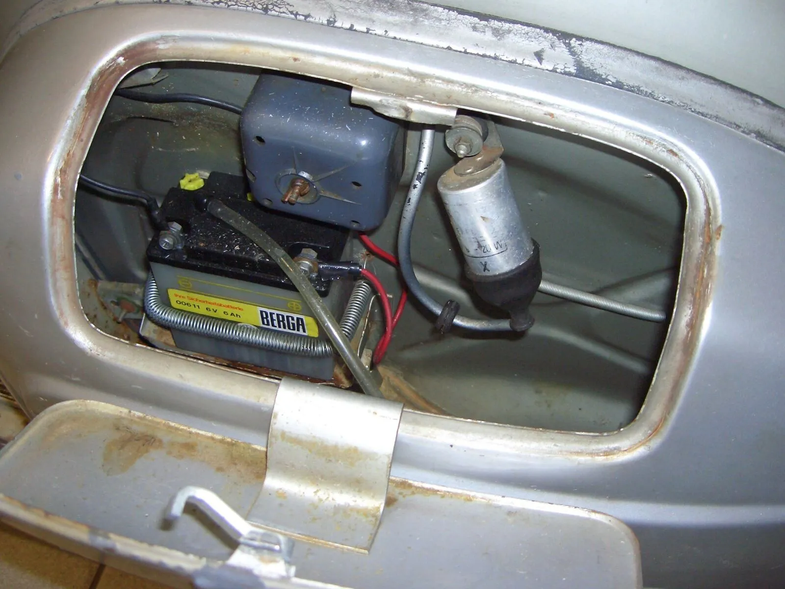

    Batterie wird meiner meinung nach tot sein, werd ich am Montag auch gleich mal ne neue besorgen und mal versuchen ob sie anspringt.

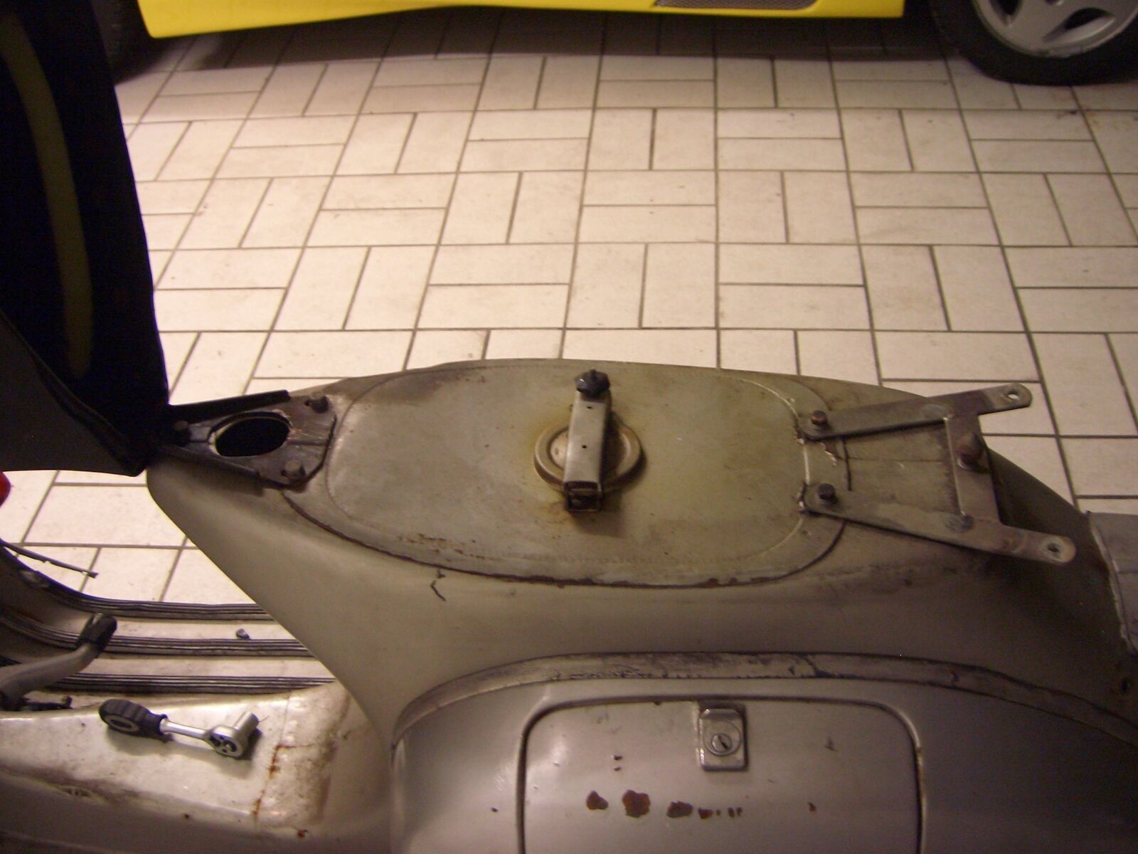

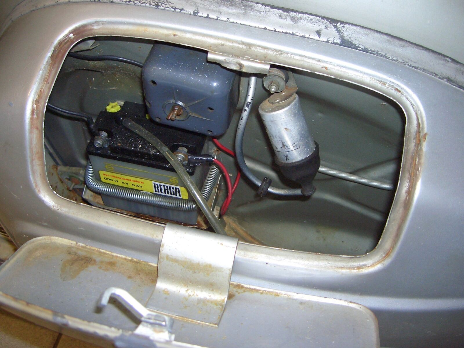

  • VespaFaFa
    1,960
    274
    Heilbronn
    pk50xl bj.87 / Sprint V. 150 bj.75 / v50 special bj.73 / ital. v50 n bj.68
    Vespafreunde Heilbronn

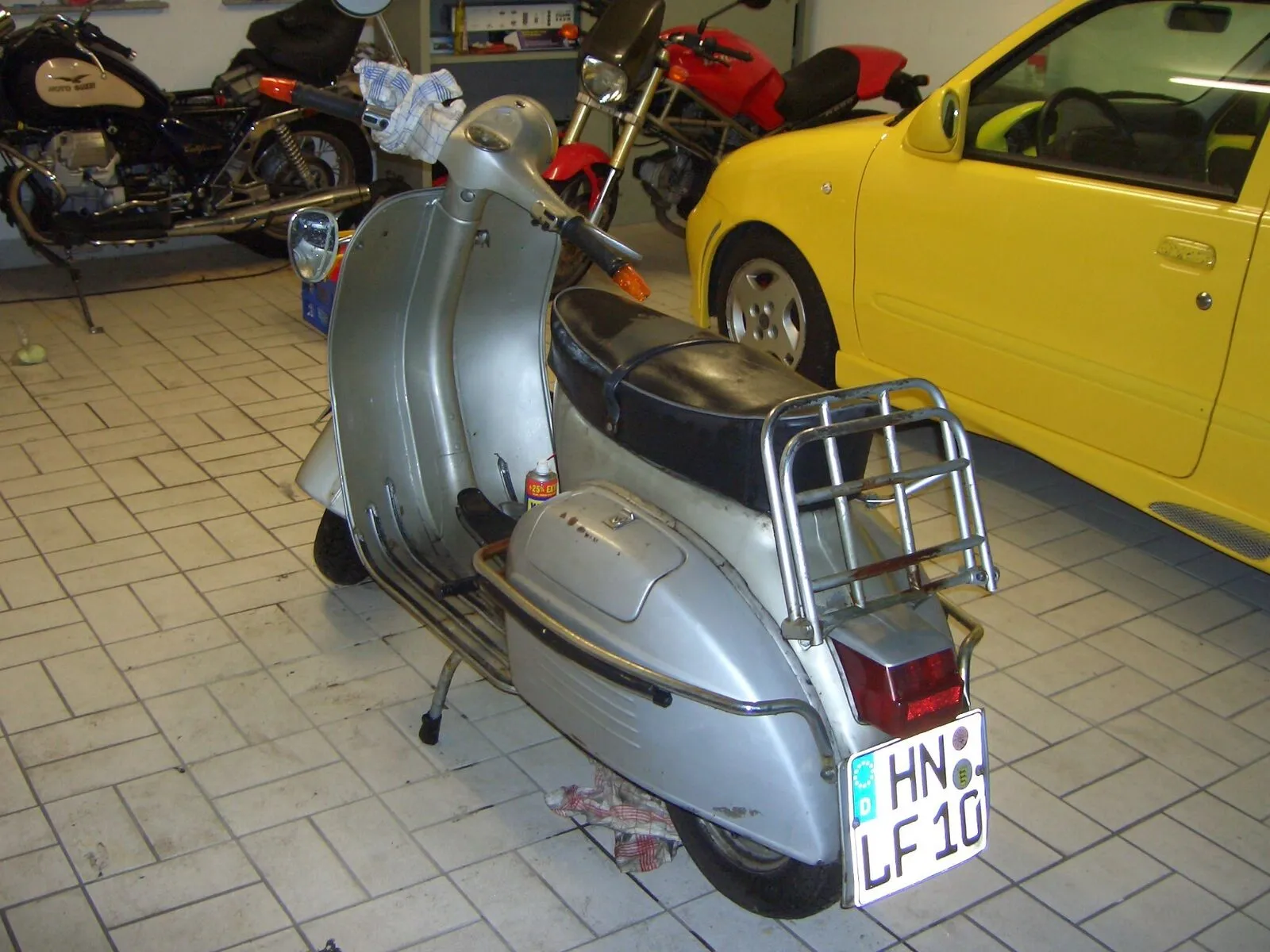

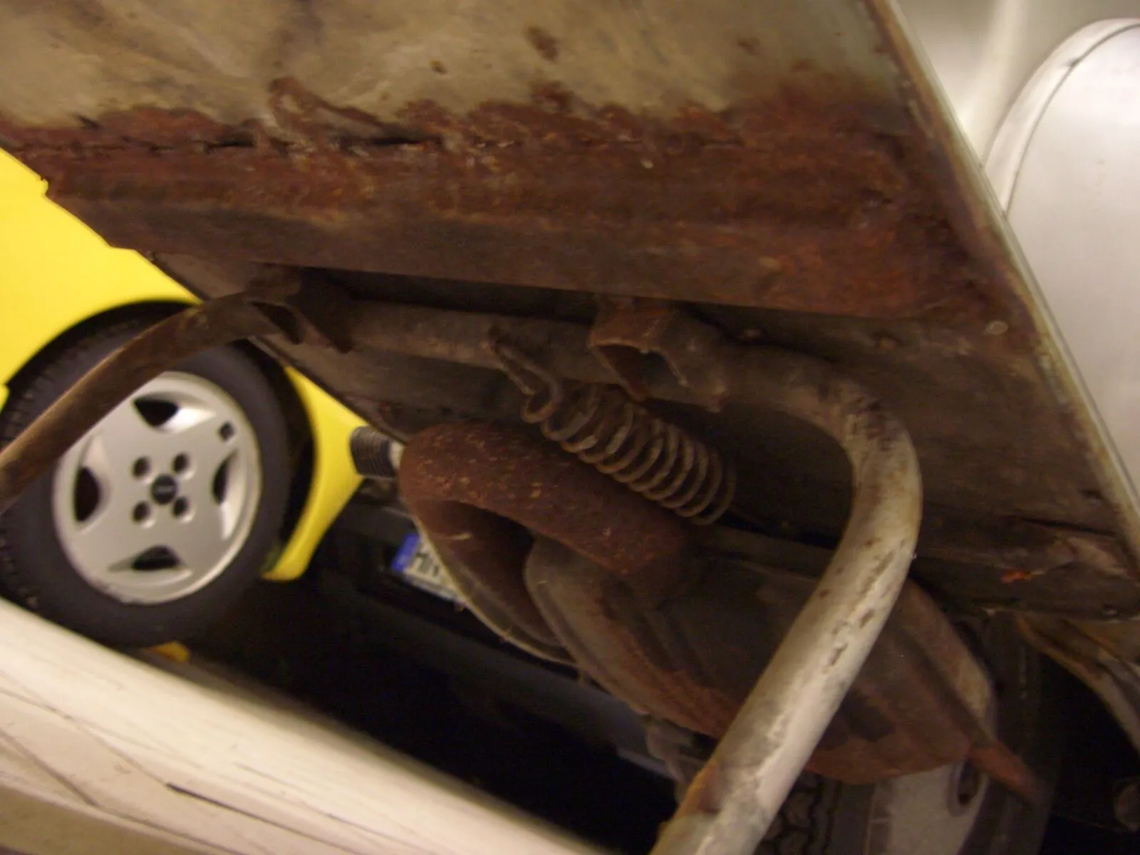

    • July 20, 2008 at 23:51

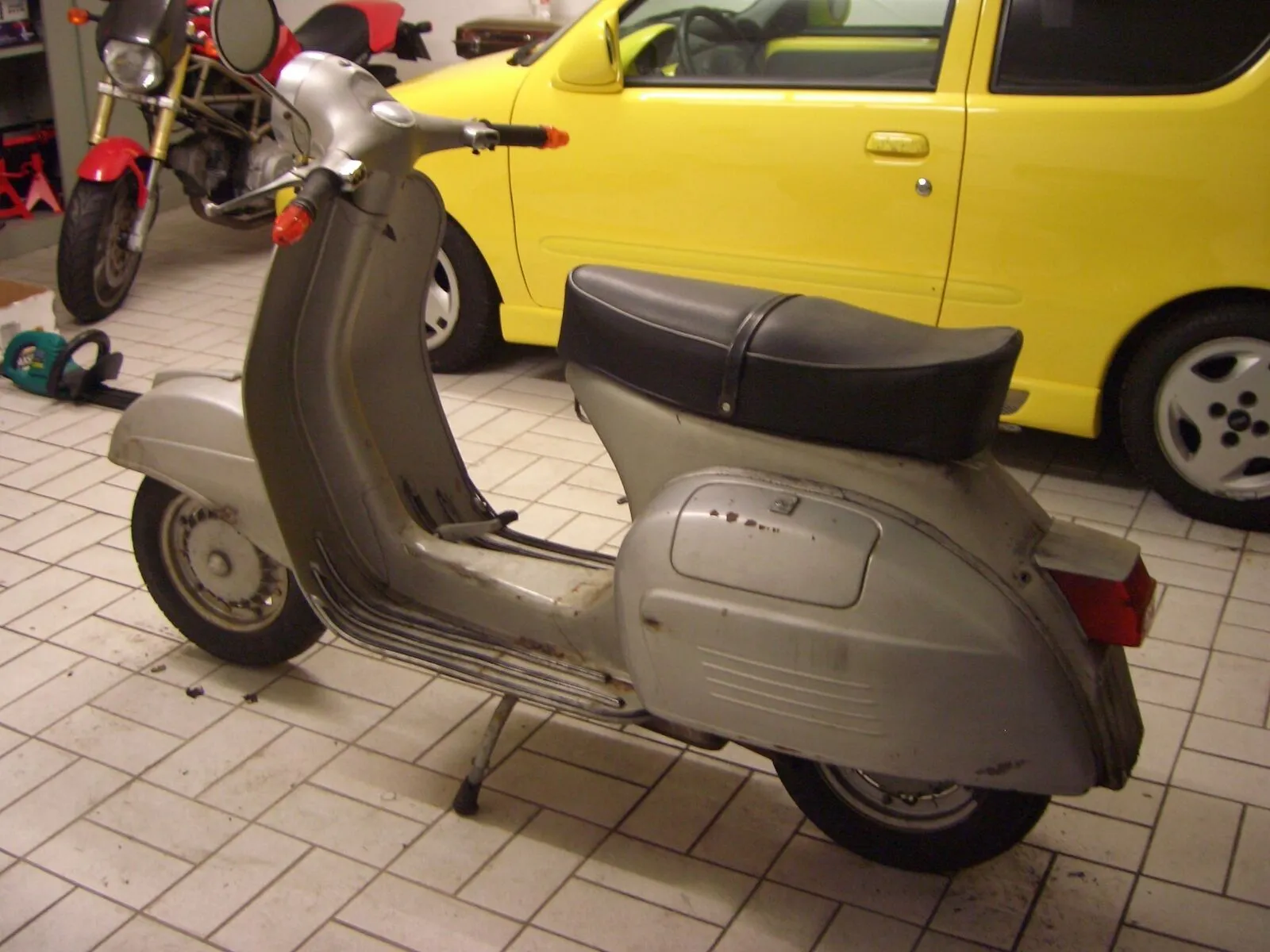

    So...hab mal alle unnötigen sachen abgebaut (gebäckträger, sturzbügel usw.)
    Rost ist gar nicht so viel wie ich erwartet hab bzw. so stark das meiste eigentlich nur überflächlich nichts ist richtig durchgerostet, auch hinterm motor sieht es noch ziemlich gut einzigst halt unten sieht es bisschen heftiger aus.
    Jetzt hätt ich schon wieder ne Frage...was für ne Batterie ist den original in der Sprint 150 verbaut 6volt oder 9volt... momentan ist ne 6volt drin kommt mir aber irgendwie mickrig vor !?! ?(
    Und nochwas gibts für die Vespa sowas wie nen Montageständer oder ähnliches ?
    Naja mal hoffen das sie anspringt und der Motor so weiters nichts hat.
    anbei gleich noch ein paar neue bilder...

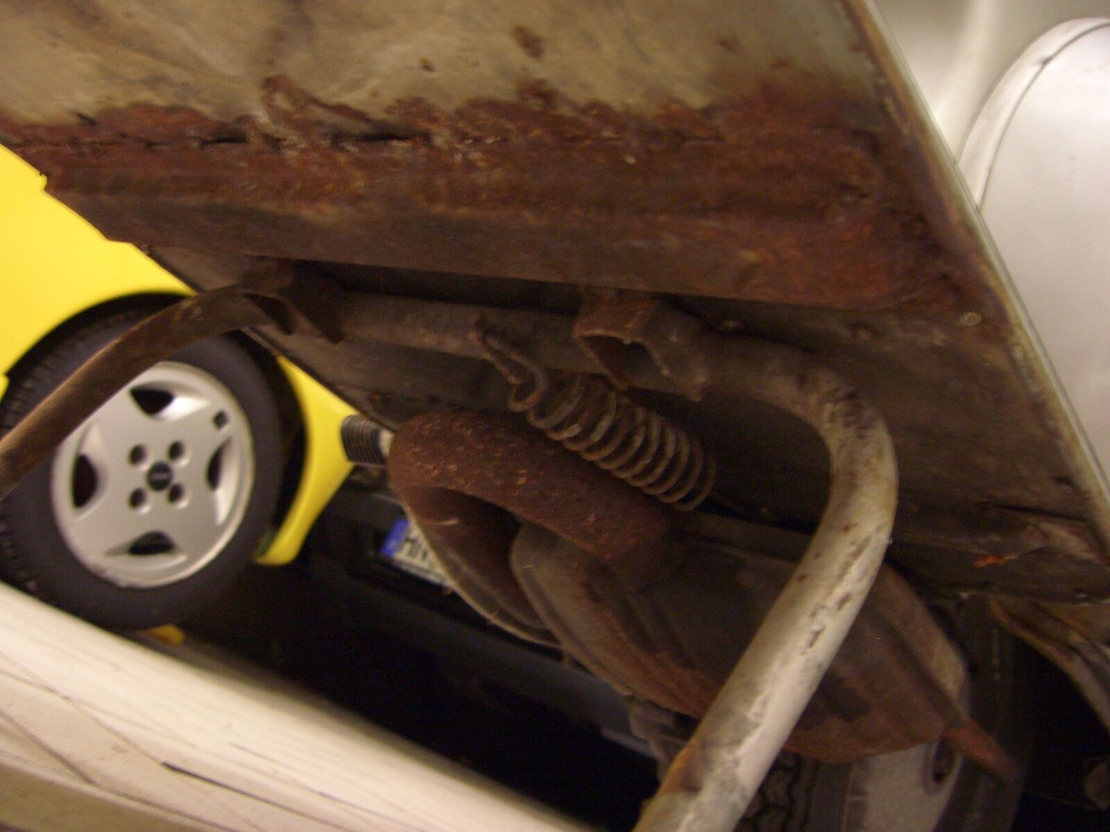

  • Restaurations
    8,890
    1,751
    • July 21, 2008 at 10:16
    6 Volt stimmen schon. Einen Montageständer für den Motor kannst dir ganz leicht selbst bauen. Es gibt sogar unter Tipps und Tricks eine Bauanleitung.
    Gegen den Rost unten musst du unbedingt was machen! Sieht nach tiefem Rost aus - kann sein, dass da Schweißarbeiten von Nöten sind.
    Biete nix mehr an...
  • VespaFaFa
    1,960
    274
    Heilbronn
    • July 21, 2008 at 15:12
    jo grade unten die Strebe die zusehen ist sieht schlimm aus der Rest geht....

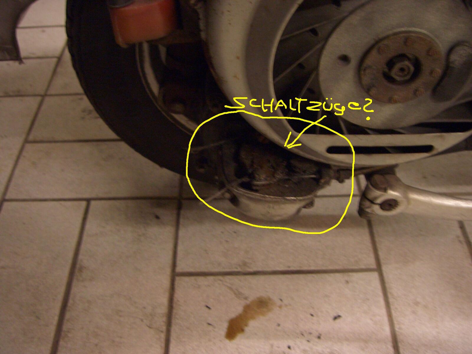

  • VespaFaFa
    1,960
    274
    Heilbronn

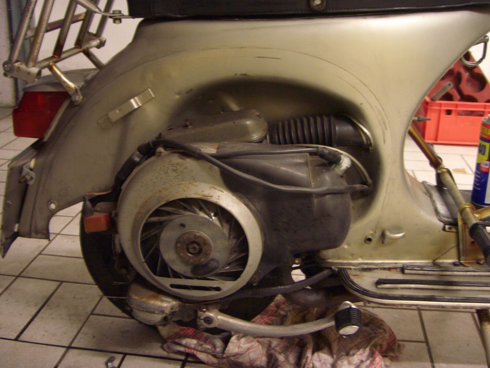

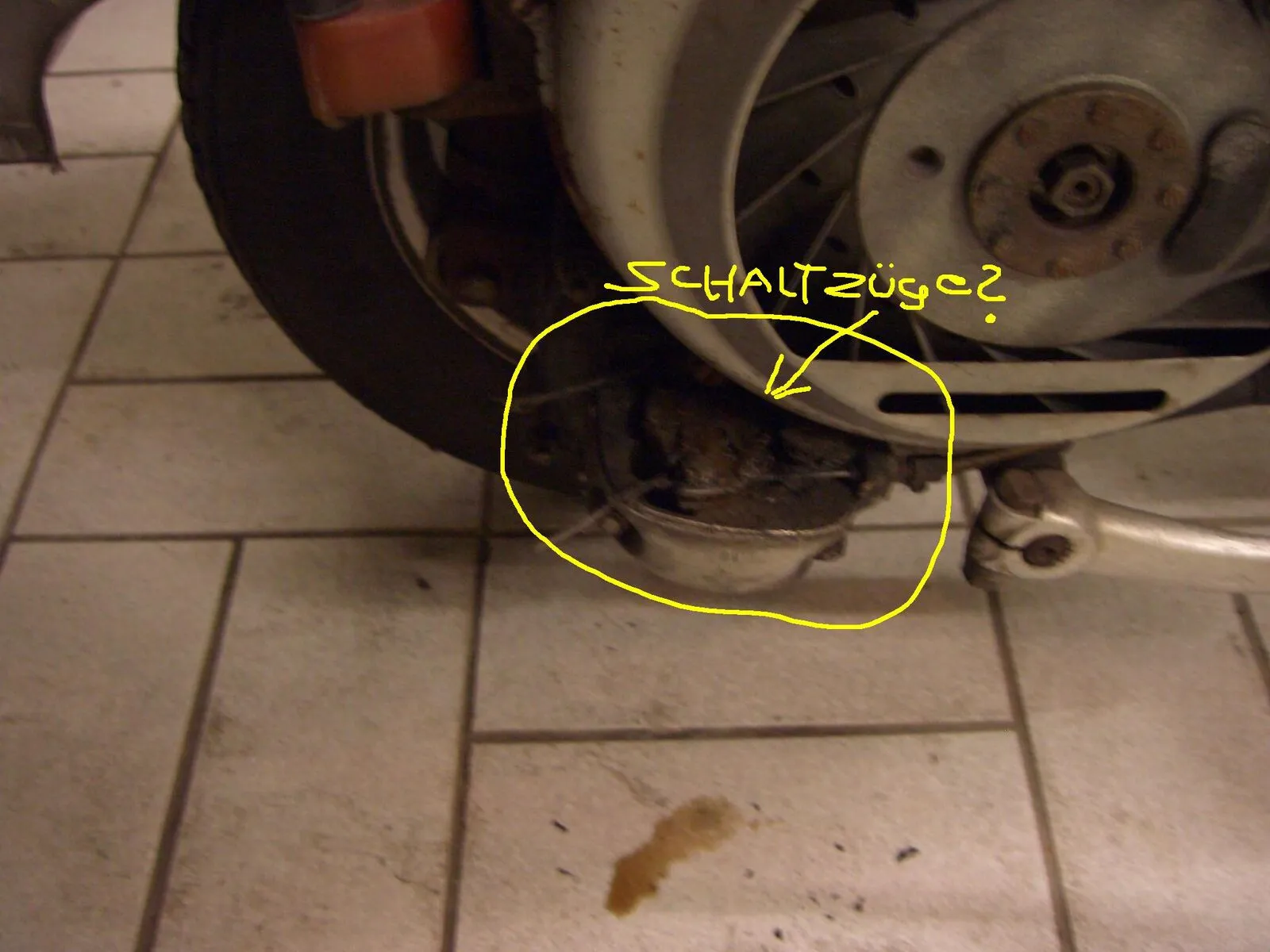

    • July 22, 2008 at 00:37

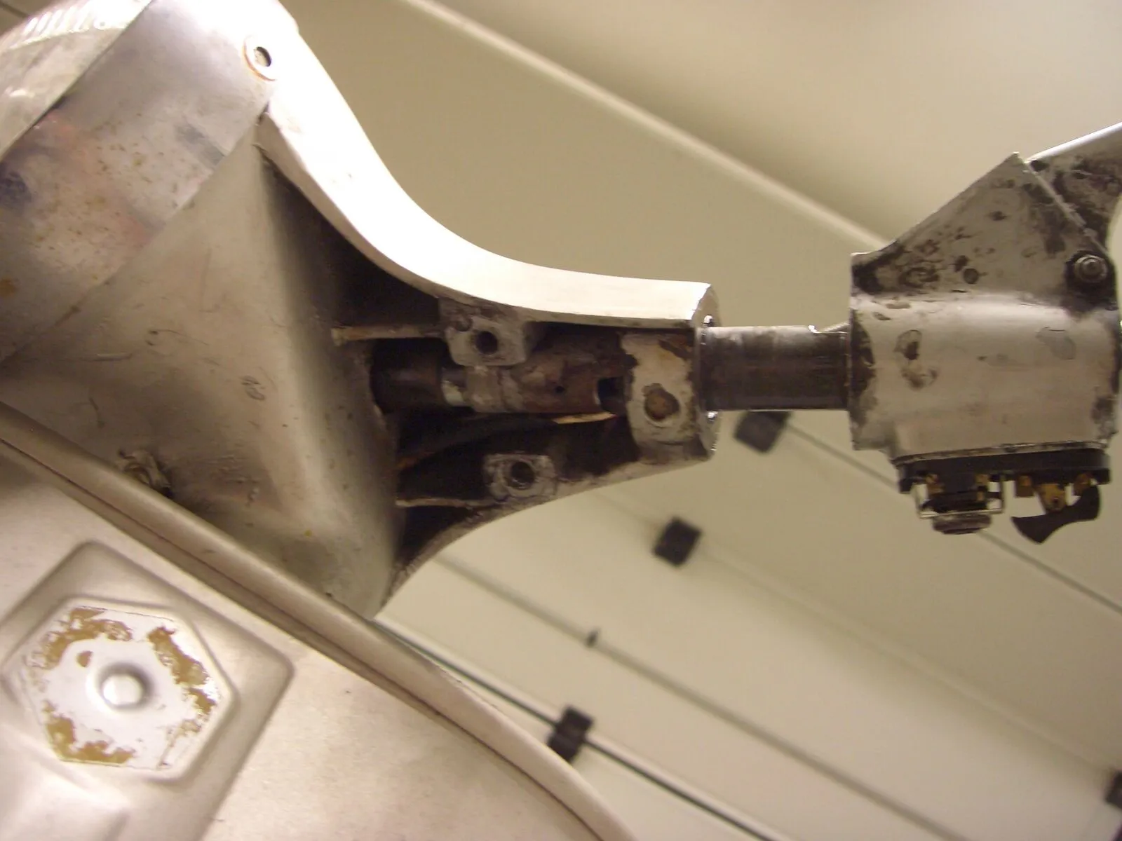

    Also:
    Schalthebel lässt sich nicht bewegen bzw. nicht drehen nicht im stand und nicht beim schieben. Nicht einmal wenn ich es mit beiden Händen probiere!
    Was soll ich jetzt machen ? Züge hinten lösen ? Oder Schaltgriff vorne mal abnehmen ? Wie lässt sich der Schaltgriff überhaupt abnehmen ? (dann mach ich da auch alles mal sauber damit der sich wieder richtig drehen lässt jetzt erstmal)
    Wie würdet Ihr vorgehen ?
    P.S.
    Das müssten dann ja wohl die Schaltzüge sein oder ? :D

  • Restaurations
    8,890
    1,751
    • July 22, 2008 at 09:27
    Ja genau, das sind die Schaltzüge.
    Also wenn sich da vorne _gar nichts_ drehen lässt, nicht mal nen mm, dann würde so vorgehen wie von dir beschrieben, hinten die Züge lösen, probieren ob´s geht, vorne die Züge im Lenker aushängen. Wenns dann immernoch hakt musst den Schaltgriff ausbauen (von innen den Splint lösen und das Teil nach außen ziehen - davor Kupplungszug lösen).
    Da kannst dann alles leichtgängig machen.
    Verbau am besten gleich mal neue Züge.
    Könnte aber auch sein, dass das Getriebe irgendwie festsitzt.... Dann gehts wohl ans Motor spalten.

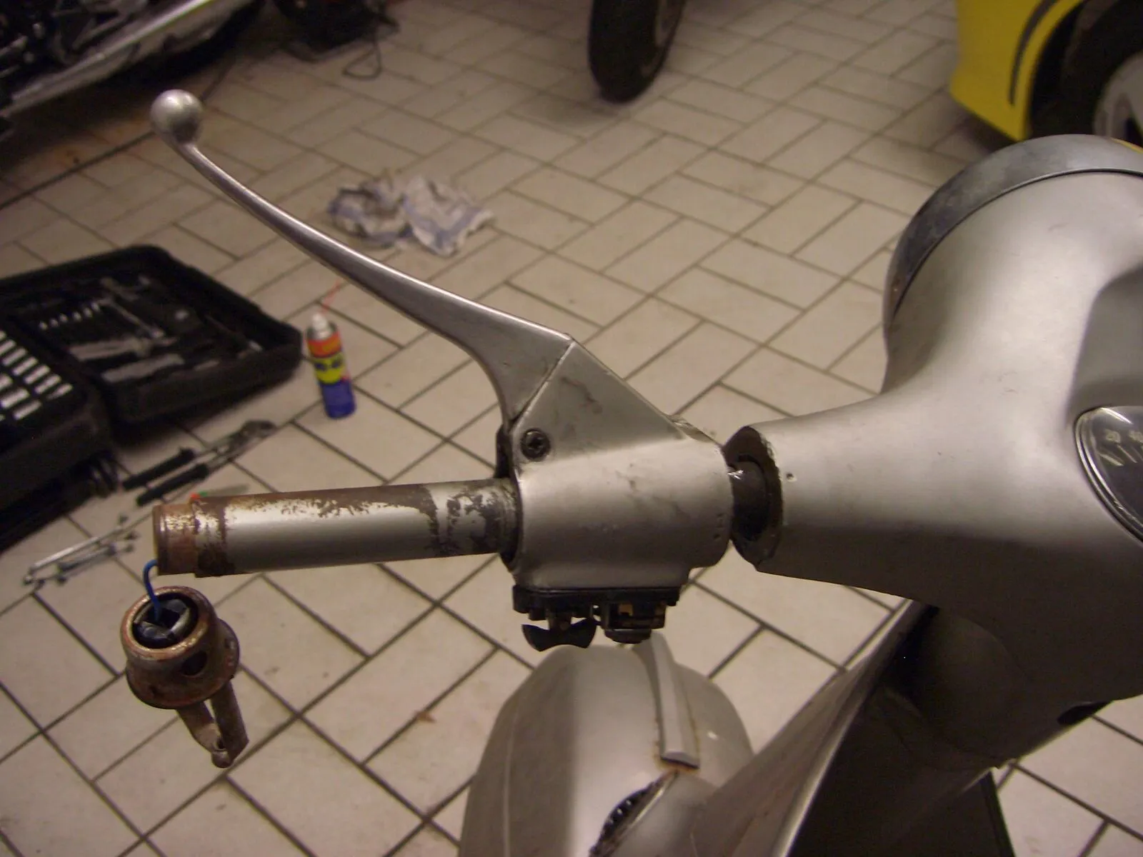

    3. Wie bekomm ich den Blinker auf der Rechten seite Am Gasgriff ab ?
    Auf der anderen seite ist da unterm Griff ein kleines loch mit ner Schraube drin, die geöffnet lässt der Blinker sich abnehmen auf der Gas seite is dort keine zu finden....

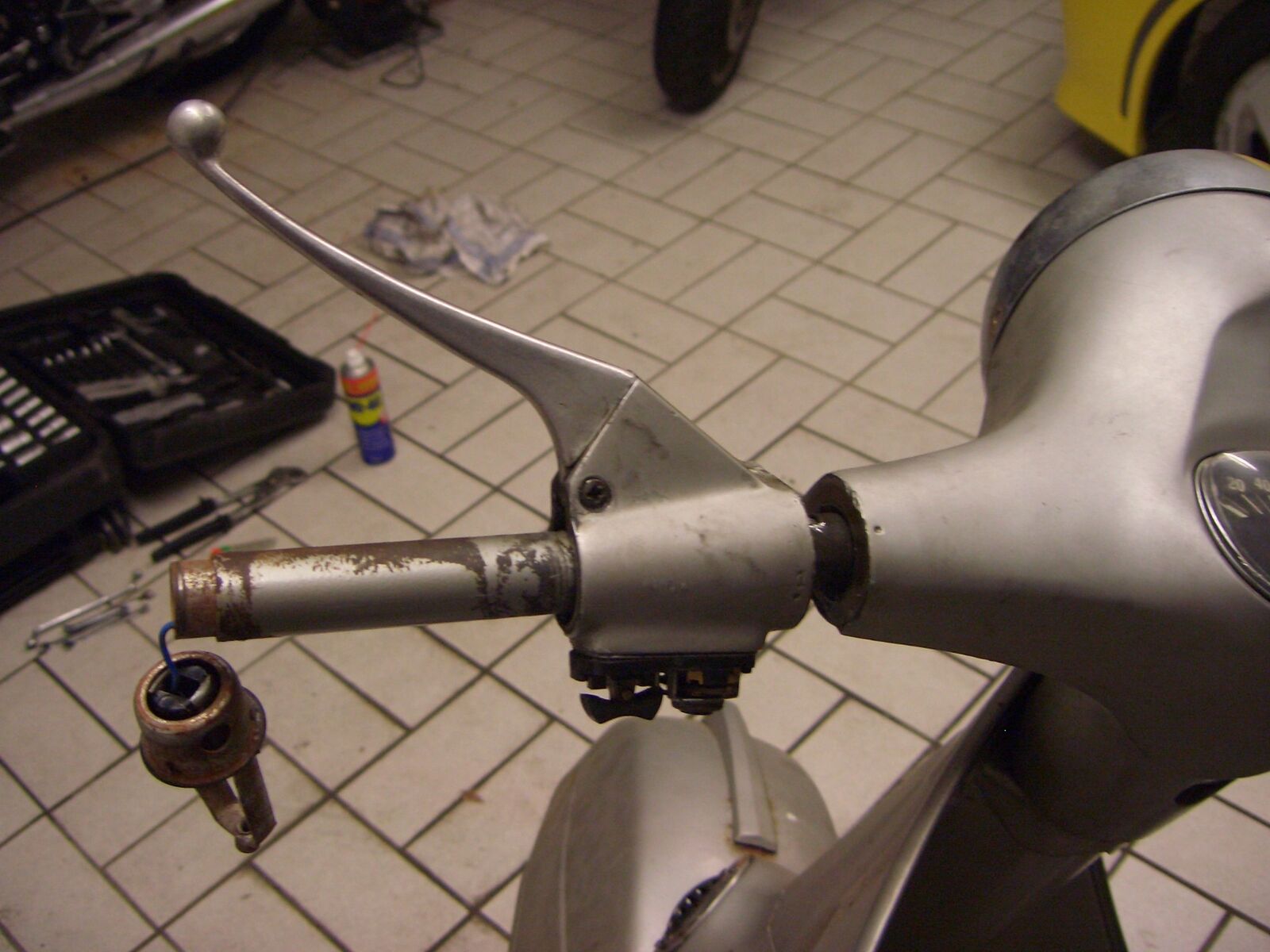

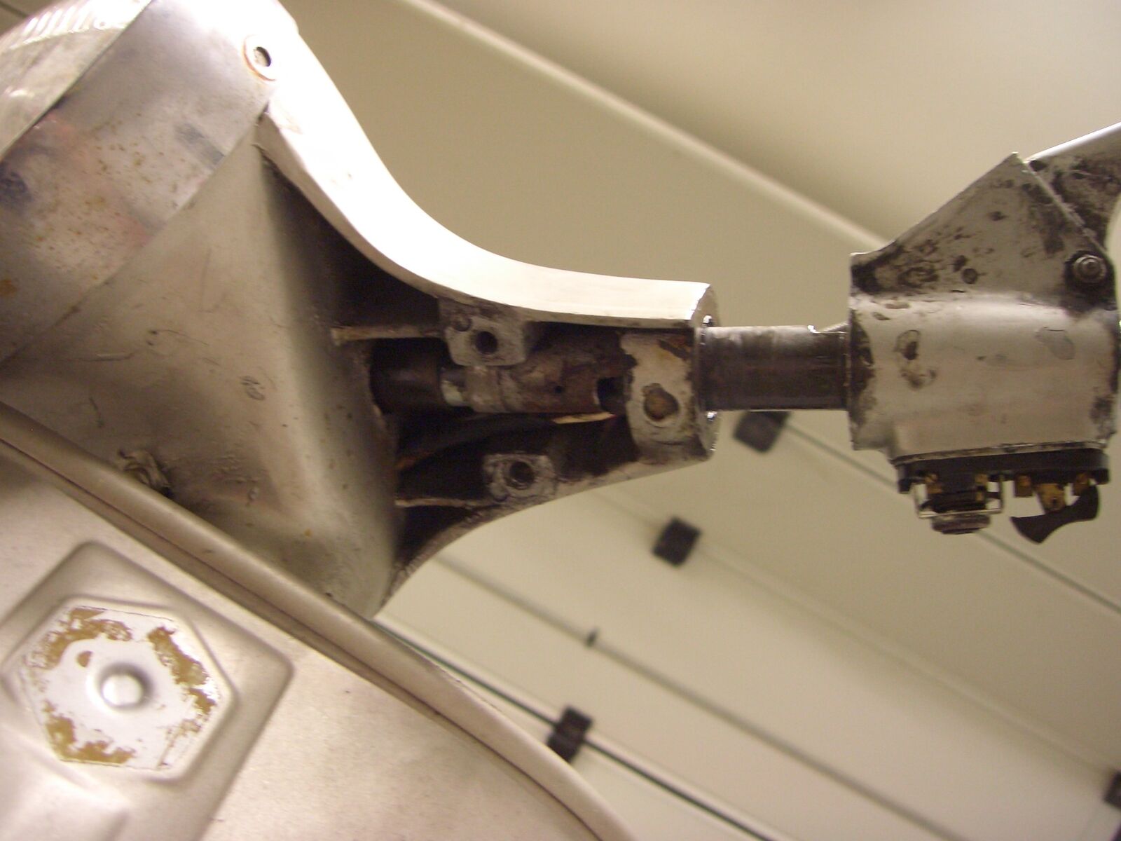

    • August 4, 2008 at 19:45

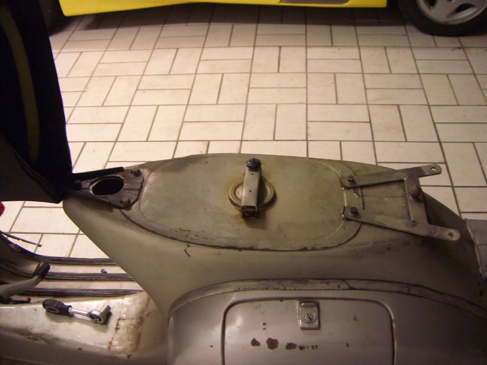

    so heute hab ich mich endlich mal daran gemacht das Schaltrohr abzunehmen um nachzuschauen an was es jetzt liegt warum es sich nicht schalten lässt...
    also Schaltzüge und Kupplungszug ausgehängt Splint am Schaltrohr auch raus und nach wie vor lies sich nichts bewegen also etwas wd40 eingesprüht gewartet und Bier getrunken....immernoch nichts bewegt ok...paar vorsichtige schläge mit dem Gummihammer und siehe da es lässt sich bewegen nicht wirklich leichtgängig aber es geht!
    Nun möchte ich es aber ganz abnehmen und ooooh nein nächstes Problem im anmarsch...
    Jetzt hängts nur noch an den Kabeln vom den schaltern wie bekomme ich die lose oder kann ich ohne bedenken das Schaltrohr komplett herunterziehen ? möchte nichts kaputt machen. Danke schonmal anbei paar bilder.
