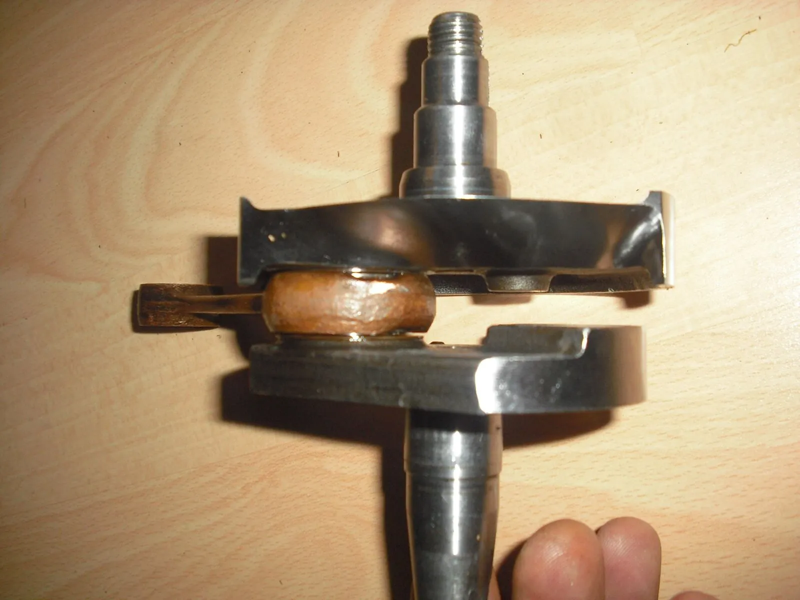

    So hab mich jetzt entschieden auch den Lack übern Winter neu zu machen.

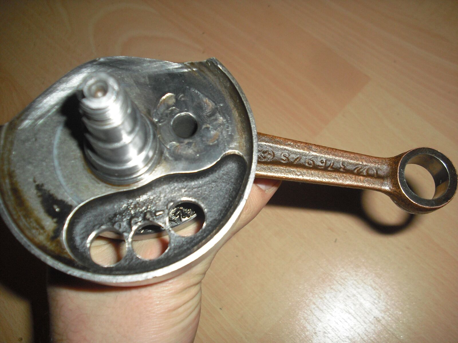

    Außerdem hat sich beim Anrollern in Aschaffenburg ja meine Kurbelwelle verabschiedet,
    Für alle die hier noch nicht mitgelesen haben:
    Aktuelle Daten Motor:
    115ccm Malossi
    19er Gaser
    defekte Original Kurbelwelle
    12 V Zündung
    Sito Banane
    3.00er Primär
    Im Laufe der nächsten Woche wird die Spezial dann zerlegt

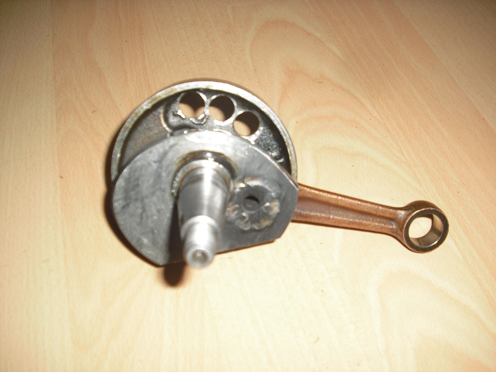

    Die neue Kurbelwelle is grad auf dem Weg zum Chup zum Laserschweißen, danach wird sich der Kabaschoko ihrer annehmen: volles Programm:
    Lippen, Wuchten, Rundlaufrichten, Polieren und Steuerzeiten verlägern
    Die Welle is übrigens die 19/20er original Piaggio mit großem Pleuelauge, d.h. MIT Nadelkäfig 8o
    Der nette Kabaschoko hat mir schon ein paar Pferdchen mehr in Aussicht gestellt... :thumbup:

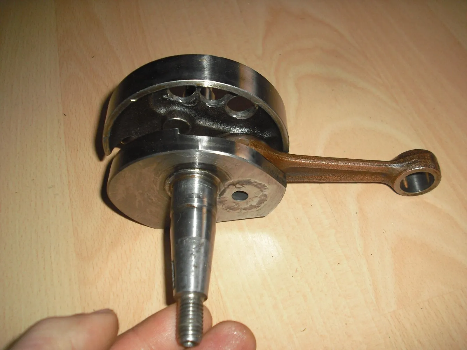

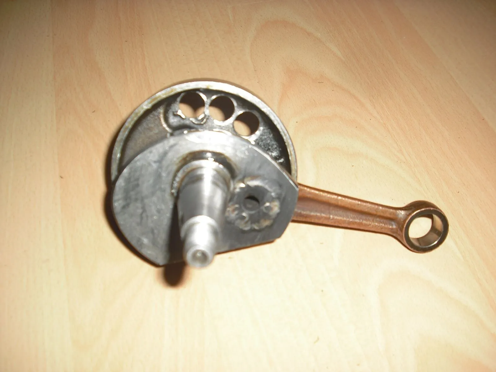

    • January 10, 2009 at 13:02
    • #35
    Auch hier tut sich mal wieder was, heute kam die Kabaschokowelle, was soll ich sagen ,der Mann ist ein Künstler !!!

    er ist einfach ein künstler. ich könnt mir seine wellen stundenlang anschaun. die sind schon fast zu schade zum einbaun. freu mich scho wenn ich meine im feb. - märz zu ihm schick. :love:
    weiter so.

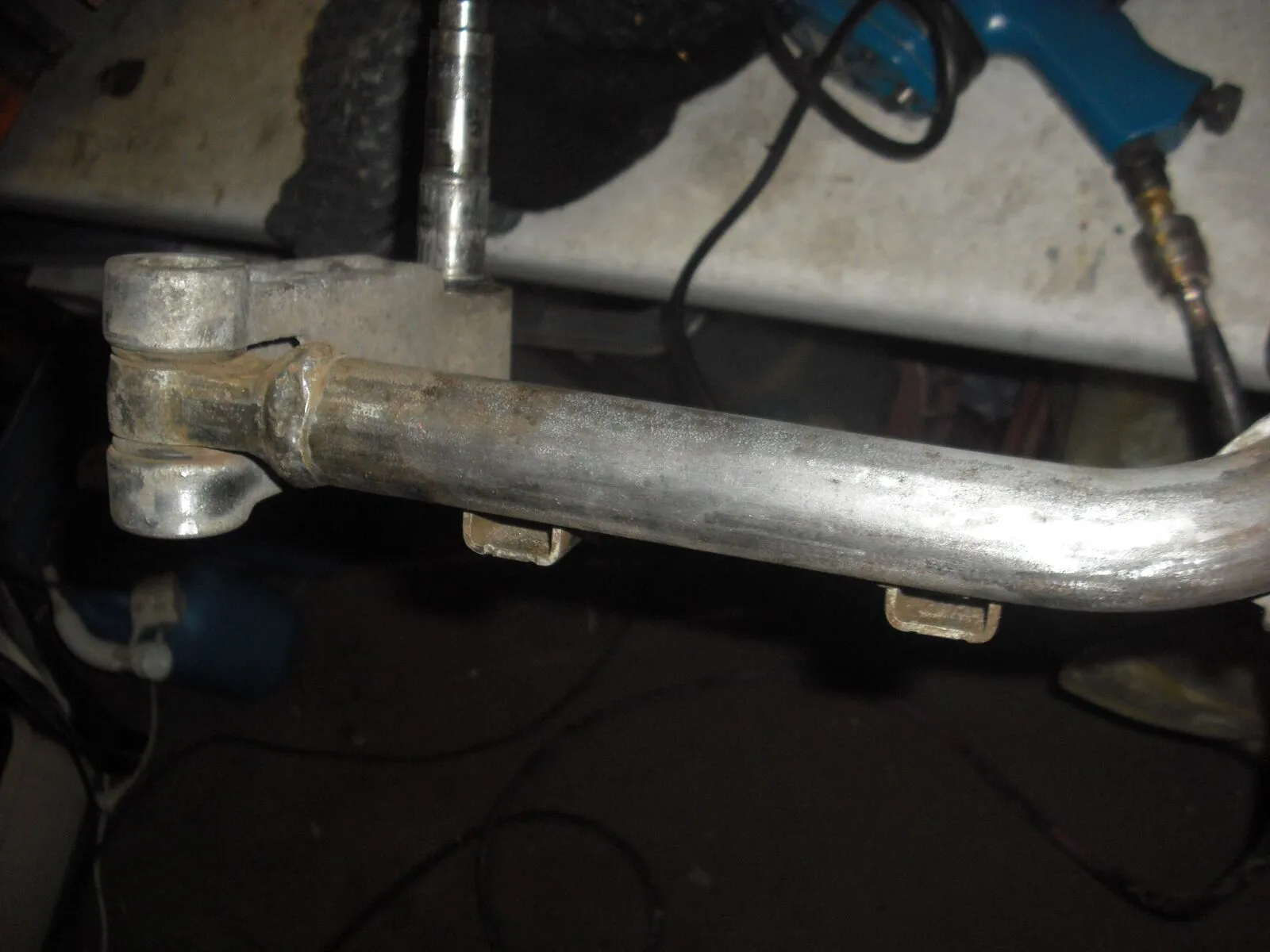

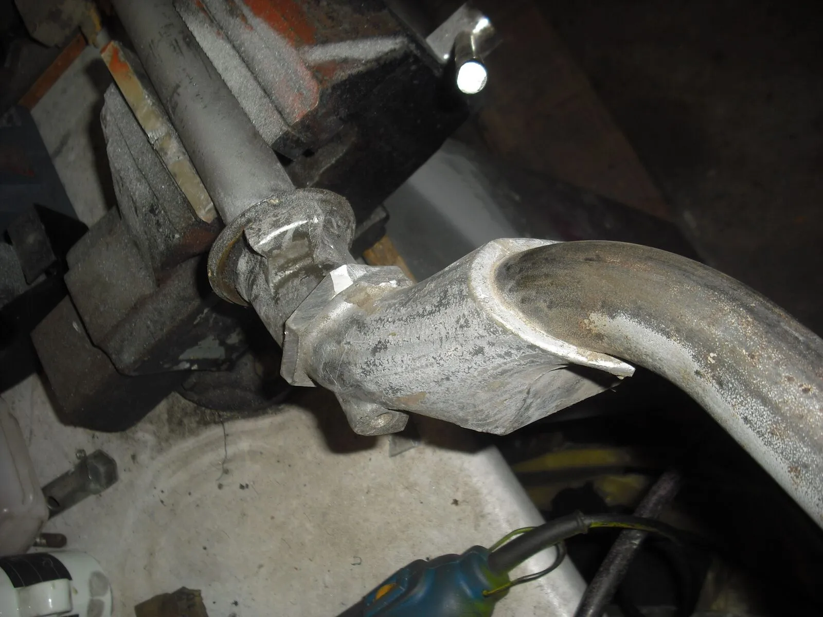

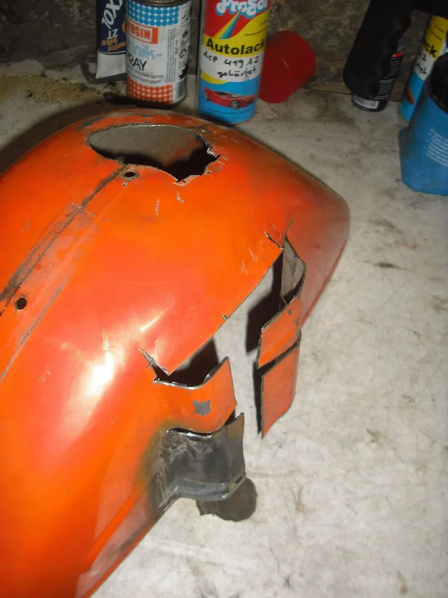

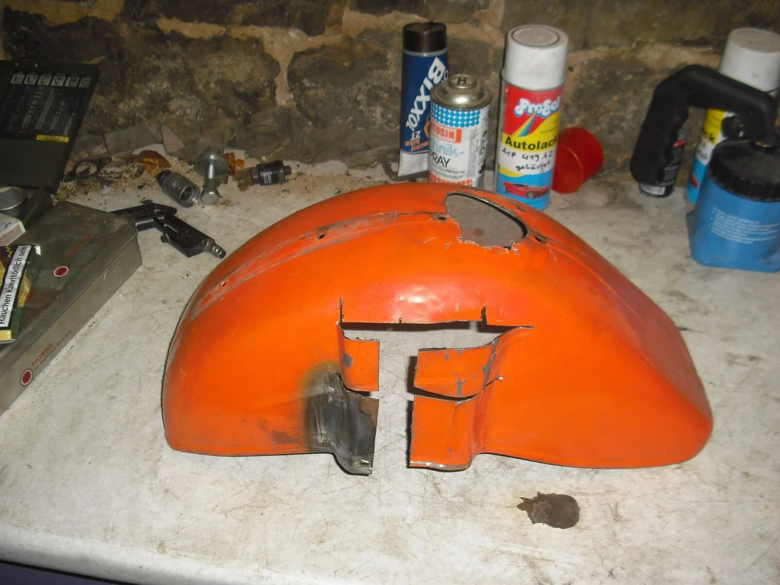

    So SKR Gabel und Koti bearbeitet nächste woche werden die Schlitze zugemacht und kleine Bleche eingesetzt. Gabel hab ich auch vom Flugrost befreit.
    Oben wird der Koti dann noch sauber rund gefräst, hatte heute aber einfach keine Böcke mehr.
    Der Rest der Trägerplatte wird noch sauber bis aufs Gabelrohr runtergeschliffen.
