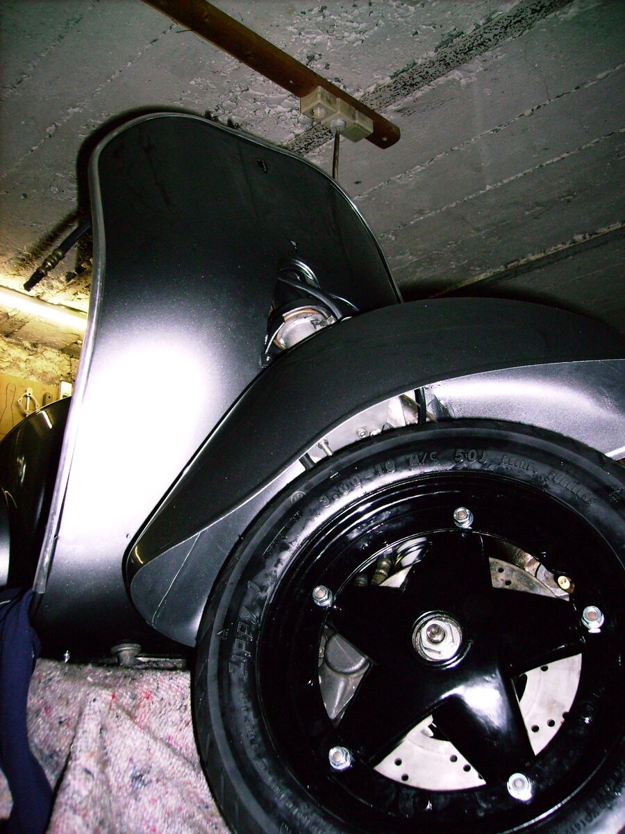

    so hier fürs Polalein die neusten Bilder.
    :D
    schaut sauber aus! das mit der platte ist auch gut gelöst, die rohre sind dann quasi der abstandshalter vom blech zum koti? sitzen die dann auf der gabel oder auf der platte?
    und die platte ist direkt unten an dem "plateau", oder?
    p.s.: ja, du darfst dich heut mal loben :-2

    hast du alles richtig erkannt, die Rohre sitzen auf der Platte, die sich im übrigen kein Stück bewegen lässt.
    Und Danke :-2
    hat mich heute den ganzen Tag gekostet :thumbdown:
    Nur hab ich Rind natürlich nicht bedacht, dass die SKR Gabeldie Schwinge auf der anderen Seite hat, und hab jetzt den Vorderreifen nätürlich prompt mit der falschen Laufrichtung montiert :-1

    ging mir genauso :whistling:
    halb automatisiert den reifen aufgezogen, und dann *klatsch*, hand an kopf... 2-)
    kannst du nochmal n bild posten von der seite, lenker geradeaus, mit draufgesteckter kaskade?

    Ja mach ich dann, wenn der Patient mal auf eigenen Beinen steht, noch liegt er nämlich auf dem OP Tisch

    wow, der Kotflügel und der Rest sieht ja wohl sehr gut aus. 2-)

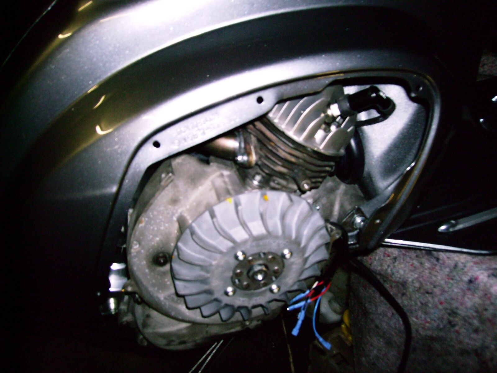

    hier mal noch 2 Bilder des aktuellen Standes: Bremsleitung und Kosokabel durch den eh schon brechend vollen Mitteltunnel zu ziehen war kein Spaß.
    Haben die SKR Gabeln eigentlich immer Druckgeber (oben und unten) von Grimeca?
    jup :thumbup:
    ansonsten schautse gut aus deine kleine. bin auf tageslichtbilder gespannt klatschen-)
