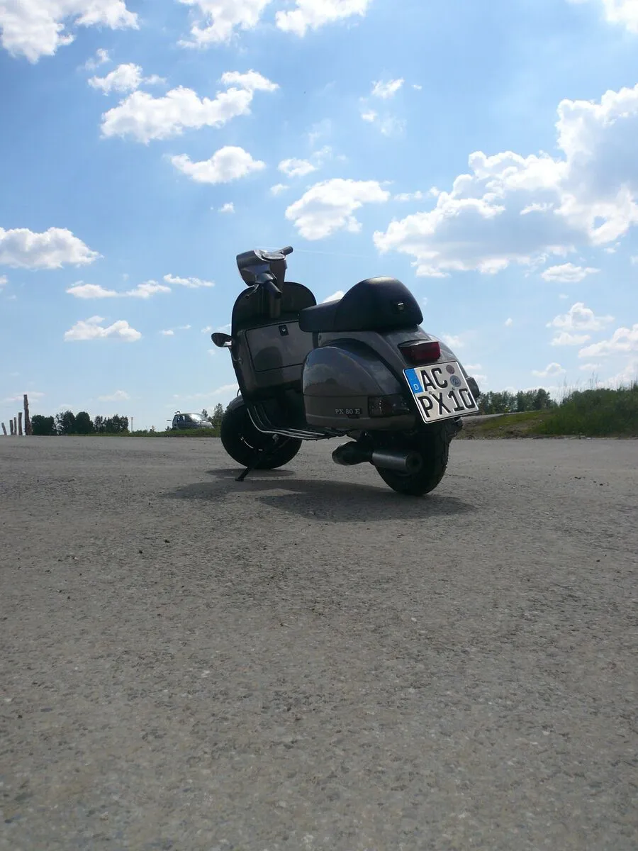

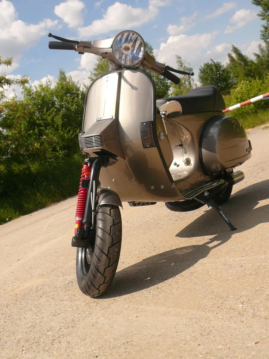

    hab auchn ründchen gedreht... Würselen => merzbrück, da war flugshow und dann zum blausteinsee....
    macht echt fun durch die gegend zu knattern!
    aber es fängt schon an dass die Kiste rummuckt....
    beim anfahren und wenig gas, willse ausgehen, gebe ich mehr gas gehtse fast vorne hoch! <=> was könnts sein?
    und Getriebe ist echt zu kurz übersetzt... 1. und 2. kann man fast gar nicht gebrauchen, naja muss ich mit leben, werd auf jeden fall nicht nochns spalten!
    so hier mal paar fotos
    mfg
    tommy
