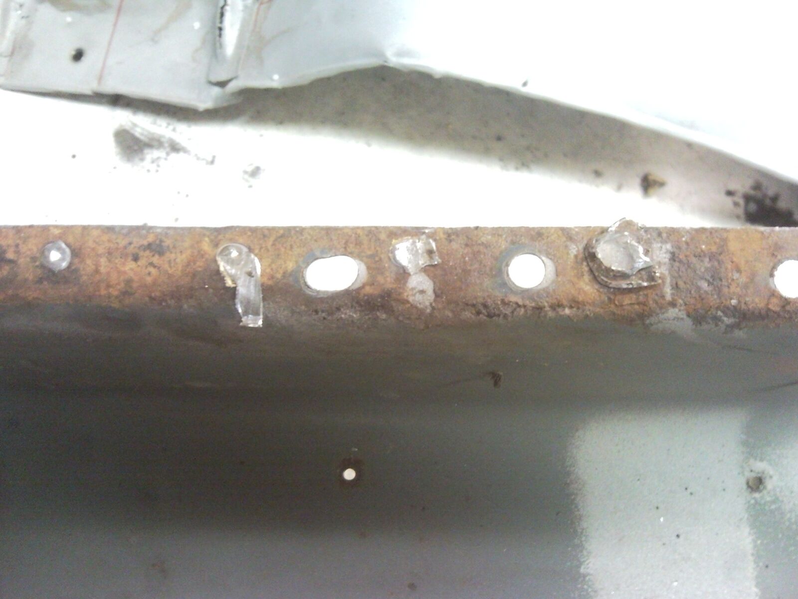

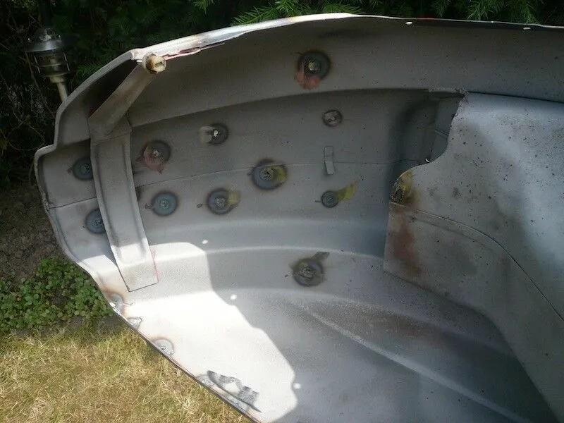

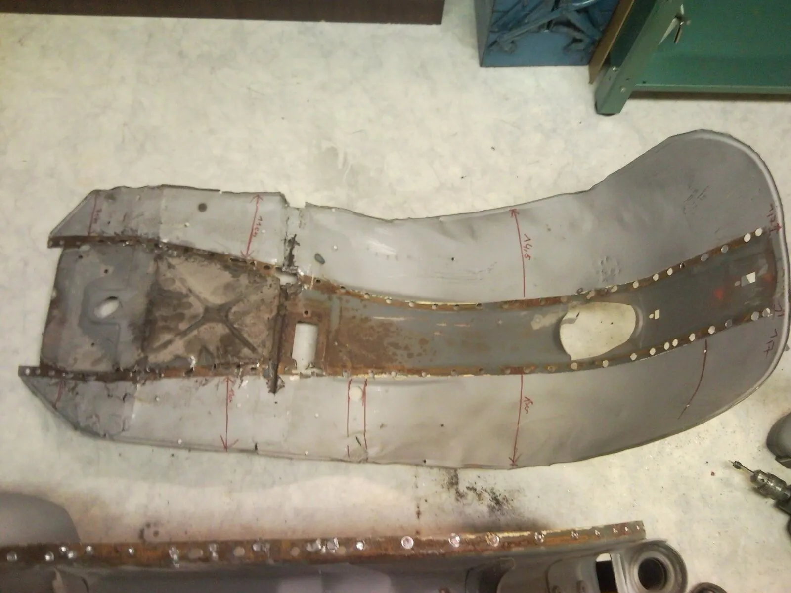

  • Beinschild entfernen
    • 2mazz
    • August 27, 2010 at 19:25

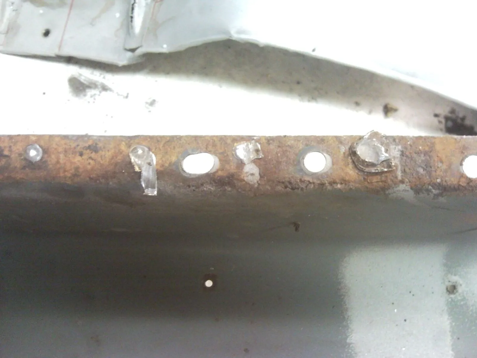

    ich habs bei mir auch gemacht,
    schweißpunktbohrer ging zwar, aber nicht gut, bzw nicht lange obwohl ich gute Qualität gekauft habe, sind die Kronen sehr schnell verschlissen....
    Wichtig ist, gut vorkörnern sonst, rutschste unheimlich schnell ab!
    Was auch geht ist mit nem passenden Stahlbohrer das auszutauschende Blech anbohen, und mitm Keil spreitzen, springt dann einfach ausm schweißpunkt raus... natürlich synchron links und rechts machen...
    danach den überstand abschleifen mit ner fächerscheibe,
    mfg
    Tommy

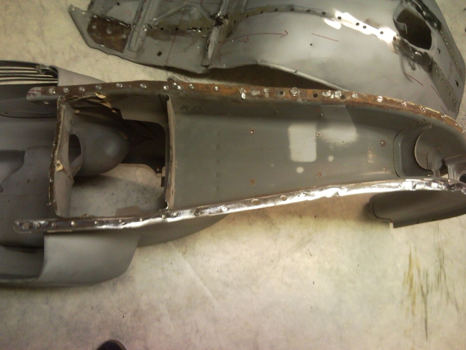

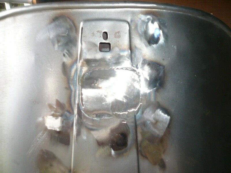

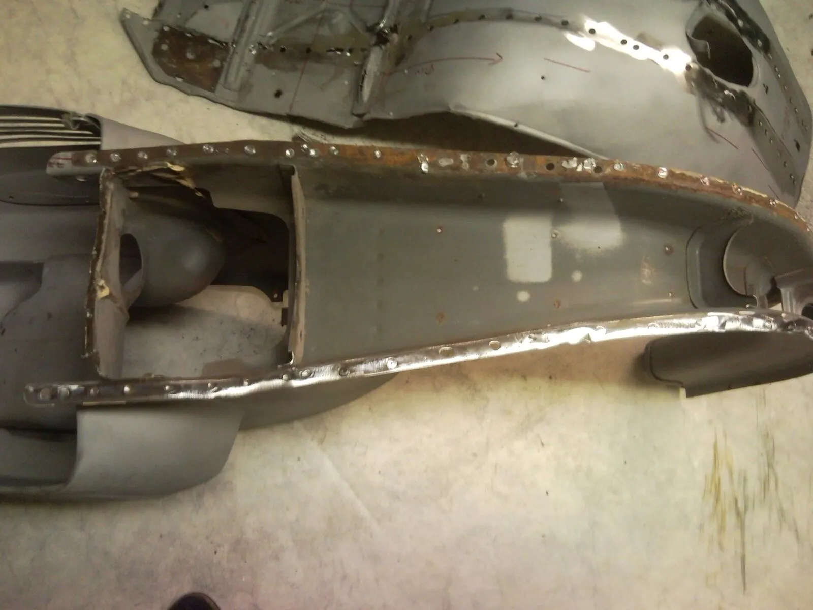

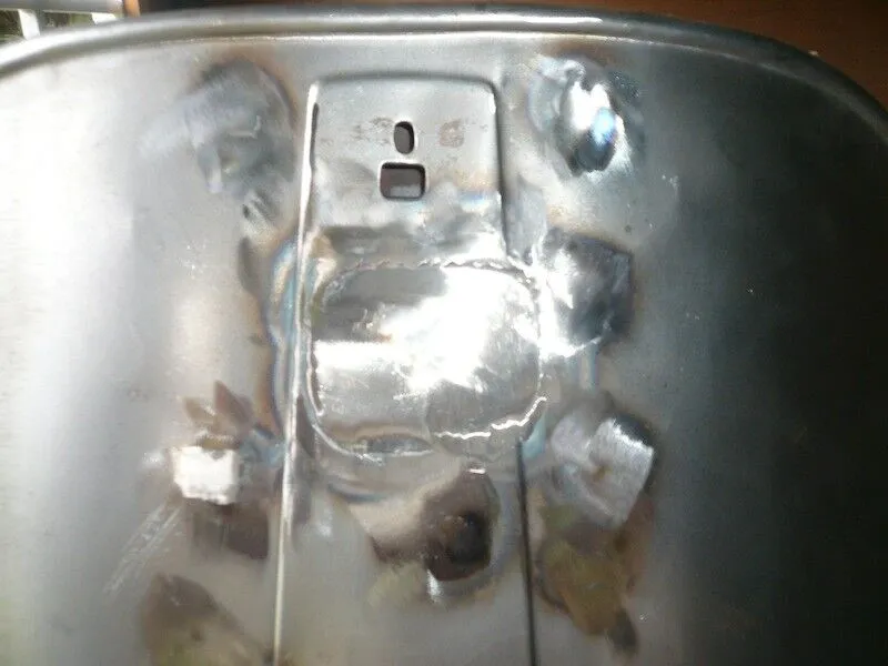

  • V50 => es geht schleppend weiter!
    • 2mazz
    • July 10, 2010 at 16:43
    Jauu auch bei mir gehts weiter!
    Das mit dem Punkten hat leider nicht geklappt, deswegen wurde der Rahmen WIG geschweißt.
    Nächste Woche die Streben und Eck-Bleche und dann gehtse zum Spengler....
    den Vorsatz, dass ich dieses Jahr mit der Reuse noch fahren kann.... ist vom Tisch.... :-1 :-1
    Naja.... dann halt nächsten Sommer^^
    Was meint Ihr? annehmbar??? oder nacharbeiten bzw noch mehr schweißpunkte nötig???
    mfg
    tommy

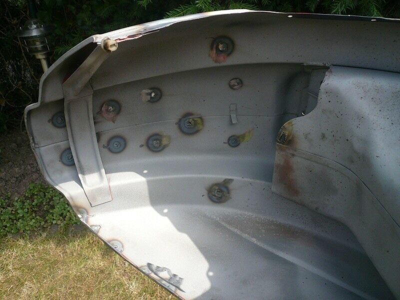

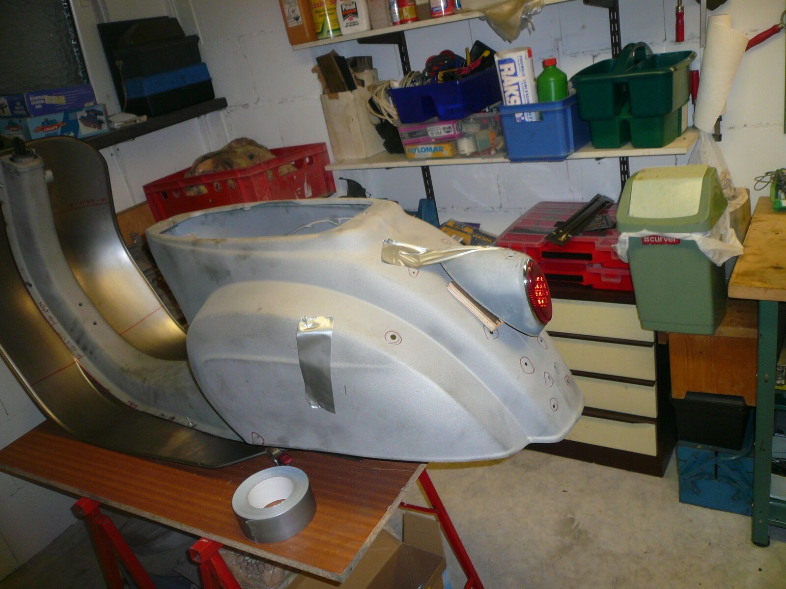

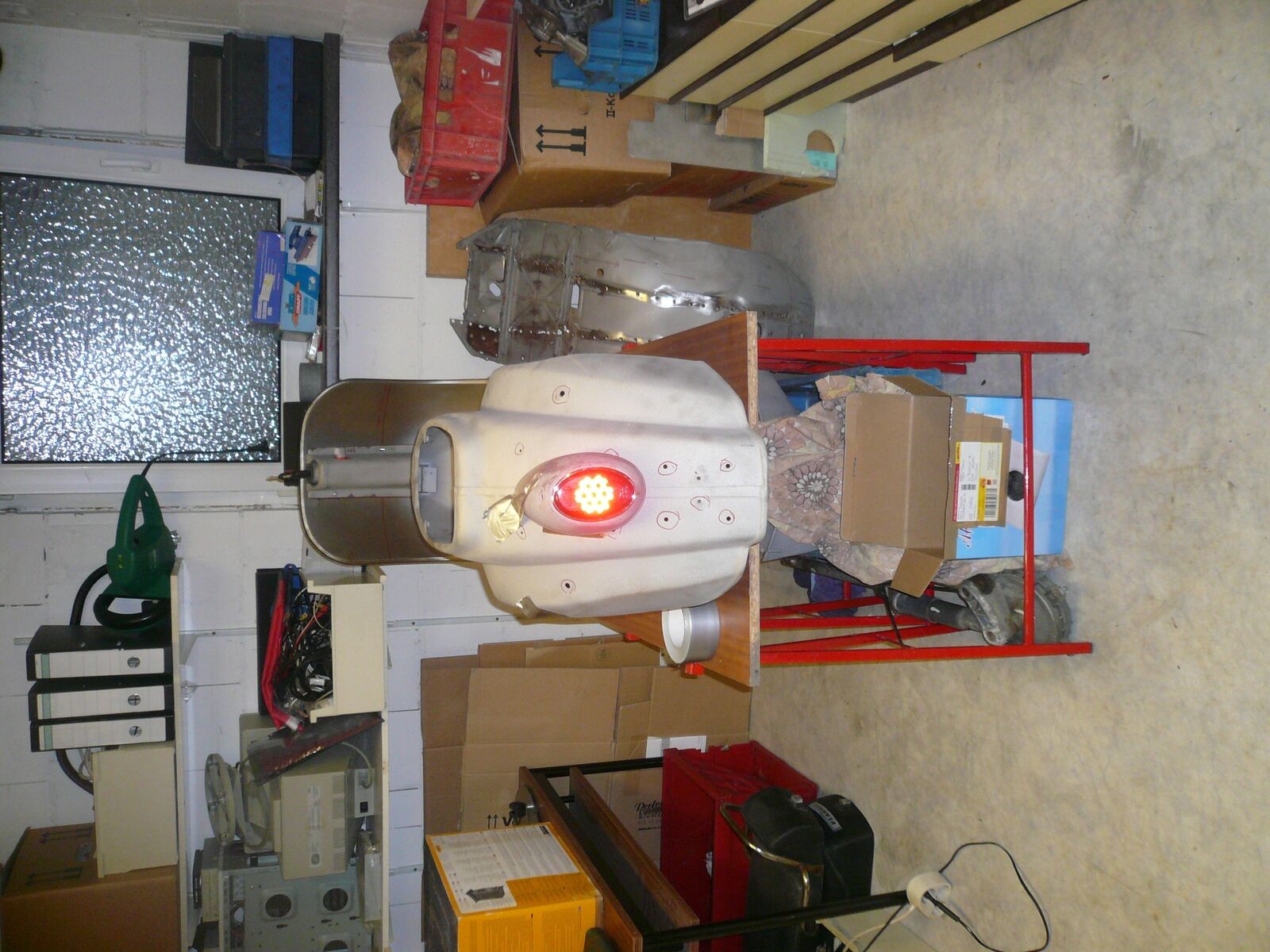

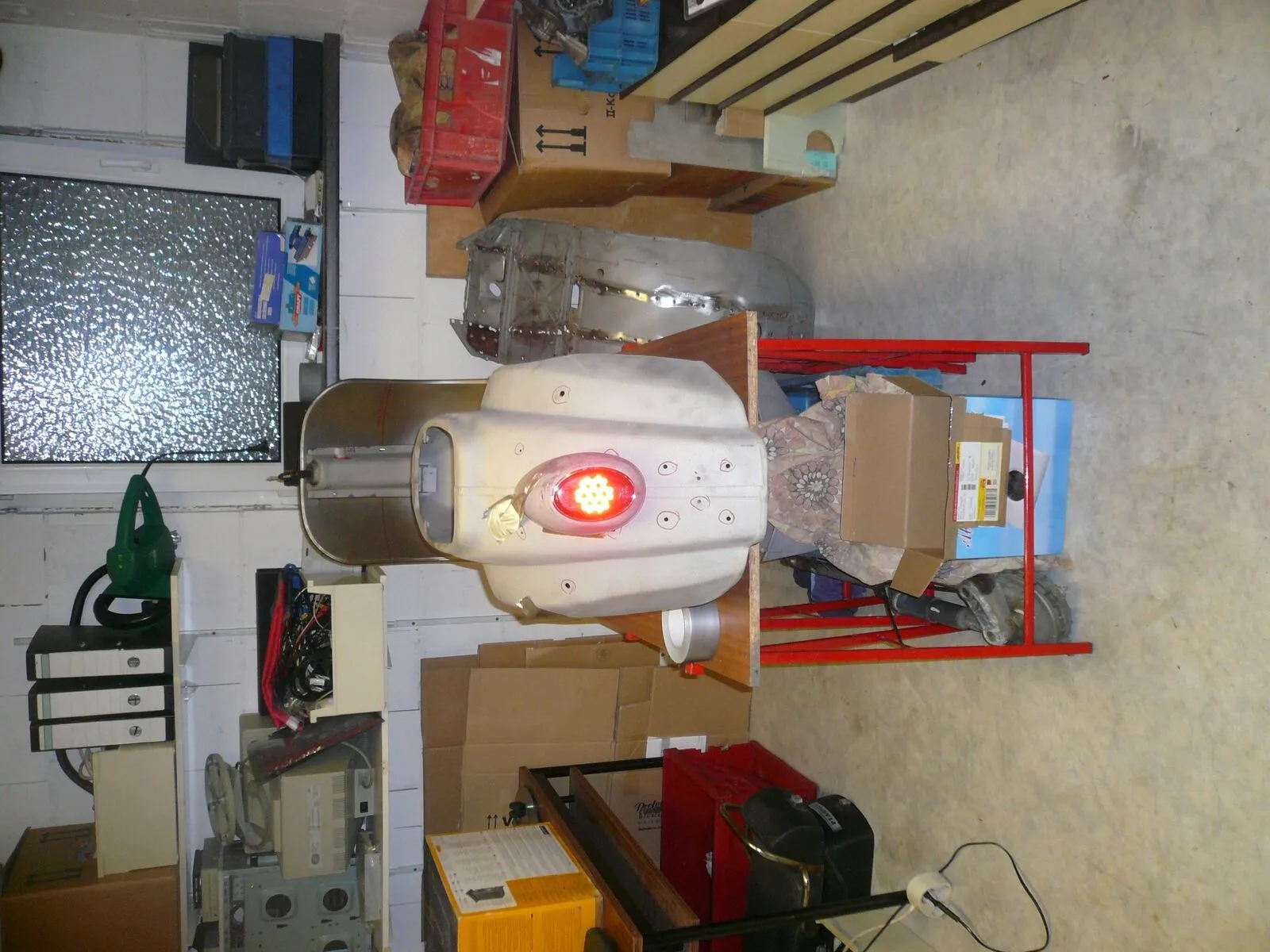

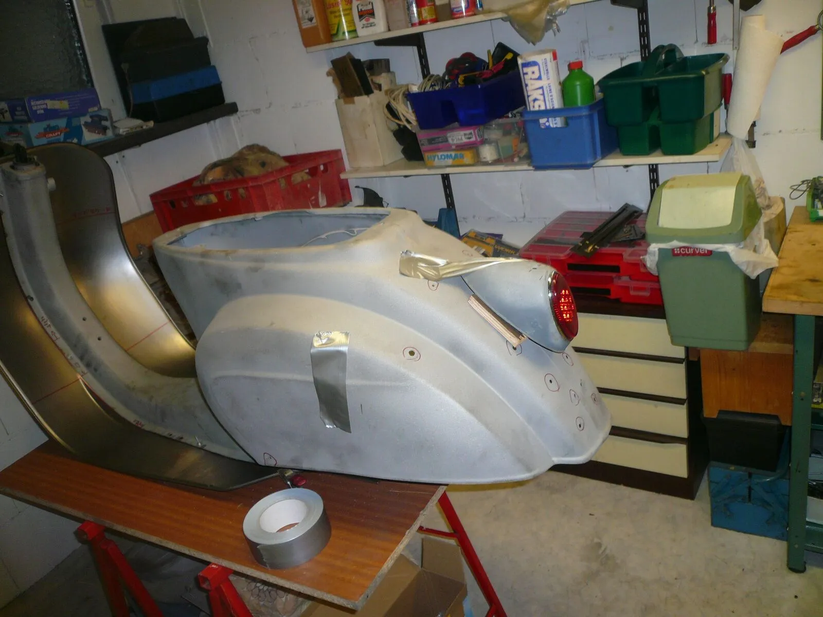

    • 2mazz
    • June 14, 2010 at 10:46
    Tjaaa und das nächste ists Rücklicht!!!!
    Wollte was anderes als man bei PIS & Co bekommt!
    hab das hier gefunden :
    In letzter Sekunde bei ebay geschossen, bekommen und umgefallen => viel zu groß und rechts,links Krümmung! :-1:-1
    Tjaa mal dran gehalten und irgendwie gefällts doch (abgesehen davon dass es zu groß ist)
    Wollte das Metall des Rücklichts jezt so kürzen, dass es 1. gerade sitzt und 2. etwas kleiner wird!
    Meint ihr das sieht aus??? *wahrsagerkugel Such*
    mfg
    tommy

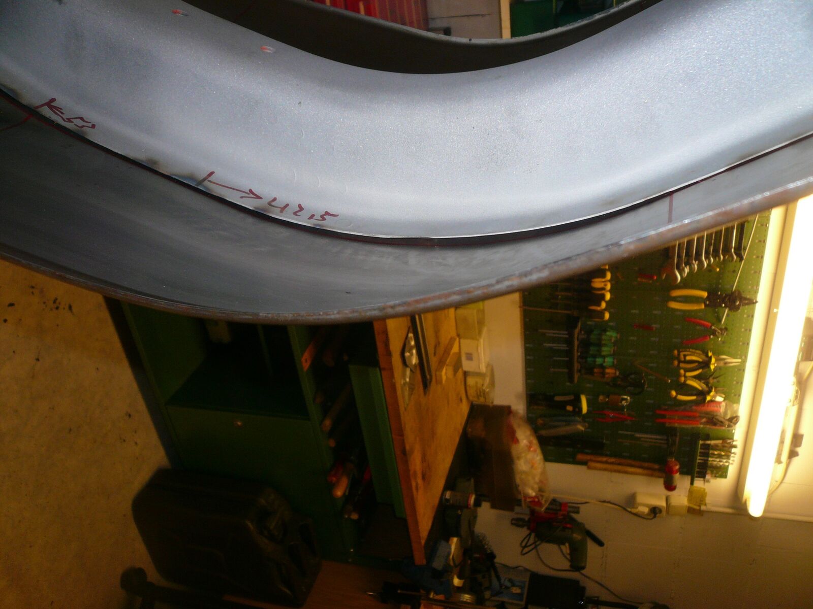

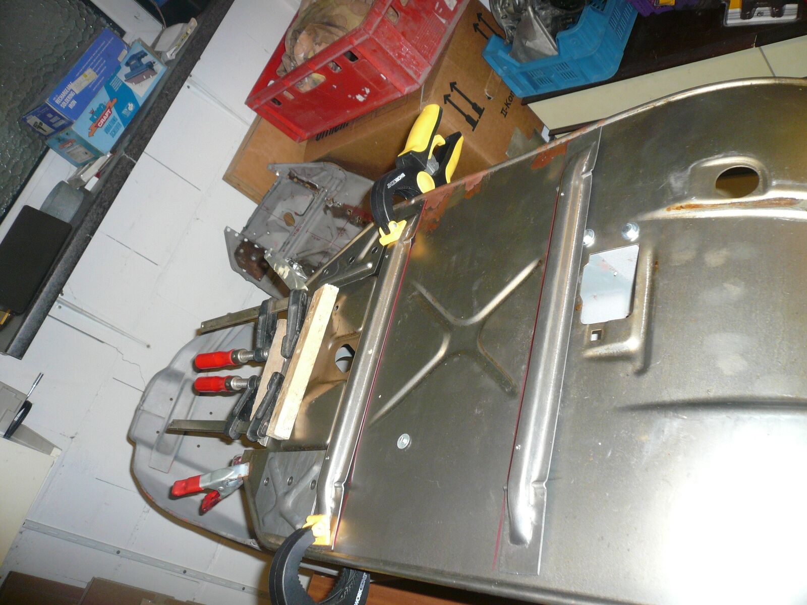

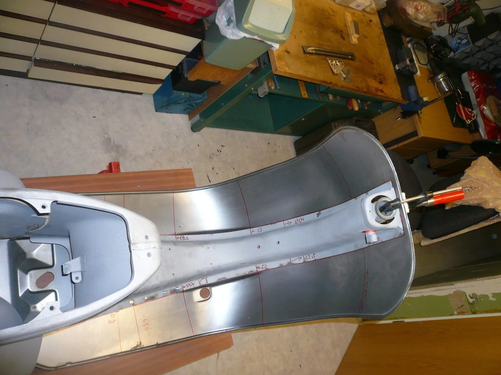

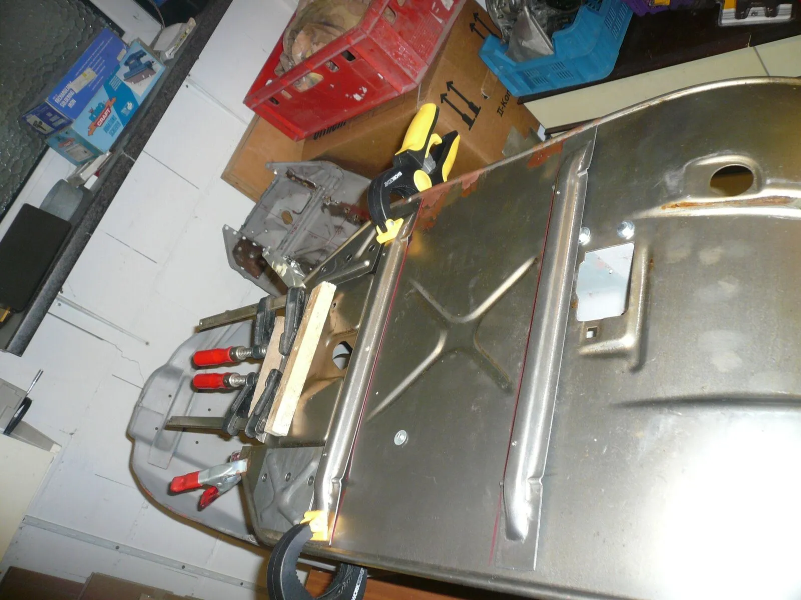

    • 2mazz
    • June 14, 2010 at 10:38

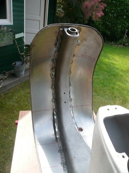

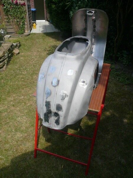

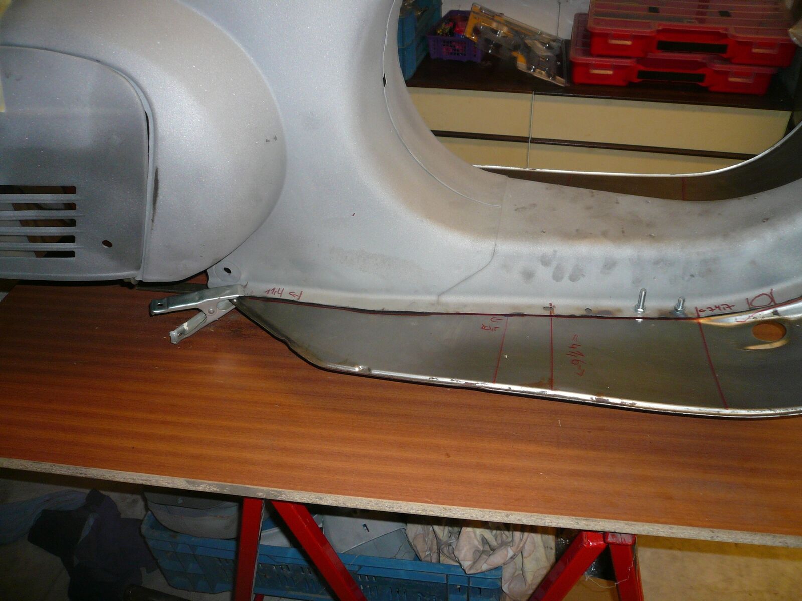

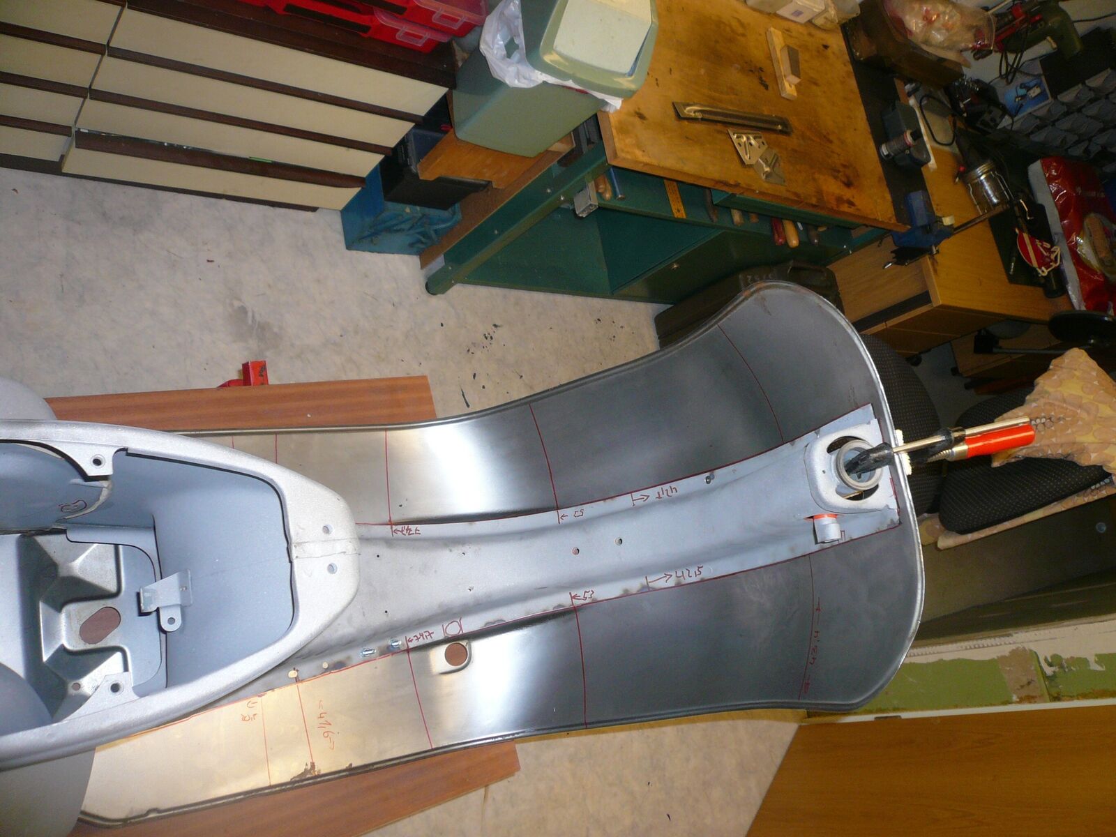

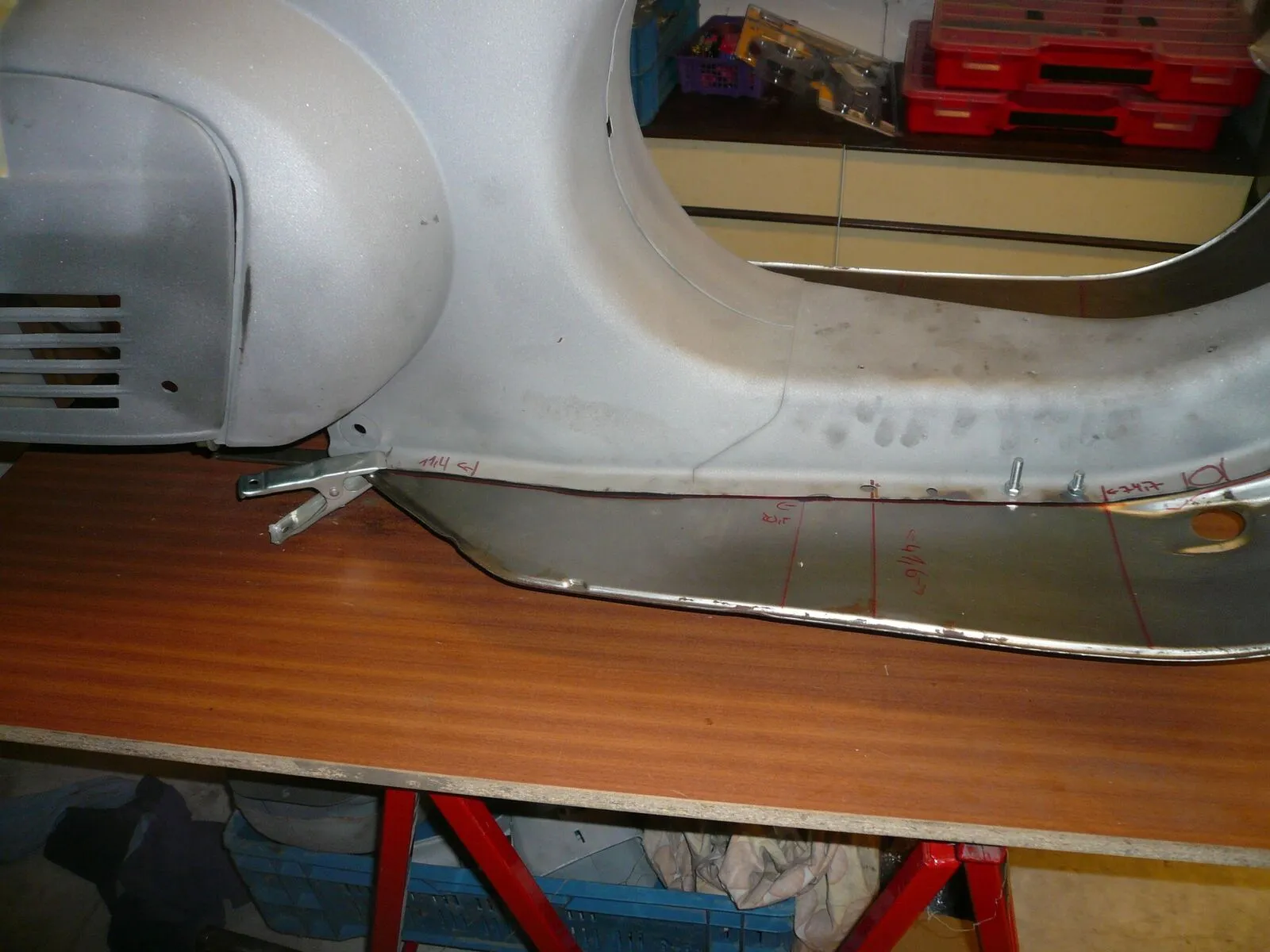

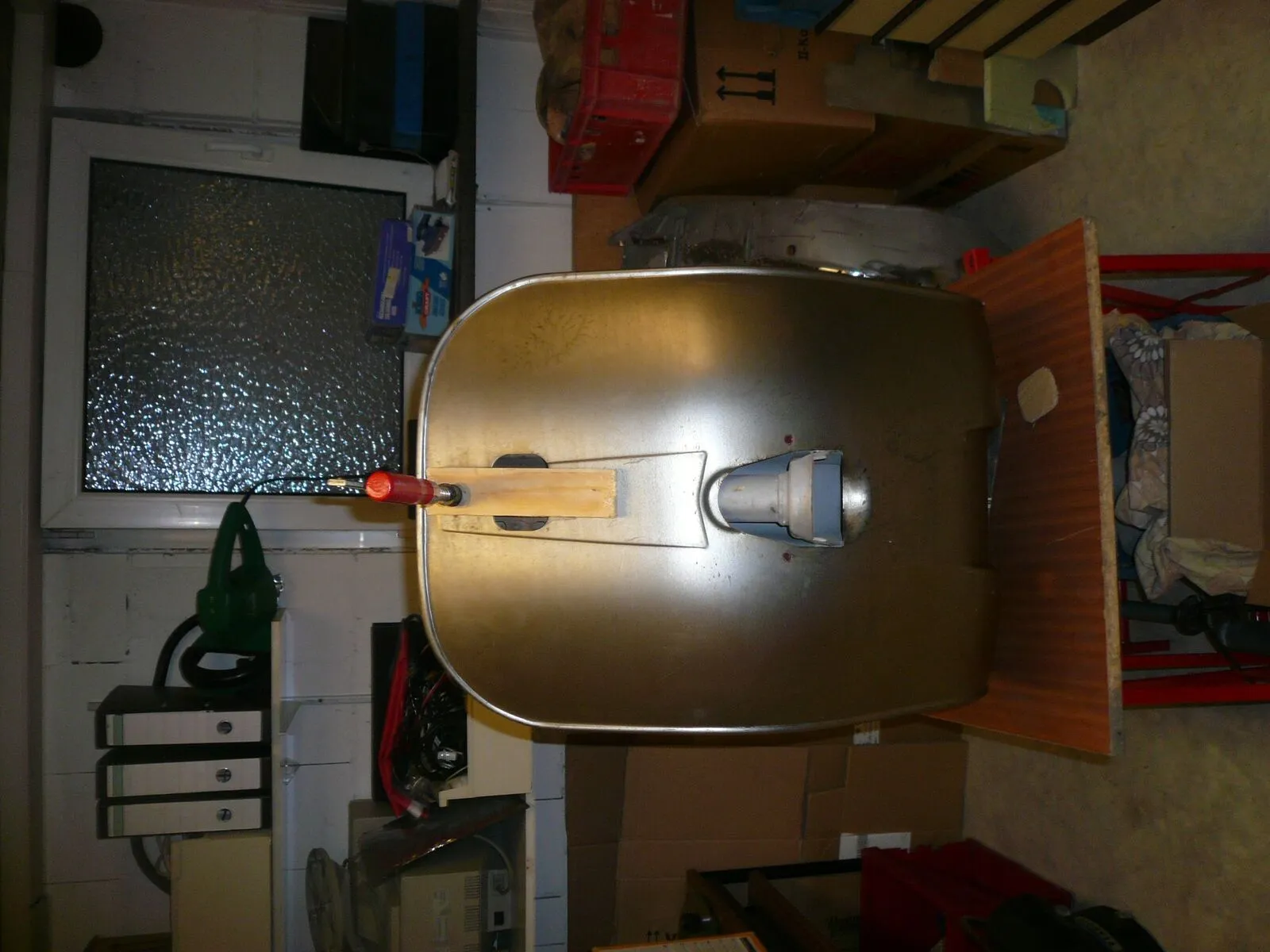

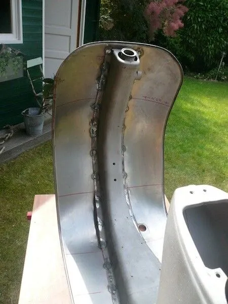

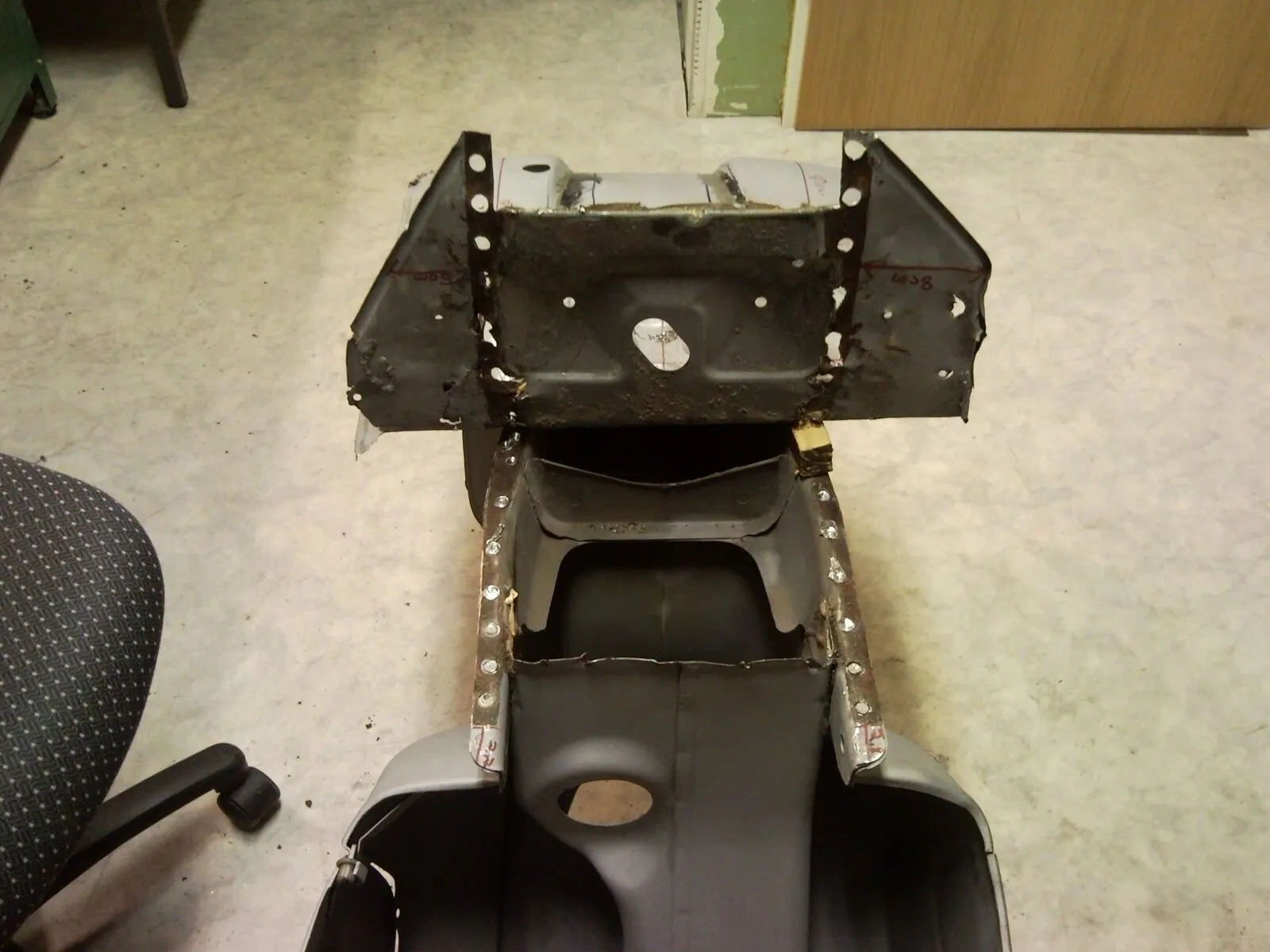

    Soo es geht weiter!
    Beinschild + Streben und Ecken sind angekommen!
    Habe gestern versucht das Beinschild vernünftig auszurichten, müsste geklappt haben 1 bis 2 mm Toleranz müsste ok sein oder?
    Nach dem Ausrichten habe ich an verschiedenen Stellen Löcher gebohrt und kleine Schrauben reingemacht um es zu fixieren!
    Habe jemanden, der mir alles schweißt mit WIG/MIG! (Nur ich soll sagen wie)
    Meine Fragen :
    * Wie am besten verschweißen ? Löcher ins Beinschild bohren und dann durch die Löcher verschweißen?
    * Zusätzlich eine Naht an der Kante zwischen Tunnel/Rahmen und Beinschild?
    * Oben oder Unten Anfangen?
    * habe einen leichten Spalt in der Biegung, beim schweißen einfach mit Zwingen zusammenpressen oder vorher "dengeln"??
    Hier mal ein paar Fotos
    mfg
    Tommy

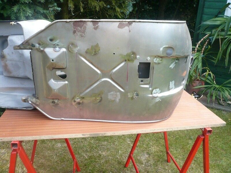

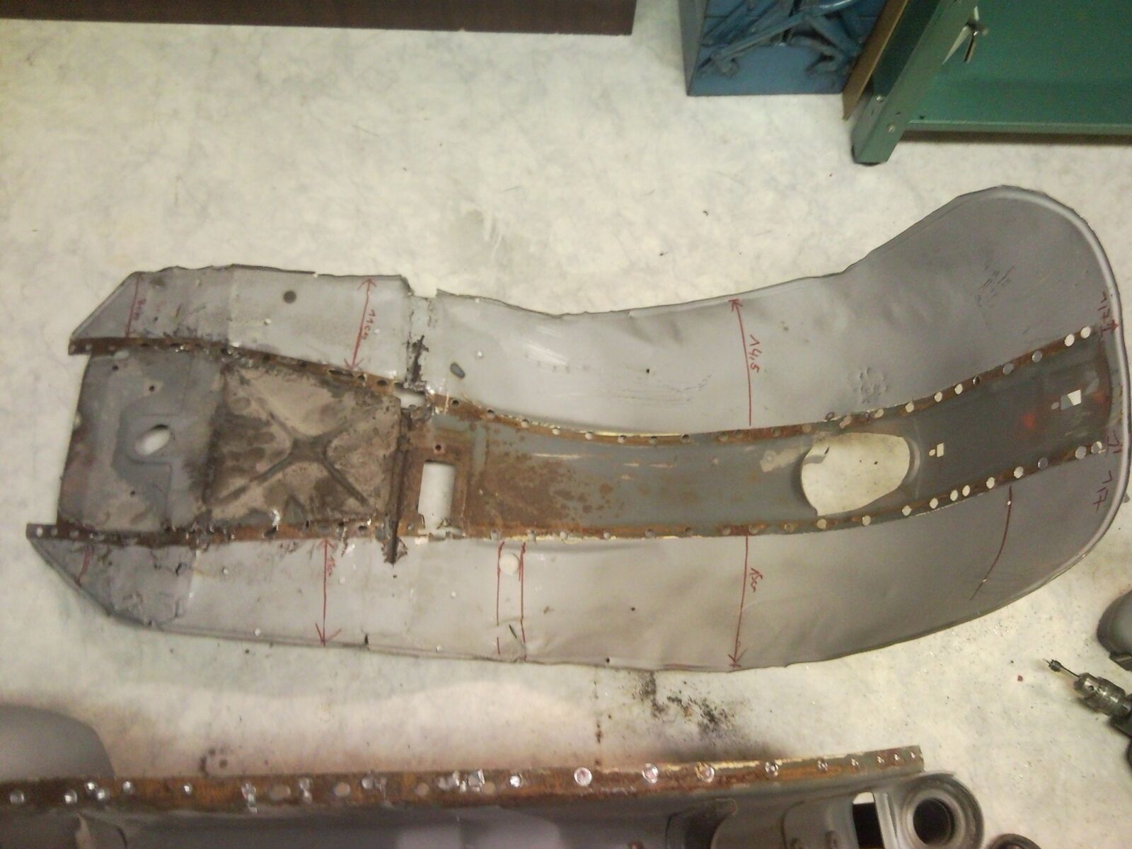

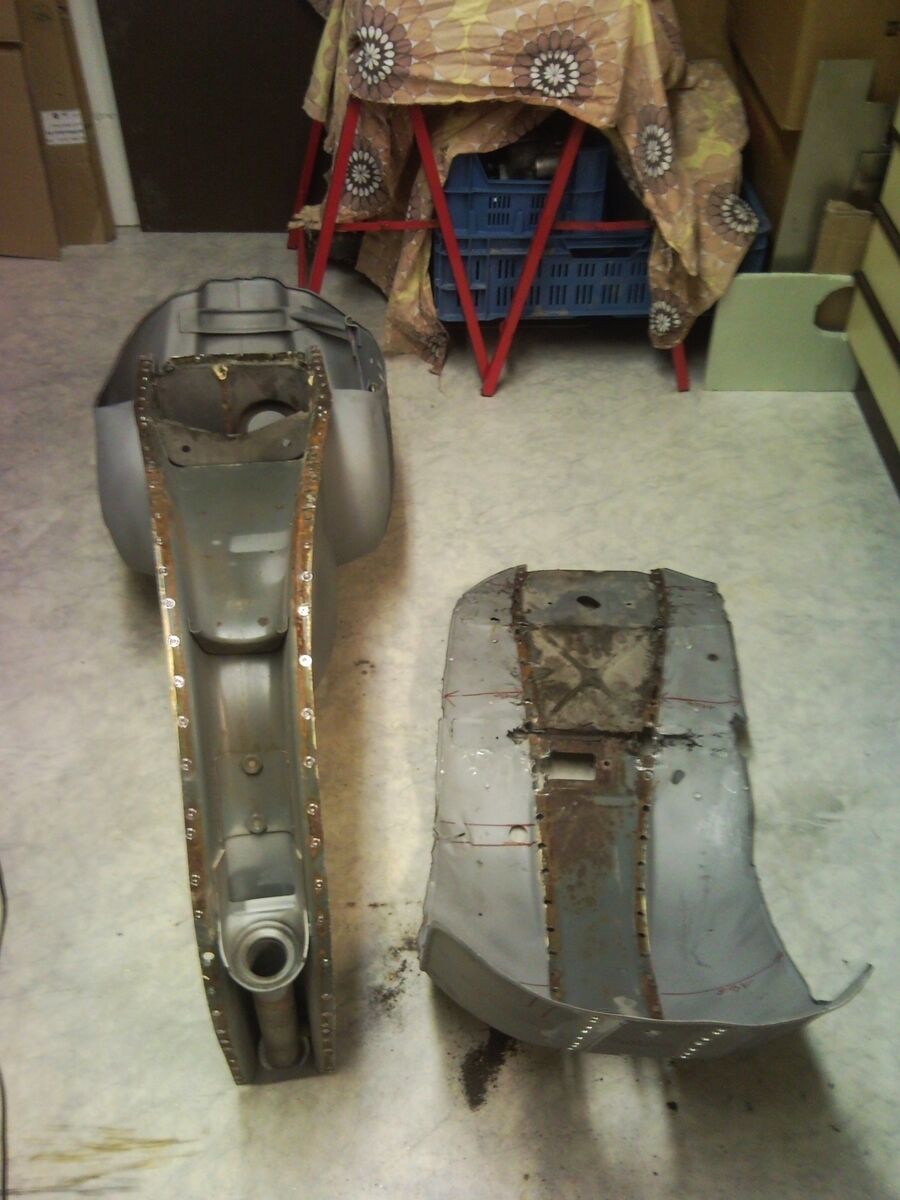

    • 2mazz

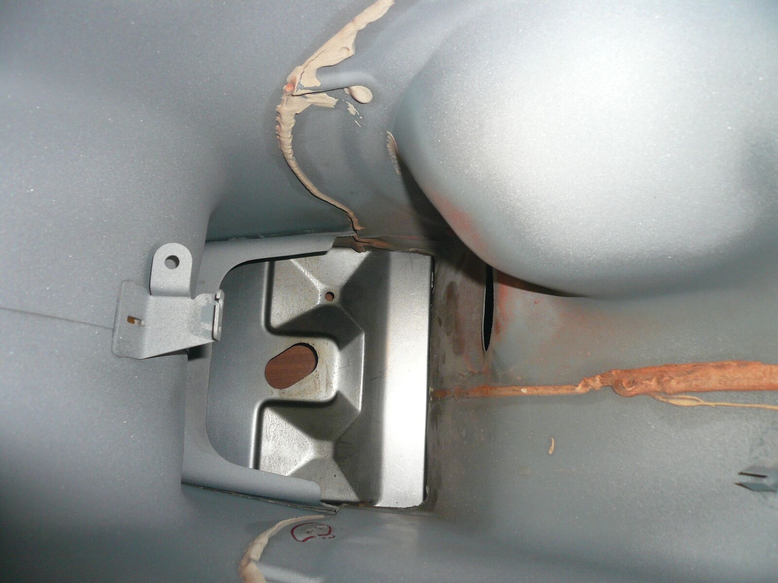

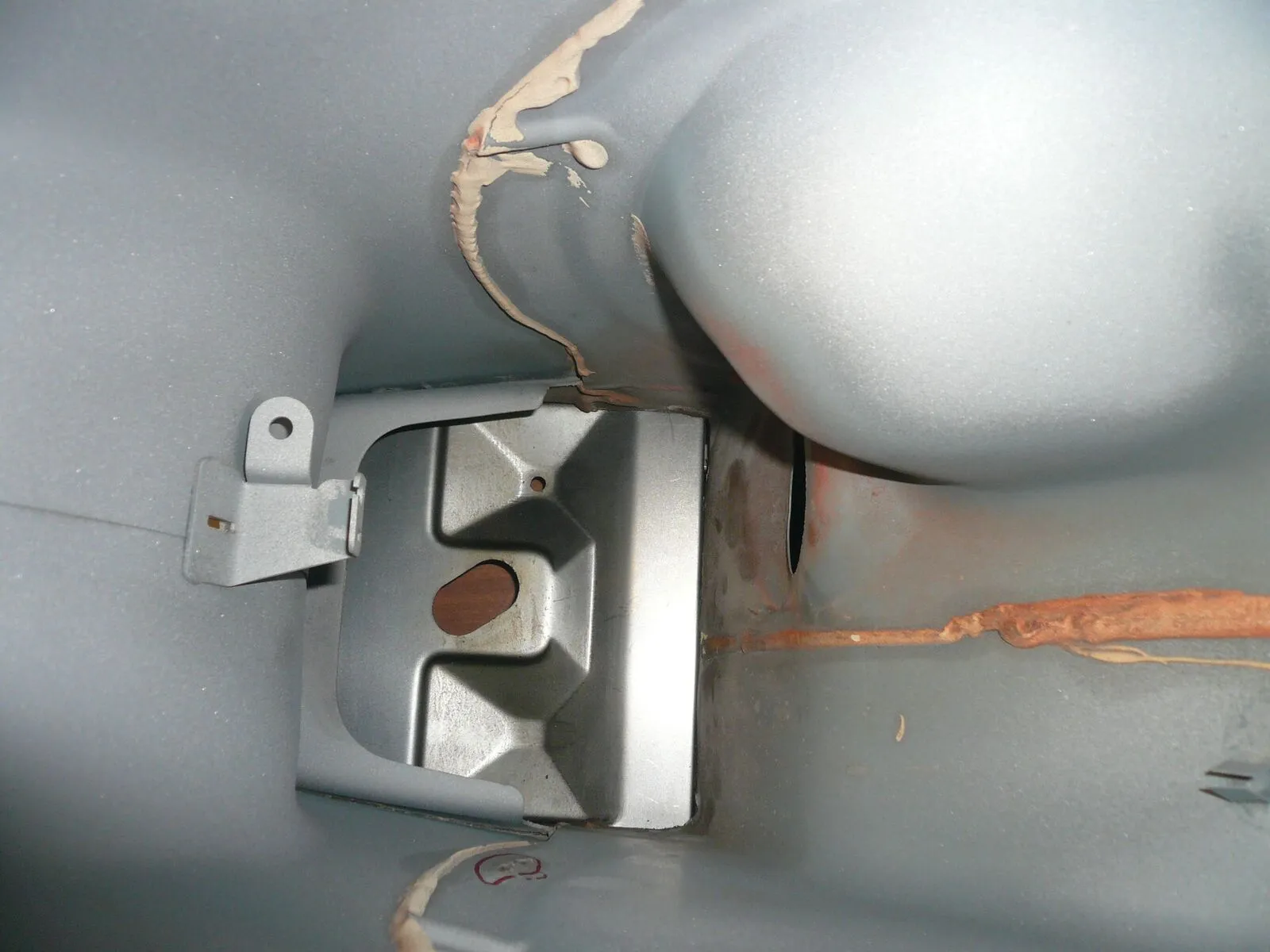

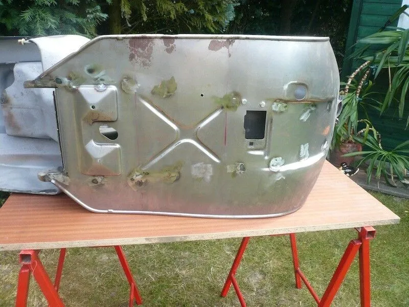

    • May 12, 2010 at 15:08
    MoinMoin
    wollt nochns was von mir hören lassen^^

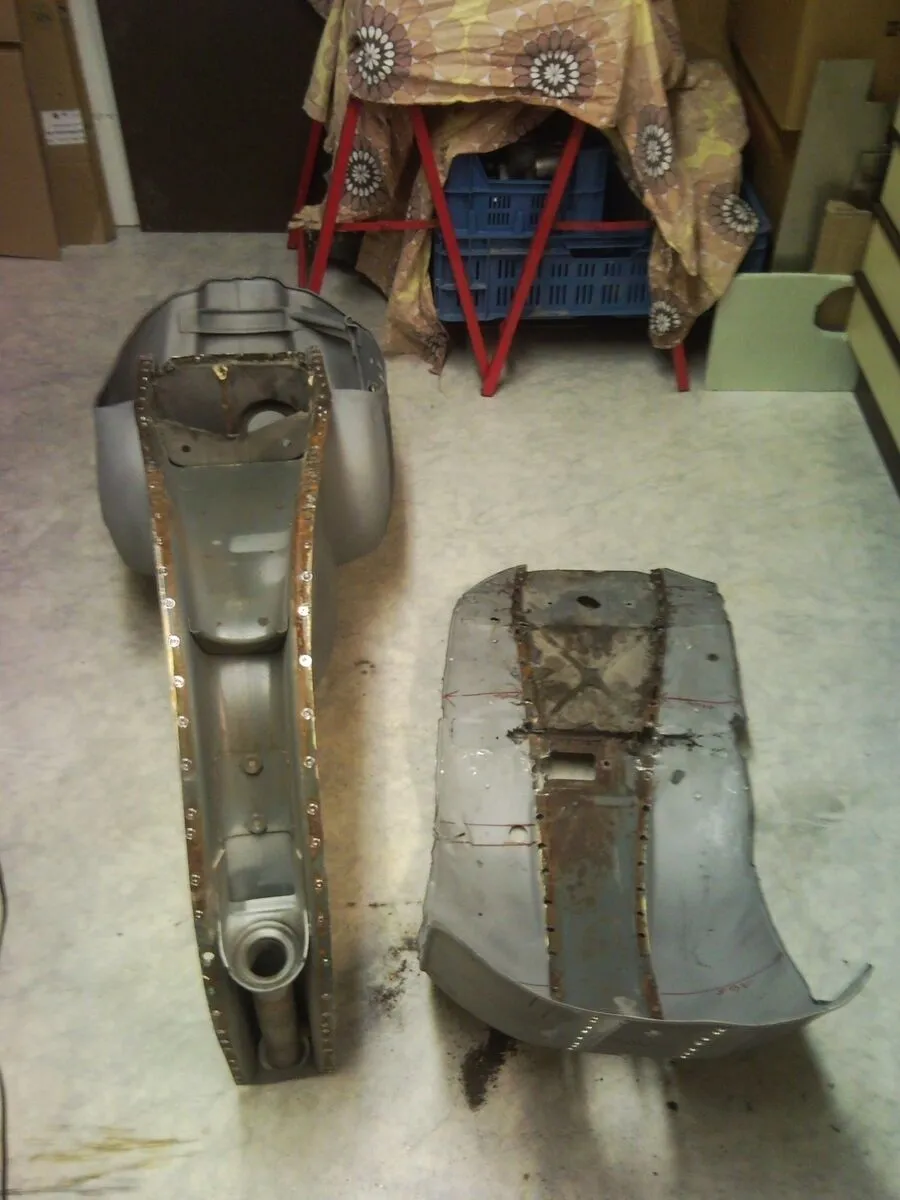

    Nachdem ich schon alles brav in Kartons gepackt & eingemottet habe, hab ich doch alles wieder rausgeholt und weitergemacht :-4
    Beinschild ist abgetrennt worden / Finger fast auch => zwischen Daumen- & Zeigefinger mit 5 Stichen genäht worden :+4:-1
    * Neues Beinschild von casavespino liegt hier schon *nochmal dickes dankeschön*
    * warte noch auf die Streben und x-Bleche.....
    und so schauts momentan aus :
    Ich finde der Tunnel ist noch in nem recht guten Zustand, habe ich angesichts des trittbretts nicht gedacht!
    Was würdet ihr Tun?
    nur mit alu/zink spray, das schweißbar ist, konservieren und später Holraumversiegelung komplett rein
    oder den tunnel direkt schon mit irgendwas behandeln???
    mfg
    tommy
