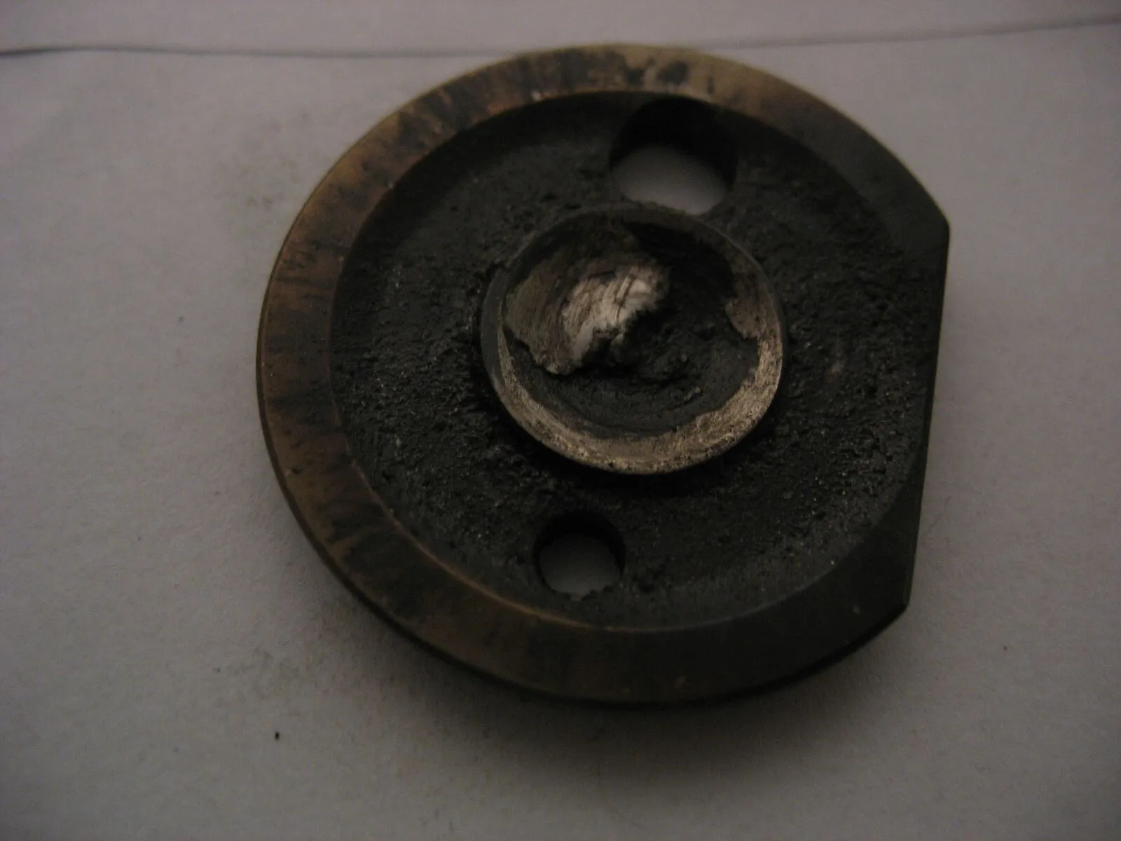

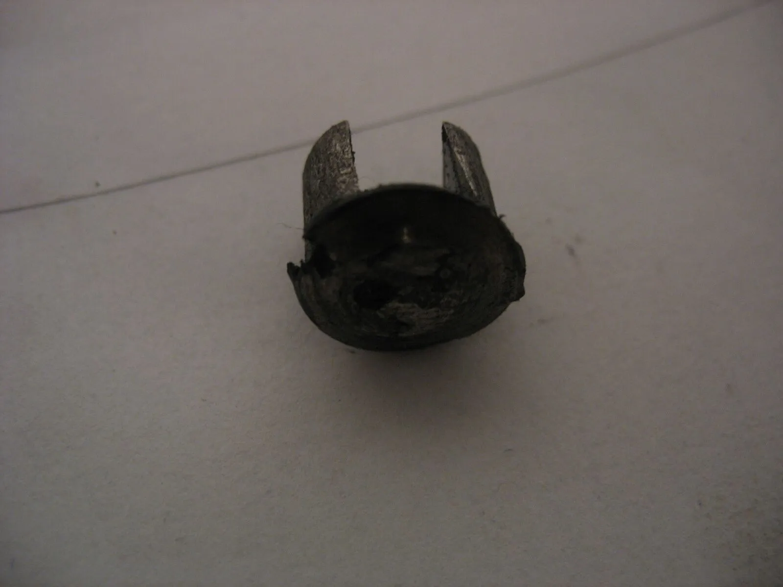

    So sieht reibschweissen am Trennpilz und Andruckplatte aus.

    Ein klein wenig vorgespannt?

    Ja im Bergischen wachsen nicht nur Pilze, da kommt es mitunter auch zu unerwartetem Pilzsterben. :whistling:
    Dem Schumi hat's auch den Pilz zerbröselt.
