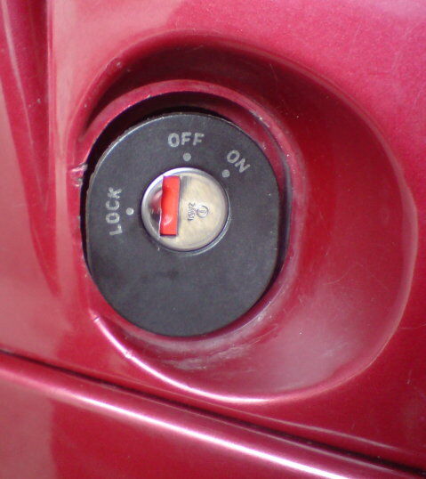

    Hy, seit ich meine HP50 habe funktioniert die LOCK Funktion am Zündschloss nicht - lässt sich nicht in die Stellung drehen...). Habe eben ein neues Schloss eingebaut (das alte aufgebohrt, da ich für den eigentlichen Weg zu blöd war) und stehe vor dem selben Problem. Kann mir jemand weiterhelfen?

    Äh... was du da zeigst ist aber nicht der Schlosskörper von ner HP, oder? Das ist doch der Schlosskörper von ner XL2.
    Du musst den Lenker einfach ganz nach links drehen udn dann ein kleines Stück zurück. Bisschen rumwackeln, dann sollte der Spaß auch reingehen

    Mann, das war einfach (wenn man sich auskennt). Besten Dank auch! :thumbup:
    Habe eine 50 HP3; habe sie mit dem abgebildeten Schloss bekommen. Ist das nicht original? Dachte die HP und die XL 2 sind bis auf Aluzylinder identisch!?
