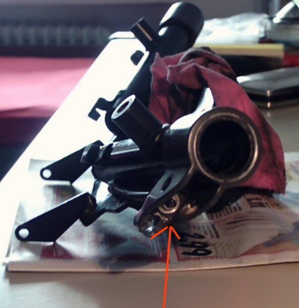

    1 ich kann das schloss nicht ausbauen aber dazu hab ich schon einen tip in einem anderen fred gelesen
