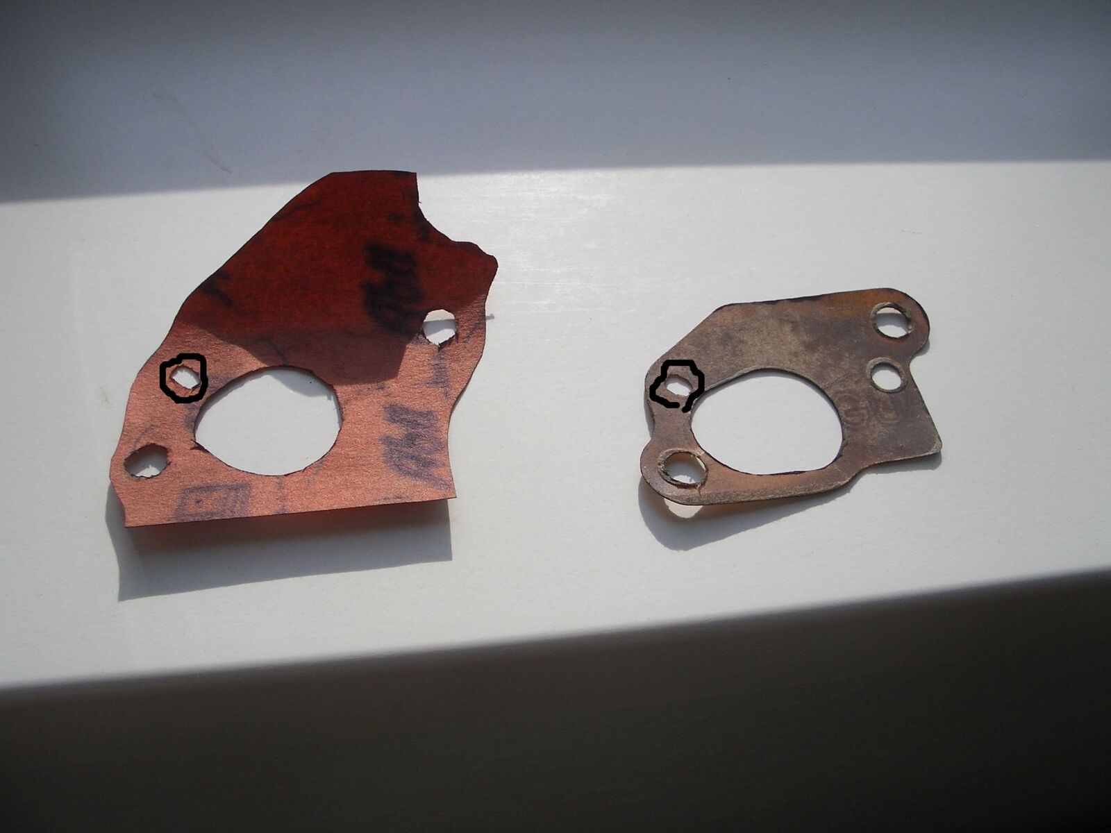

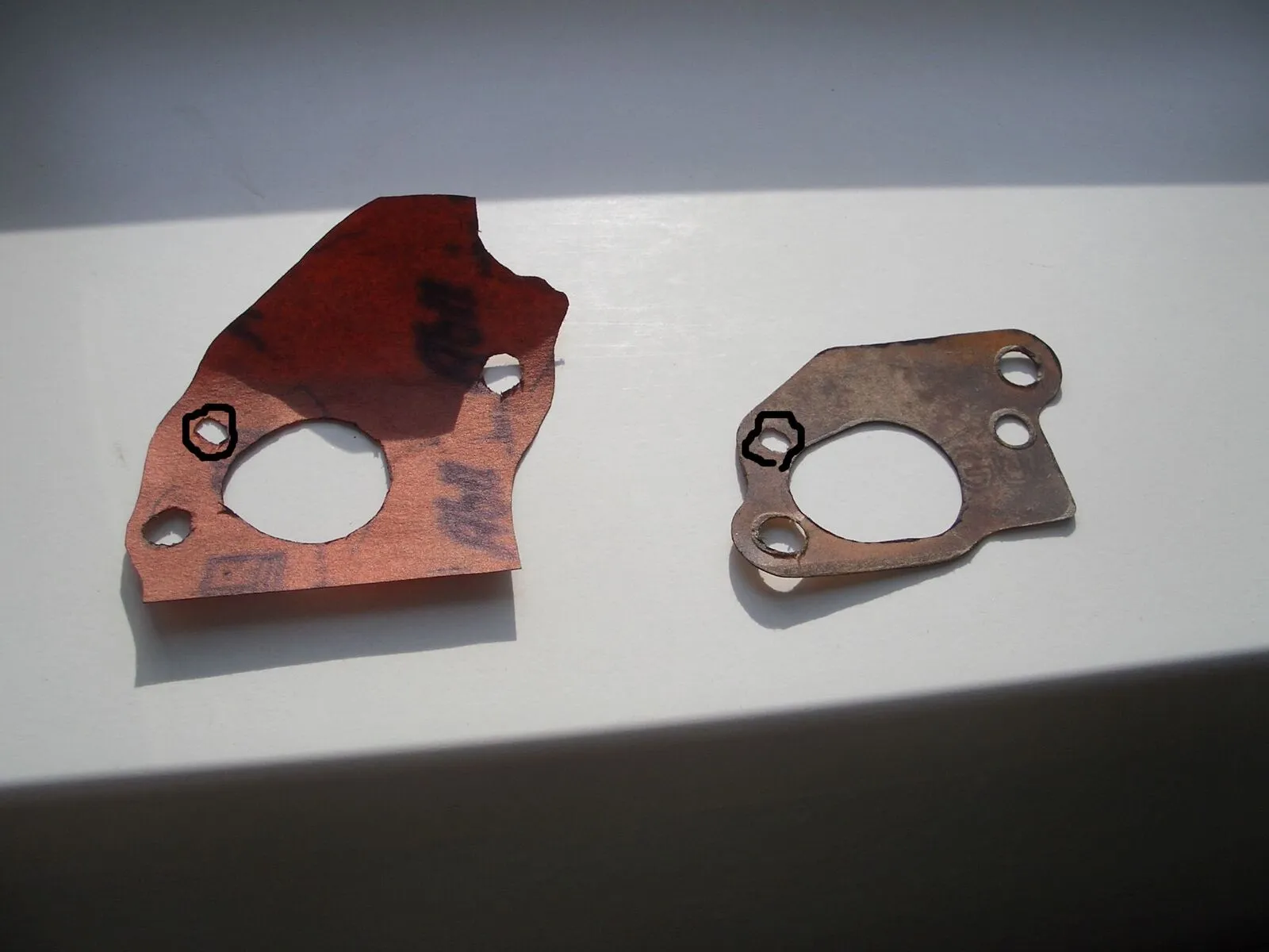

    • July 29, 2008 at 18:23
    Hi, hab mir jetzt mal dickeres Dichtungspapier gekauft und probiere es damit. Muss ich allerdings selbst ausschneiden, das dürfte jedoch kein Problem werden.
    Hab die beiden Originaldichtungen mal als Bild angehängt. Mir ist da nämlich aufgefallen, dass die Aussparung, welche ich schwarz umradet habe scheinbar keine Funktion hat.
    Am Vergaser ist unten an dieser Stelle zwar eine Öffnung, aber weder in der Vergaserwanne, noch im Motorblock befindet sich an dieser Stelle eine Öffnung. Sprich diese kleine Loch in der Dichtung ist doch Sinnlos oder?
    Oder weiß jemand was, was ich nicht weiß... :)
