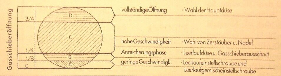

    • August 16, 2006 at 14:06
    In dem Bericht bezieht sich Markus auf den Leerlauf.
    Die Nebendüse hat dann die richtige Größe wenn man nur ca 1 einhalb bis 2 einhalb umdrehungen an der Gemischschraube drehen muß.
    Dreht der Motor zu hoch mußt du per Schraube anfetten
    D.h bei Luftleerlauf =(vor dem Schieber die schraube) reindrehen
    Manche Hersteller haben diese Schraube nach dem Schieber plaziert, dann heißt sie Gemischstellschraube und zum anfetten muß diese Schraube rausgedreht werden.
    Dreht der Motor zu niedrig etwas abmagern via dieser Schraube.Alle Angaben sind für den Standgasbereich.
    Muß man mehr drehen sollte man entweder ne größere Nebendüse (falls man nicht per schraube anfetten kann ) verwenden oder umgekehrt ne kleinere (falls man nicht genügend abmagern kann)
    Habe mal ein Foto angehangen das zeigt welche Teile im Vergaser für welchen Bereich zuständig sind.
