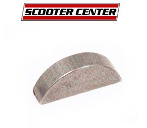

    Beim Klemmer bricht auch gern der Keil LIMA seitig ergo [lexicon='ZZP',''][/lexicon] verstellt !

    Das könnte ein Grund sein, werd das gleich Morgen mal checken.
    Kommt man da leicht dran? Hab jetzt grad nicht das schlaue Buch zur Hand - liegt auf der Vespe und ich will jetzt nicht mehr in den Keller.

    Ziehst das Lüfterrad ab und in der Welle sollte der Keil (heile) das Lüfterrad aretieren.
