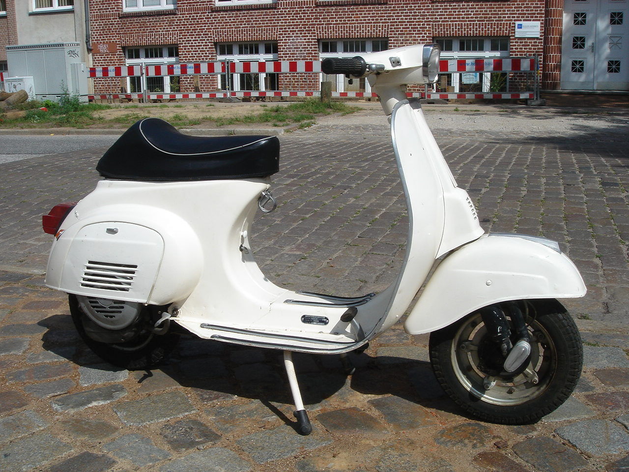

    PS: Das im Anhang ist "Sie" übrigens...Baujahr 79, ehemals Weiß, jetzt Alt-Weiß mit Heizkörperlack gepinselt...absolut rostfrei und ungetunt...mal sehen, was die Inspektion ergibt: Wenn der Zylinder nicht mehr so doll ist, kommt vielleicht was anderes drunter. Und im Winter wird sie hübsch gemacht!

    Vespa steht jetzt bei Hauke. Die erste Diagnose: Guter Blechzustand, Motor ebenfalls. Auspuff muss neu, hintere Bremse wohl auch.

    Der Roller ist übrigens wieder aus der Inspektion zurück: Für 240 € gab es einen neuen Auspuff samt Krümmer, neue Bremsbelege hinten, einen neuen Kerzenstecker, neue Kerze, neue Zündkontakte, einen gereinigten Vergaser und einen Spiegel...
