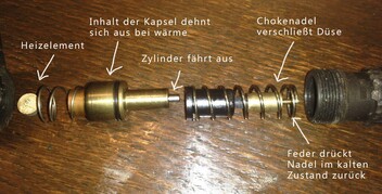

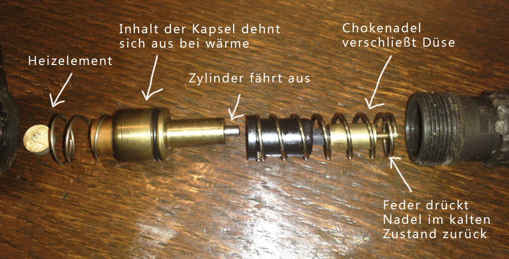

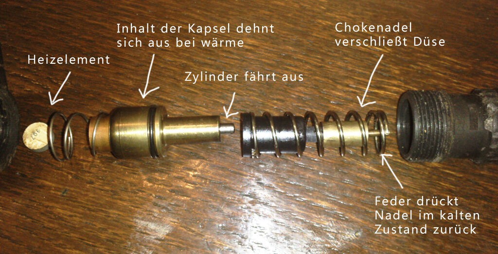

    trotzdem kleiner ausschnitt aus gsf topic von micha 2802 der hoffentlich nichts dagegen hat seine knappe&gute funktionserklärung zu posten
    das heizelement (1) erhitzt die kammer (2) gefüllt mit ??? wodurch der stift (4) herausgedrückt wird. die nadel des schiebers (3) ist an einer kleinen feder (5) beweglich befestigt. diese feder entwickelt sehr wenig druck und es kann sich sicher jeder vorstellen dass eine verunreingung im bereich der nadel zum klemmen der nadel führen kann.
    zum testen muß sich das ding vereinfacht gesagt von kalt nach warm bewegen .
    wenn man es in heißes wasser packt,welches quasi die motorwärme simuliert
